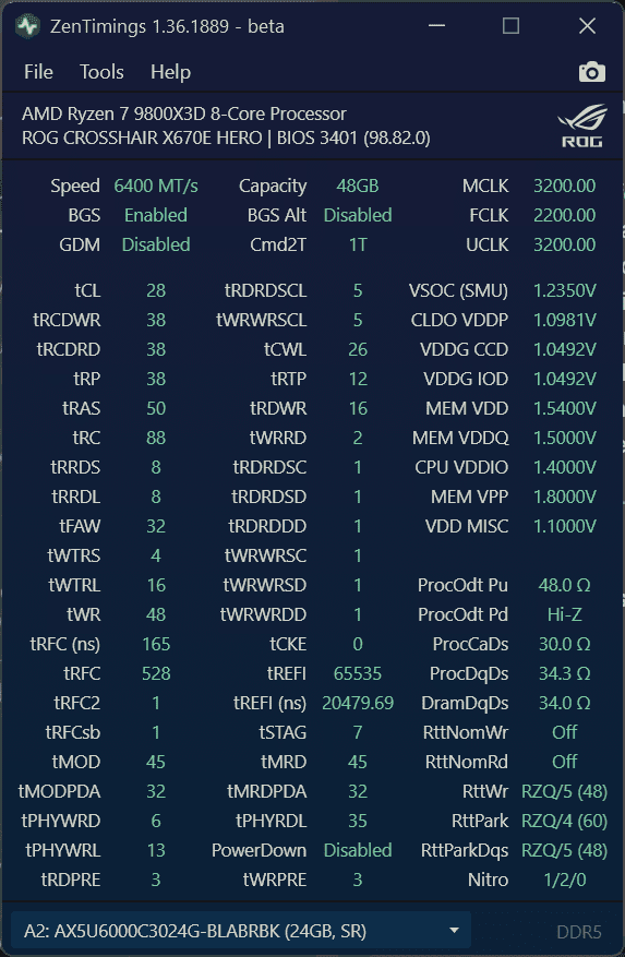

Bei dem neuen Asus Bios (3401 beim Gene) mit der AGESA ComboAM5 1.2.7.0 scheint irgendetwas geändert worden zu sein.
Bisher konnte ich mit 2x48GB im 2:1 nicht über 7400 booten. Alles über 7200 war nie stabil zu bekommen.
Die Timings und Spannungen sind nicht final, bin noch am testen. Bei 96GB und 8000+ gibt es leider wenig Erfahrungswerte, an denen man sich orientieren kann. Tipps und Vorschläge sind daher gerne gesehen.

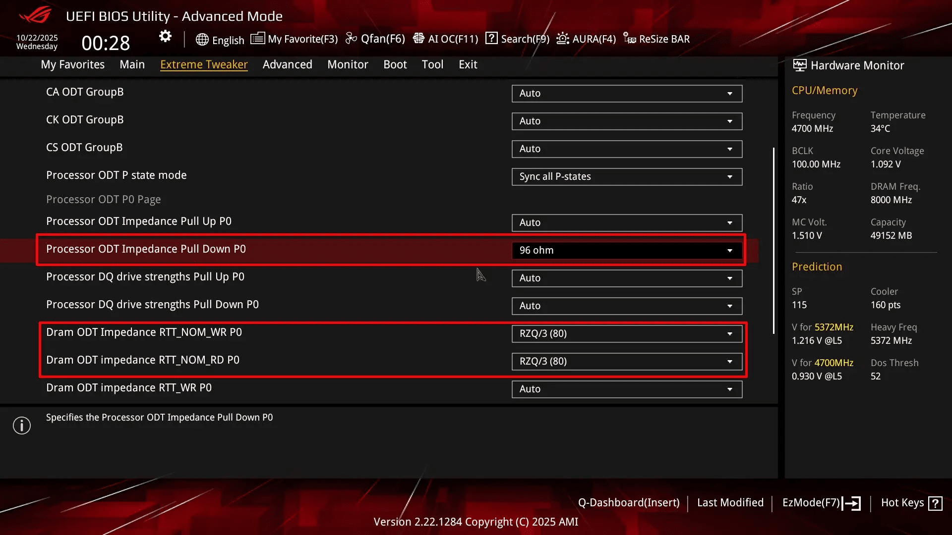

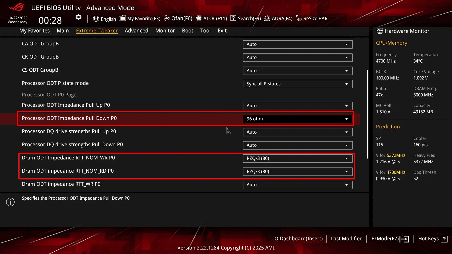

Hallo
Ich Hätte mal eine frage bezüglich Group B parameters
Bringen hier Änderungen etwas bei 6400? Oder wird das erst interessant/wichtig ab 8000+
Ich frage weil SafeDisk im OC Forum mal diese Werte hier gepostet hat für 24GB Stick user was bei OC Helfen soll laut seiner Meinung
..bei mir wird alles unterhalb von High Impedance Hi-Z bei Processor Pulldown ODT instabil...
Hallo
Bringen bei 48GB gar nichts. Lass die Terminierungen wie sie vom Board/Bios aus gesetzt werden.

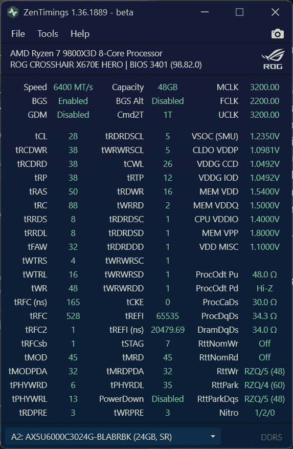

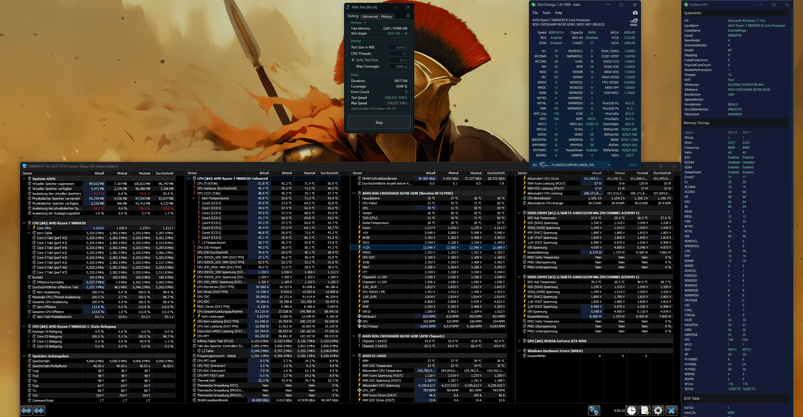

So läuft das seit Wochen stabil... nur ich bekomme 6400 nicht stabil, auch nicht mit 1.3vsoc. Hat jemand weitere tips was ich noch verändern könnte für mehr stabilität außer den vsoc?
VDDP auf 1,0 - 1,15V
Aber wenn du wirklich die 1,265V VSOC für 6200MTs brauchst, wird das mit 6400 echt schwierig.
π* (y)brauccht es 0,1V mehr VSOC bei dem schritt von 6200 zu 6400.
Hab ich mir schon fast gedacht das mein Memcontroller etwas für popes ist :d die Hoffnung stirbt zu Letzt... aber Danke für deine Tips
Es kommen 1.253v an bei eingestellten 1.265v
Das könntest du per LLC noch anheben.
Schau am besten mal wie weit du mit der VSOC runterkommst bei 6200.
Du kannstauch ein langsames setting im 1:2 Modus bei 6400 testen, wenn das stabil ist, hast du ganz gute Chancen das mit den Spannungen und den Widerständen auf 1:1 stabil zu bekommen.
