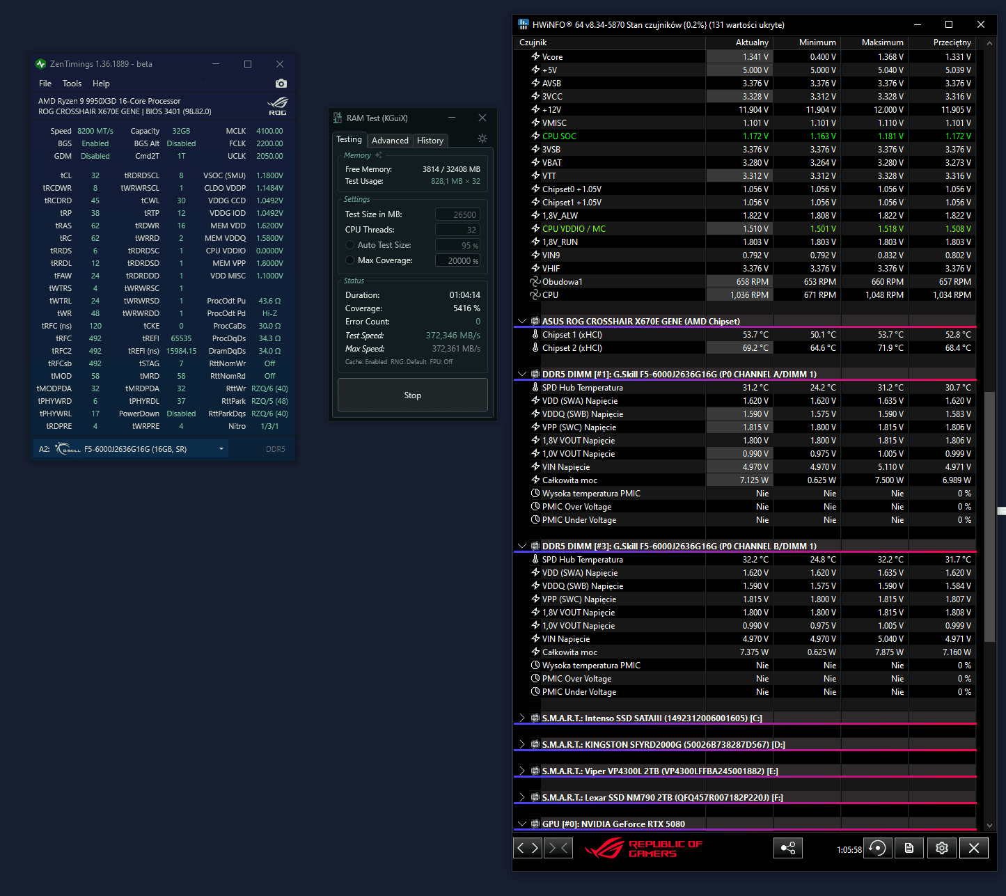

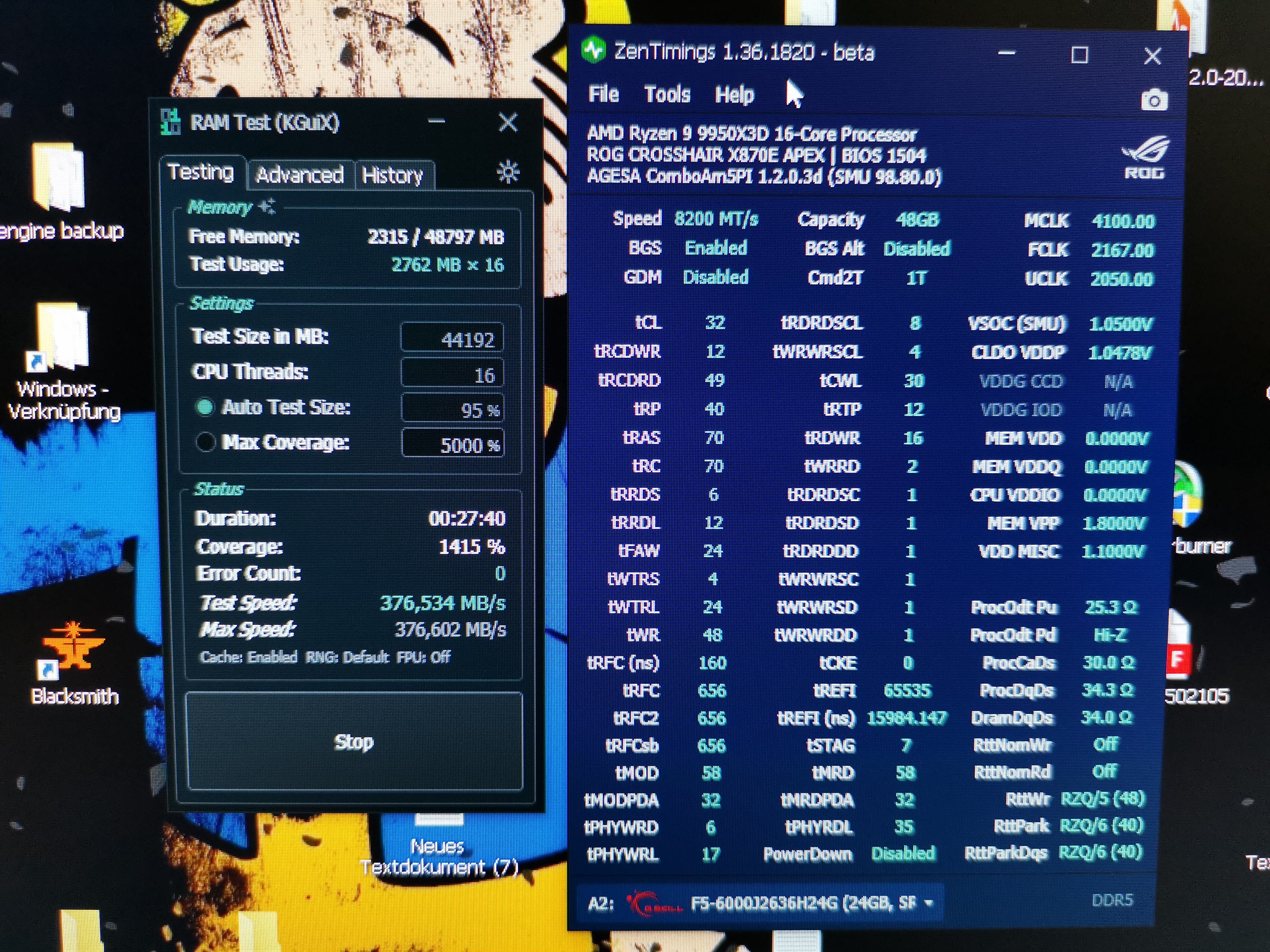

Habe ich auch bemerkt 8400C34 benötigt einiges mehr an Spannungen und ist nur marginal schneller als 8200C32.
Ich vergleiche deine 84c34-Einstellungen mit meinen bei gleicher Spannung. Es gibt einen Unterschied in der Karhu-Geschwindigkeit, und zwar nur 500 %.
von ca.360 auf ca.375 sind nicht mal 10% wie kommst du auf 500% ??
8400Mhz CL34 ist wie gesagt nur marginal schneller.
Dafür fast 1,18 CLDO VDDP und auch 1,475 CPU VDDIO ist mir persönlich zu viel für 24/7 zum benchen usw. Kein Problem
Er meinte sicherlich die "Coverage". ;)
Es reicht, wenn ein Programm oder Task im Hintergrund Abweichung vorhanden ist. ~ 4 MB sind nicht die Welt und können genauso gut durch Windows selbst verursacht werden, z.B. Überprüfung auf Updates, Indizierung von Ordner usw.
Aber coverage ist doch die Laufzeit 🤷‍♂️
Hat doch nichts mit der Geschwindigkeit zu tun
Ich meinte damit, dass dies nur eine Stichprobe von etwa 5 Minuten (500 %) ist. Wenn dir 10 % nicht reichen, warum übertaktest du dann überhaupt?
......liest du eigentlich meine Antworten???
Das eine ist maximale Leistung rausholen, das andere ein 24/7 Betrieb.
Aber mach du nur wie du denkst....

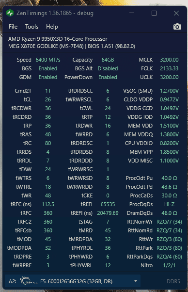

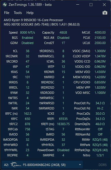

Moin, hab hier mal mein erstes richtiges RAM OC Endeavour hinter mir. Läuft nur bis RAM Temp ca. 55-60°C stabil, also aktive Kühlung muss sein. Im Bild noch 1,62v DRAM Spannung, mittlerweile auch mit 1,6v getestet, 1,59 ist instabil.... Meint ihr die hohe Spannung schadet der Langlebigkeit deutlich? : D
und das obligatorische: Verbesserungsvorschläge?

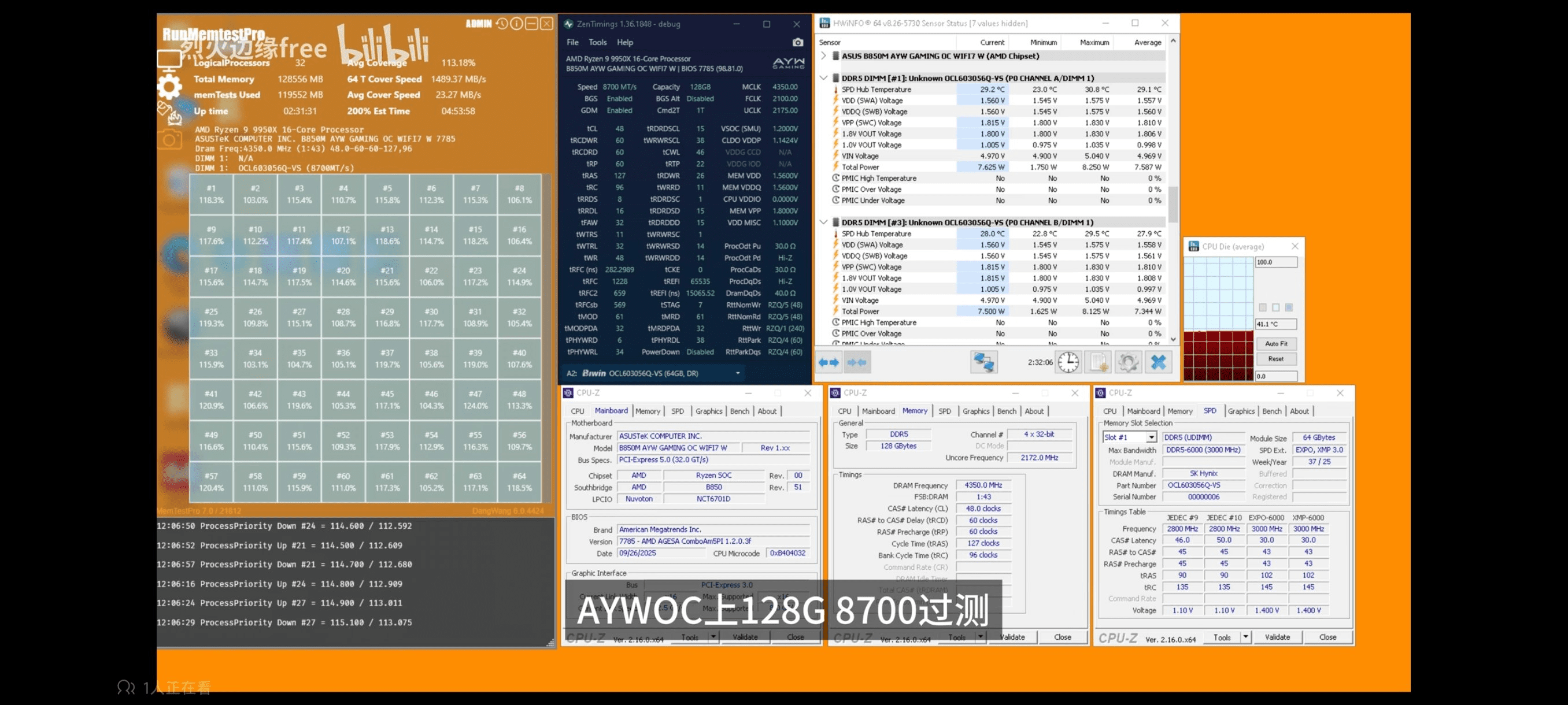

Interessanter Screenshot aus'm Discord von billibilli. Einfach mal auf sich wirken lassen 🤔
(thx dmdtxdissar)
Wow. Die Frage, die ich mir stelle, ob das wirklich 24/7 stable ist oder nur boot- und benchbar. Ich bin ehrlich, ich bezweifle das. 🤷‍♂️
Da hast recht, aber das 2x 64GB DR überhaupt >5600 gehen ist schon ein Ding. Oder sehe ich das falsch?
Temperaturtechnisch scheint's ne aktive Kühlung zu sein. Mit unter 30°C entweder mit ordentlich Luft oder halt Wasser. Ob's 24/7 stabil ist, weiß ich nicht, da ich die anderen Parameter nicht kenne. Oben ist der Stresstest mit fast 5h angegeben, also denke ich schon, dass es laufen wird (wenn auch schwer vorstellbar).

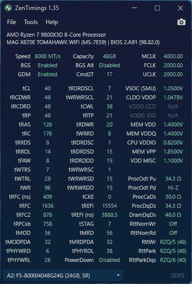

8700-CL48 ist mit 11,03ns jetzt nicht so stramm. Ein vergleichbares Setting mit z.B. 8200-CL34 ist bei 8,30ns, allerdings meist nur mit 32GB oder 48GB. 8700 MT/s sieht man schon vergleichsweise selten bei AM5 und mit so einer Kapazität sowieso.
