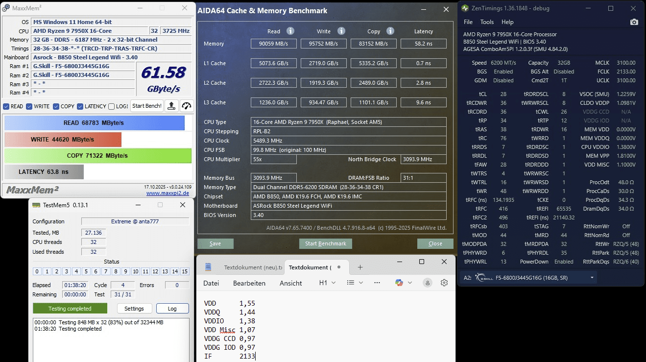

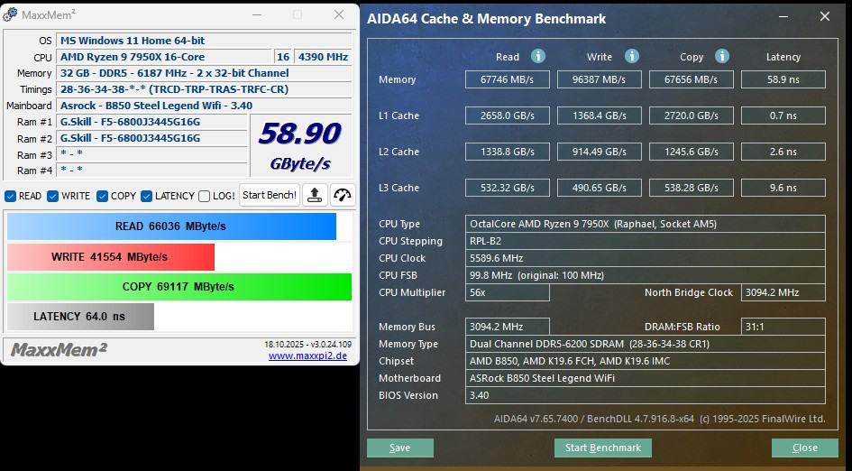

@RedF

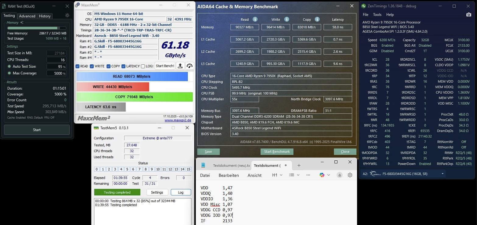

schön, dass du 6200 mal testest. mich würden die aida rwcl-werte interessieren.
bei meinem zuvor gezeigten 6000er setting sehen diese wie folgt aus:
r 79.7
w 94.7
c 85.9
l 58.8
bin gespannt :coffee3:

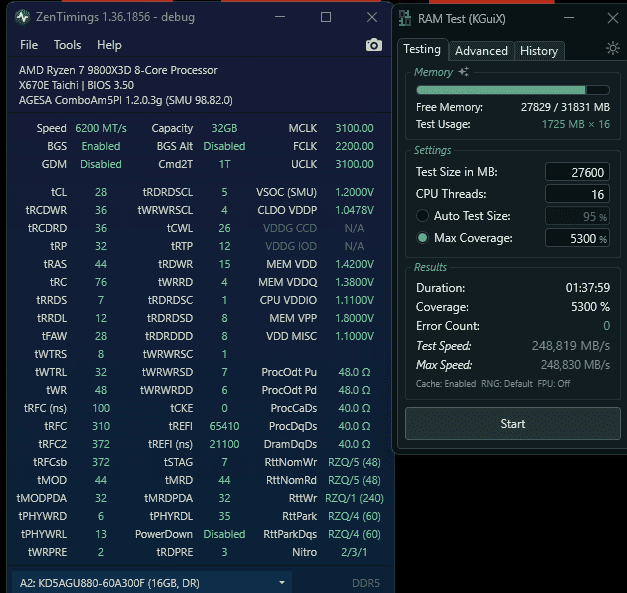

8400F vs 9800x3d lässt sich so nicht vergleichen, vorallem nicht bei 2500FCLK

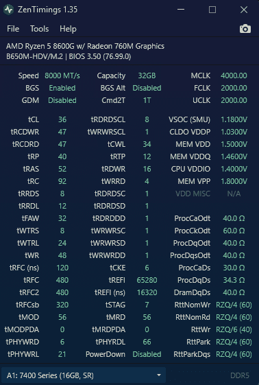

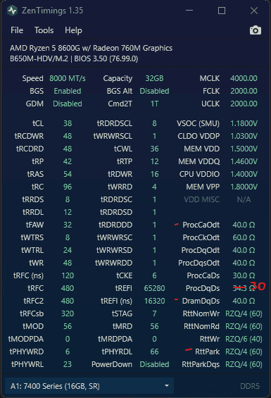

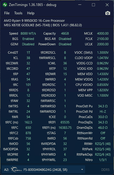

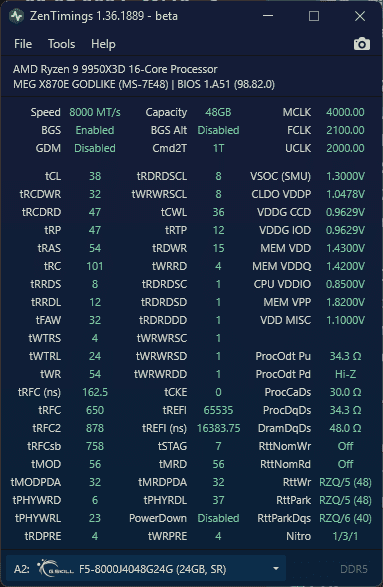

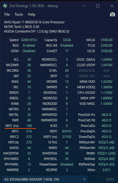

Sagt mal, ist bekannt, dass die kleinen A-Dies sowas können?
Die RFC muss also mit dem DR zusammenhängen, denn bei ~110ns ist eigentlich Schluss.

Also eine stunde BF6 und 5k Karhu ist schonmal gut.
Instabile trfc äußert sich nicht mit Fehlern oder abstürzen, sondern durch schleichende Datei und OS corruption.
Das ist mir das Risiko für paar ns nicht wert.
Nicht meine Erfahrung damit. : )
Genau deswegen geh ich nicht unter 120/115ns mit a-die 😂
Macht übrigens keiner, auch kein safedisk, sugil0ver etc.
Weil es mit normalem A-Die nicht geht, hoffe, das ist dir klar?
Ich bezweifle trotzdem das die 1GB a-die chips niedrigere trfc hinbekommen (ohne corruption)

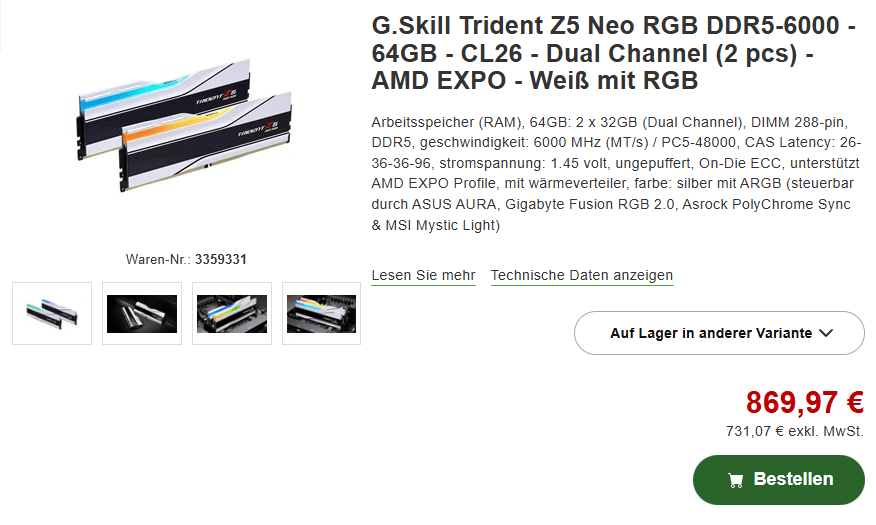

Heute versendet für 303. Aktuell 519. 🤣 Crazy
...Boah ey was ist denn da in Sachen Preise los ? Dachte das gilt nur für die 48er CL26 , aber nöööö . Ich war schon länger nicht bei Geizhals muss ich feststellen.

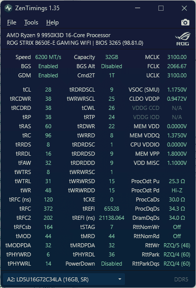

Brauchst du wirklich die 1,42V für 6200Cl28 1,42V?
Ne 1,4V geht auch. Weiter runter bin ich noch nicht.
1,35V scheint auch zu reichen. Was wäre denn von normalem A-Die zu erwarten?
Dafür stimmt wenigstens noch einigermaßen der Preis mehr oder weniger
@Neon Knights
Ist wie Hyperinflation^^
Das sind nicht die 1,4V sondern die 1,45V, Preis hat sich locker verdoppelt.

Ja, das ist jetzt ein sehr kurzer Test, aber zu wenig Spannung springt einem meist in den ersten Sekunden ins Gesicht ^^.
Die Frage die sich stellt bringt dir das auch Leistung oder steht es nur da ohne Effekt^^.
Mal unabhängig davon ob es zu Fehlern führt.
P.S.

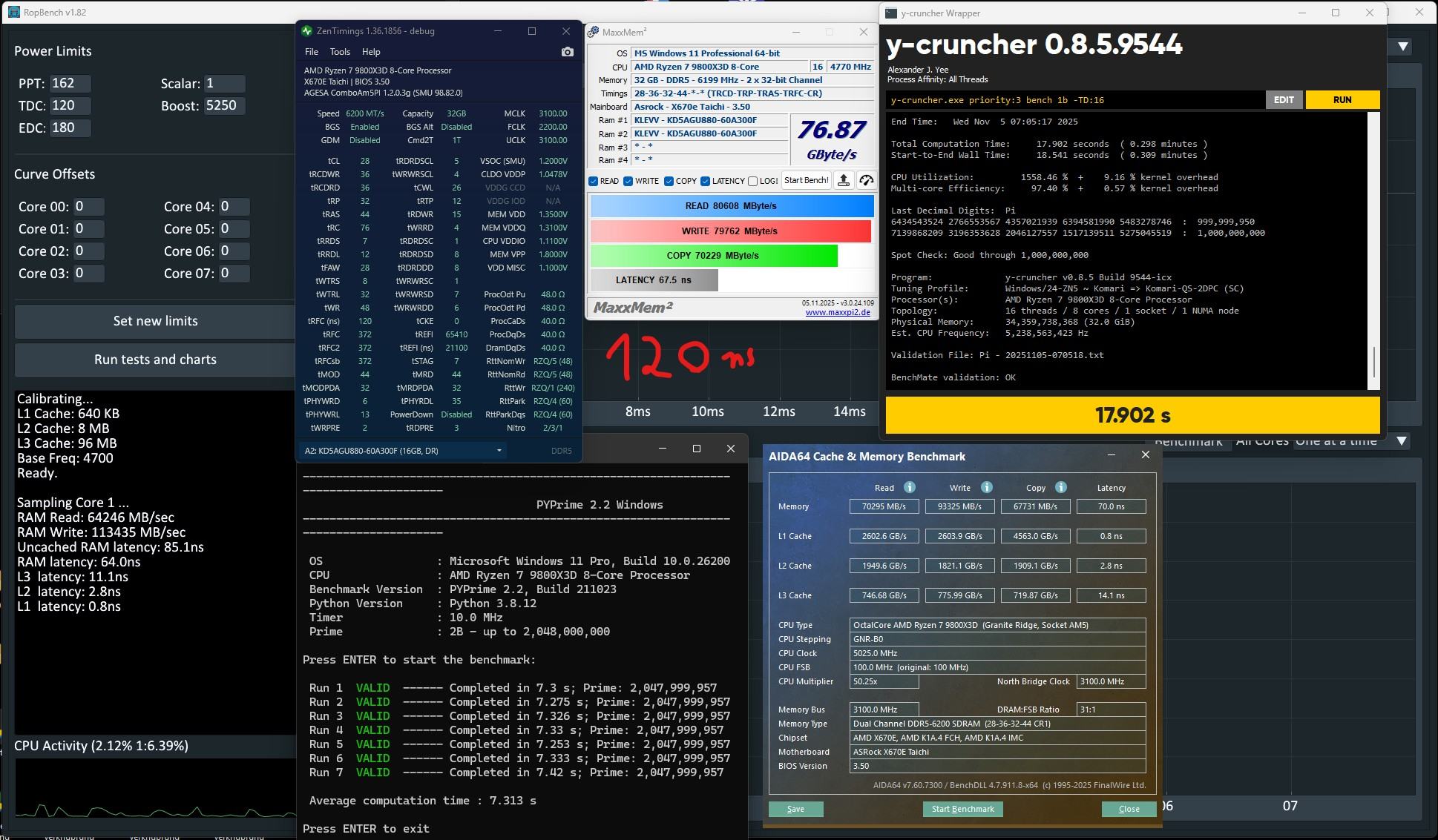

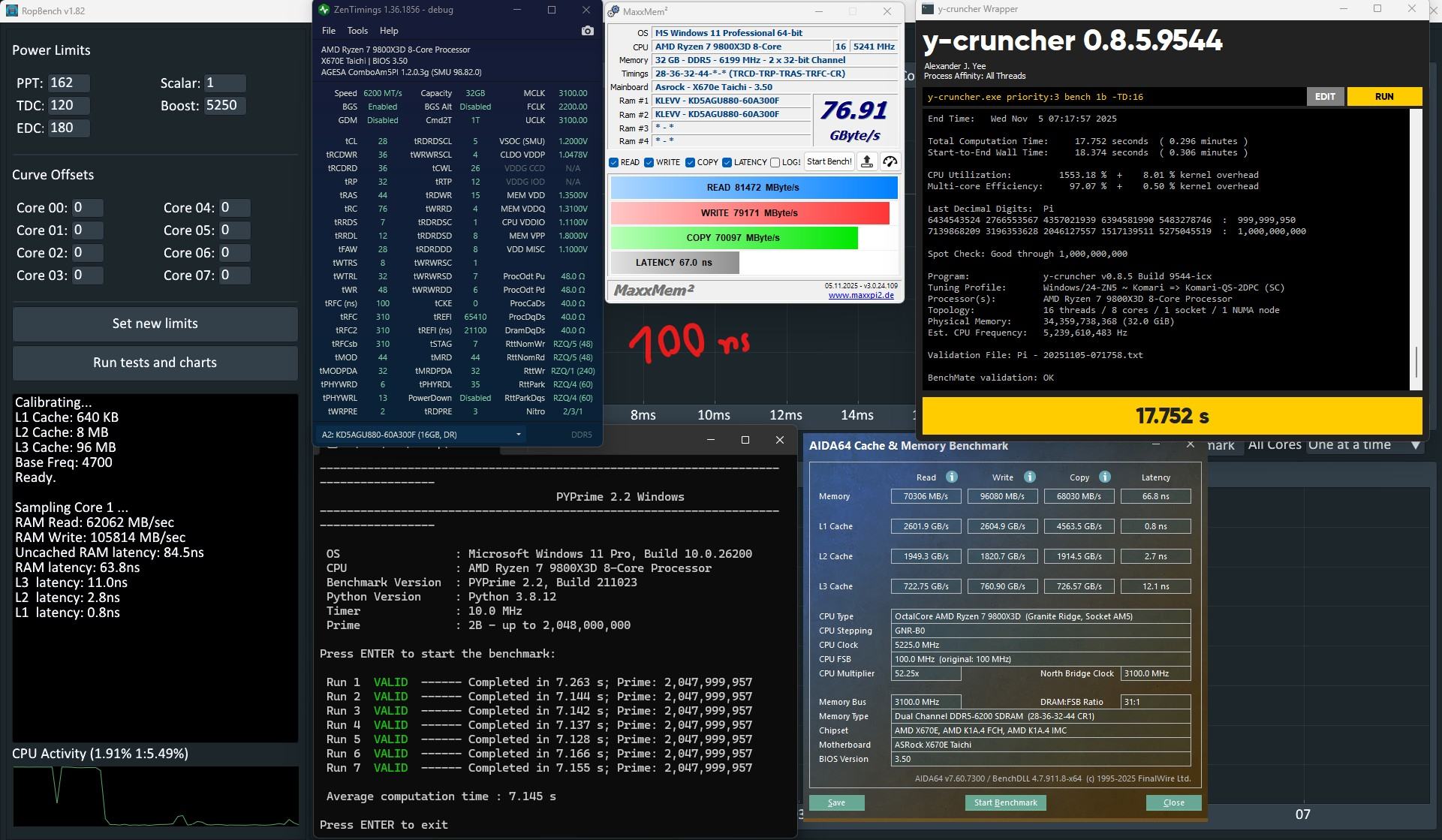

Ja, 100ns hat mehr Leistung als 120ns auf diesem Kit.
120ns 1,35V VDD:
100ns 1,35V VDD:
Sind keine welten, war aber auch nicht zu erwarten.
120ns 1,35V VDD:
100ns 1,35V VDD:
Ja der Vergleich ist auch generell schwierig bei so wenig unterschied.
Ich kann das auch nicht wirklich mit meinem Vergleichen, da der Takt der CPU ja auch eine Rolle spielt und ich liege ja schon bei 6000cl26 unter 66ns und bei 6400c26 und 6600c26 bei 63,xx ns.
Bei 6200c28-36 lieg ich bei 1,26-1,27V vddq, kann aber auch an den harten sek. Subs liegen die ich von dir verwendet hab das die soviel brauchen.
Trfc bootet 350 aber 330 nicht mehr.
