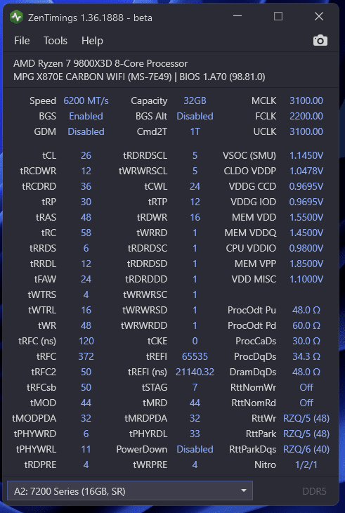

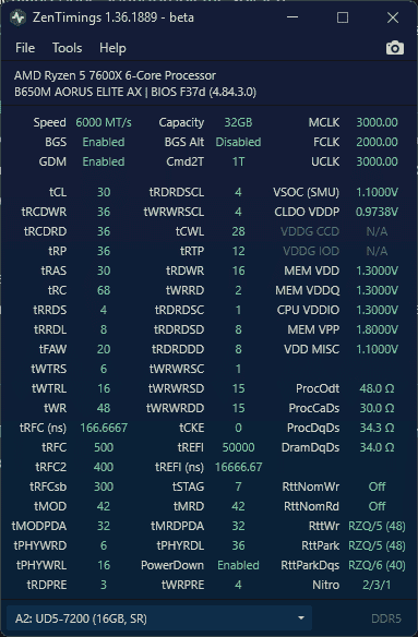

bei euren settings:
warum twrrd 4 und trdwr 15 anstatt 2 und 16 ? bestimmter grund ?
ich frage, weil ich nun doch 6200 mit annehmbaren aida-werten tm5-stabil bekommen habe, aktuell mit 2 und 16.
danke vorab für eine kurze info :-)

bei euren settings:
tWRRD fahr ich bei allen 6000er Settings mit 1. Hängt vielleicht auch vom RAM ab. Glaub meine G.Skill's wollten immer 2 haben und 8000+ Settings.
Ich kenn nur die erwähnte Formel von RedF: tRDWR = tCL - tCWL + BC8 + ODTEnDly (1) + WRPRE + SafetyDly (1)
Keine Garantie auf Richtigkeit, zumal AM5 schon oft gezeigt hat, dass irgendwelche Formeln oder JEDEC Normen überhaupt nicht interessieren. Thema tWRPRE kann je nach ZenTimings Version auch variieren, weil der falsche Wert aus der Tabelle gezogen wird. Bei meinem 6200er Profil (und 6400) funktioniert tRDWR mit 16, 15 schmeißt Fehler und ab 14 bootet es nicht mehr. Auf 6000 kann ich bis 14 einstellen.
@RedF @Neon Knights oder ein wissender
bei euren settings:
tWRRD mögen manche Kits keine 1 oder 2. Eine 4 hatte ich um es als Fehlerquelle auszuschließen.
Irgendwie hatte ich auch im Hinterkopf, das DR 4 braucht.
Kurztest geht auch mit 1 durch:
tRDWR wie @Induktor schon sagte, einmal gibt es die Formel wobei ZT mir immer -1 auf tWRPRE anzeigt.
Das Forum ist sich aber recht einig, dass man es einfach ausprobieren muss, ob 14/15/16 besser laufen.
Glaube es hängt sehr stark vom Takt und der Kombination Board, RAM und CPU ab ob es läuft. Habe verschiedene Kits getestet es laufen nicht immer die gleichen Werte bei twrrd und trdwr.
Mein 2. Rechner mit 7900X3D läuft mit twrrd 2 besser z.B. 🤷‍♂️

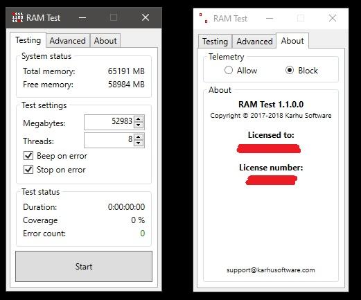

Vielleicht blöde Frage...
Ich habe mir heute Karhu RAM Test gekauft, bei mir sieht die Oberfläche Grau aus, und ich sehe hier im Thema bei anderen auch Einstellungen die ich nicht habe.
Ist meine Version womöglich alt?
Denke mal du suchst hiernach:
