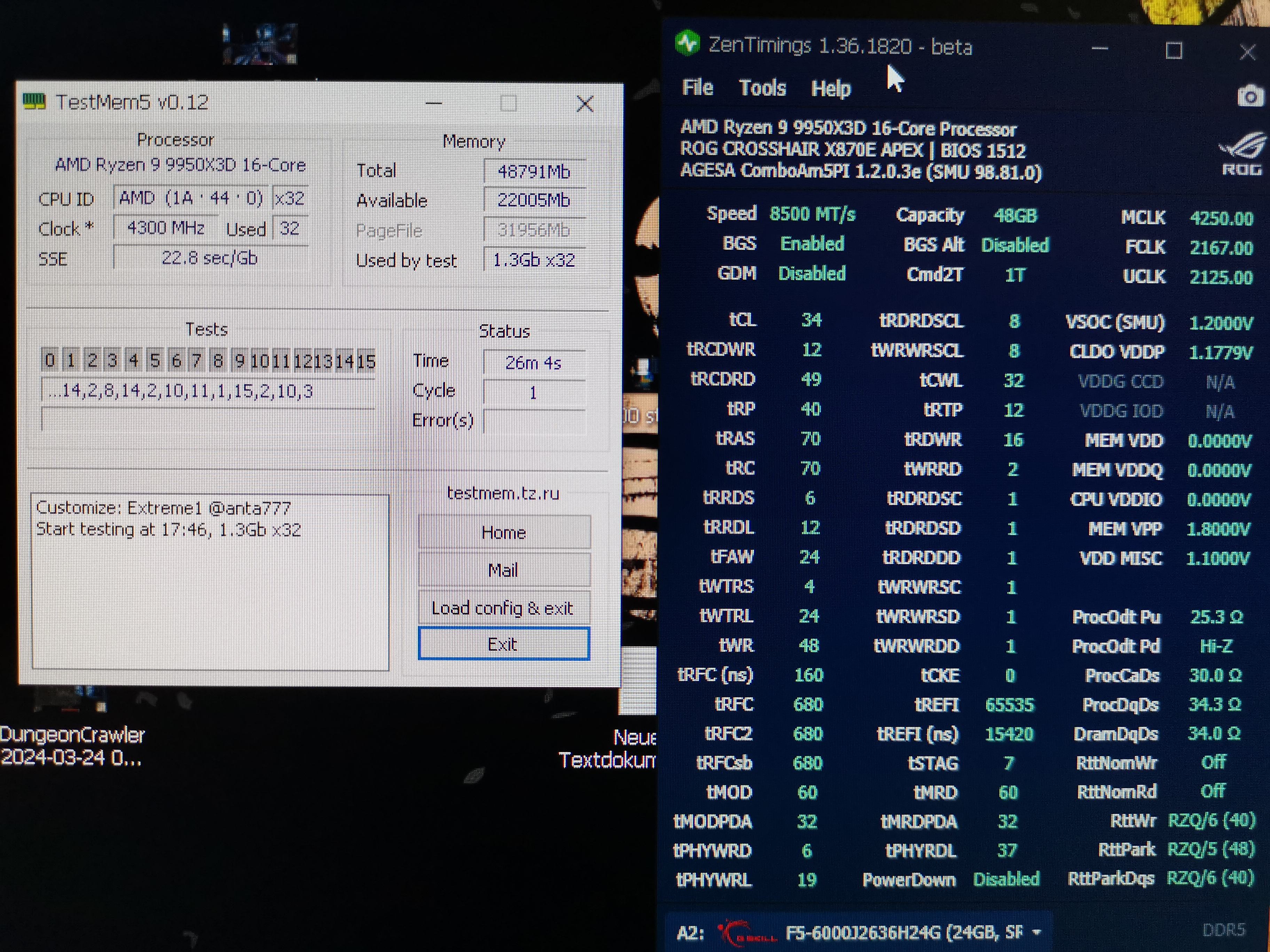

Klevv crassv rgb 64gb ddr5 6000 c30 geh weiter ddr5 7400 c34
UFF zum ersten Mal unter AMD die 8200 mit WIN11 zum starten gekriegt. Sind aber die A-Die die ich schon ewig im Schrank hatte und mit einem MSI Preset - erstmal. Noch nix Kahu o.ä.
