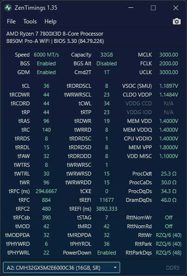

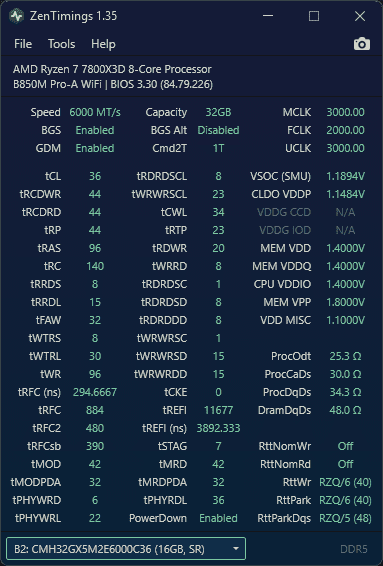

Mein aktuelles System (Links im Profil) hat ebenso nur mittelmäßigen RAM (CMH32GX5M2E6000C36 - whs. Samsung B-Die) und eine X3D CPU die es noch "weniger wichtig" macht.
Kann ich WIRKLICH was rausholen (Vollgas-Tuning oder auch nur 2-3 wichtige Settings?) oder sollte ich es mit diesen Komponenten einfach lassen und zufrieden sein, dass das System mit dem XMP Profil super läuft?
(Lediglich tRDWR unterscheidet sich zwischen beiden Bänken)
@Bender2k
Lies den kurz
Es lohnt sich fast nur dann, wenn du dies nicht als Zeitverschwendung siehst.
Aber du hast 6000-36 IF 2000 - das ist bei 6000 das "schlimmste", was ich bislang gesehen hab, also da liegt noch soviel Potential herum.

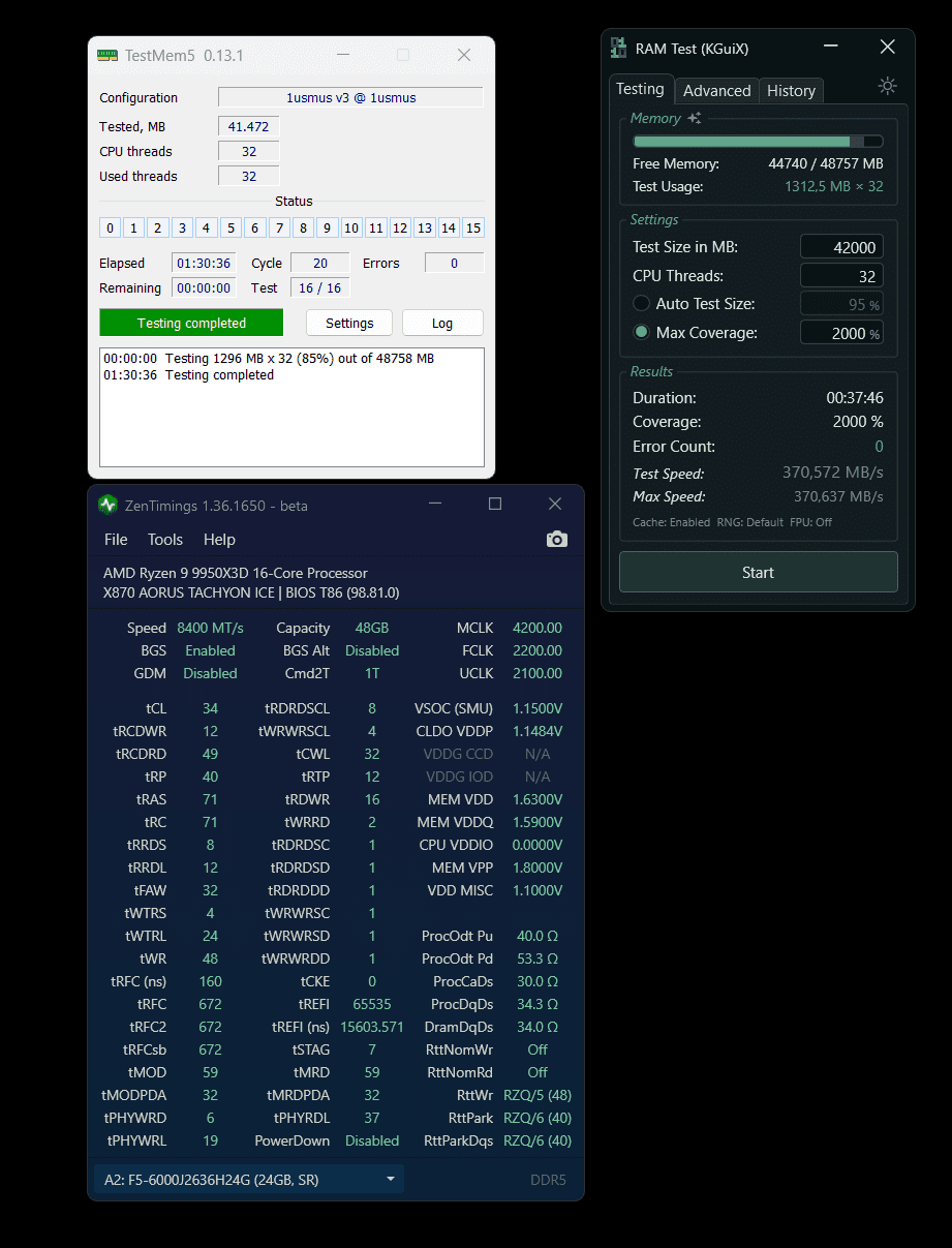

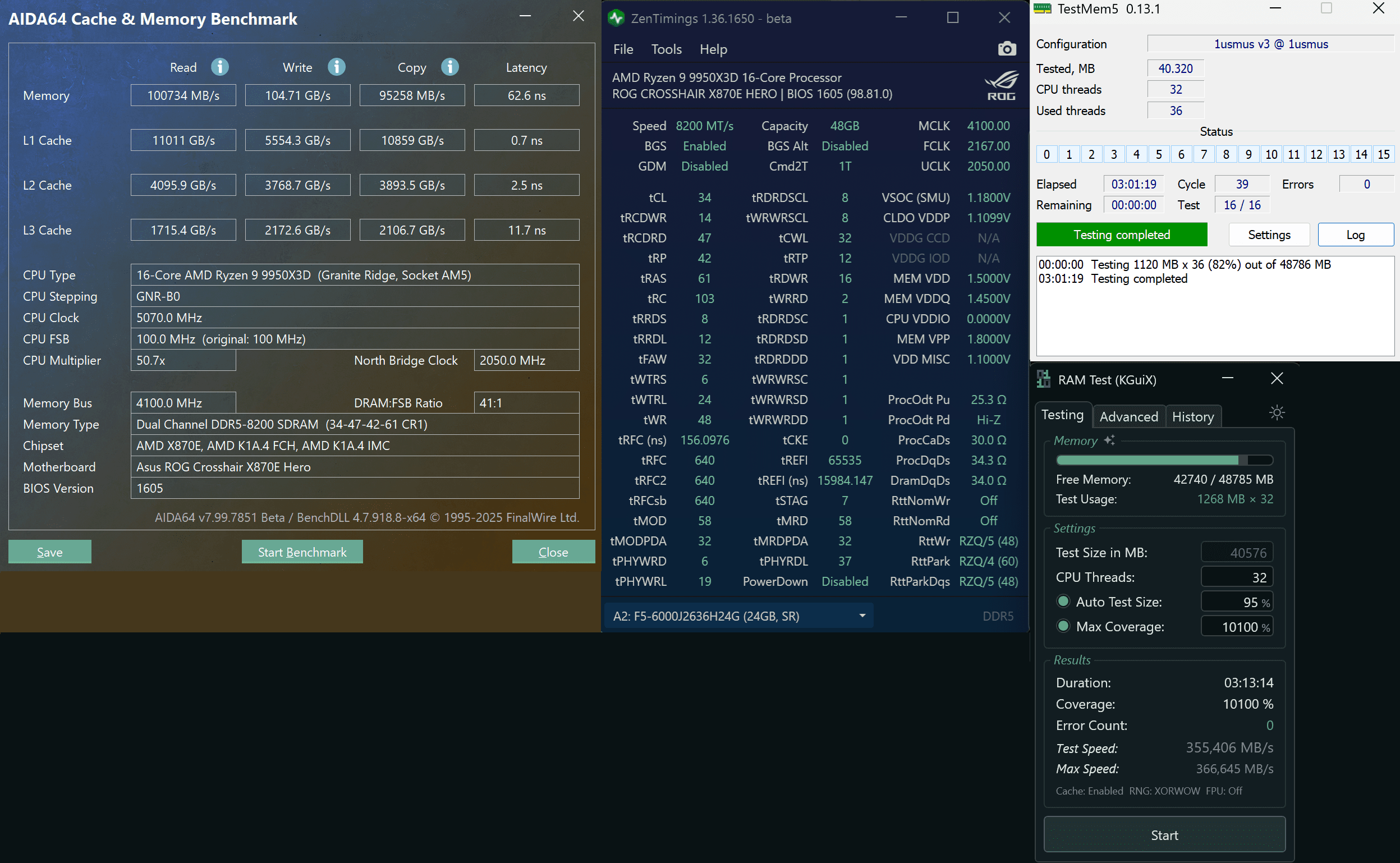

Finished. Vielleicht experimentiere ich irgendwann noch einmal mit 8.300 MT/s. Vorerst jedoch habe ich genug herumgestellt und immer wieder getestet.
Über Nacht eventuell noch einmal ein 20.000% Karhu-Run, hatte ich so ähnlich bereits und wird nach den 10.000% auch durchlaufen. tPHYRDL ist 37/39.
System fühlt sich gut an und liefert in Benchmarks solide (CB23), "ausgezeichnete" (3DMark) Werte. Macht Spaß. Jetzt hätte ich Lust auf ein geiles, neues Game.😉

Den letzten Satz müsstest du mir bitte mal kurz erklären? Ich hab mich zu DDR5 noch nicht viel eingelesen, aber über 2100 IF soll doch mit dem 7800X3D schon recht schwer sein?

Wie bereits gesagt wurde, sind deine Settings schon besonders lahm.
Mindestens einmal die Basics könnte man einstellen. Auch die wurden mit Post #9.666 bereits aufgeführt.
Ich würde jetzt anfangen oder es lassen.😉

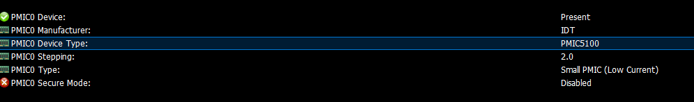

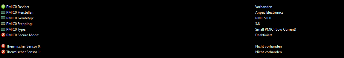

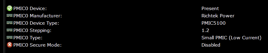

Sagt diese Einstellung "PMIC0 Secure Mode: Deaktiviert" (über HWiNFO ausgelesen) aus, ob der HV Mode geht?
Klingt zumindest so. Gibt nicht viele gesicherte Infos zu den PMICs.
Zu den Richtek 5100ern, ich meine das auch der 5136 als 5100 im HWInfo ausgelesen wird.
Die infos sind halt Stein alt: https://www.hardwareluxx.de/communi...-ram-oc-thread.1324121/page-115#post-30393066
Sicher haben die aktuellen ganz andere aufdrucke.
Kurze Recherche hat ergeben das der Securemode den zugriff per I²C sperrt. Aber auch im BIOS sind dann nur die vom Hersteller vorgegebenen Spannungen einstellbar.
Kann aber sein, dass der Hersteller mehrere hinterlegt hat.
HWInfo spuckt bei meinen Nanya Modulen mit Renesas PMIC auch 5100 aus. Also damit lässt sich der genaue PMIC nicht auslesen.
Also PMIC0 Secure Mode: Deaktiviert bedeutet nicht das der HV geht.
Vermutlich bedeutet PMIC0 Secure Mode: Aktiviert aber das er nicht geht.
PMIC5100 ist die vorgebene JEDEC Norm: "PMIC5100 POWER MANAGEMENT IC STANDARD" und beschreibt nur den PMI-Typ für DDR5 Module.
Stepping ist das Modell des jeweiligen PMIC. Wird das Stepping nicht für den HV Mode unterstützt oder ist gesperrt funktioniert es natürlich nicht.
Hier ein Beispiel: Stepping 4.4 von Anpec wird unterstützt (48GB Gskill C26 Kit),
3.8 nicht (64GB Corsair C30 Kit).
Bei beiden ist der Secure Mode deaktiviert.

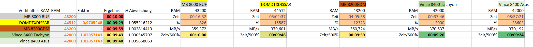

Dauer / % * 500. Damit hat man eine Referenz auf 500% Coverage. Und wenn man den verwendeten RAM hinzuzieht, hat man noch einen Faktor den man anwenden kann, um verschiedene "Test Size in MB" für "gleiche" DIMM-Größen vergleichbar zu machen.
Wobei der Vergleich des verwendetem RAM nur eine Annäherung sein kann - je weniger RAM getestet wird, um so schneller ist die Verarbeitung der Tests. D.h. je näher die verglichenen "verwendeter RAM" sind, desto genauer ist der Vergleich mit dem Faktor.
Ich bin nicht sicher, ob man das überhaupt so einschätzen/ vergleichen kann.
Denn wir wissen nicht vollumfänglich, was Karhu macht und welche Rahmenbedingungen für jeweiligen Run noch herrschten.
Es wäre doch unlogisch, dass der Run mit minimal höherem Output am Ende doch schlechter sein soll, weil er 2 Sekunden länger für 500% brauchte.
Bei gleichem RAM und gleicher Testsize.
Besserer Output bleibt besserer Output, oder?
Das Problem bei der Berechnung ist, die Linearisierung des Testspeeds auf die Zeit.
Die Kurve hat einen degressiven, nicht linearen Verlauf, der nicht bei 500% in die Sättigung läuft. Auch spielt die Modulgröße, sowie die Testgröße eine Rolle.
Um also eine Aussage zu treffen, kann man nur den maximalen Testspeed nach x Stunden vergleichen oder das letzte Stück, in dem sich der Testspeed kaum mehr verändert.
Außerdem gilt auch bei Karhu desto länger es läuft, desto genauer ist der Testspeed, was aber auch das Risiko von potenzielle Fehler vergrößert.

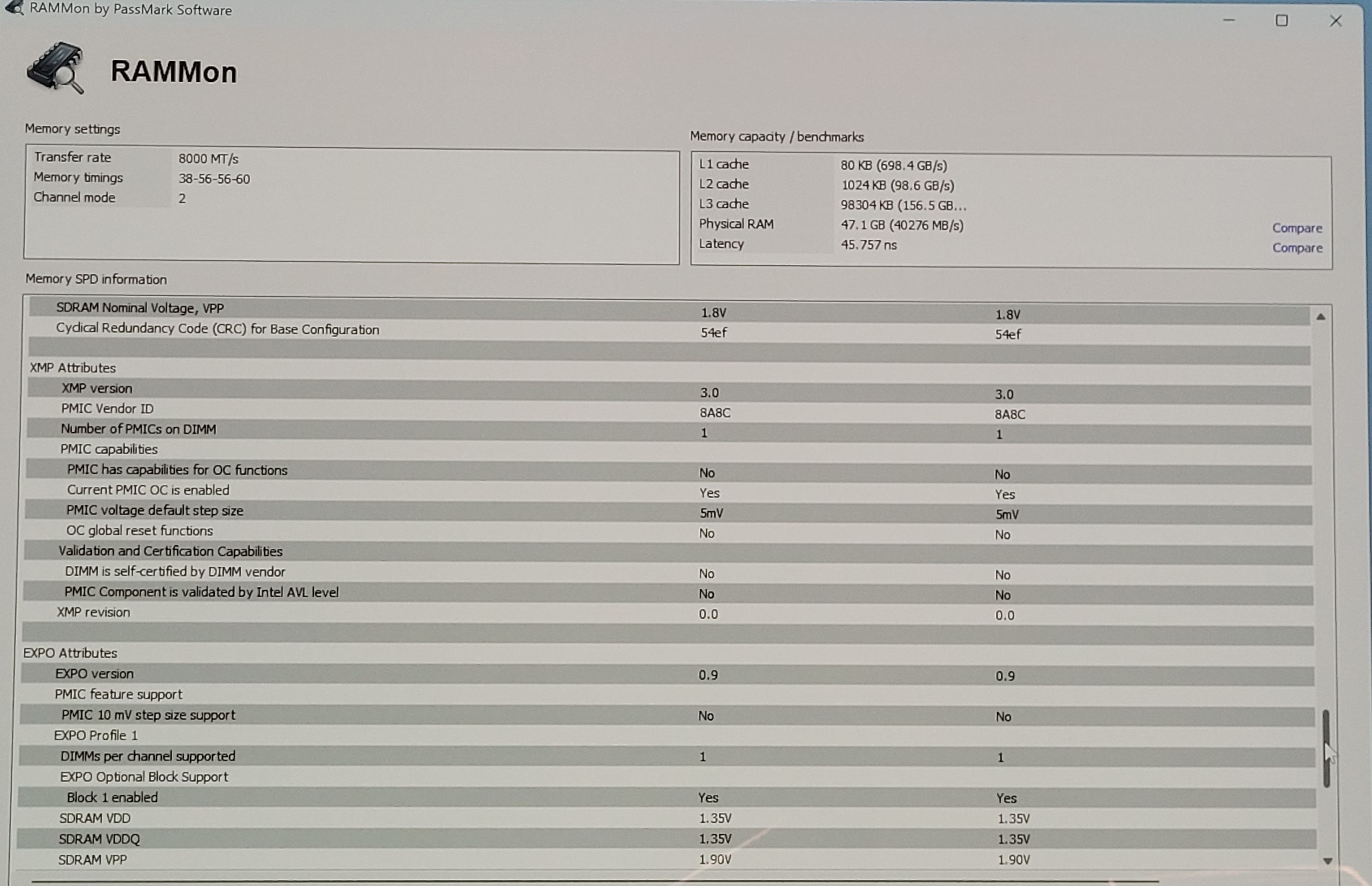

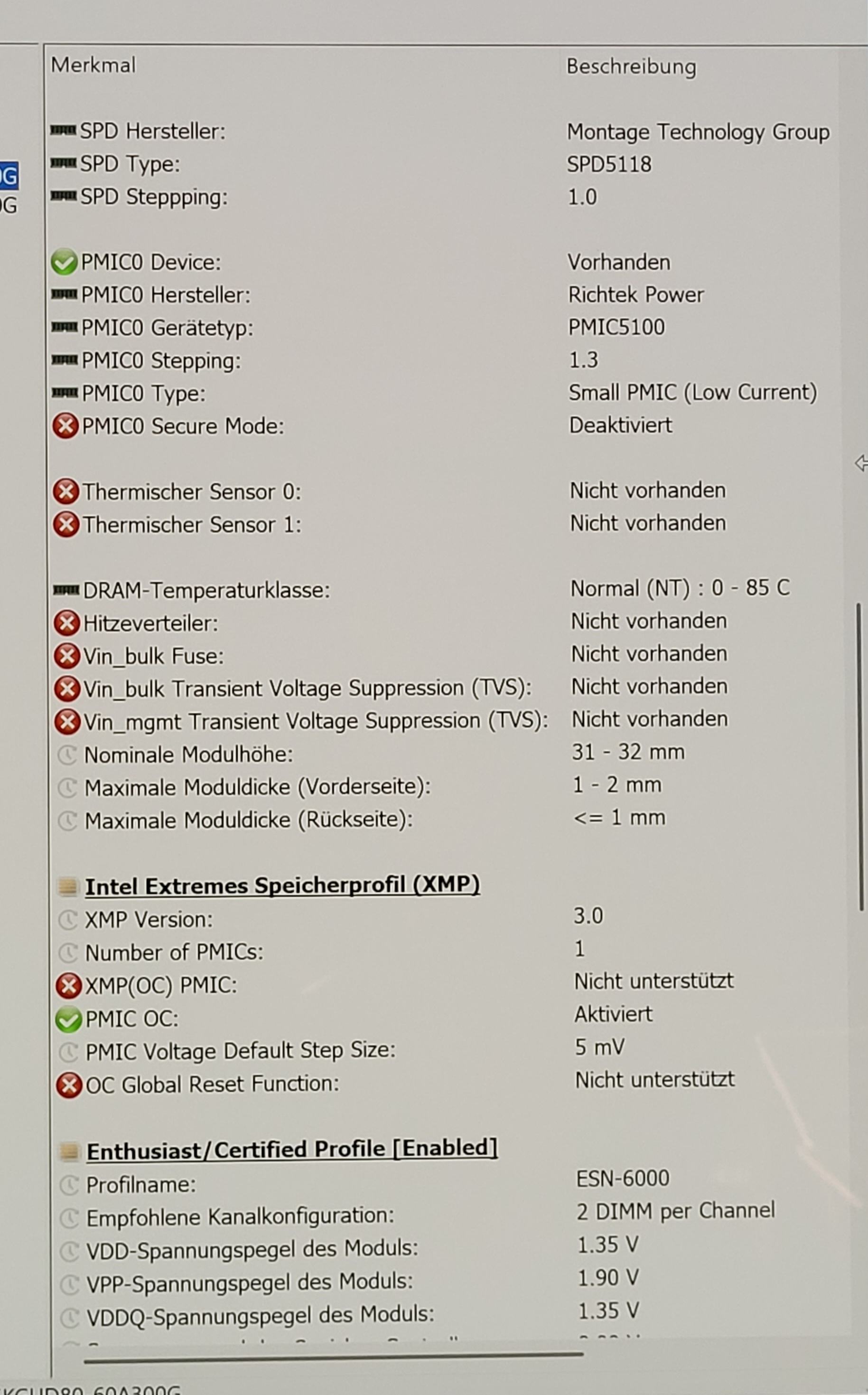

Bitte entschuldigt, dass ich Fotos und keine Screenshots gemacht habe...
Kann man da was Sinnvolles rauslesen bzgl. High Voltage Mode?

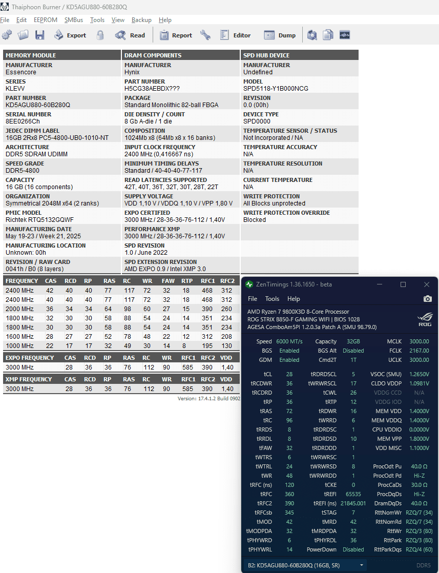

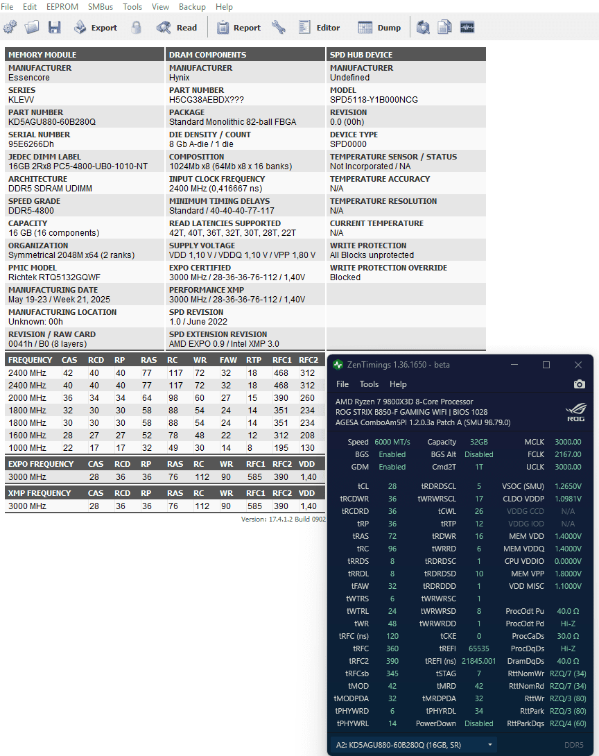

Das 32GB Kit von KLEVV wird als SR erkannt in ZT, aber setze ich die SDs auf 1 habe ich Infinite RAM Training, wie bei DR Kits. 🙄🤔
Screenshot von ZT und Typhoon kommt gleich, wenn der PC wieder läuft. 😅
Vielleicht übersehen ich etwas.
Das sind DR Sticks. Suboptimal zum OC
