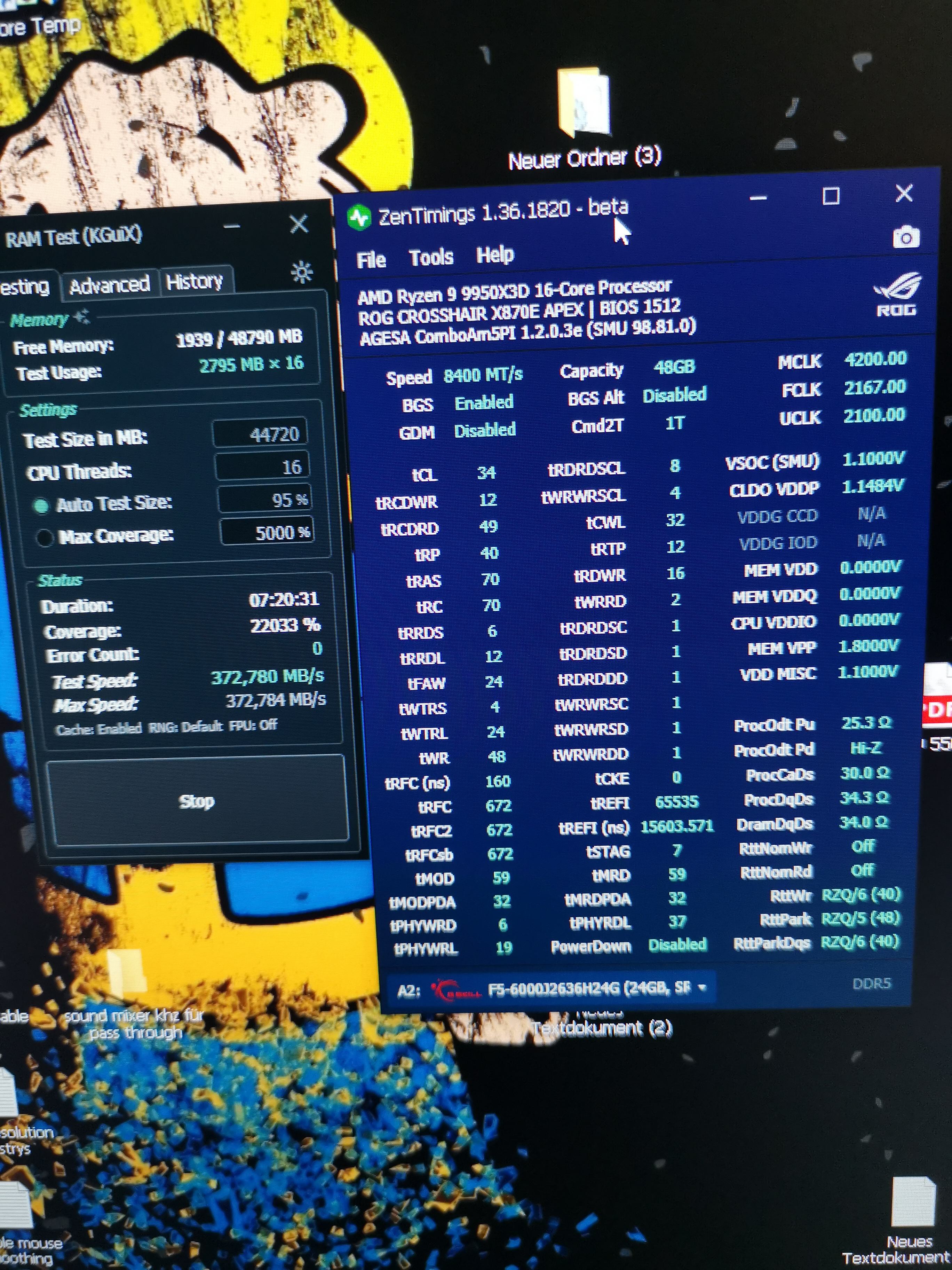

So anta777@extreme ist schon bei 30 Minuten ohne Fehler mit 1.65v.
Alles unter 1.73v war vorher undenkbar.
Ich mach nen update, sobald es durch ist.
Dann werd ich nachdem ich die Bestätigung hab, morgen mal 8600 C34 testen.

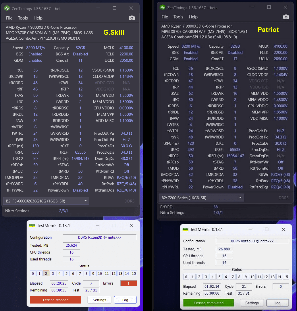

Weiß nicht inwieweit das auf A-Die zutrifft, aber das hätte ich gern mal früher gewusst und getestet... Mein 100€ Patriot Kit bootet easy bis 8400 (stabiles Setting auf 8200 gefunden) und das gebinnte 1,40v G.Skill Kit läuft wie ein Sack Nüsse auf dem Board und schmeißt selbst mit entspannten Timings und GDM on innerhalb weniger Minuten Fehler (ebenfalls mit 40/48/40).
Hab unzählige Settings durchprobiert, aber keine Chance sie bei 8000+ stabil zu bekommen, geschweige denn mit GDM off. Das war im Übrigen das zweite 1,40v Kit, welches ich auf dem Board getestet hatte. Immerhin die 6000er 1:1 Profile gingen ziemlich stramm.
Wo Lösung?

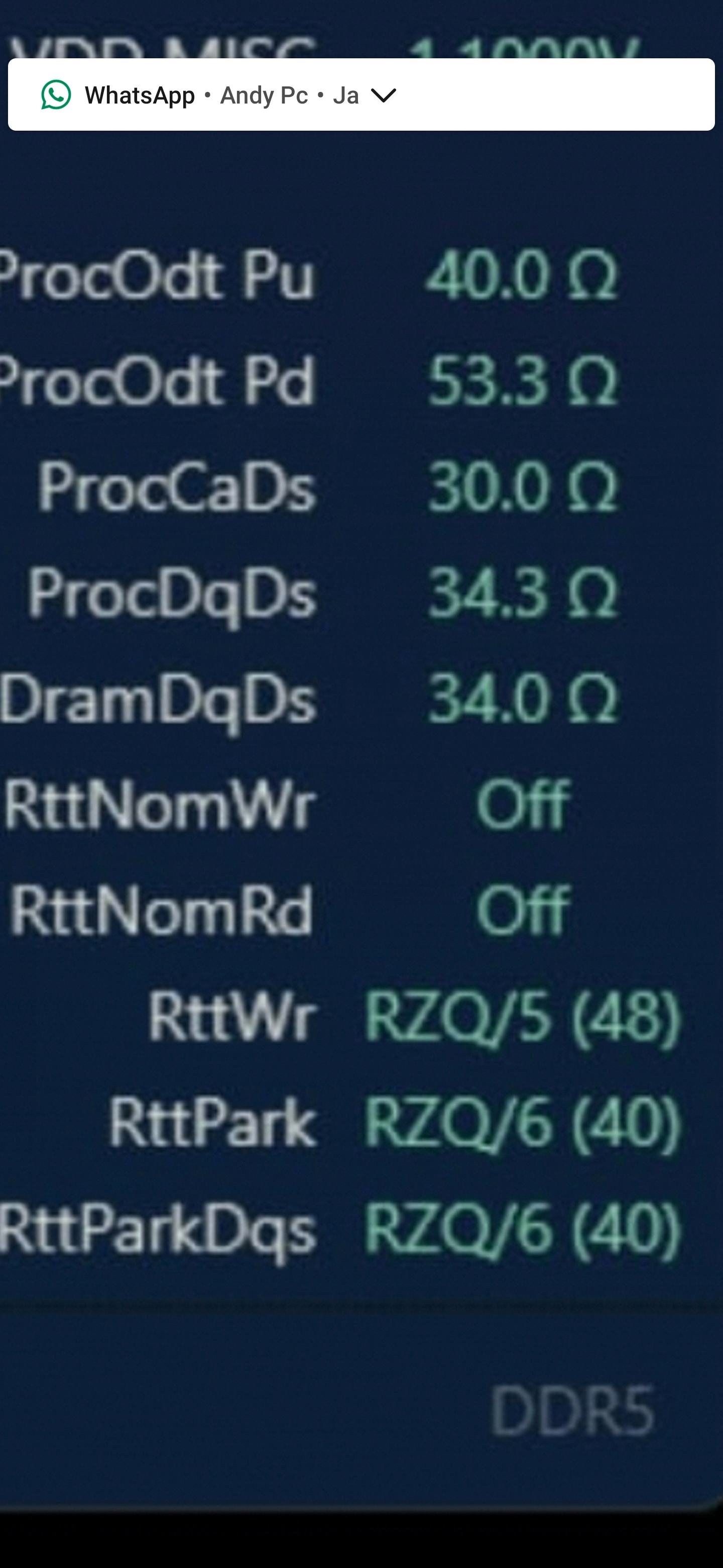

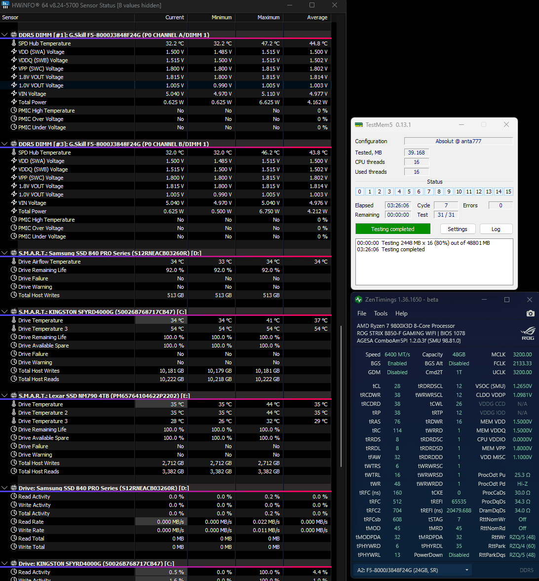

Damit läuft das 1.4v Kit 8400+ GDM off fehlerfrei.
Endlich geht WRPRE auszulesen :cool: (um die tRDWR optimal einstellen zu können,tCL - tCWL + BC8 + ODTEnDly (1) + WrPRE + SafetyDly (1))

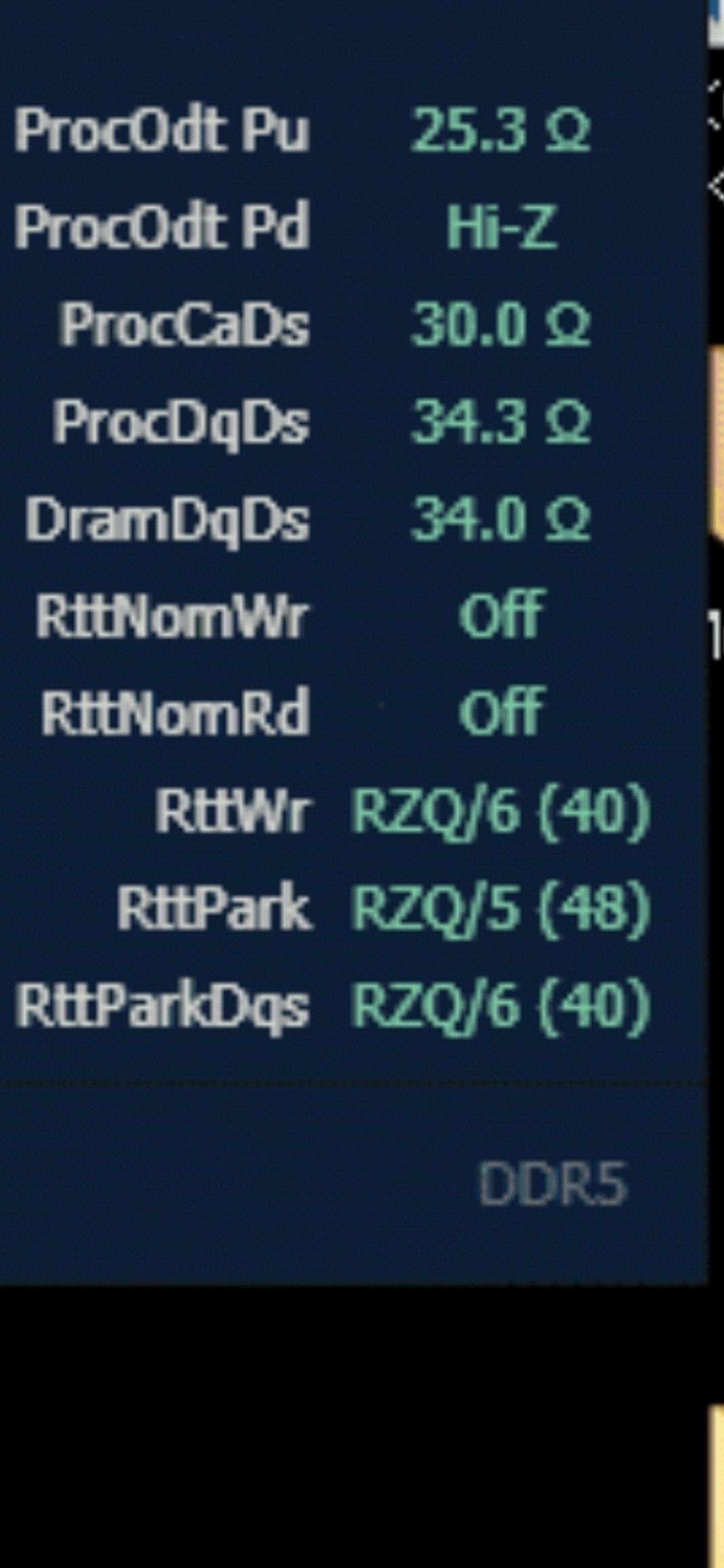

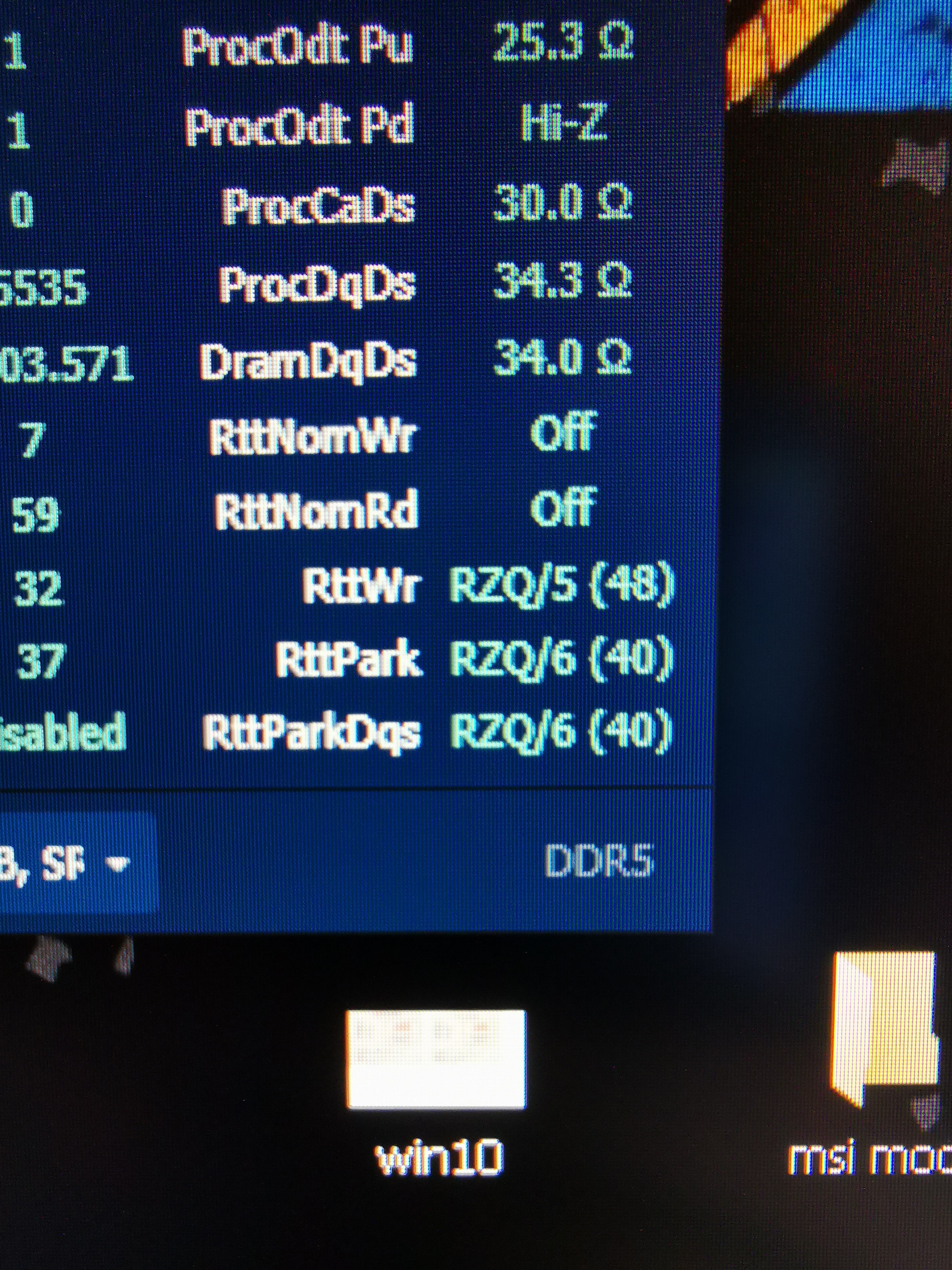

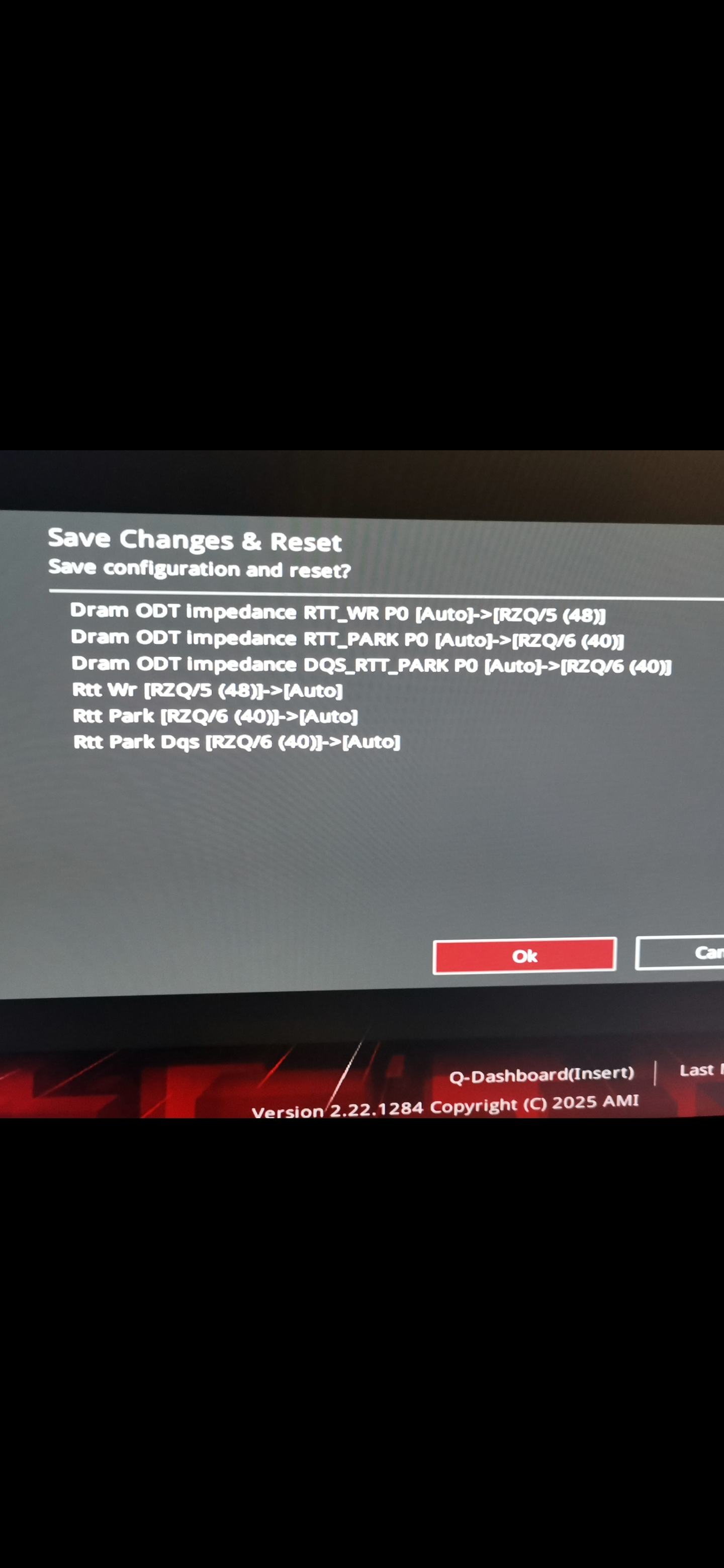

So hab was krasses rausgefunden, wie ich beim m-die extrem Spannung senken konnte...
Vince und ein Kollege von mir nutzen beide das Tachyon.
Das Tachyon setzt beim M-die andere Odt's als das Apex.
Hier Tachyon Odt's:
48/40/40
Apex Odt's:
40/48/40
Habe mich gewundert, wieso das Tachyon mit gleichem 6000c26 kit soviel weniger Spannung für die selben settings braucht, im Gegensatz zum Apex.
Hab jetzt die Odt's beim Apex Manuell auf die Gigabyte odt's gesetzt und mein 8400 setting läuft mit 1.65v.
Vorher gab's Bluescreens, sonstige Abstürze und Instant Fehler in Karhu und Anta777@extreme.
Hab auch kein Cpu on die Termination oder Group B 60 tweak mehr drin.
Es läuft einfach mit 1.65v statt wie vorher 1.73v
1.73v war vorher die absolute kotzgrenze.
Jetzt siehts so aus:
ProcODT gekoppelt an die VDD,
DramDqDS gekoppelt an die VDDQ,
ein kleinere Widerstand ergibt meist eine geringeren Spannungsbedarf.
Wie klein/groß die Widerstände sein dürfen, hängt von Topologie des Mainboards, CPU, DRAM sowie der gewünschten Frequenz ab.
RTT sollte man nur bei großen Temperaturänderung anpassen (XOC).
Edit:
Das Tachyon setzt für beide Kits (32GB Hynix A & 48GB Hynix M) die selben ProcODT Werte, was nicht unbedingt ''optimal'' ist.
Ryzen CPUs sind im Bereich von ~50 Ohm ausgelegt (Quelle: XOC Community).

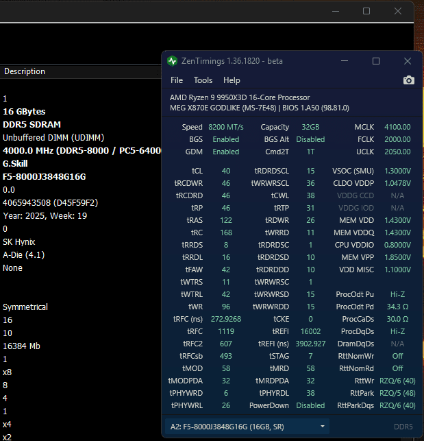

UFF zum ersten Mal unter AMD die 8200 mit WIN11 zum starten gekriegt. Sind aber die A-Die die ich schon ewig im Schrank hatte und mit einem MSI Preset - erstmal. Noch nix Kahu o.ä.

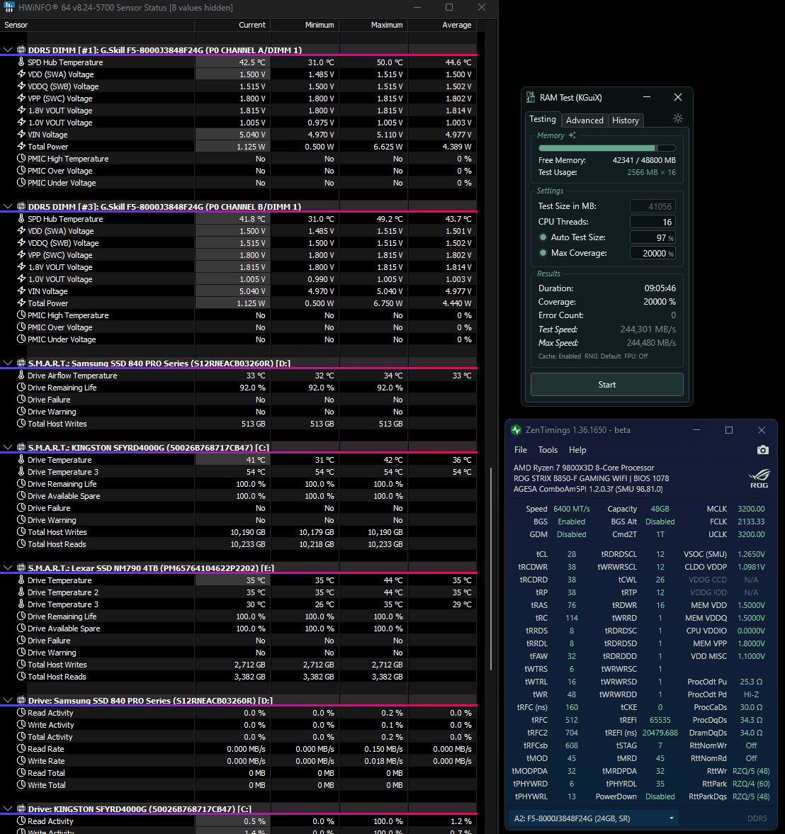

Kurze Frage: Wie bekomme ich Nitro Settings stabil? Bzw. welche Spannungen sind da am relevantesten?
Versuche seit Tagen nebenher Nitro 1-2-1 stabil zu bekommen aber mal crashed mir Karhu bei 20% dann mit gleichen Settings bei 8000% und ich verstehe einfach nicht wo es hakt. MCR ist aus, Robust Training aus, Burst Length auf 1x; Weil ich meinen Rechner doch zwischenzeitlich mal recht fix brauche. MEM VDD ist 1,48V.
Leider bekomme ich PHY auch nicht synchron, läuft auch bei VDDP 1,15V mit 35 / 37 ... :cautious:
Mag mir jemand kurz auf die Sprünge helfen? Dachte ich hätte es nun endlich aber leider grad wieder ein Karhu Error bei 9500%... :grrr:
Danke!
Fehler so spät sind meist Temperatur bedingt.
Das hatte ich auch vermutet aber bei 42 Grad?
Seltsam ist ja, dass das gleiche Setup mit leicht niedrigerem VDD / VDDIO / VDDQ ohne Nitro Settings bis 20k Karhu ohne Probleme getestet wurde. Oder macht Nitro die DIMMs zusätzlich temperaturanfälliger?
