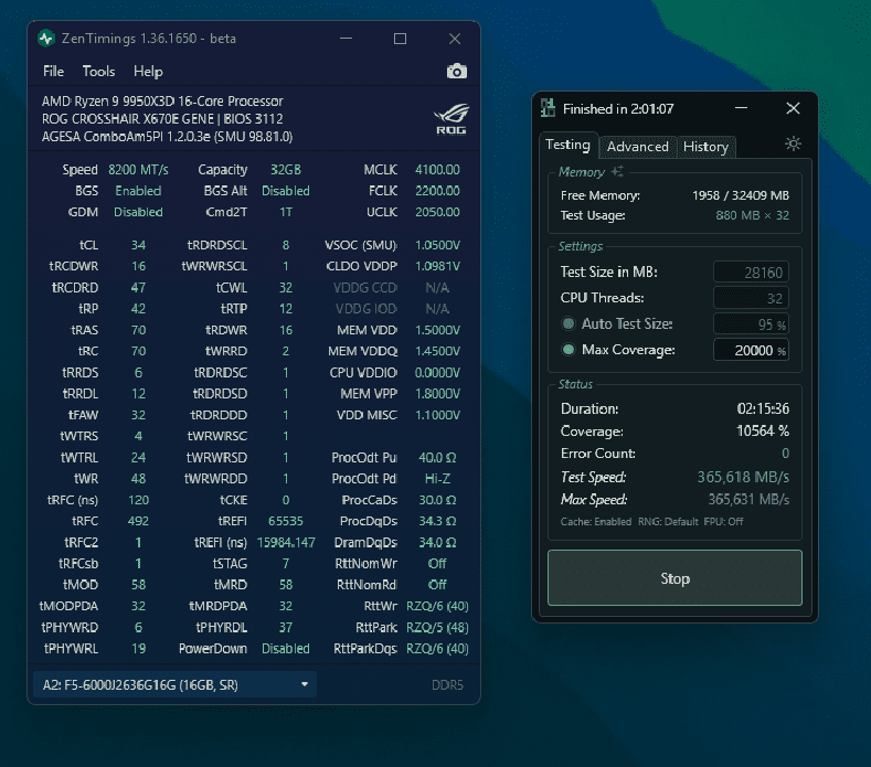

Kannst dich daran richten:
Spannungen musst du natürlich selber anpassen/herausfinden.

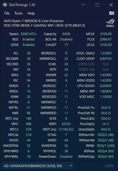

Hallo.

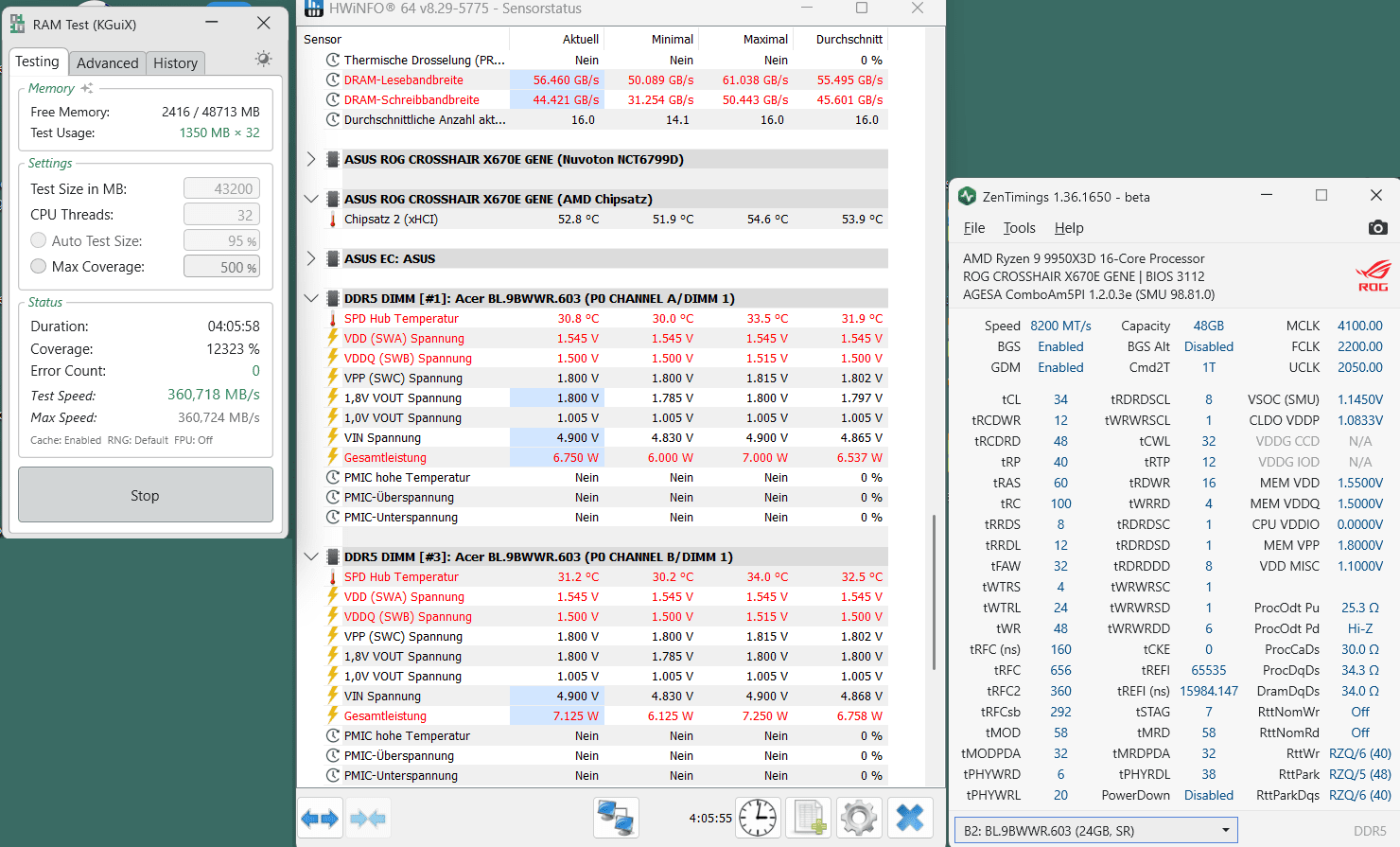

Ich habe heute meine neuen RAM bekommen, und auch schon etwas optimiert.
Ich habe eine Frage zu den Ohm-Werten, die 240 unten rechts bei RttWr, was automatisch vom Board gesetzt wurde, scheinen mir als Laie sehr hoch zu sein, ist das bedenklich?
Hallo.
Sieht nach einem Auslesefehler aus.
Versuche es Mal mit der ZT Version 1.35 oder der 1.36 Beta.
Auch die ProcODT Pd ist mit Auto eigentlich Hi-Z. Zumindest bei mir mit nem ähnlichen DR A-Die Kit.
Warum hast du eigentlich tRAS 50?
Das ist doch entgegen den üblichen Werten nach den Formeln!?
Nicht beim B650. RTTs sehen für DS Sticks normal aus.
War noch ein recht altes Profil auf meinem damaligen System. RAS = RCDRD + RTP. Mittlerweile wissen wir aber das RAS keinen Einfluss auf die Performance hat, deswegen kann man das auch vernachlässigen.

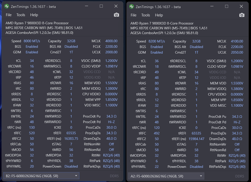

Mal ein Update der Tabelle, weg vom JEDEC.
Schaut es euch mal an, ob das so passt : )

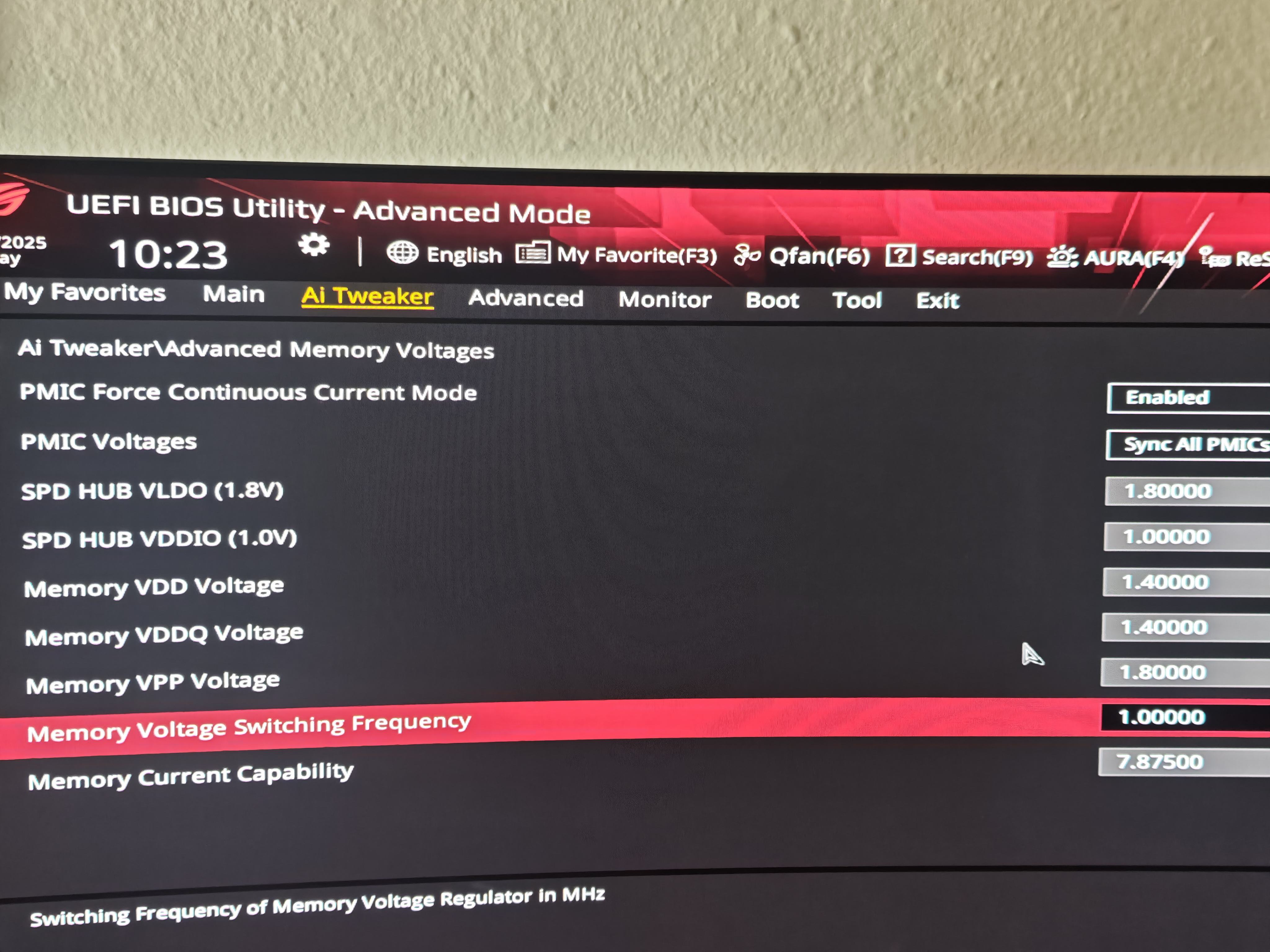

Die CPU On Die Termination ändert die ProcODT meines Wissens nach nicht, sondern im Untermenü der DRAM Timings für P0-P3.
Bin Grad im Urlaub und kenn nicht die genauen Menüpunktbezeichnung.
In dem Menü kann man die Widerstände einstellen für die verschiedenen P-states.
U.a. ProcODT Up und down.
Also ich meine im Sheet der vendor voltages.

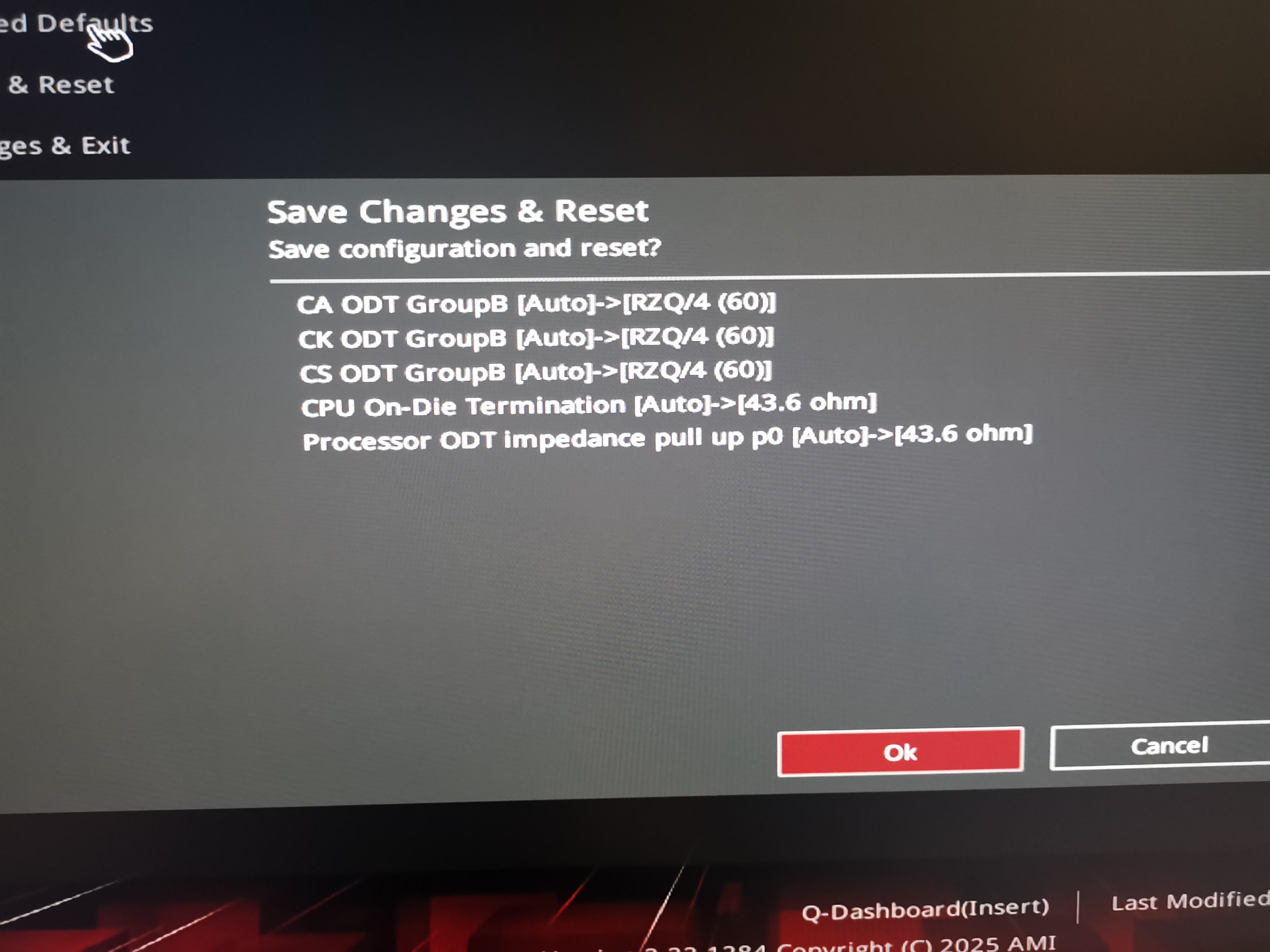

Hab das ganze jetzt getestet.
Vorher war beim Apex bei 8400 C34 mit meinem m-die Kit bei 1.73v die Grenze.
1.72v Fehler in usmus Anta karhu usw.
Mit den tweaks im Bild konnte ich von 1.73 auf 1.68v runter mit exakt identischen settings.
Keinerlei Fehler in Anta777@extreme, usmus und karhu.
Es bringt also auch bei m-die was und nicht nur bei A-die.
Gigabyte stellt beim tachyon bei 8400 auch automatisch auf 40 Ohm, das apex auf 25.
Deswegen hat das tachyon auch weniger voltage gebraucht als das Apex, bei gleichen settings.

Ist beides aber das gleiche, nur hat es Asus mehrmals in seinem BIOS implementiert, was nur zusätzlich für Verwirrung sorgt.
Bei mir hat bisher die Änderung bei CPU On Die Termination nie eine Änderung der ProcODT mit sich gezogen.🤷
Musste immer bei den P0-P3 die Änderung machen.
Im AMD Menü findest du noch zwei stellen, an denen man die ProcODT verstellen kann.
Vermutlich eine Frage der Hierarchie, stell bei P0-P3 auf Auto, dann müsste CPU On Die Termination greifen.
CPU on die Termination ist für vereinzelte spezielle chips.
Für die 7000er und 9000er Serie greift nur P0-P3.
Hab ich vorhin auch erst gelernt.
CPU on die Termination somit nutzlos und sollte alles über P0-P3 eingestellt werden für gewünschten Effekt.
Quelle overclock net Forum.
Das würde das Verhalten erklären. 👍Danke für die Erläuterung.

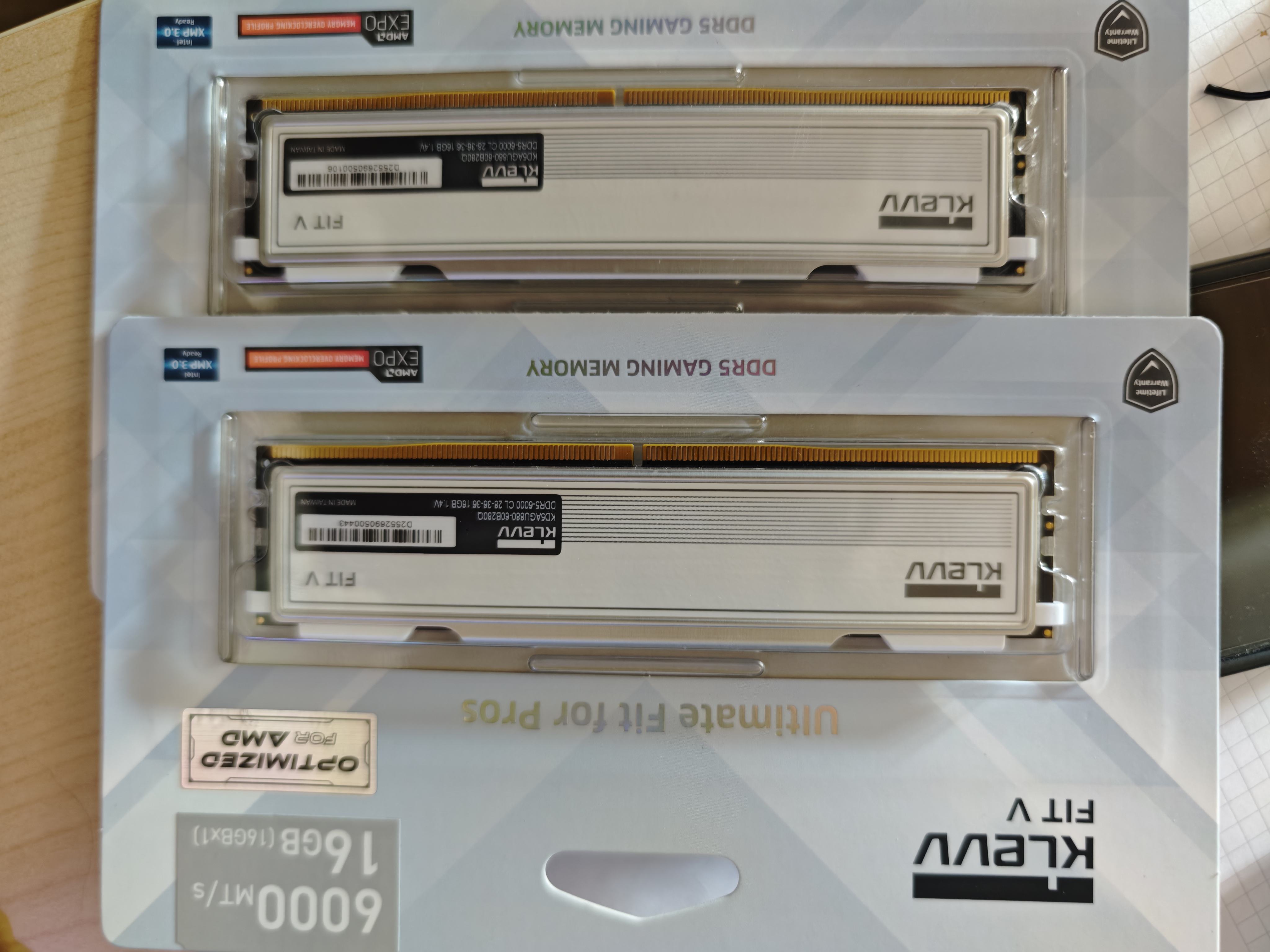

Der link in Geizhals führt auch nicht zu 6400 cl 28, sondern zu 6000 cl 28.

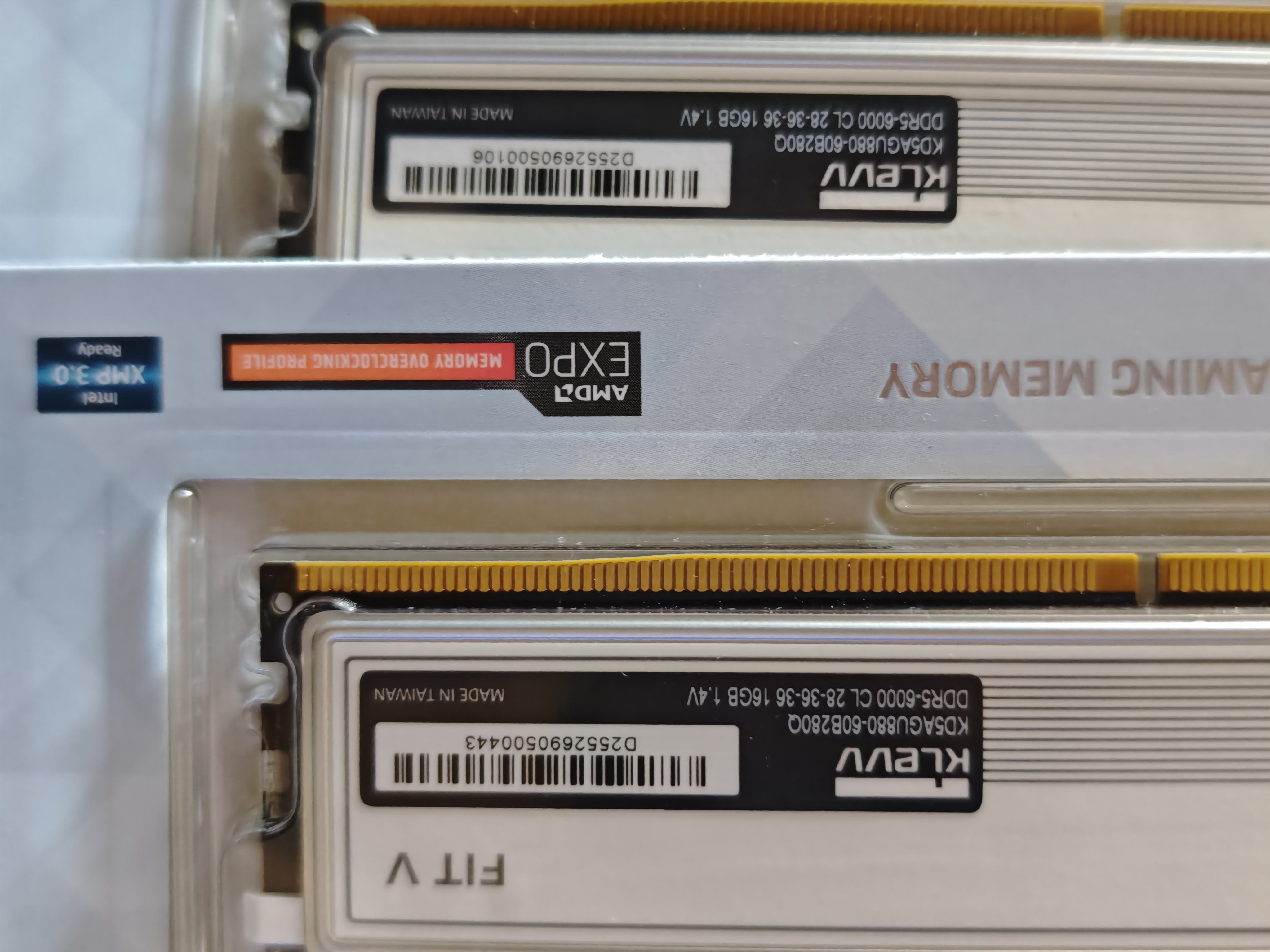

Dann ist das ja ähnlich wie mit den KLEVVs, die ich bestellt hatte.
Beworben mit 1,35V bei 6000cl28 und 1,4V steht auf dem Riegel selbst.
Und dann noch DR statt SR. 🙈

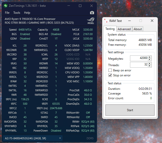

Kann ich so bestätigen, mit Auto Einstellung bekomme ich in Karhu kurz nach 11000% einen Fehler, selbst mit 36,9 Ohm.
Mit 40 Ohm ProcODT läuft 6400 MHz CL28 stabil.
