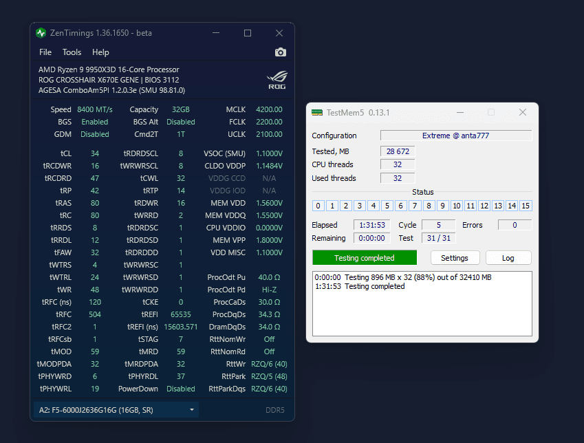

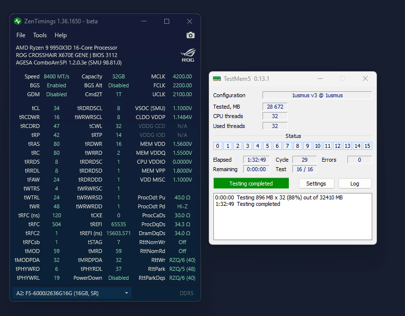

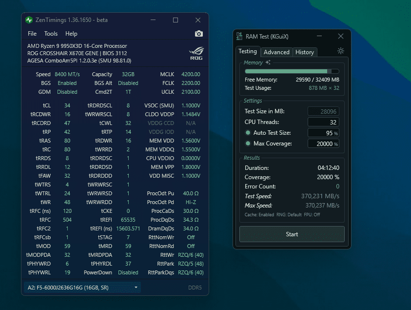

Habe bei 8400 mit 2200FCLK immer um die 371 (~8h run).
8400 synced ist fast ein MB/s schneller.
P0-P3 hatte ich vorhin getestet, dann hatte ers auch angezeigt in Zen Timings.
Dann hab icb aber kein Plan wieso "cpu on die Termination" so gut funktioniert, wenn er nix anzeigt.
Ich denk immernoch das sind zumindest bei Asus entweder zwei getrennte Sachen, oder er zeigt es einfach nicht an, wenn nicht p0-p3 eingestellt.
Ich teste mal 8400/2100 sync.

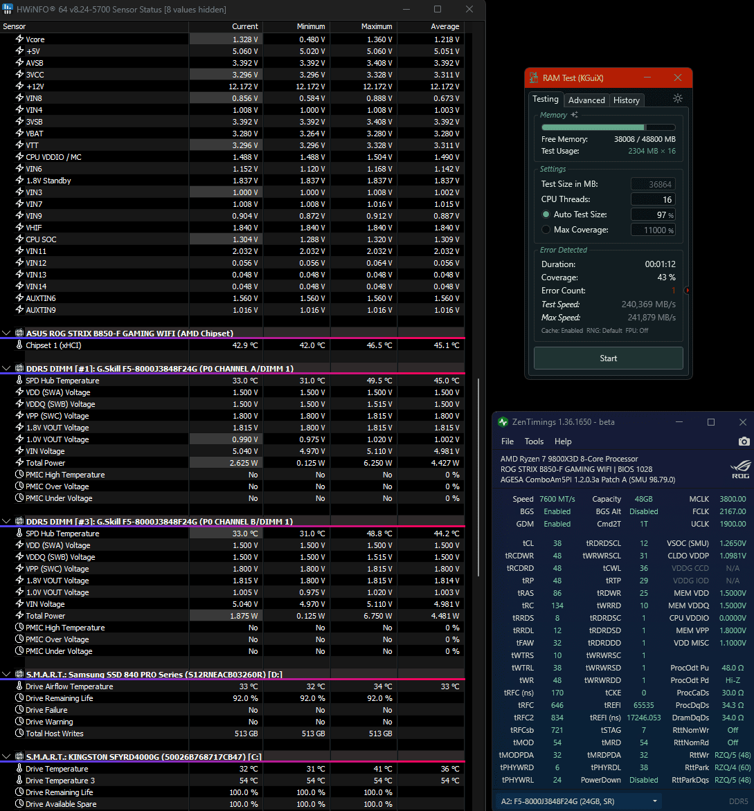

Könnte bitte Mal jemand über meine Settings oben schauen?
Macht es Sinn nun in Richtung 7800 oder 8000 zu gehen oder muss ich dazu etwas anpassen?
Tm5 absolut ist nun in der letzten halben Stunde ohne Fehler bisher.
Danke schonmal.

Okay, mache ich, sofern ich den Fehler in Karhu beseitigt bekomme. ^^
Kam sehr schnell und verunsichert mich nun, doch weiter zu machen. :(
Ein direkt neu gestarteter Run bricht nach 20 Sekunden ab...
Zu viel Spannung. Vddp, soc, vdd, vddq
Widerstände Auto
Timings sauber einstellen
Das BIOS Update hat die Widerstände nun mit 25,3 Ohm genommen.👍
Karhu läuft mit den selben Timings wie gestern erstmal.💪
Fehler bei 521%... 😒 Grrrr....
EDIT:

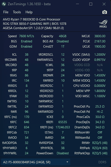

Habe jetzt mal mich an den Timings der anderen 8000er hier orientiert und will es so versuchen. Noch nicht 100% optimal, das ist mir klar, aber muss erstmal iwie ne stabile Basis schaffen. :d

GDM off funktioniert gar nicht? Wenn 8000 nicht laufen, ist es sinnlos beim 9800x3d auf 7600 zu bleiben dann lieber 1:1.

MIt GDM = off ist es besser, aber noch weit weg von gut. :d
Könnte es auch an Überhitzung liegen? Dass ab 45° C den Riegeln zu warm ist?

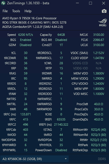

Ich würde mich mal langsam herantasten, ob dein System überhaupt in der Lage ist DDR5-8000 (od. 7600) zu stemmen. GDM an lassen, TRCD, TRP und TRFC lockern und dann mal schauen, ob es überhaupt läuft. Macht deine CPU überhaupt gesichert FCLK2167 @1,2V VSOC?
Wenn du nicht systematisch an die Sache rangehst, wird das nichts ;)
In meiner Erfahrung interessiert sich die vSOC nicht so für den FCLK. Kann meine 2200 mit 1,060v SOC fahren (6000-CL26). Ich muss vSOC nur erhöhen, wenn ich den Mem-Takt und/ oder die Kapazität erhöhe = mehr Arbeit für den SOC --> mehr Spannung für den SOC.
FCLK 2200 konnte ich mit VDDG stabilisieren.
Ich will natürlich nicht ausschließen, dass VSOC sehr wohl für FCLK wichtig/ entscheidend sein kann. Lediglich in meinem Testing hat das nie wirklich einen Einfluss gehabt.
Eher im Gegenteil FCLK mag niedrige VSOC, hohe gar nicht so.

0,960v für alle Profile (6000, 6200, 6400, 8200)
Das wäre ja genau so ein Fall mal die Regel zu testen, dass zu hohe Vsoc den hohen FCLK unmöglich macht.
Deswegen hatte ich auch geschrieben "in meiner Erfahrung" und "VSOC sehr wohl für FCLK wichtig/ entscheidend sein kann". In meinem Testing, mit meiner Hardware, war/ ist VSOC für FCLK 2200 nicht wirklich ein eindeutiger Faktor, VDDG gegen schon. Mit VDDG auf Auto, wurde bereits ab FCLK 2133 ordentlich rumgezickt. Mit den besagten 0,960v auf CCD/ IOD war Ruhe und die Stresstests liefen durch. Ein hoher VSOC hat bei mir nicht wirklich zu mehr oder schnelleren Fehlern geführt.

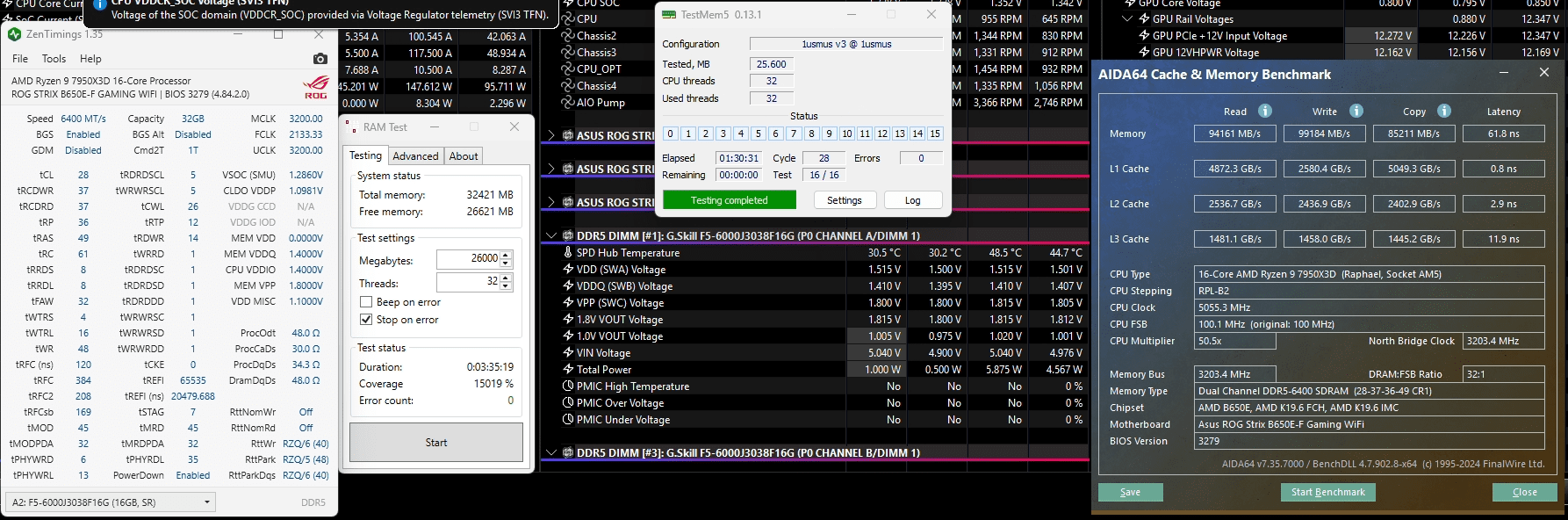

Also in dem Settings unten scheint es schonmal stabil zu sein. Ryzen3d läuft seid Ner knappen Stunde ohne Fehler und über Nacht lasse ich Karhu laufen.
Dann habe ich schonmal eine gute Basis für mehr.
Ich Frage mich auch, ob durch das BIOS Update nicht auch mit meinem 64GB A-Die 6400 drin wären. 😂
Macht auf jeden Fall Grad Spaß, dass es endlich weiter geht mit dem Kit. Hatte es echt schon fast aufgegeben.
