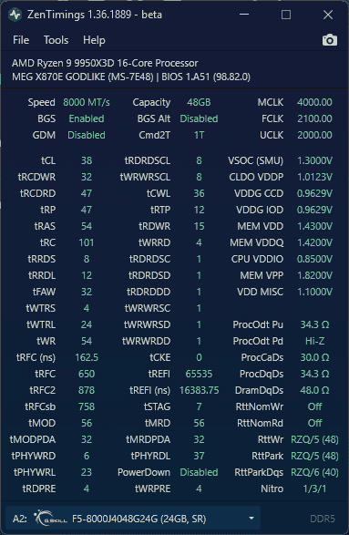

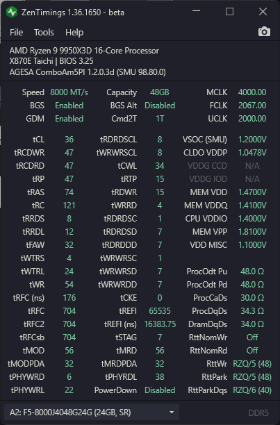

Moin, bitte poste einmal einen "ZenTimings" Screen.
So hier die Daten die ZenTimings anzeigt.
Ich bin froh wenn es erst einmal stable läuft und alles andere kommt denn danach.
Du hast alles auf AUTO stehen?
Hast du den RAM mal mit memtest oder Testmem5 mit dem usmus-Test getestet?
Damit hast du nen Indiz woran es hängen könnte.
Es ist momentan alles auf Auto bis auf Expo und Testmem5 läuft gerade. Mal schauen was dabei raus kommt.
Selbst wenn, RAM OC ist etwas eingeschränkt bei dem Board, da es wohl keinen externen Taktgeber für den RAM hat.
Auf AM4 musste ich auch etwas umher probieren bis ich 3600 CL16 mit 4x8Gb single rank stable hatte.
Und danach 4x16Gb dual rank bei 3200 CL16 stable. Das wahr auch eine frikkel Arbeit. Und ja ich weiß das 4x dual rank immer viel vom Glück abhängt.
Ich bin aber auch keiner der viel oder sagen wir mal extremes OC betreibt. Meistens Versuche ich mit der Zeit so im Optimum zu landen. AM4 3400 bis 3800Mhz.
Und ich glaube bei AM5 so 6000 bis 6400Mhz.
Kommt natürlich auch immer darauf an ob alles zusammen passt.
Bloß jetzt ist es halt schon bald 5 Jahre her wo ich dieses Thema angefasst habe da es nicht nötig war.
Sieht nach kurzem Überfliegen sehr konservativ und entspannt aus.
VDDG CCD und VDDG IOD scheinen mir recht niedrig, das könnte schon Probleme machen, denke ich.
Stehen die auf AUTO? Ansonsten probiere einmal jeweils 1000mV.

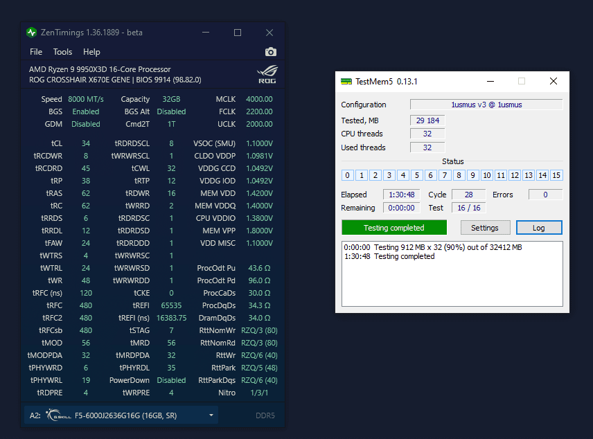

Testmem5 ist ohne Probleme durchgelaufen.

Optimieren kann man immer, aber wenn TestMem5 min. 2Std. ohne Fehler durchgelaufen ist, liegen deine GreenScreens nicht am RAM

Mit welcher TM5 Konfiguration hast du den Test durchgeführt? Wie lange?
Ca. 1.40 Stunden und DDR 5 Ryzen3D @ anta777.

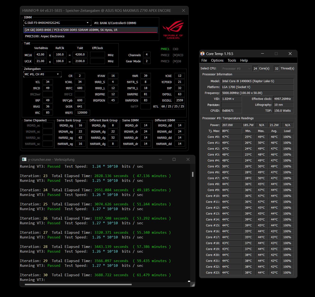

Lass mal Y-Cruncher laufen.
Batch:
Code:
@echo off
echo Start RAM Stress ...
y-cruncher.exe skip-warnings pause:-2 stress -D:600 -TL:6000 FFTv4 N63 VT3
echo ENDE!
pause

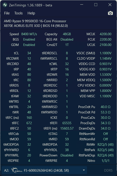

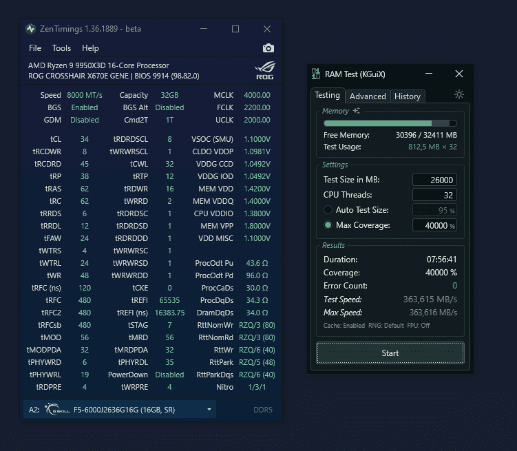

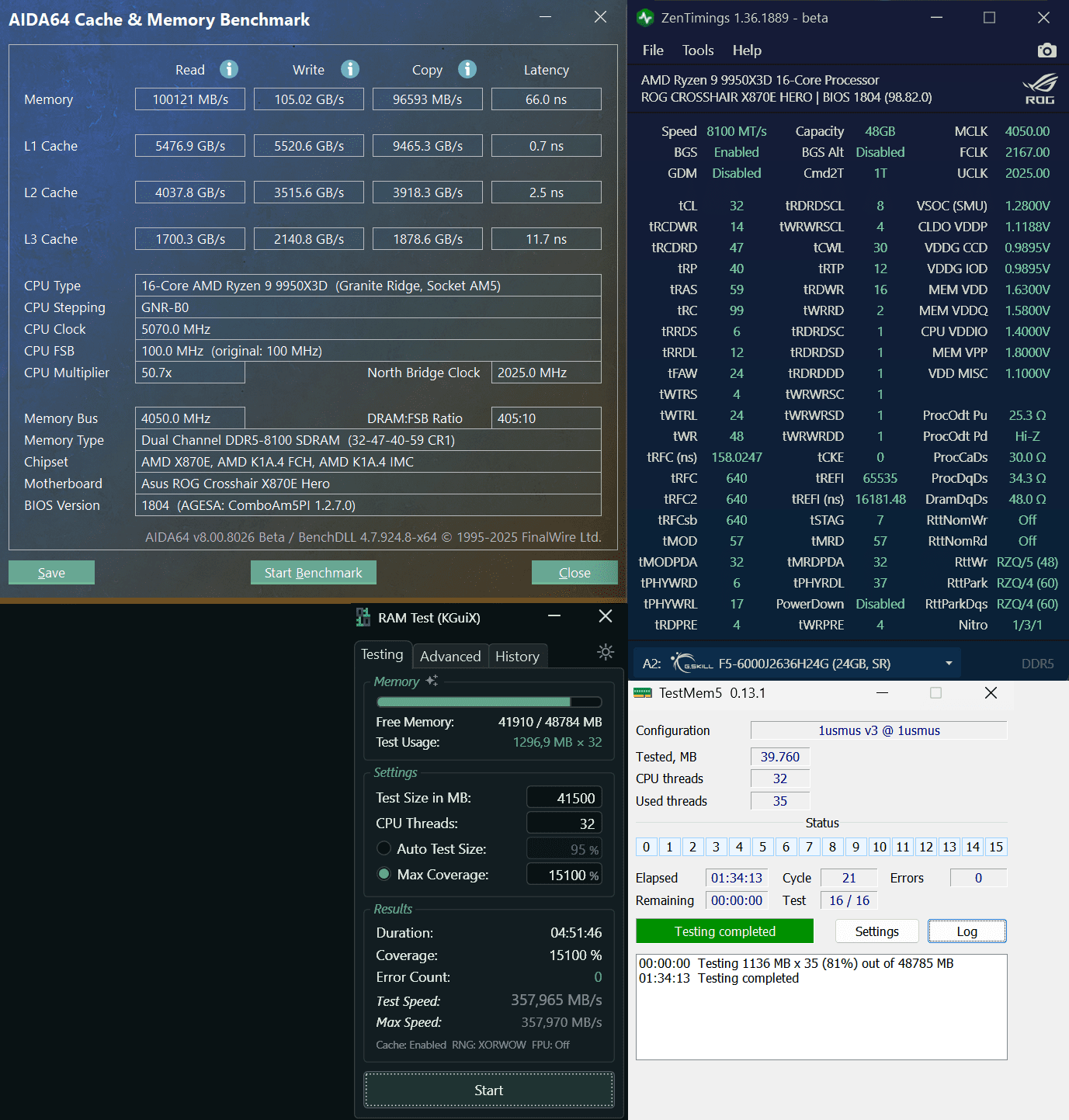

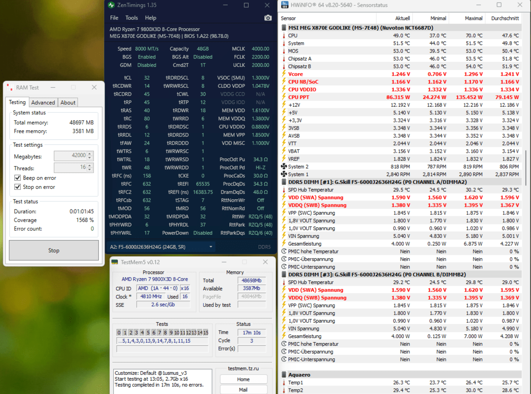

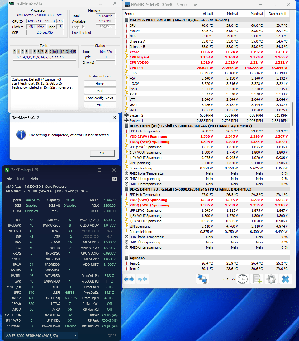

Heute nochmal etwas ausprobiert und festgestellt, WTRS und WRRD können 1 sein; RAS RC sind Ermessenssache ...
Scheint auch für MDie möglich und macht einige Zyklen TM5.
Mehr teste ich noch...
Aber tWTRS = 1 heißt dann einfach, der Wert wird nicht genutzt, oder?
Nicht genutzt auf keinen Fall. Maximal könnte der IMC selbst den Taktzyklus vorgeben. Ich kenne aber das Design nicht. Die Kombination wtrs/wrrd 1/1 ist gegenüber 4/2 jedenfalls schneller.

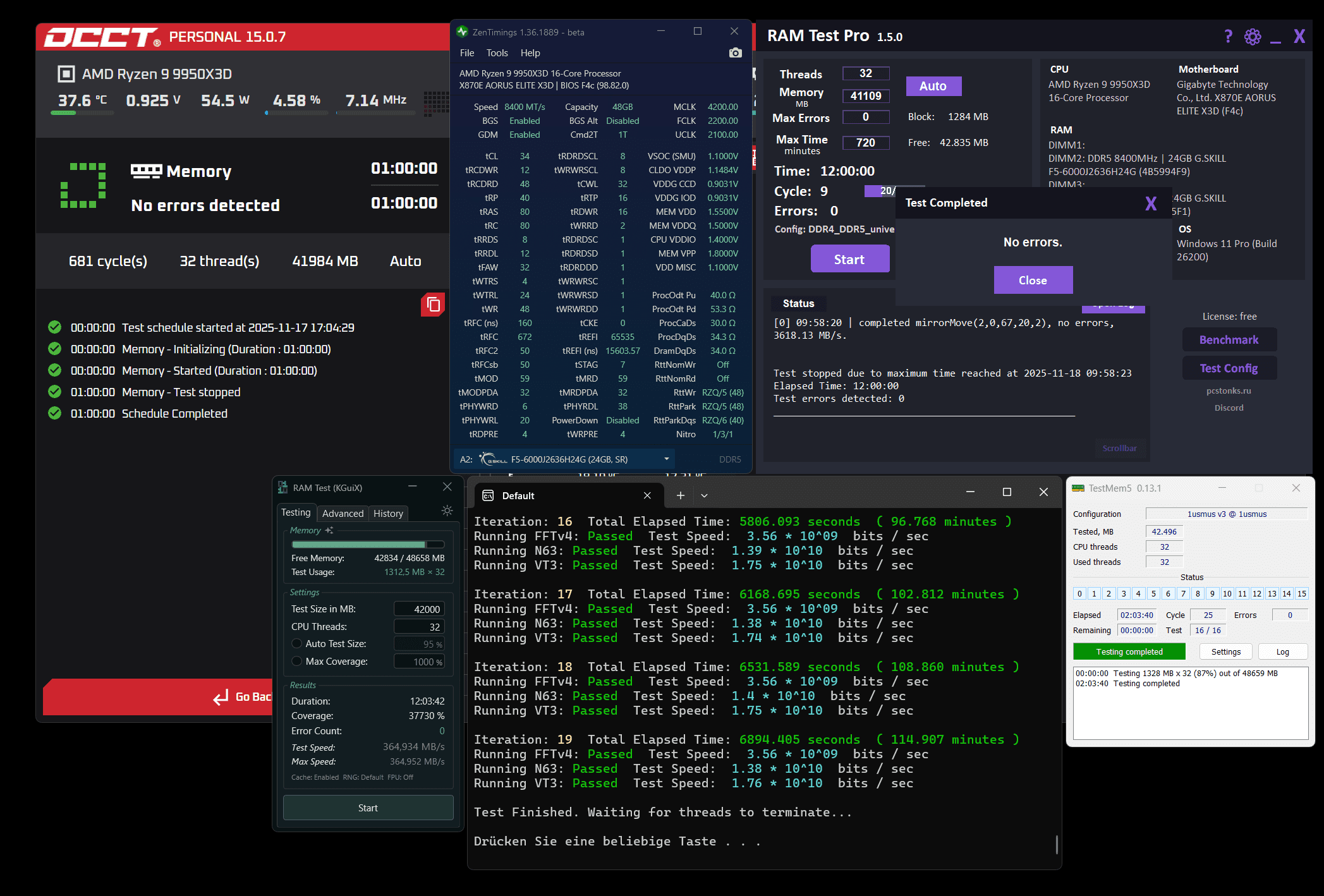

"WTRS und WRRD können 1 sein"
meine beobachtung:
wiederholt ausgeführt:
- beide werte im bios eingestellt
- boot bis zum startbildschirm
- zentimings zeigt: "twtrs 2"
die wiederholung zeigte, dass es kein zentimings-auslesefehler ist. im bios wird die "1" nicht angenommen.
habe keine erklärung. prozessor, dr-speichermodule... :unsure:

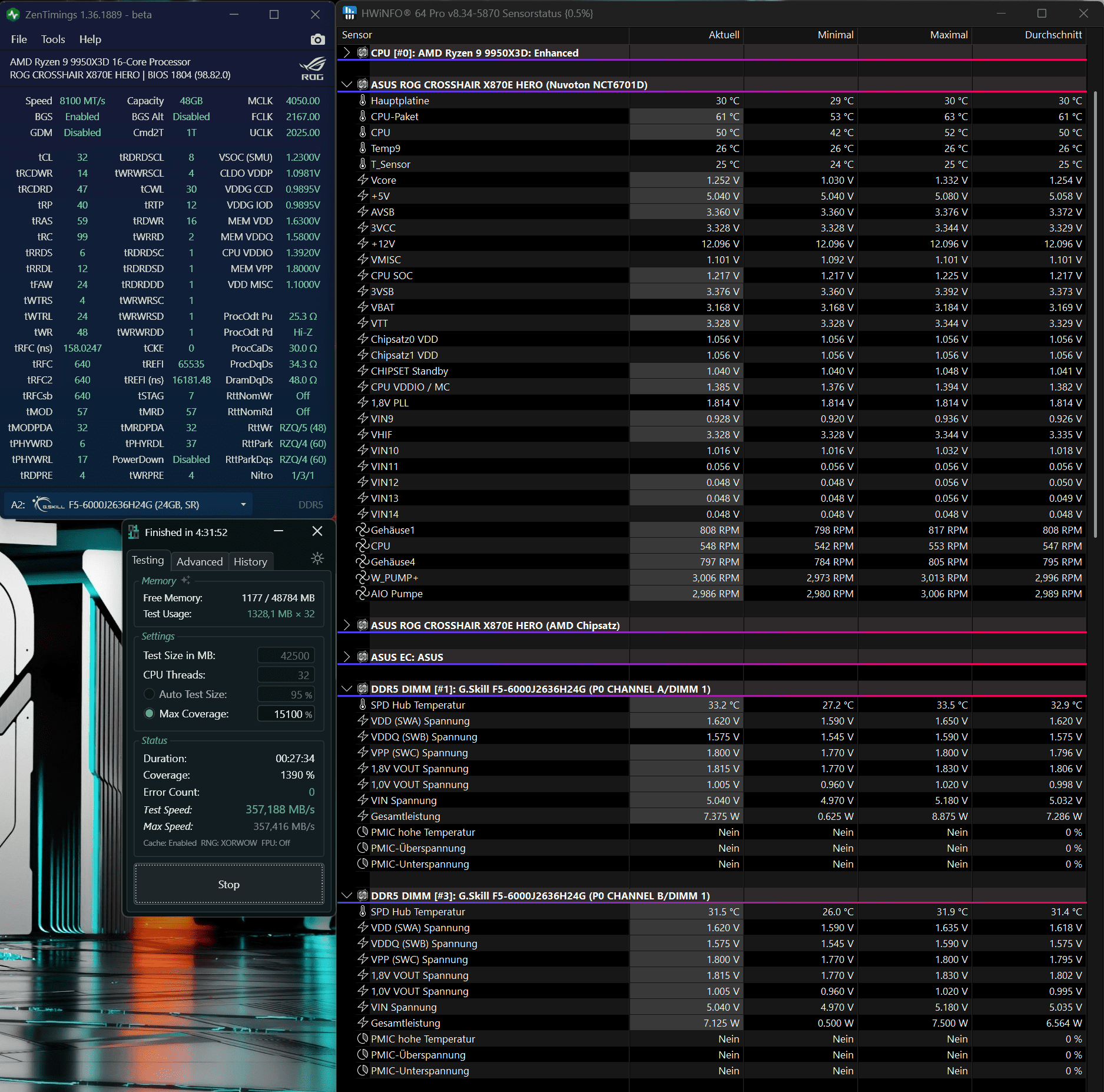

hier mal der screen:
