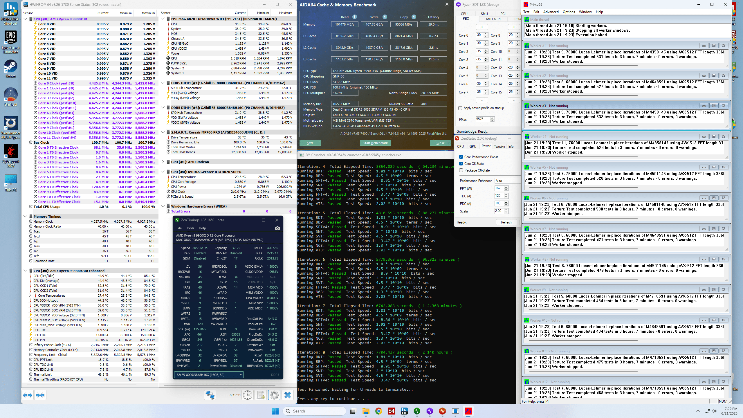

Nach wie vor kann ich 8200 abhaken, Bios Boot möglich, aber BSOD "Memory Management" beim W11 Start -ist wohl eindeutig der BSOD... ich habe auch keine Lust mehr weiter an einem 8200er Profil zu werkeln- die Erfolgsaussichten sind sehr gering, mehr VDD/Q mag anscheinend das Board auch nicht verarbeiten - oder ich mach was falsch.
Bin nun generell fast durch mit dem RAM - TCL 36 oder gar 34 / 8000 auch kein Denken dran - zumindest nicht mit trfc 650 (das Taichi konnte mit ansonsten gleicher Kombi tcl 36 - aber nicht mit diesen trfc. Auch da habe ich aufgehört an tcl 36 oder tiefer zu feilen, nur um trfc dann zu erhöhen. Alles hinsichtlich mit der gezeigten Spannung. So wie´s ist, ist das ein gutes Mittelmaß. Vlt. KArhu noch ein wenig länger rennen lassen...

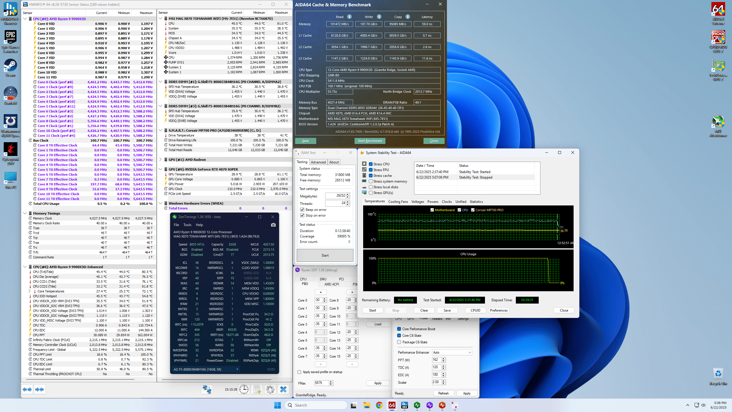

RAM ist mit einem kleinen Quirl luftgekühlt.

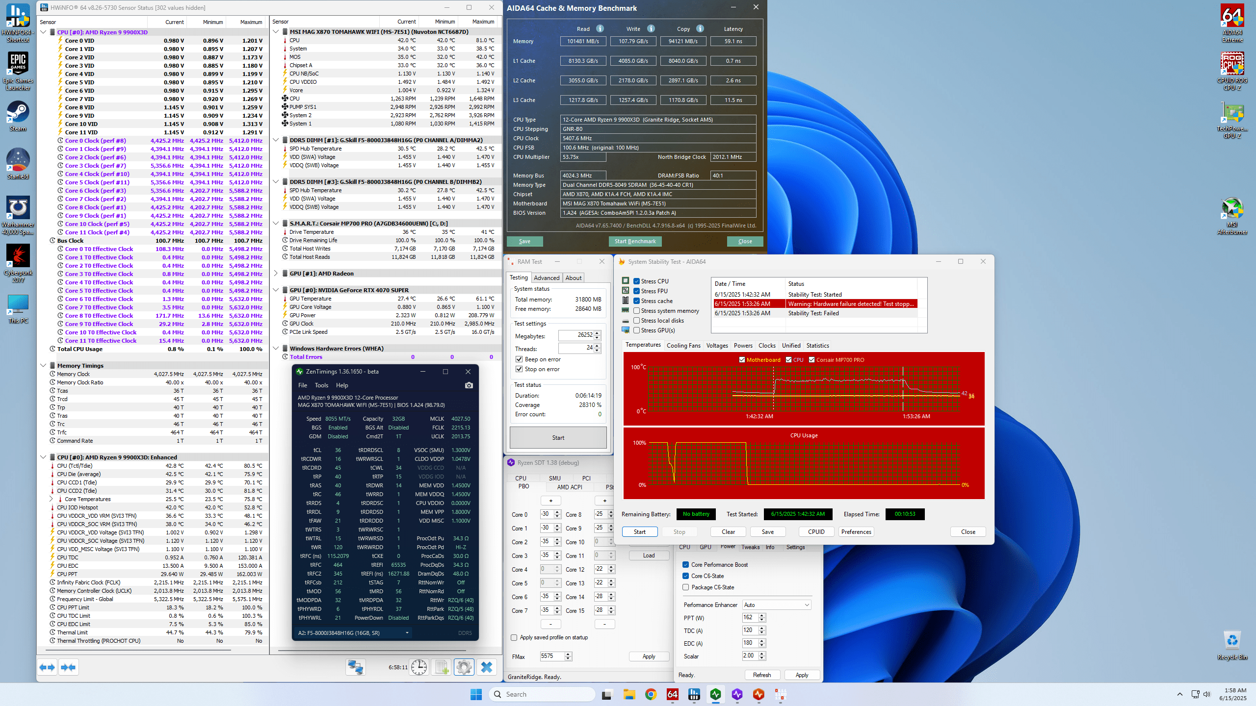

@Deepnexx
Läuft dein 9800X3D Stock, also Curve Optimizer/ Curve Shaper "auto"?
Und mir ist bei deinem Bild aufgefallen das er max. 94 Grad erreicht hatte!
Ansonsten ist IMMER hilfreich:
- aktueller ZenTimings Screenshot
- TestMem5-Run mit der Config "1usmus_v3" - denn dafür gibt es GoogleSheet um die Fehler etwas einzuordnen (Screenshot vom eigenen Fehlerbild oder die Log.txt aus dem TestMem5-Ordner)
- HWiNFO Screenshot, wo alle relevanten Temperaturen (CPU, Mainboard, Ram) zu erkennen sind

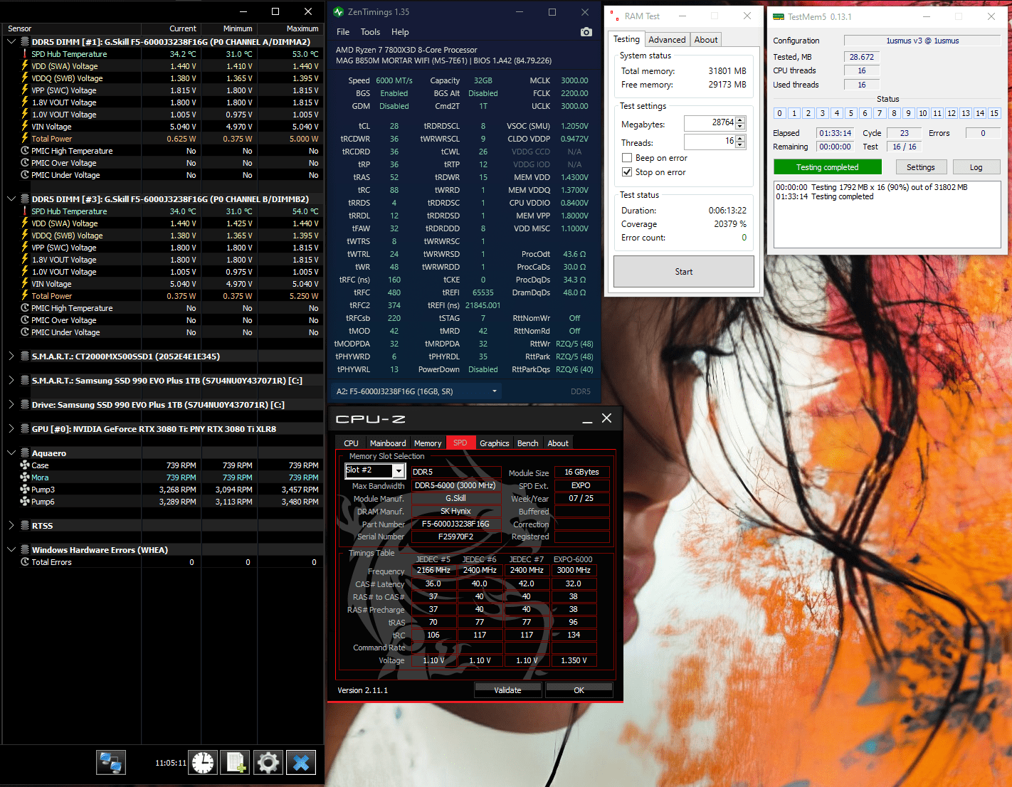

Hey Major,
ja die CPU läuft Stock, nichts gemacht, das gesamte Bios ist auf Standard bis auf Expo 1 aktiviert. Für den Test habe ich die VDD und VDDQ wieder zurück von 1.42 V auf Auto gestellt.
-------- TestMem5 0.13.1 2025-08-16 10:55 --------
00:00:00 Configuration: 1usmus v3 @ 1usmus
00:00:00 Testing 3696 MB x 16 (90%) out of 65142 MB
00:12:53 Error in test 4
00:12:53 Testing stopped

Versuch es Mal mit VDDP = 1,42 oder 1,43 V.
Und stell bitte Mal ein, dass TM5 mehr Fehler zulässt. Es müssen keine 100 sein, aber so kann man die Ursache besser eingrenzen.

-------- TestMem5 0.13.1 2025-08-16 12:06 --------
00:00:00 Testing 3680 MB x 16 (90%) out of 65142 MB
00:23:32 Error in test 14
01:22:37 Error in test 11
01:32:17 Testing completed

Mein Bauchgefühl sagt mir, das es nach knapp 13 Minuten Stresstest bei 65,5 Grad DIMM-Temperatur auch schon ein Hitzeproblem sein kann!
Und desweiteren nehme ich an der Airflow im Gehäuse ist nicht gut genug, denn auf dem ersten Bild sieht man den Schriftzug Alienware am Monitor.
Das sagt mir, es könnte vielleicht ein Fertig-PC von denen sein :unsure:
Davon kann man ausgehen. Also nicht bzgl. Defekt, aber bzgl. erster Fehler und Instabilitäten. Will ich was stabiles, muss ich das kühler halten.

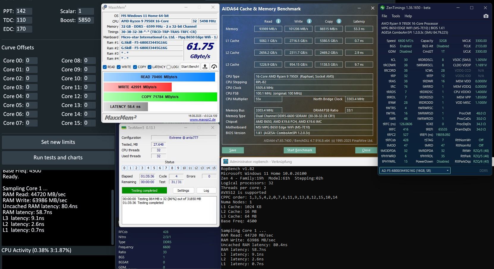

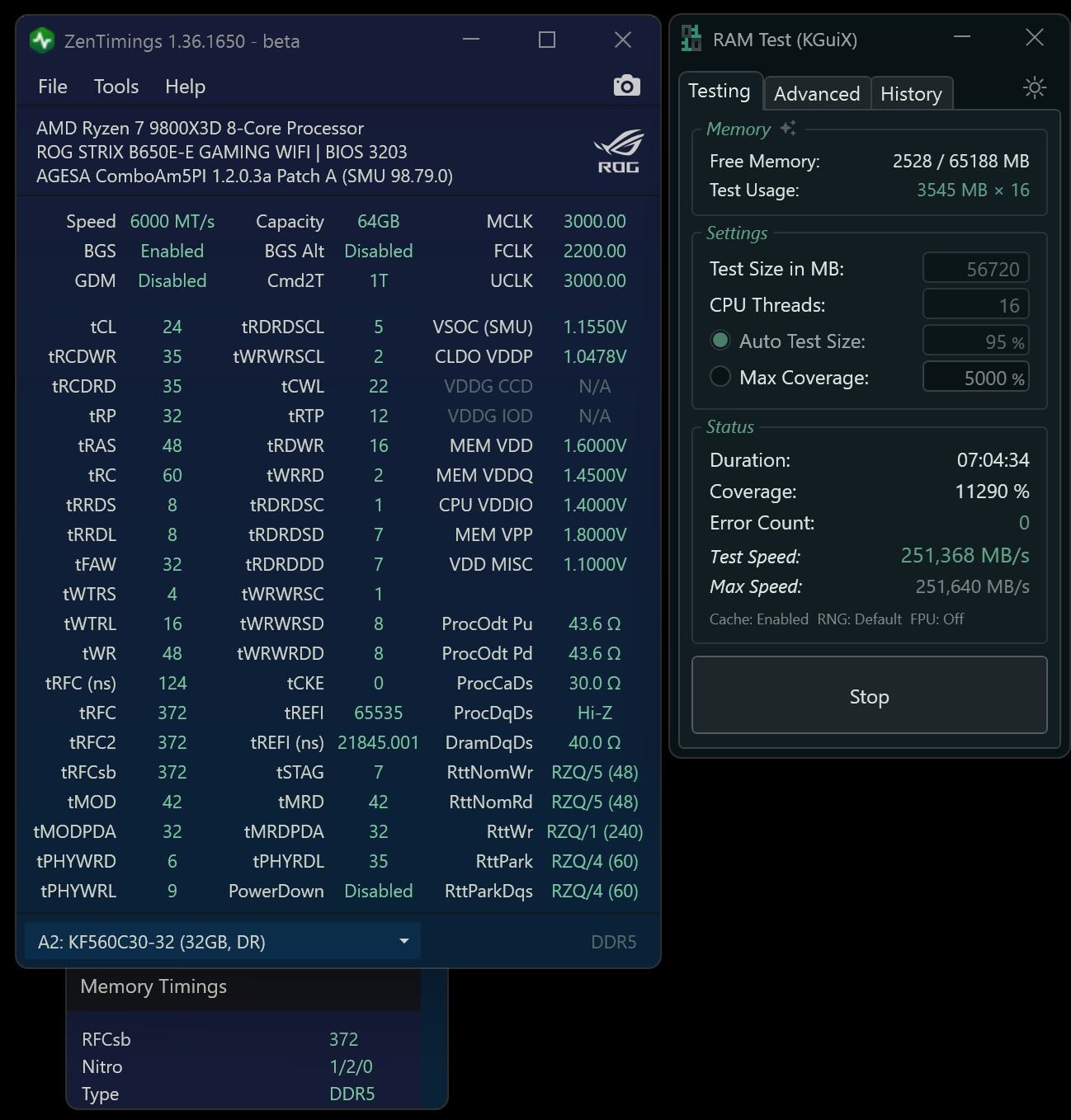

Hatte gestern ja schon hier nen 6600-30 auf meinem 7950X gepostet. Heute nochmal viele Runden gedreht und ganz verstehen tu ichs nicht.
Die Settings hier laufen stabil im TM5 (extreme) und laufen ewig und drei Tage im Y-Cr. Karhu habens aber nur bis 1000% geschafft. Irgendwas foppt da noch, aber ich finds nicht. Spannungen bin ich rauf und runter. Wobei mit TM5 und Y-Cr stabil ists jetzt nicht so, dass diese Settings ganz schlecht wären.
Spannungen: SoC 1,3V / VDD 1,51V / VDDQ 1,45V
Spannungen: ... (kommen)
Hast du FCLK nochmal eine stufe runter versucht?
tRP 34 vielleicht.
Ne, hab ich nicht.
2167 schaff ich, bring aber nicht mehr Leistung und 2200 hab ich heute mal mal ganz wilden Settings durch den Post bekommen, da komm ich aber nicht ins Windows. Meinst, da sollt ich mal auf 2100 runter?
Das Board (MSI B650 Edge) ist aber auch ein blödes Ding, da fehlen etliche Settings, welche ein ASRock hat. Ich warte, bis mir mal ein günstiges B850 Steel Legend in die Hände fällt. Nervt mich eh, wo ich ein ASRock Nova hab, jetzt wieder mit dem MSI Bios rumwursteln, das gerne auch mal einfach einfriert.
Ne, hab ich nicht.
Der 8600G auf dem HDV hatte solche kaum zu provozierende Fehler, einen Schritt mit dem FCLK runter scheint jetzt stabil.

FCLK senke ich ungern, weils immer gleich merklich die Leistung verringert. Die andren beiden Schritte wären mir viel lieber :-)
@ollivetti Ja, der Erfahrung nach hat das Board, wenns einfach nur neutral tut, was es soll, den geringsten Einfluss. Außer es ist ein MSI, das Settings nicht hat, einfriert, Suchfunktion annähernd garnichts findet usw. ;-)
Ne, also wenn ASRock die Gaudi mit den X3D nicht (gehabt) hätte, denn würd ich garnichts anderes mehr empfehlen. Aber was das Bios angeht, bin ich vom anfänglichen Skeptischen zum Freund geworden. Einen Kratzer hats mit der neuesten 1203e / 3.30 aber bekommen, als die Narren in TW die RAM-Spannungen von der ersten Seite in die Profile (Expo usw.) Seite gepackt haben und aus der Suchfunktion rausgeflogen ist. Das ist eine unglaubliche Idiotie - und da muss mir kein Theoretiker erzählen, dass die dort besser zu gehören. Denn sowas mach ich nicht, (1) ohne Ankündigung/Changelog, (2) aus gewohnter Struktur heraus auf ne Seite, die kein Mensch braucht und (3) dann auch noch so, dass es die Suchfunktion nicht mehr findet.

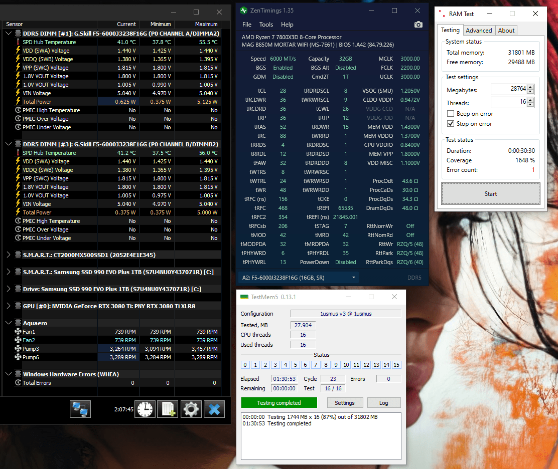

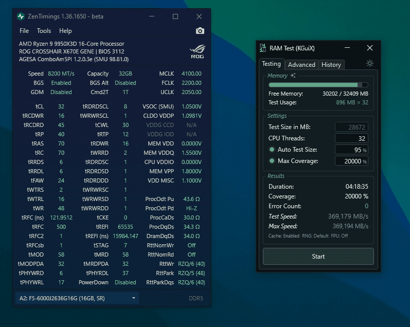

Brauchst du so viel CLDO_VDDP? Gerade im 1:1 ist mehr als 1.15V nicht nötig.

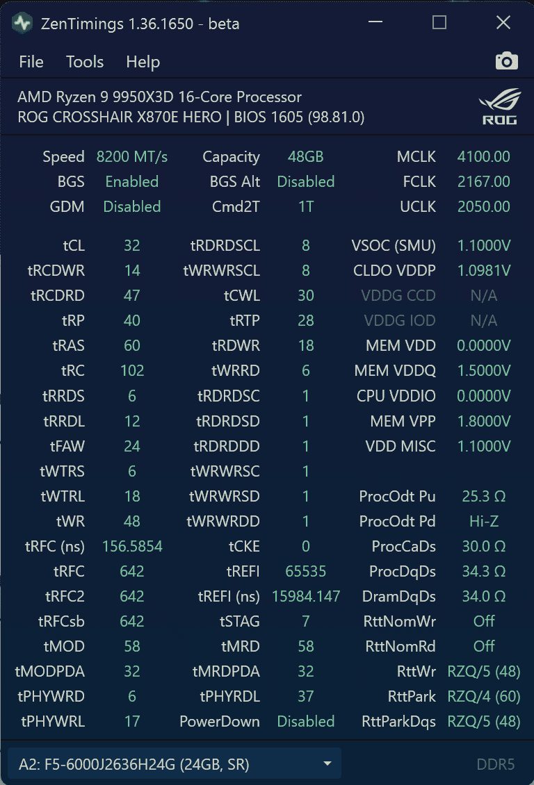

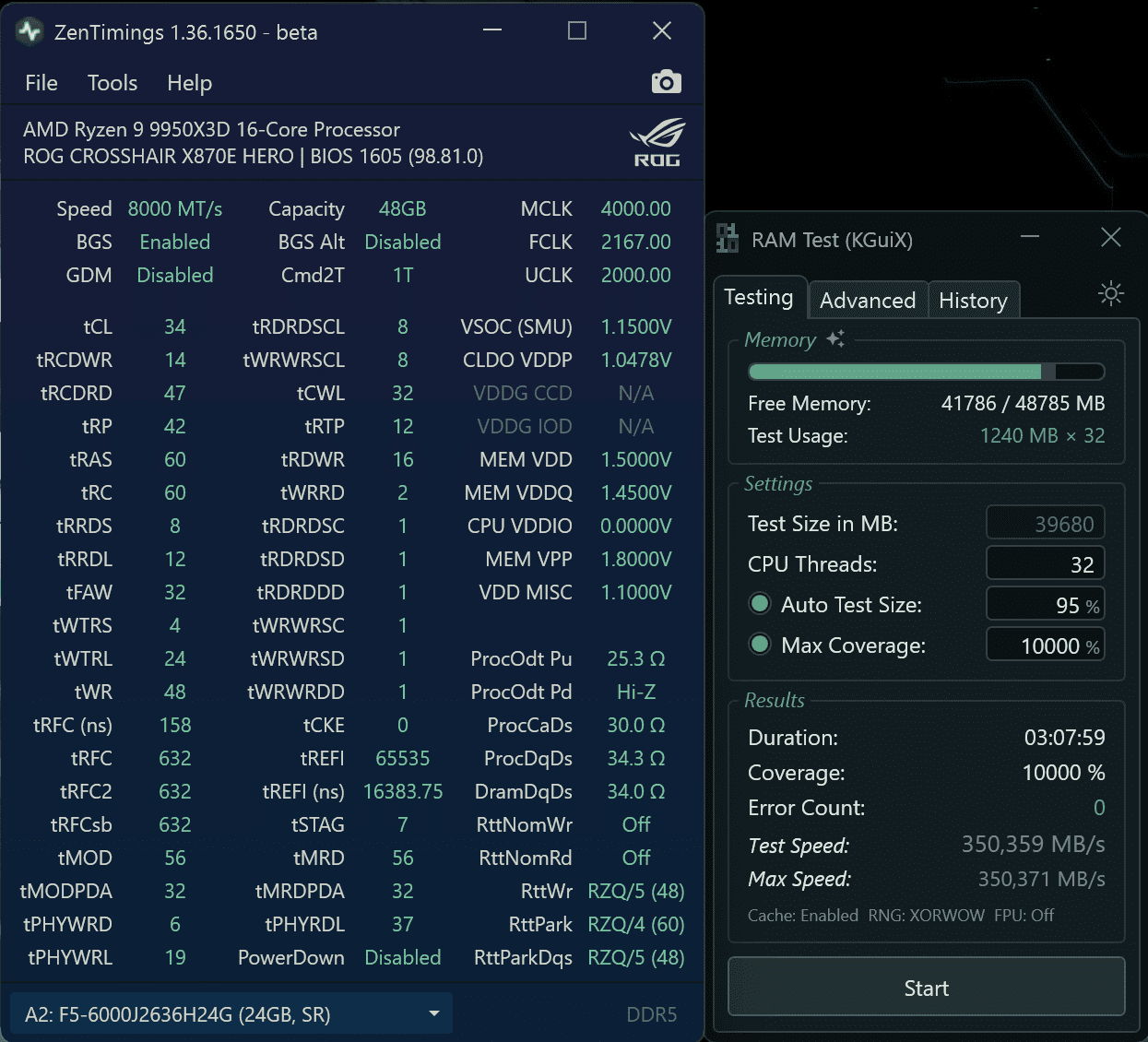

Das ist mein Endergebnis und Daily-Setting.
@Vince96 Passt das so, oder ist ein Wert völlig daneben, bzw. eine Spannung noch deutlich zu hoch oder tief?
- 8200 MT/s scheinen auch gut möglich
- CL 32 gar nicht versucht, ich bleibe lieber bei CL 34 mit geringerer Spannung
- RCDRD 47, tiefer geht nicht, sonst Fehler (hat mich lange aufgehalten)
- RFC 632 schon recht straff, würde ich sagen
- PHYRDL 37 synced
- NITRO 1-3-1
Ich bin mir nicht sicher. Ich hatte mit hohem Wert von 1,15V immer gute Erfahrungen gemach tund da mein Setting bisher ja das Problem mit Karhu hatte, hab ich mal unselektiv viele Spannungen nochmal erhöht.

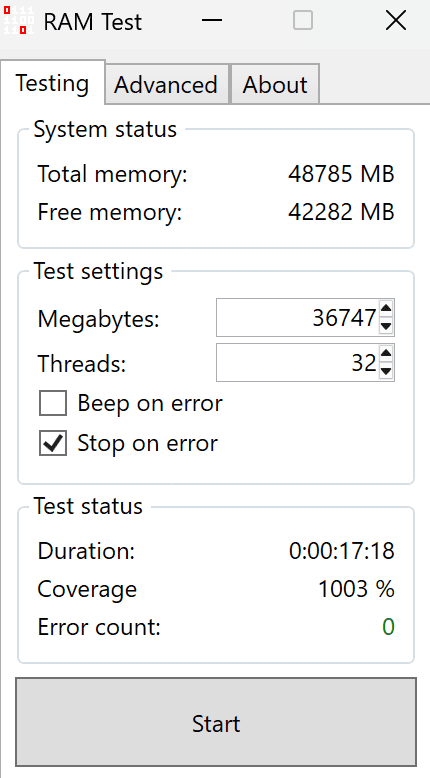

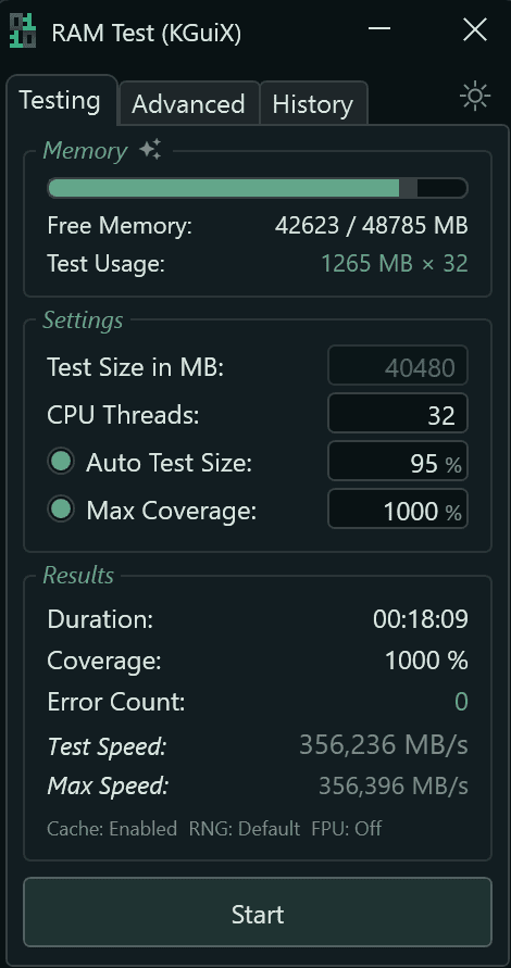

- PHYRDL 37 synced
- NITRO 1-3-1
Ja kann man so lassen. Musst es aber länger laufen lassen. 10000% sind für 48GB zu wenig. Mind mal bis 20000% durchlaufen lassen
