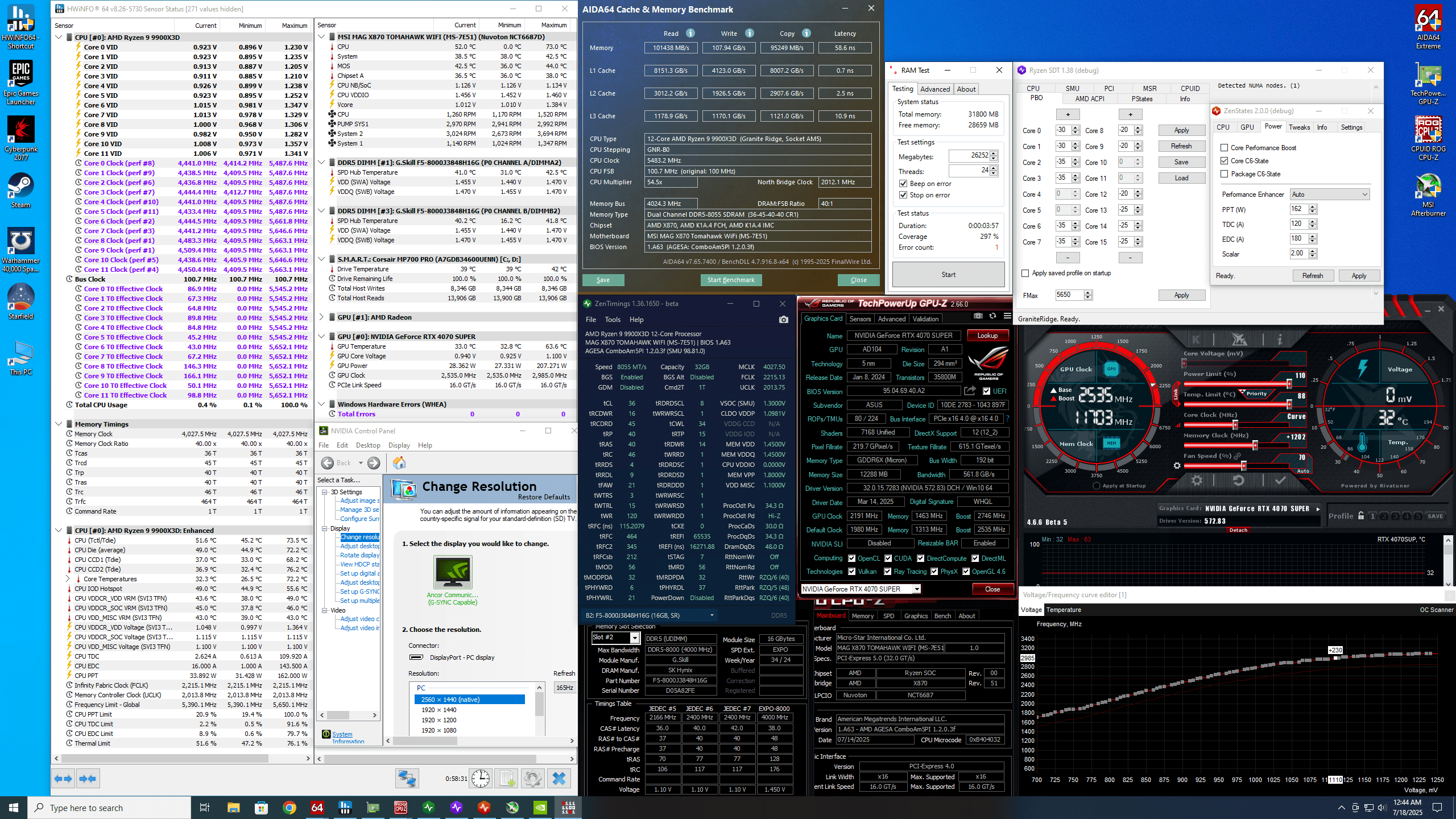

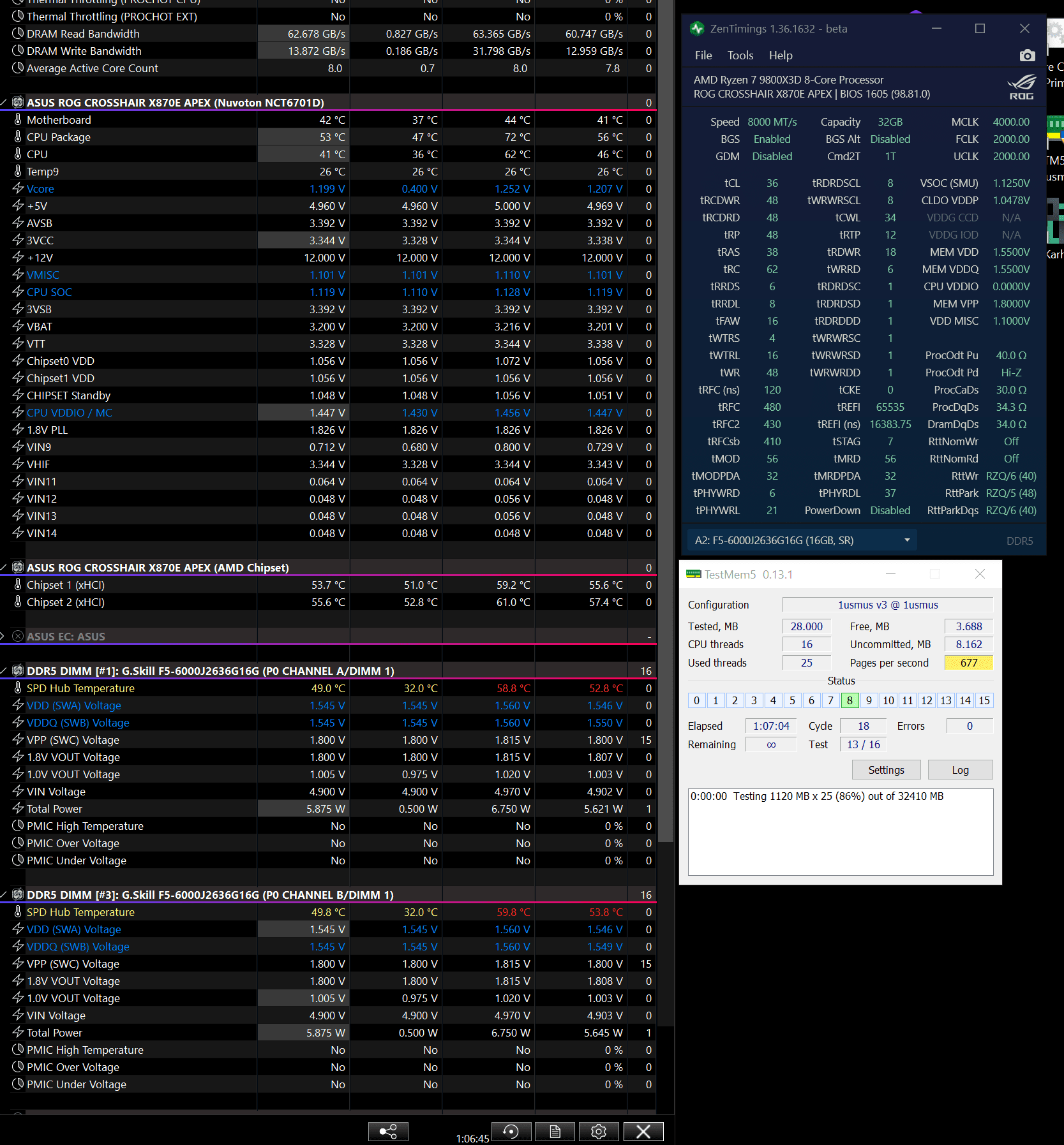

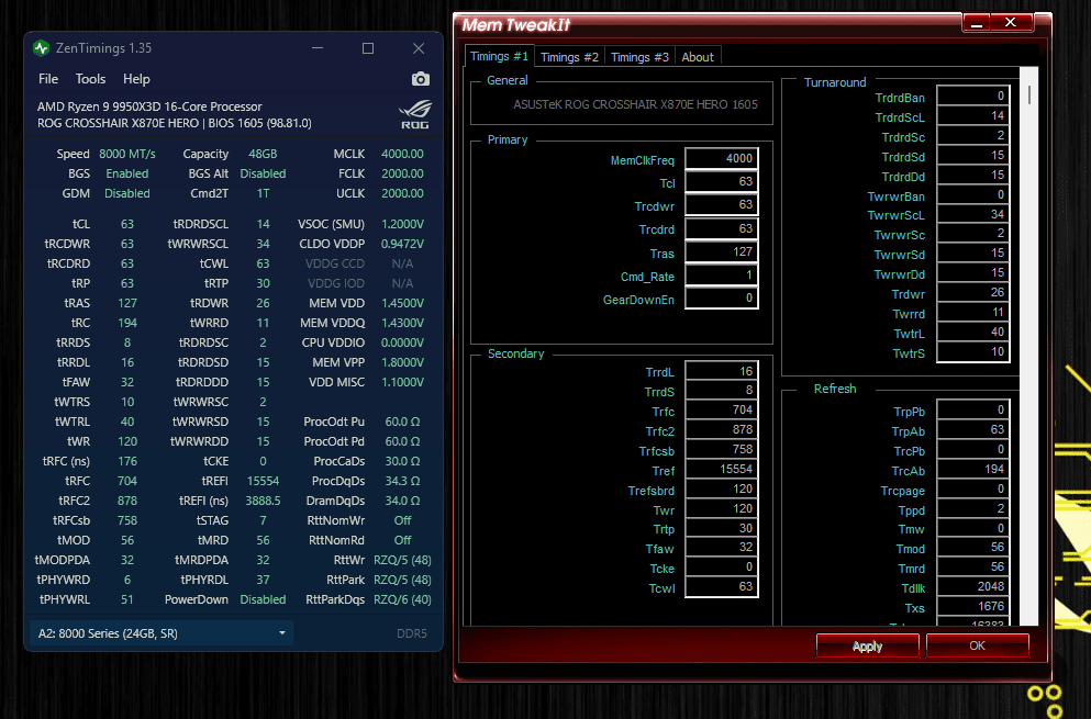

2 Stunden 1usmus mit DDR6400 liefen durch, nochmal danke für den Tip (y).
Ich hatte MEM VDD/MEM VDDQ/CPU VDDIO vorsichtshalber auf ~1,45 V erhöht und tRCDWR, tRCDRD und tRP auf 38 eingestellt. Mit 1,2 V VSOC >> bootfähig, aber instant freeze sobald ich TM5 anwerfe. Mit 1,26 V VSOC gab es zwar keinen freeze mit TM5, aber dafür instant einen error. Mit ~1,3 V VSOC lief TM5 dann direkt zwei Stunden durch.

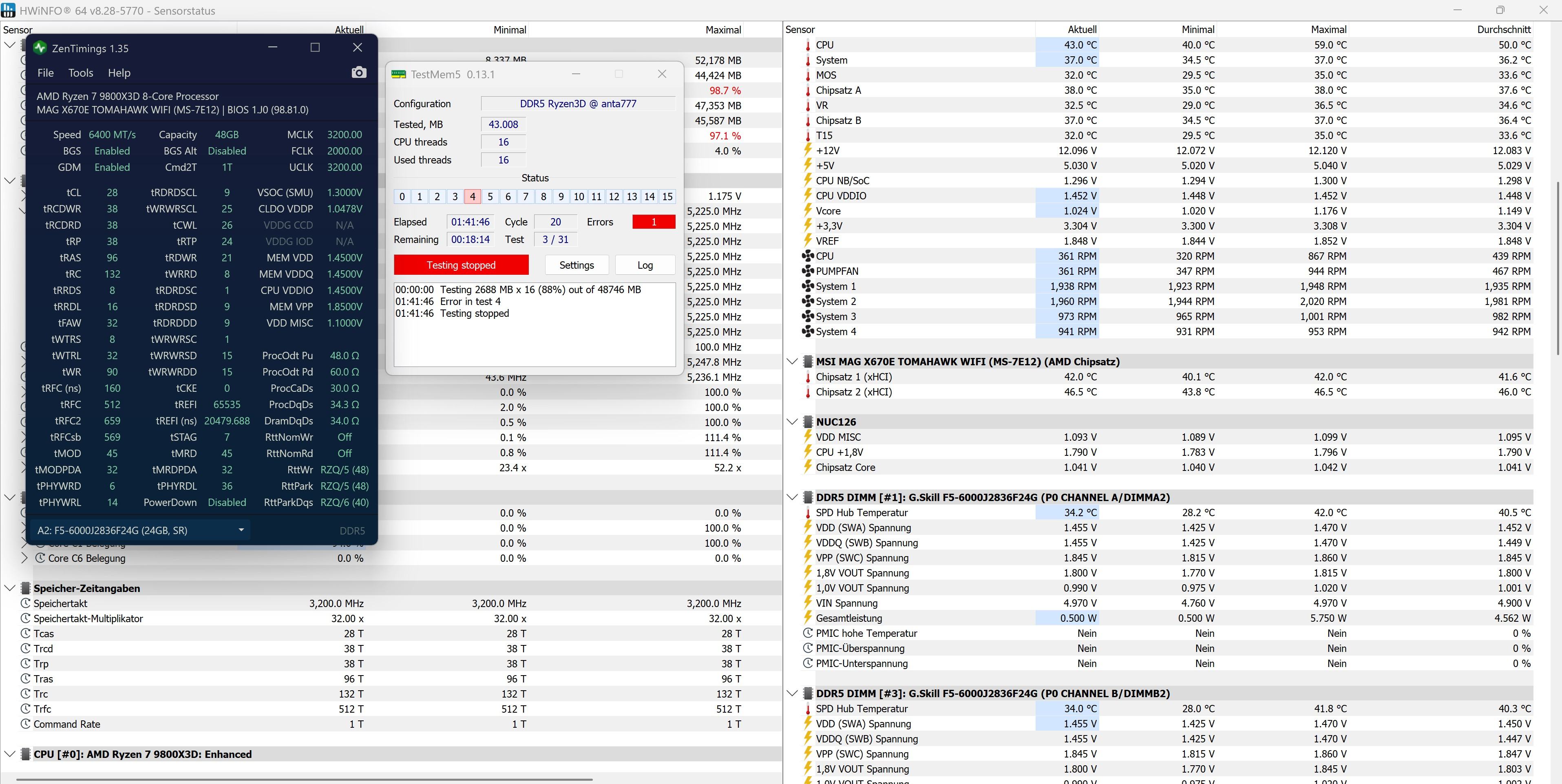

Jetzt gibt es gleich einen TM5-run mit DDR5 Ryzen3D @ anta777.

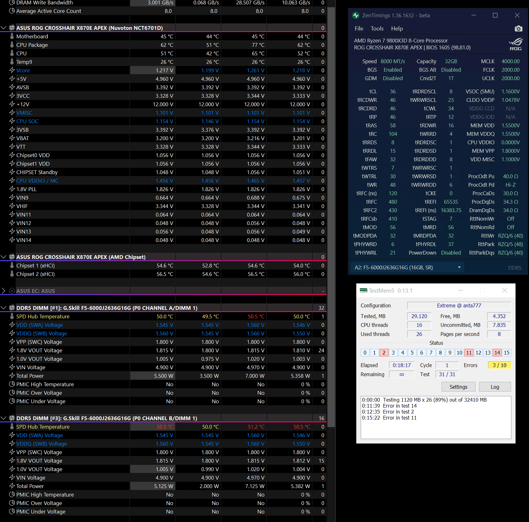

Nach etwas über einer Stunde kam ein error, mit ~1,48 V auf dem RAM kam dann nach zwei Minuten ein Fehler :fresse: . Habe tRCDWR, tRCDRD und tRP auf 39 eingestellt mit 1,45 V auf dem RAM und lasse TM5 gerade nochmal laufen.
Edit: error nach 53 Minuten, verdammt ^^.

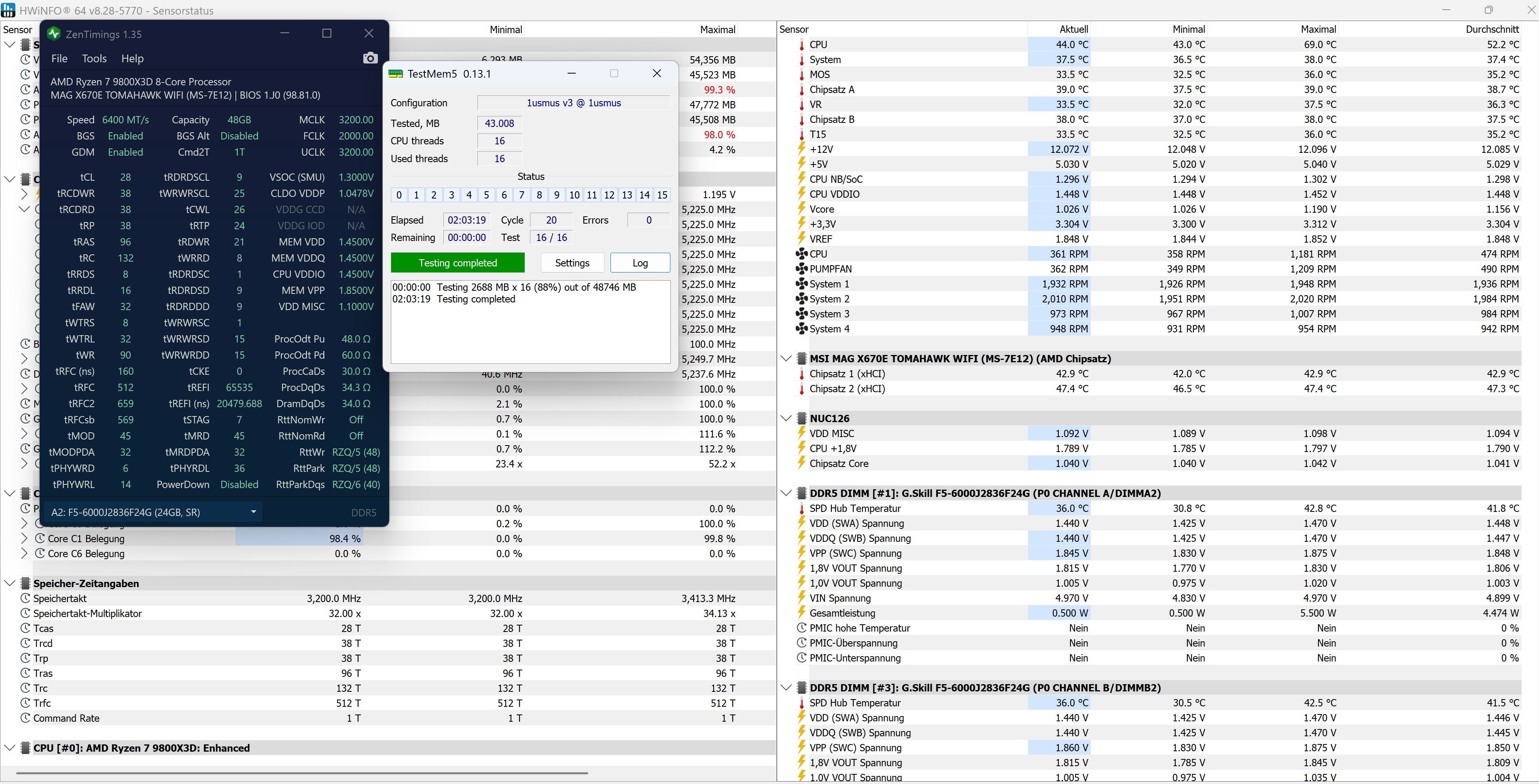

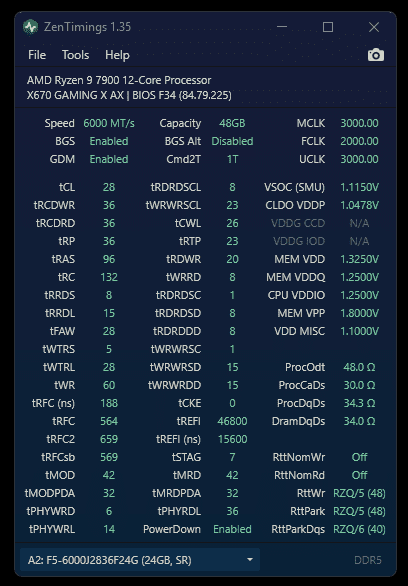

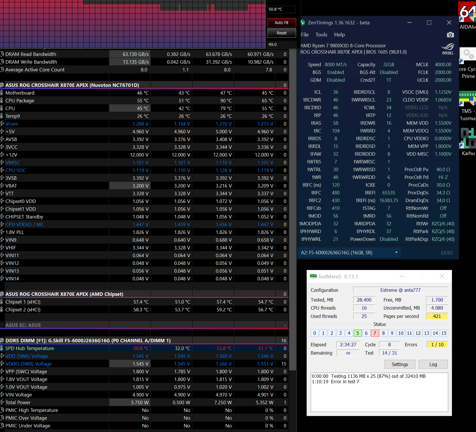

Ist eben nicht jedes Kit gleich und allgemein verhält sich jede CPU-Board-RAM Kombinationen anders.

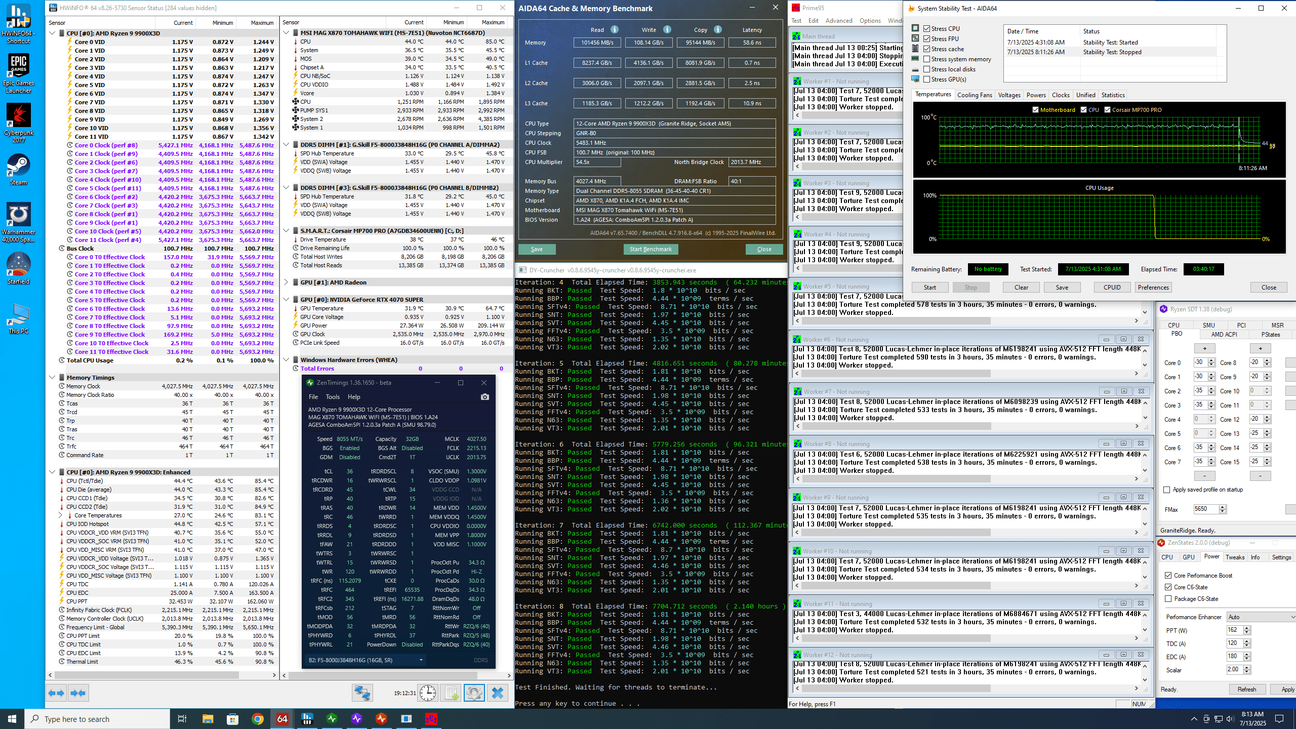

Zwar schon mehrfach gepostet, aber meine liefen so:
Dein setup lief besser als meines jetzt. Ich hatte gestern bei Minute 54 noch einen error und direkt nach dem Stop von TM5 einen spontanen reboot, da hatte ich die CLDO VDDP testweise auf etwas über 1,1 V erhöht was nichts gebracht hat, im Gegenteil, es wurde instabiler.
Jetzt teste ich ob andere Nitro settings anstatt alles auf auto etwas bewirken, habe aber fast das Gefühl meine CPU will mit 6400 nicht :fresse: .
der tanz geht weiter...

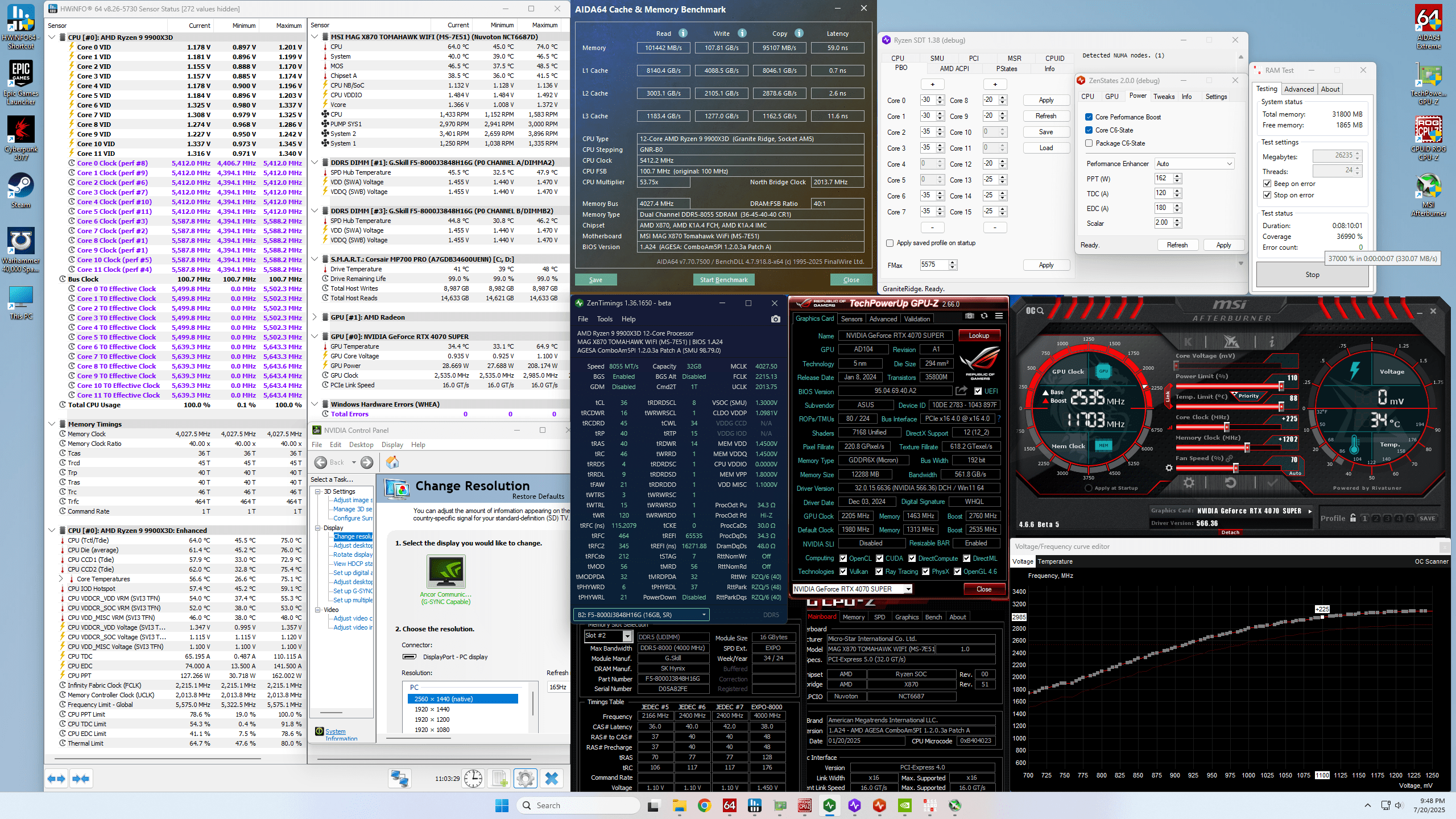

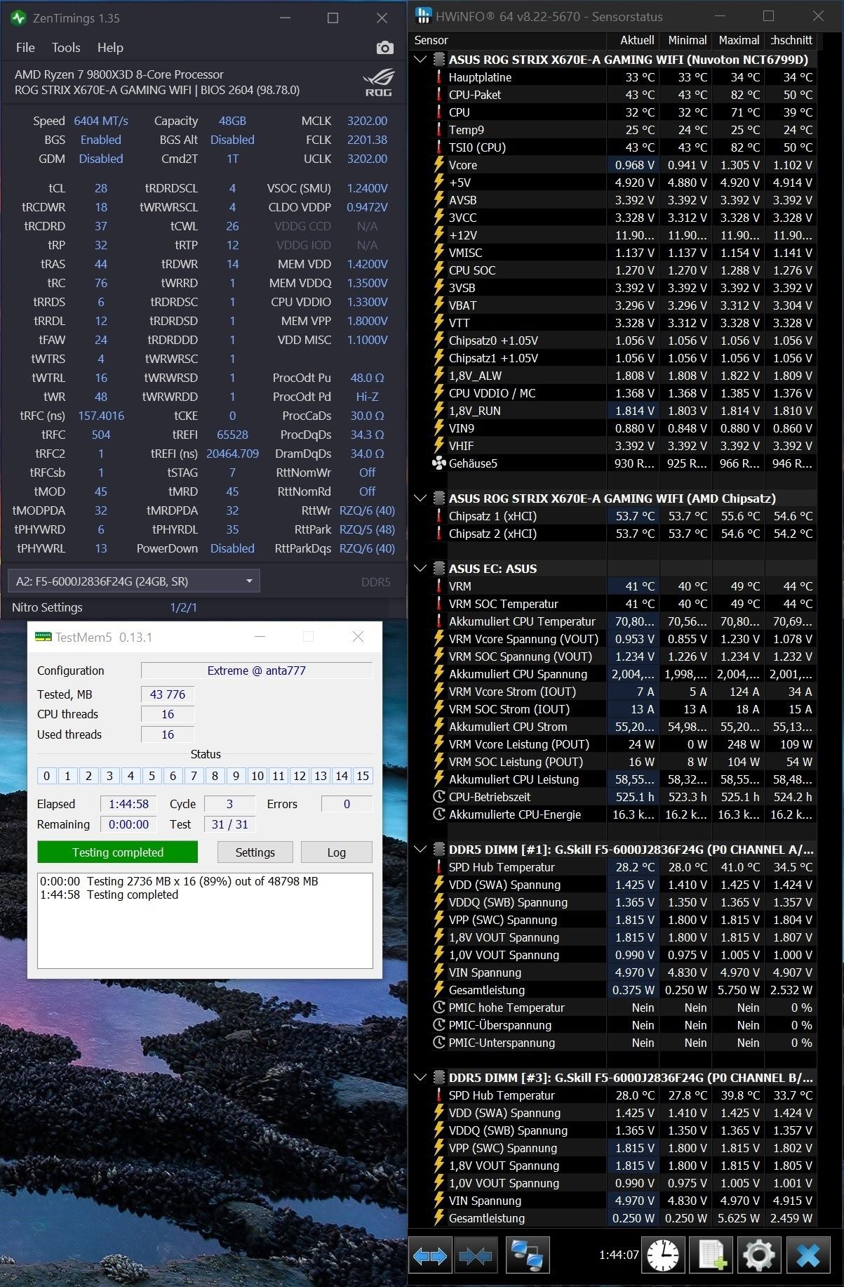

Damn it, mit Nitro settings 1/2/1 kam ein Fehler nach einer Stunde und 41 Minuten :fresse: .
Edit:
ich habe es eben mit dem setup aus dem screenshot + Nitro settings 1/3/1 + Rx/Tx Burst Length 8x/8x probiert was einen error nach etwas über 11 Minuten ergab :fresse: :haha: .
Dann habe ich direkt noch einen Versuch gestartet, diesmal nur mit Nitro settings 1/3/1 und mit Rx/Tx Burst Length wieder auf Auto/Auto. Und siehe da, TM5 lief durch, passenderweise mit annähernder Maximaltemperatur im Wohnzimmer dank der Hitze! :hail:
Danke @RediMischa dass Du Dein setup gestern gepostet hattest, dadurch sind mir die Nitro settings wieder eingefallen die ich vor ein paar Tagen eigentlich händisch einstellen wollte aber wieder vergessen hatte (y).

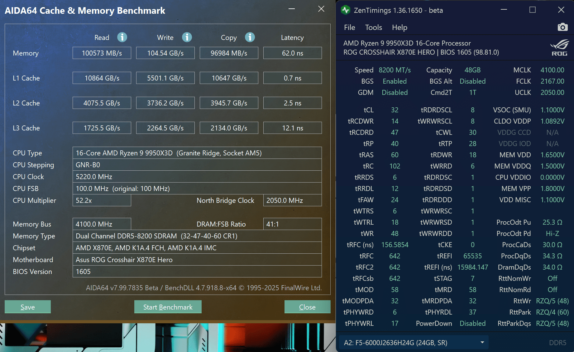

FINALLY...!
Ein Setting, welches eine Stunde läuft. Und hoffentlich darüber hinaus.😉
Zwischendurch hatte ich wirklich die Lust verloren. Jetzt noch das Feintuning und dann war es das hoffentlich.

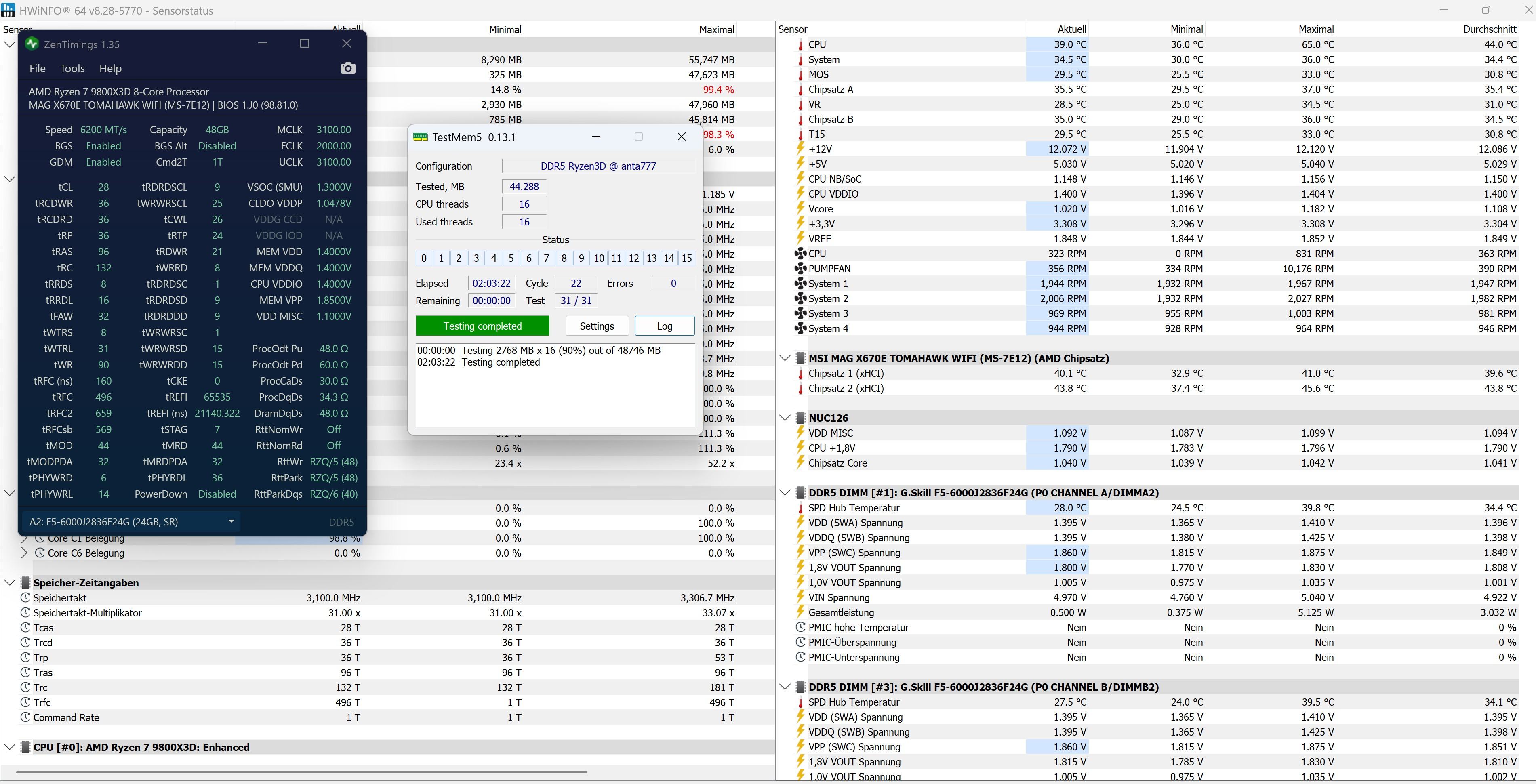

EDIT - So lasse ich es erst einmal und versuche die Tage ein paar Longruns:
@HardyEbw
Schaut gut aus 😊. Wenn ich solche Ergebnisse sehe bekomme ich direkt Lust mal zu schauen was mein CL28-Kit abseits des 1:1-Betriebs kann, aber erstmal gucke ich ob mein setup wirklich alltagsstabil ist.

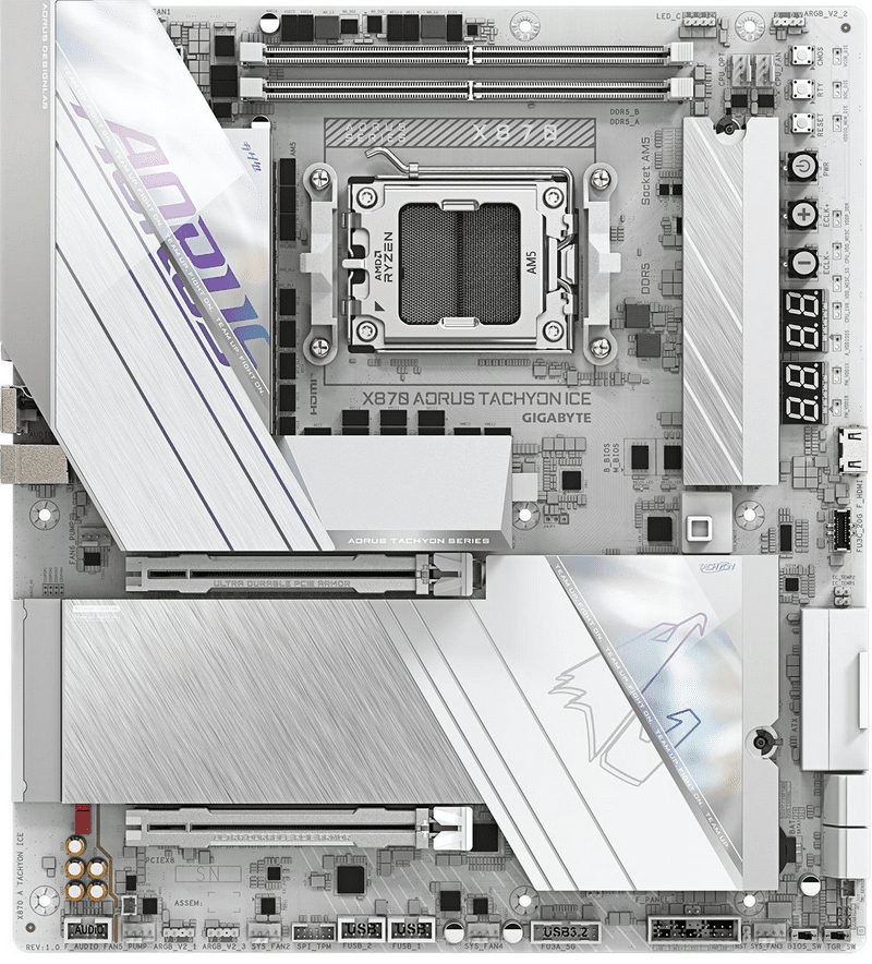

Gefällt mir das Board
Endlich mal ein Fullsize Board mit zwei Bänken.
Könnte ich fast schwach werden ^^
Braucht jemand ein X670E Taichi :whistle:
Schick, nur nicht meine Farbe.
Ich warte weiterhin auf das x870E OCF von Asrock. Leider gibt es da seit Wochen keine neuen Infos. :(
Es sieht nicht schlecht aus und das mit den zwei Slots ist Prima.
Aber es ist ein Gigglebyte und das Bios ist garnicht meins - und ein RAM OCler verbringt viel Zei tim Bios.

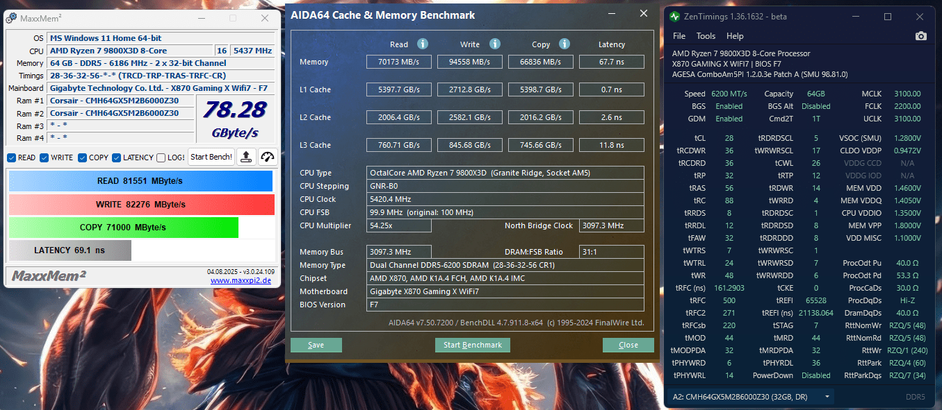

Wollte eher in Richtung 8000Mt/s, hab auch 6400 probiert aber in Warzone kommen mir 8000 smoother vor. Hab das Teil aber auch erst seit gestern und kein Plan von AMD.
