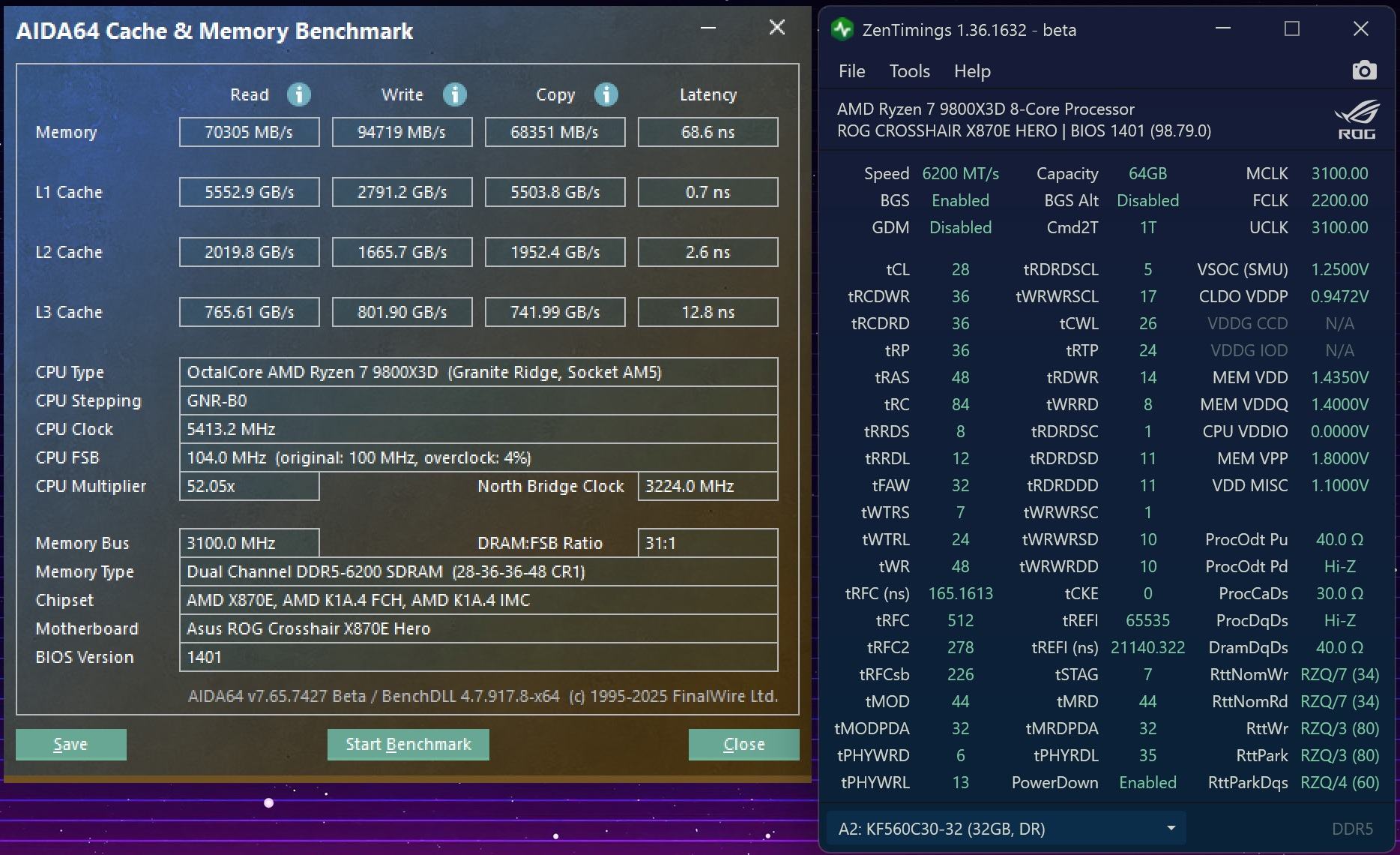

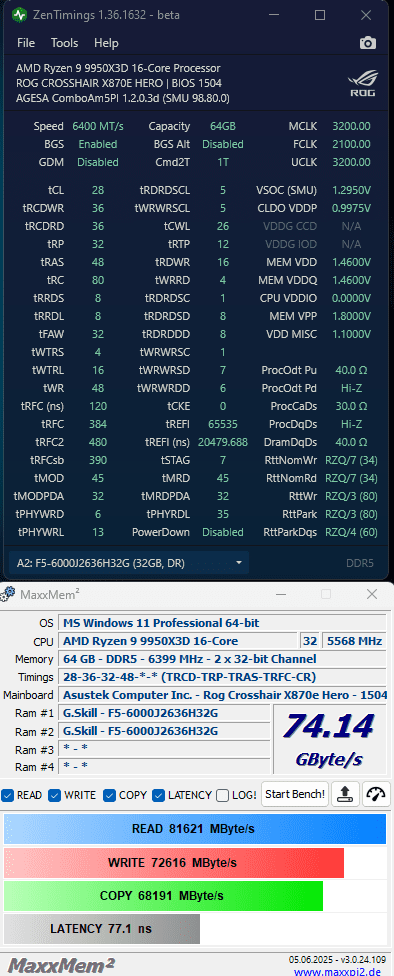

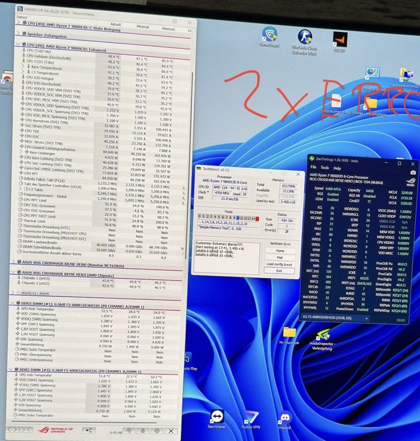

Moin Jungs, ich schreib einfach mal kurz in die Runde. Ich komme mit mein Settings nicht weiter.
Hab gefühlt jeder erdenkliche Spannung probiert und irgendwie bleibe ich auf der Stelle stehen.
Aktuellere Pics folgen heute via Direkte Lüfter Ram Kühlung bei 42 Grad.
Aber die Errors kommen auch bei 42° so viel dazu.
Hardware Info: G.Skill 2x 32GB CL 26 bei 1.45V+
Asus Hero X870E akutelles Bios + 9800X3D
Lgggg
Lgggg
Weniger VDD Spannung. -> 1,55V sollten reichen bzw. max 1,6V.
CLDO VDDP mal auf 1,05V
VDDQ auf 1,5V
VDDIO auf Auto
RDWR auf 16 -> 14 ist zu viel für DR
WRRD auf 4 -> 1 ist zu viel für DR

Versuchen 2200 zu booten und dann mittels Linpack oder vergleichbares (Y-Cruncher VT3) testen. Evtl ist es auch bei 1,3V stabil. Jede CPU hat andere Problemstellen, besonders dann, wenn sie aus 3 unterschiedlichen "Chips" besteht. Ist viel probieren und testen. Bei DR würde ich evtl sogar versuchen den GDM an zu lassen, musst du aber schauen ob es nicht schlechter ist.
@Patrick030
Abseits von deiner Ram-Frage wollte ich nur mal darauf aufmerksam machen das es deinem 9800X3D in deinem Gehäuse nicht gut geht!
Der hat nach deinem Bild zu urteilen 43 Minuten TestMem5 absolviert und dabei 86 Grad erreicht. Ist schon grenzwertig :fire:
Mit was kühlst du den denn oder fehlt Airflow im Gehäuse?
tRCD und tRP sollten noch viel weiter runter gehen mit Nanyas.
Edit: hast du die Nanyas schon mit Geardown Mode versucht? Vielleicht mögen die GDM off nicht so.
Bisher noch keine Zeit gehabt, aber werde es testen.

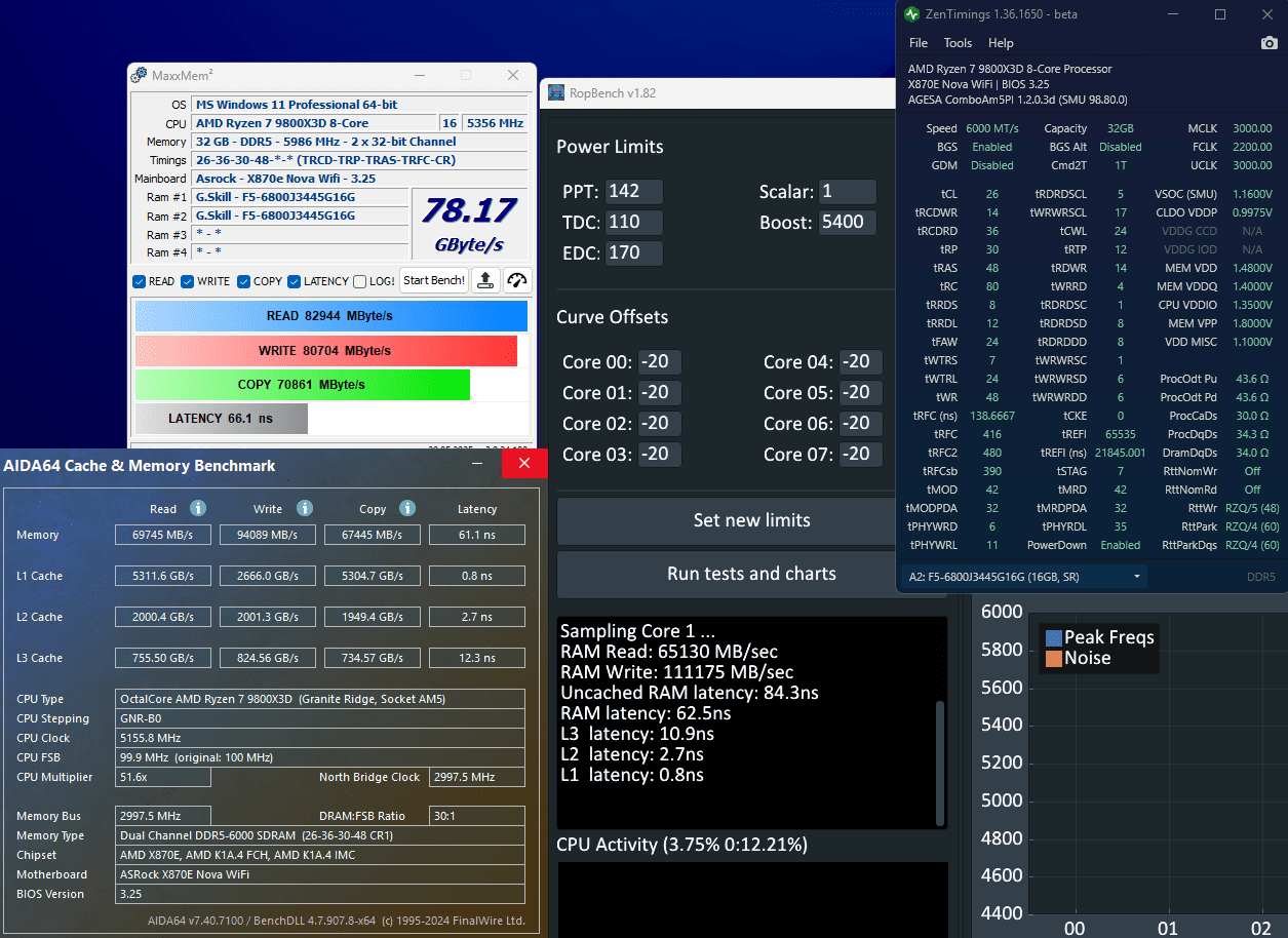

mega wierd , mein neues board bootet mit vsoc 1.2v (sogar mit 1.18v) wenn ich expo lade (6000mhz cl26) - das alte asus hingegen hat dafür 1.25v gebraucht ... morgen werde ich dann mal testen ob die 1.2v komplett stable sind , das wär schon krass , das würde bedeuten das ich echt noch richtig Reserven hätte.
alte board : ASUS ROG STRIX B650E-F GAMING WIFI
neues board : MSI MPG X870E CARBON WIFI
@Phoenix2000 das wär dann quasi wie bei dir oder ?

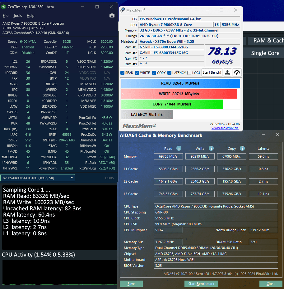

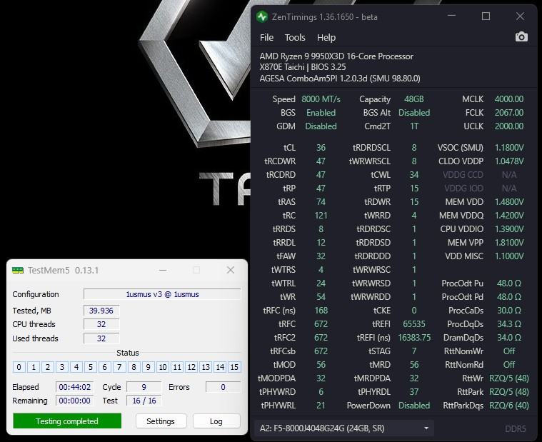

Ich brauche 1.22V für 48GB 8000Mhz CL36

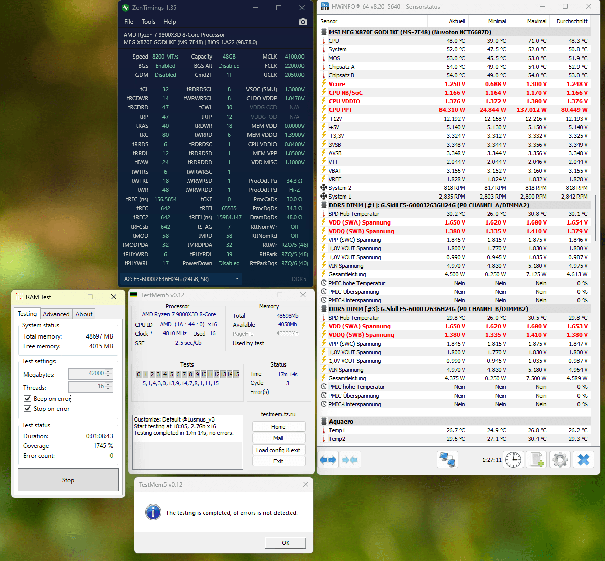

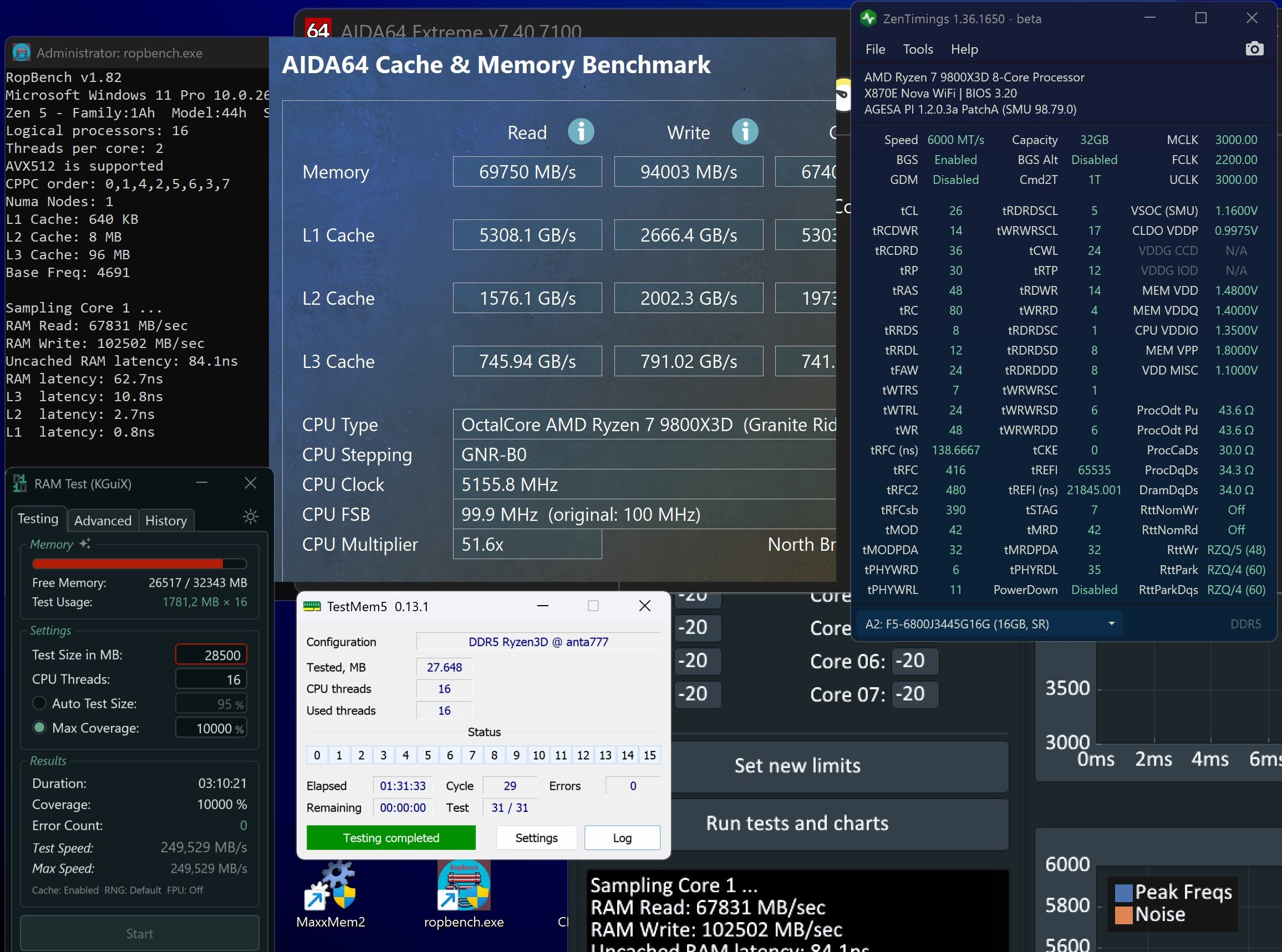

Da muss noch mehr gehen, im Igorslab Nanya Review hatten die um die 88ns tRFC2 auf der Intel Platform. Und der 8600g nutzt auch nur tRFC2/tRFCsb.
da geht auch safe noch mehr , ich glaube nicht das @RedF schon fertig ist , aber overall schaut das doch schon mal top aus.
Spannung hoch und gibs ihm :ROFLMAO:
90ns scheint er nicht zu mögen, um die 100ns ist drinnen.
6200 32-30 hatte mit 1,31VDD späte Fehler, mal sehen, ob er mit 1,32VDD durchhält.
RDSCL 5 war auch kein Problem.
