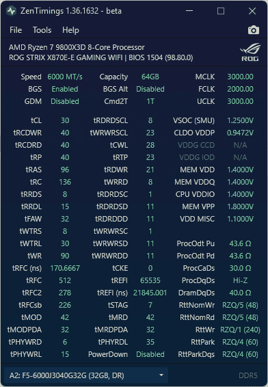

Bios 1504 auf meinem Asus X870E-E Board bringt echt ein paar Eigenheiten mit sich. Ich habe nun mal Default ExpoII am laufen, jedoch mit Anpassung von GDM (off), tRfC und tREFI.
Mit GDM on habe ich unterschiedliche Werte bei tPHYRDL gehabt auf beiden Riegel (schon mit vorherigen Bios). Mit GDM off sind die Werte dann identisch. Nun habe ich aber unterschiedliche tRDWR Werte mit Auto. Irgendwie ist dieses Bios verhext. Gestern hatte ich auch mehrere Stunden Kahru, Prime und LinpackXtreme laufen lassen und heute beim Kaltstart war er dann wieder im Bootloop (wohl SOC Spannung, da mit Änderung von 1.25 auf 1.26 dann wieder ein Boot möglich war).
Werde es jetzt aber mal so laufen lassen und schauen wie weit ich nun mit SOC runter komme.

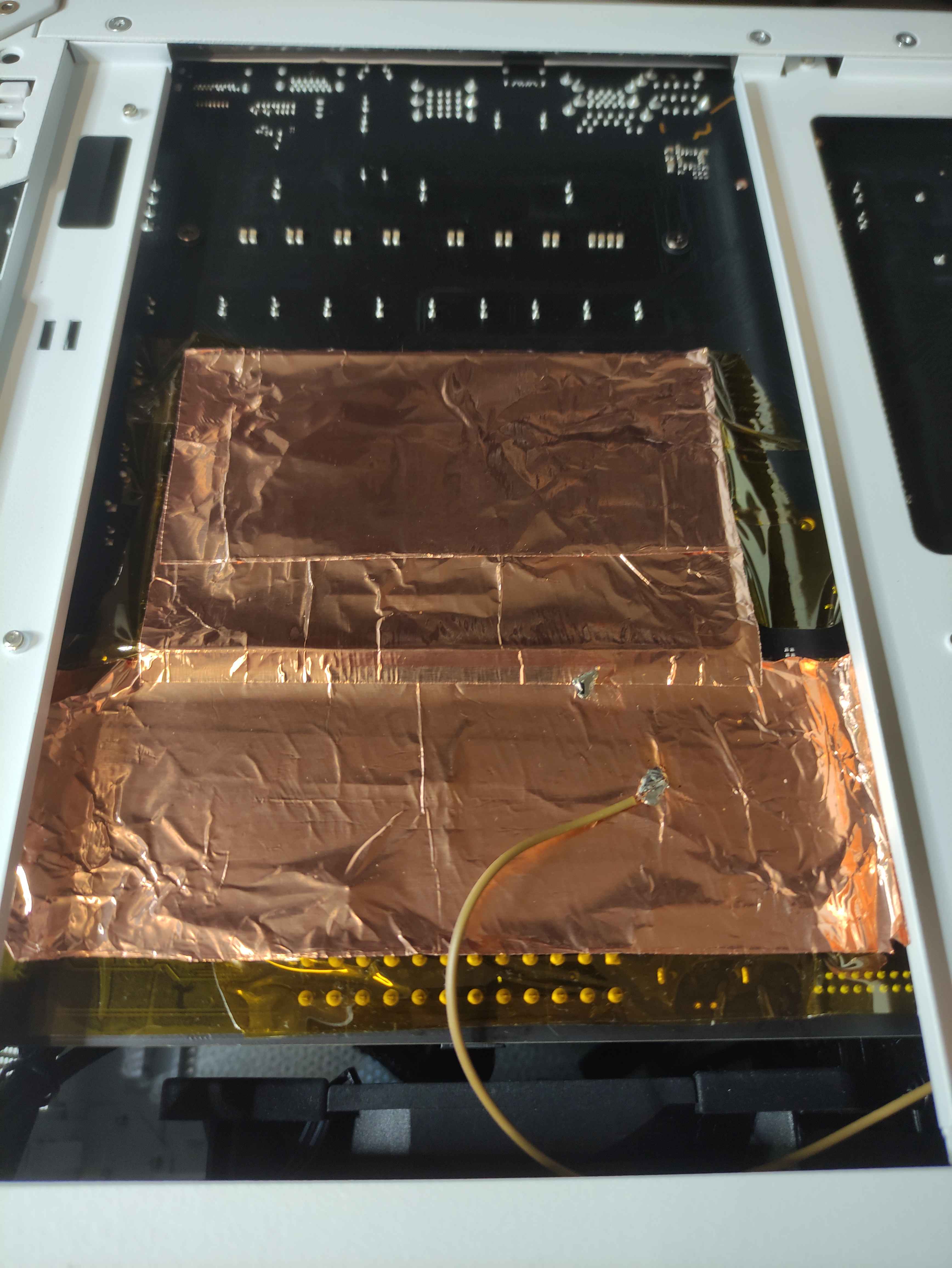

Könnte natürlich sein das mein 7er MoBo Layer nicht förderlich ist :fresse:
Zur Erinnerung:
schaut aus wie von der nasa 🤣

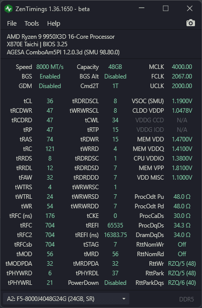

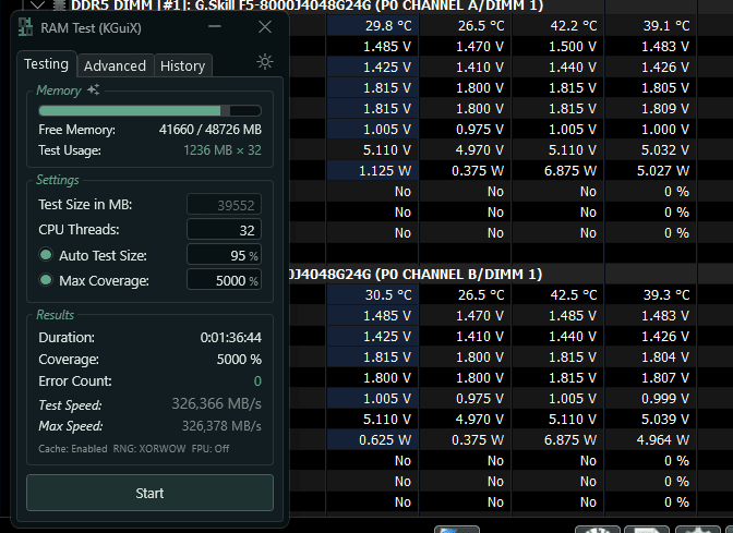

Mein 5000% Karhu Test oben war, glaube ich mit TRFC 672, bin aber zurück auf 704. War vor ein paar Tagen heftige Gewitter hier , so habe ich das ganze Ding über Nacht komplett Spannungslos gesetzt. Am nächsten Morgen wollte der Koffer nicht mehr starten - CMOS clear + Load Profile war dann nötig.
4 DR Riegel produzieren ganz schön Hitze und es geht kaum Luft durch..... Passt die Kühlung?
AMD gibt 3200MT/s für 4x DR an.
Bei 2x DR sind 6400 schon nicht so easy. Ich würde mal die Timings drastisch lockern, um die maximale Taktfrequenz zu ermitteln. Dann würde ich die Timings wieder straffen.
PS: ich hatte mal ein 32GB Modul wo der PMIC anscheinend falsch programmiert war oder die Leistung überschritten wurde. Bei EXPO 1,35V gab es Abstürze sobald Last auf den RAM kam. Mit 1,31V lief dieses Modul dann problemlos. Die waren wahrscheinlich zu grenzwertig ausgelegt, da der PMIC bei 1,4V schon das Booten verhinderte, statt der sonst gewohnten 1,43V, die normalerweise immer eingestellt werden können. Das 2. Modul aus dem Kit lief mit 1,35V problemlos.
ich hab die Erfahrung gemacht das es auch ich nenne es "Holes" gibt , es kann sein das 1.4v laufen , 1.41-1.43v nicht laufen und bei 1.44v wieder alles läuft - keine Ahnung ob andere auch schon diese Erfahrung gemacht haben (bei mir war das damals bei einem mdie kit der 1. gen)
ram oc ist so wild - und je mehr speicher desto schlimmer wird es gefühlt , und der endgegner ist immer die vollbestückung + viel speicher + dr
das kann ich 1:1 so bestätigen

Jetzt habe ich nur wieder unterschiedliche tPHYRDL Werte, was mich nervt. Bin aber mit meinen laschen Settings schon bei SOC 1.25V, sehe da keinen Bedarf noch höher zu gehen.
Wo ist das Problem? Dann gehst du halt ins BIOS setzt ein Settings, wo PHY synchron läuft. Gibt extra eine Einstellung dafür. Bei MSI nennt sich das ARdPrIntVal P0 Control. Bei ASUS wird's vermutlich einen anderen Namen haben.
Danke, kannte ich nicht.
Weil ich es immer mal lese aber nie so richtig raus höre was es bringt.
Was genau ist schlimm daran wenn die tPHY Werte unterschiedlich sind? Ist das eher ein nice to have oder bringt das soviel die gleich zu haben? Und was für Werte wäre den da gut?
