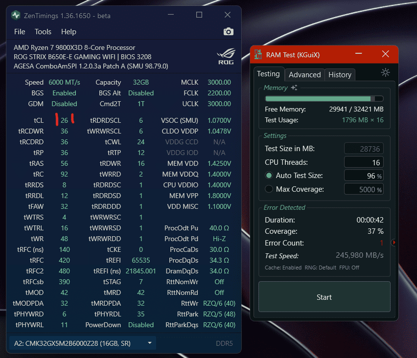

Hat funktioniert. :d System startet, kurzer AIDA64 Stabilitätstest läuft auch, Benchmark ebenso.
Bringt mich jetzt nicht auf ein anderes Level, aber hey....

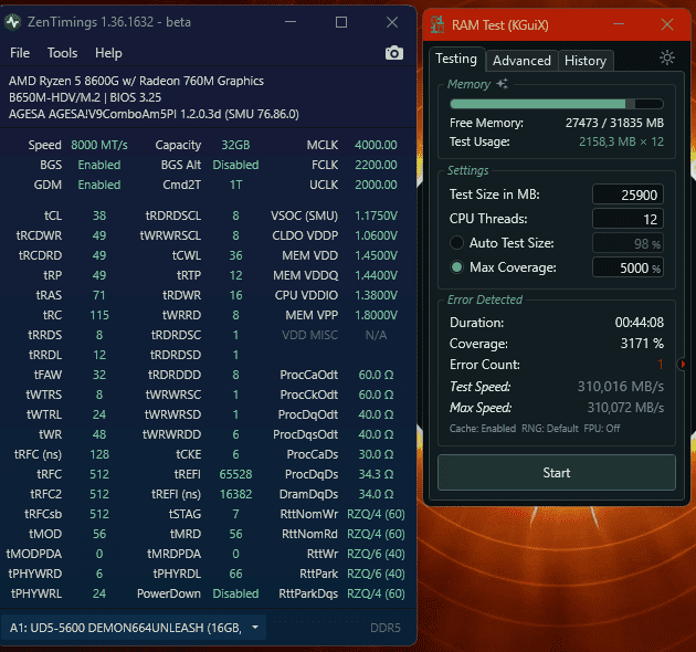

Mehr SOC Spannung
Das schien er gar nicht so zu mögen. Am besten war bisher 1,175/1,18V.
Aber ich versuche es nochmal.
Oder die CPU ist ein FCLK Krüppel, könnte natürlich auch sein.
Habe die IGPU deaktiviert, vielleicht daher die SOC Unterschiede.
Bin von 1,26 V SOC bis 1,15 V runter, die wenigsten fehler gab es mit ~1,18V SOC.
SOC LLC habe ich auf 2.

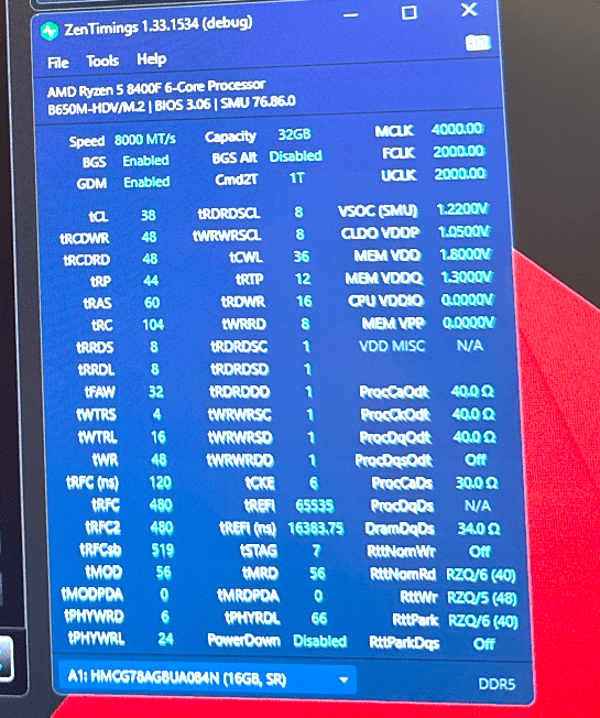

8600MTs mit grünen Sticks ging bei mir easy und die Sticks waren nicht die besten.
Zickt ein wenig das HDV, gerade Kaltstart Probleme und Restart to UEFI will nicht immer.
8600 wär ja mal geil ^^
Kannst dich mal daran richten, vielleicht funktioniert es.
VDDIO & VDDQ = 1,32V
VDD = 1,4V
VDDP = 1,06
Rest auf Auto

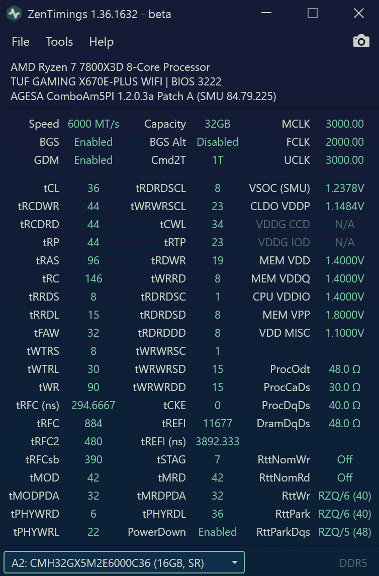

Lass mich Lügen... bezüglich cl25 müßte tCWL auf 21 stehen, 27 - 23, 29 - 25, 31 - 27 usw.

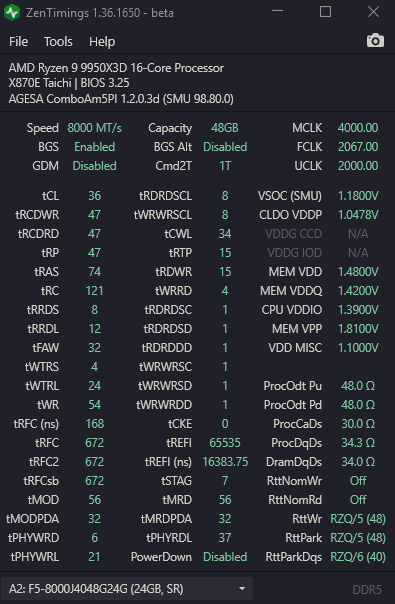

also beim ersten mal das Memory Training dauert ewig , außerdem startet er nicht out of the box , ich musste die vsoc und ein paar dinge manuell anpassen.
(soviel zum Thema letztens man mutzt xmp als Grundlage ...)
so sieht er out of the box mit xmp1 aus :) , es gibt auserdem 2 profile , 6400mhz und 6600mhz

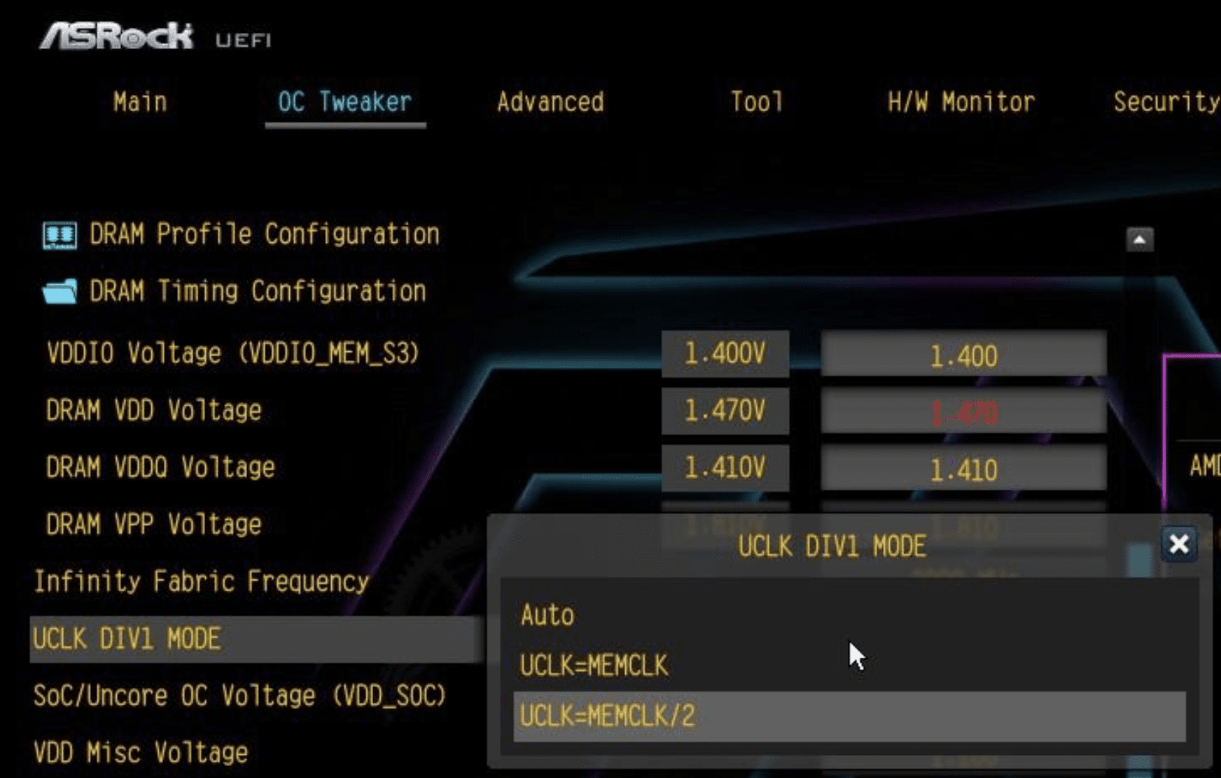

2:1
ne , ich mach das bei neuen ram immer so das ich 1x hochfahre und das nur mit xmp , und schau ob er überhaupt läuft - danach boote ich erneut ins bios und stell alles um.
aber glaube da hat auch jeder seine eigene routine

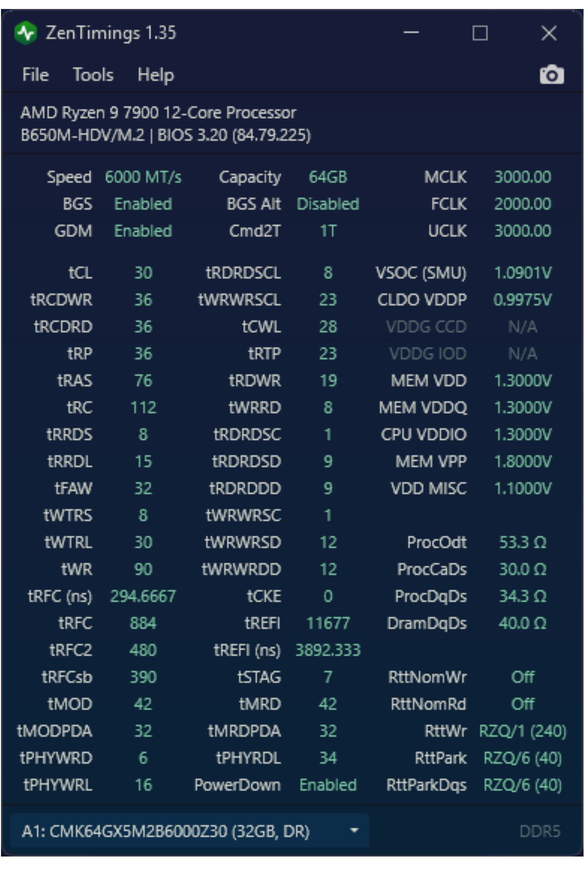

"Power Down" ist eine Standardeinstellung, die man immer als erstes aktiviert.
Es sei denn natürlich du willst immer 2 Minuten Bootzeiten.
Unsinn, es gibt durchaus Konfigurationen wo Power Down ivm MCR BSoD beim booten triggert ^^

Selbst wenn du 1:1 einstellst und er schafft es nicht zu trainen, stellt er es irgendwann selbst auf 2:1 um damit er es posten kann. Mir selbst schon paar mal passiert.
Er trained dann erst 1:1 ewig rum und wenn weake CPU oder zu wenig SA stellt er selbst auf 2:1 um damit er hoch kommt.

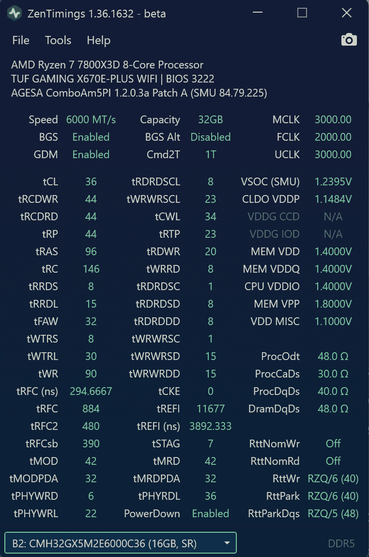

Jemand Ideen wo ich hier anfangen kann ? Das hier ist das XMP/DOCP Profil 1 welches zwar bootet aber unbrauchbar ist.komischerweise kann ich auch den ramtakt runtersetzen nach belieben es crasht trotzdem weiterhin sofort. 6000 5600 5200 probiert.
Da muss es meiner Meinung nach dann an was anderen liegen. Weil ich denke wenn die CPU quasi mit 6400 192GB "4X48GB" im 1:1 Modus startet muss da doch auch bisschen potenzial sein, sprich das ich nicht zu extrem weit runter gehen muss vom takt.
Das hier verwendete MB und die CPU sind nicht meins, das gehört nem bekannten welcher aktuell im Urlaub ist und mir sein kram zum bisschen testen etc gegeben hat, er nutzt bei sich ansonsten 4x16GB. Hab aber selbst nen eigenes X870E Proart, jedoch noch mit altem Bios. Warum ich das so teste, ganz einfach, mit der möglichkeit aktuell kann ich mein system normal weiternutzen und nebenbei einige große Settings ausloten welche ich dann später auf mein system übertragen will. Die chance die settings 1zu1 übernehmen zu können sind für mich hoch genug das es mir den aufwand aktuell wert ist
