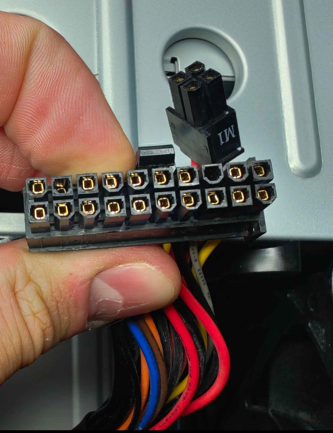

Schau mal bitte in den ATX-Stecker vom Netzteil oder auf der Platine.
Das PowerOff ist ein Signal der Platine ans Netzteil - wenn das Signal von der Platine nicht ans Netzteil kommt, läuft das weiter.
Da könnte die Buchse für das PowerOff-Signal im Stecker nach hinten rausgerutscht sein - oder der Pin auf der Platine im ATX-Connector ist verbogen.
Hab noch 2 von den Boards hier bei mir. Die laufen eigentlich super- soll ich dir eins senden zum Testen ?
Verkehrte Logik. Ist der Pin nicht verbunden, bleibt das Netzteil aus oder geht beim Wackler sofort aus.
Hast du das Windows von einem anderen Mainboard umgezogen oder frisch installiert?
Sorry, aber nix verkehrte Logik. Du meinst das PowerOn-Signal. Je nach Platinenlogik werden scheinbar unterschiedliche Methoden verwendet, um dem NT das PowerOff-Signal mitzuteilen.
Angehängtes Netzteil hat an einem Board nicht runtergefahren - an einem anderen Board hingegen schon.
Das lag am Ende nur daran, dass der Pin an einem Board noch so ein bisschen Kontakt hatte, aber bei dem anderen komplett rausgerutscht ist. Der Stecker war einfach andersrum bzw. die Biegung ein bisschen anders.
Es stimmt aber, dass der Rechner auch so anging, nur eben nicht mehr aus. :d das NT lief weiter.
Zum Verständnis: Ihr meint aber schon die grüne Ader oder eine andere? Weil dass es neben PowerON noch PowerOff geben soll wär mir neu, ich kenne nur PowerGood.
Wäre mir auch neu.
Ich kenne es auch nur so, dass das Board beim Einschalten PS_On auf Low zieht, wenn alle Spannungen vom NT stabil sind, zieht das NT PowerGood auf High und signalisiert dem Controller auf dem Board den Bootprozess zu initialisieren.
Beim Abschalten wird PS_On wieder auf High gezogen, alle Hauptspannungen bis auf 5VSB werden rausgenommen.
Pin 16 auf Masse macht das gleiche wie beim Einschalten durchs Board, nur halt "händisch".
Wenn Pin 16 rausrutscht und keinen Kontakt hat, dürfte das NT gar nicht erst einschalten, bzw. bei Kontaktverlusten im Betrieb sollte es sofort ausgehen, da PS_On dann wieder high ist.
So ist es auch im ATX Regelwerk spezifiziert, somit dürfte es auch keine unterschiedliche Logik geben. Alles steht und fällt mit dem Zustand von PS_On.
Wenn das NT trotzdem an bleibt, würde ich mir eher mal das NT anschauen, warum es trotz PS_On auf High meint weiter laufen zu müssen oder es gab irgendeine unerwünschte Backfeeding Problematik ;)

Die Kontakte vom ATX 20+4 Anschluss sehen bei beiden Netzteilem sowie vom Mainboard fein aus.
Die P4-Stecker ebenso.
