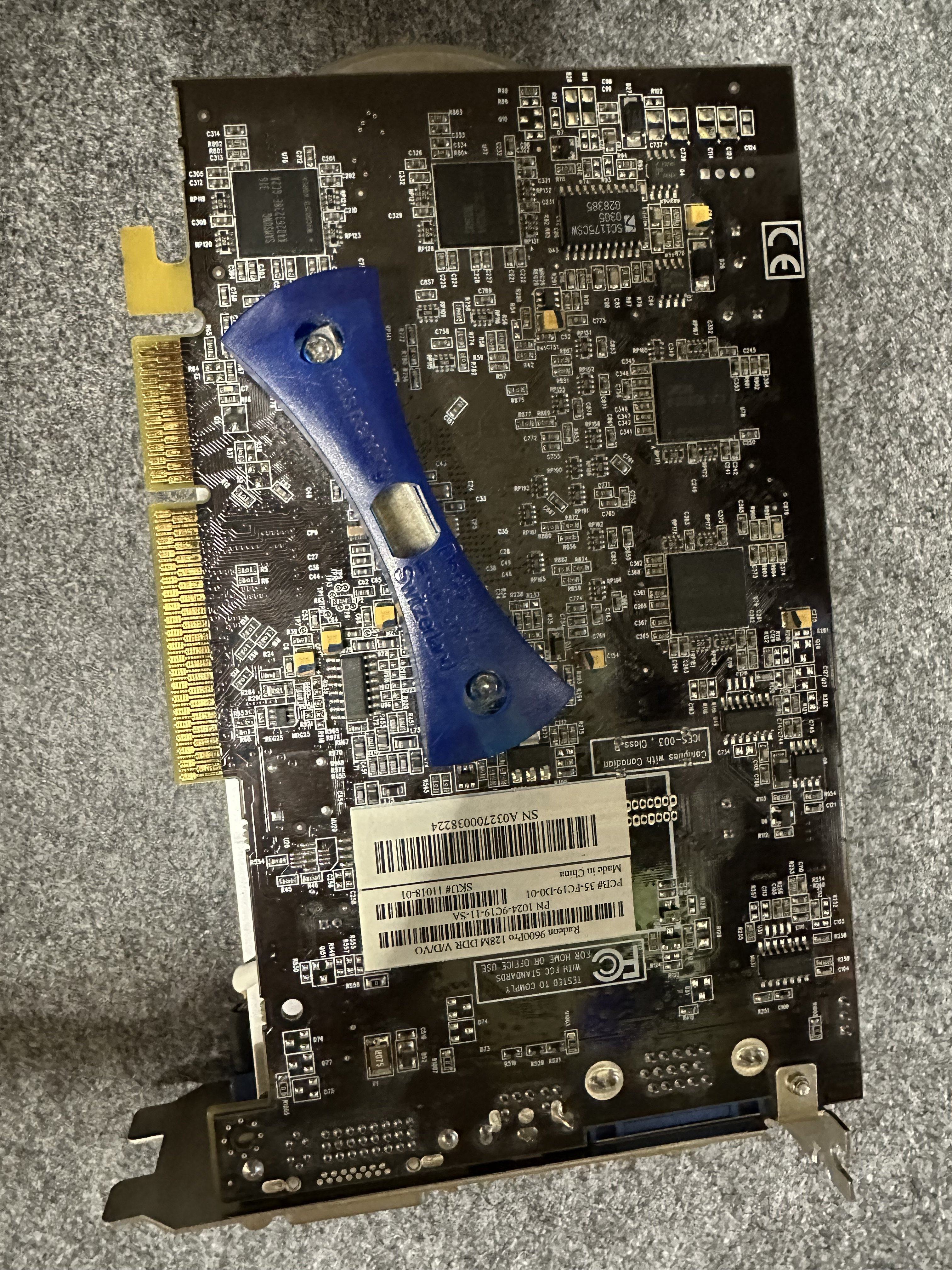

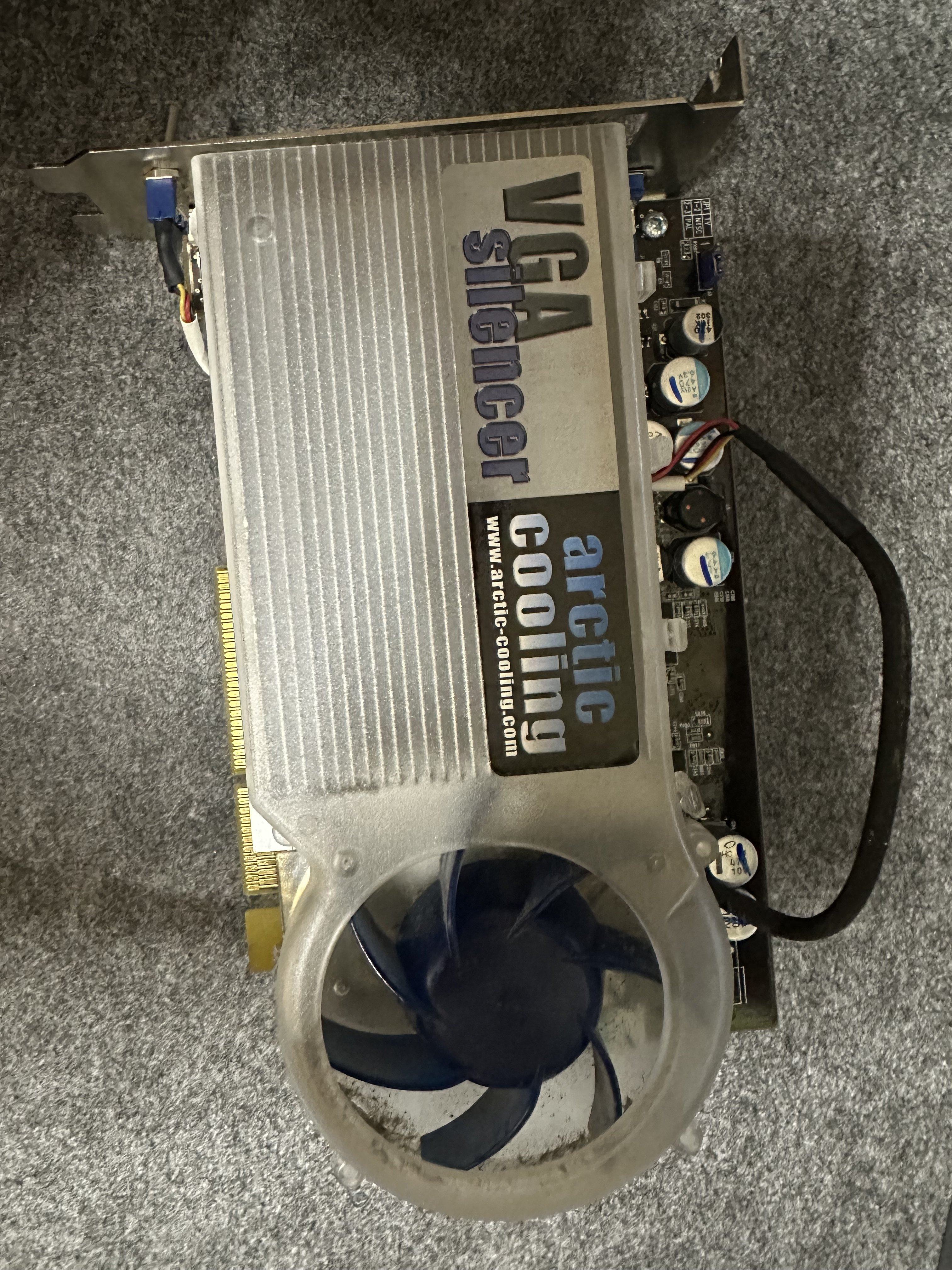

So mal heute was aus dem Schrottcontainer gezogen =D
Bios POST funktioniert schonmal.
Aber hier sind Fehler.

Sparkarte 9600 Pro, aber immerhin BGA RAM, das hatte nicht mal jede 9600XT.
und optisch auch recht schön mit dem schwarzen PCB.

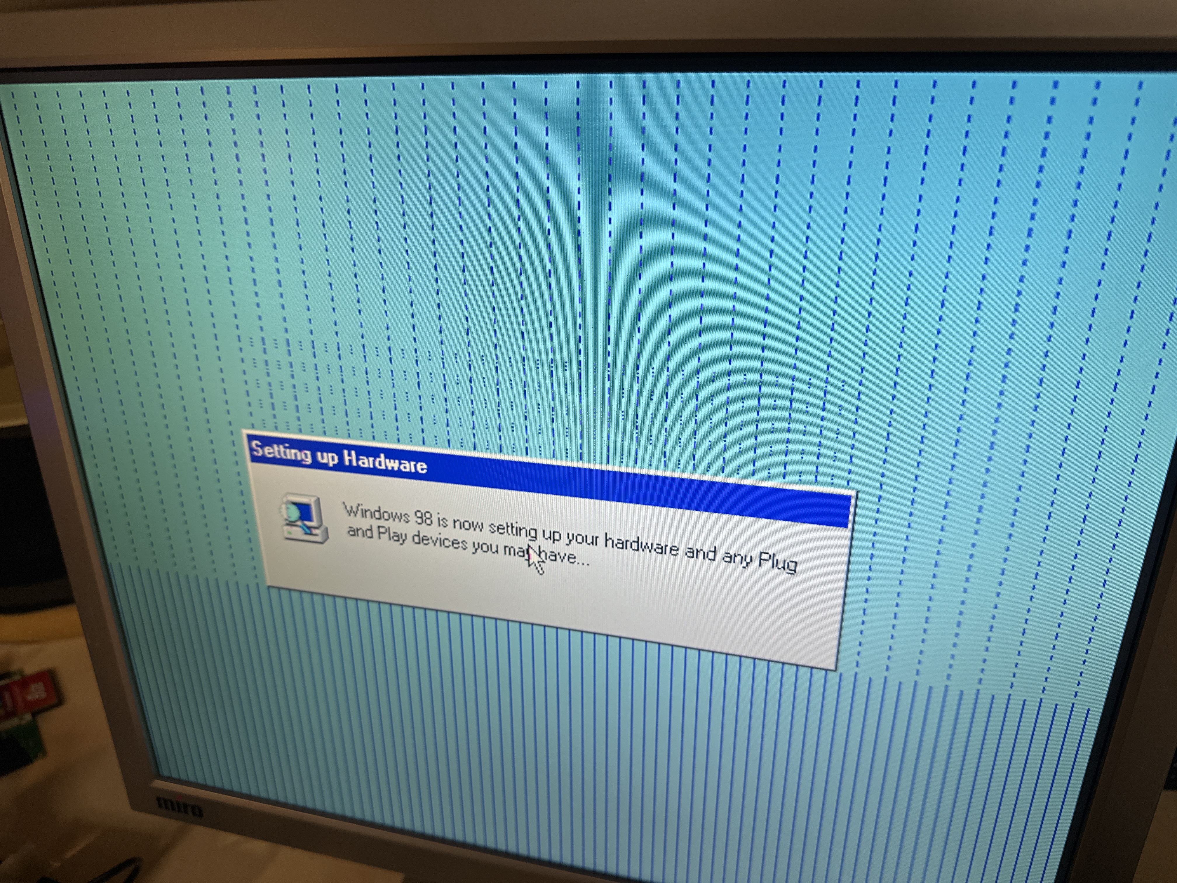

Das ist ja witzig. An der Karte ist ein Schalter angebracht, vorne an der Blende - an dem man den Lüfter schnell und langsam laufen lassen kann. Wenn der Lüfter auf langsam steht, funktioniert die Karte ohne Probleme selbst in 3DMark und im Windows treten keine Grafikfehler auf. Sobald man aber den Schalter auf High stellt und der Lüfter schneller läuft, treten Grafikfehler auf, aber es läuft alles ohne Absturz.
Stellt man ihn wieder zurück hören die Grafikfehler wieder auf.
Sieht so aus, als würde der der Lüfter zu viel Strom benötigen.

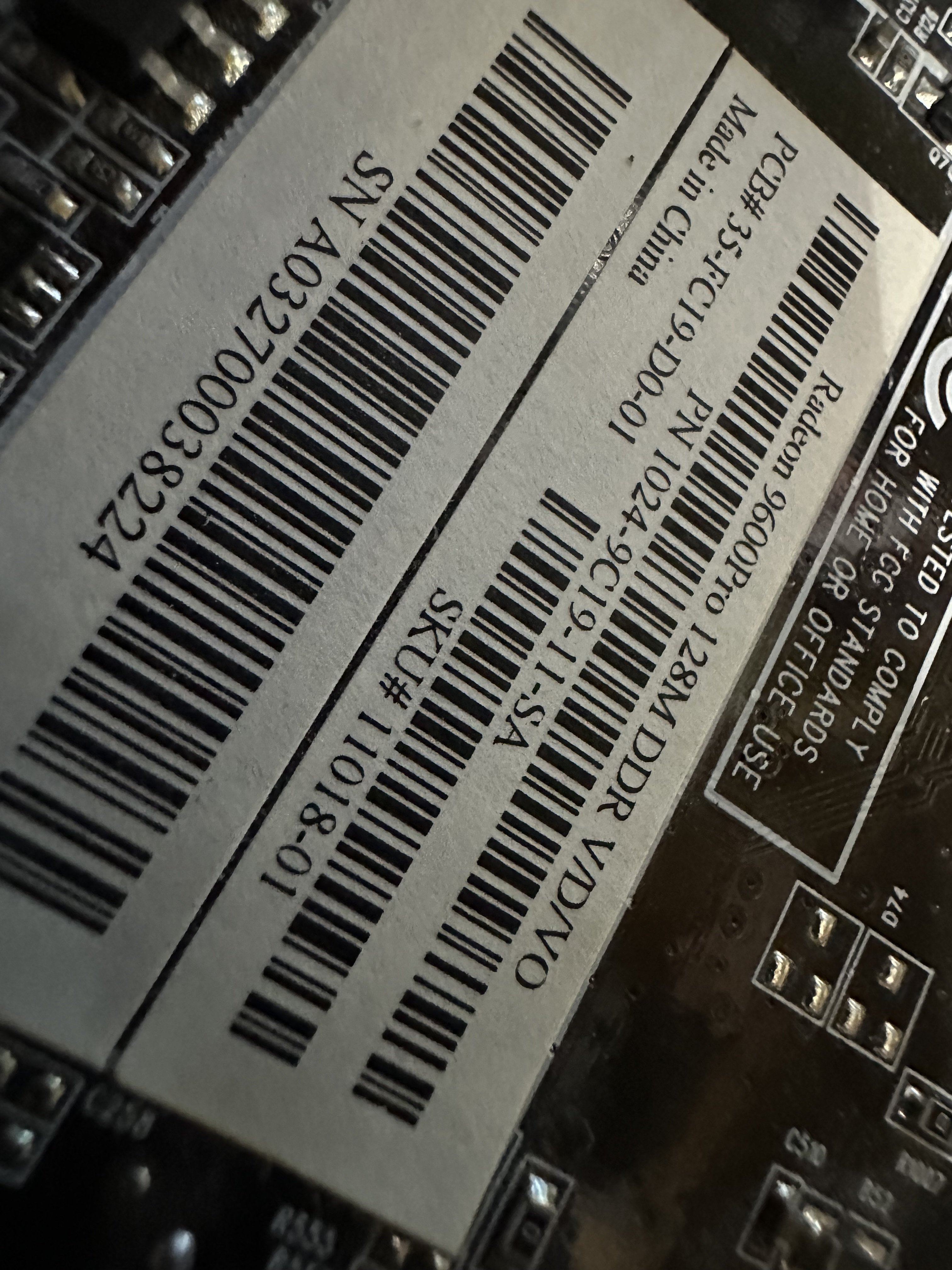

@Strikeeagle1977 das müsste die FBE Edition von Saph. sein

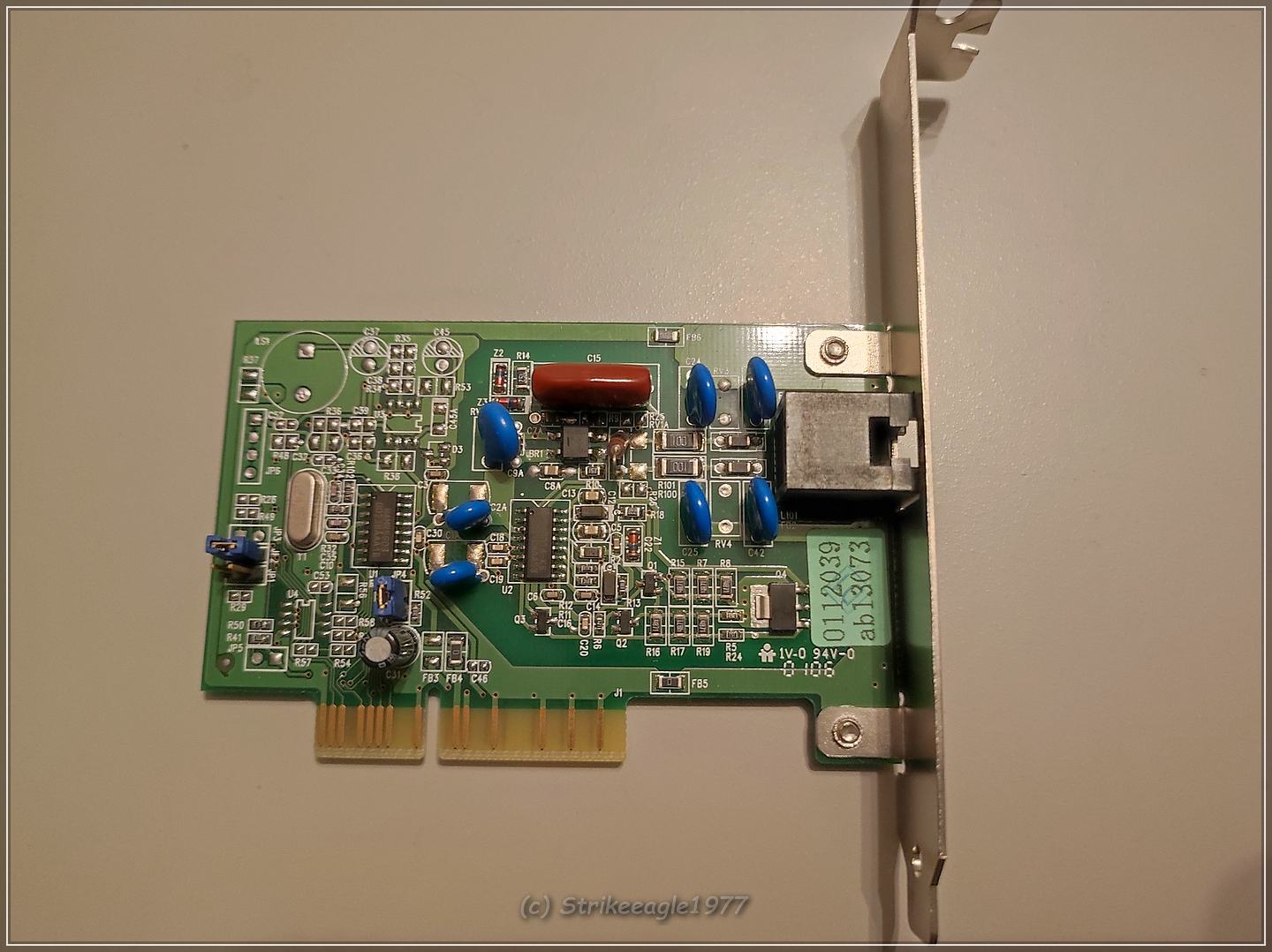

unspektakulär, aber selten gesehen ...

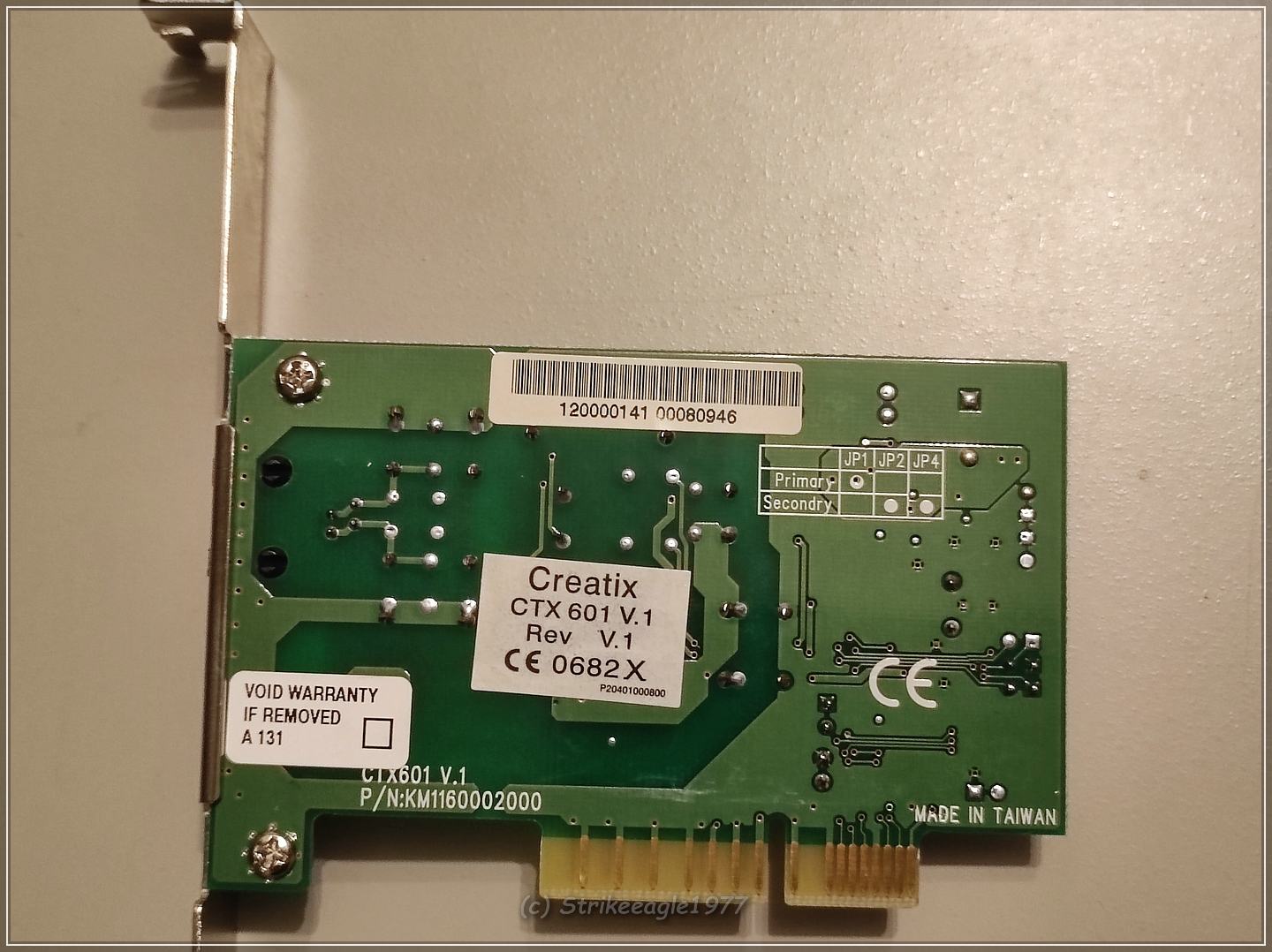

Ein Modem für den braunen ungeliebten AMR-Steckplatz.
Maexdesign freut sich über Bilder der Karte und GPU-Z Screenshot im passenden Thread für seine Datenbank.
Die wird massiv vom Lot-Problem betroffen sein.
Wenn die 9000er ATi Radeons schon in Windows Bildfehler zeigen, sollte es eine 9700/9800Pro sein, um da Zeit zu investieren. Alles andere kann man wegwerfen.
Wenn erst unter Last Bildfehler in Form von Fraktalen auftauchen oder die Karte "abstürzt", sind es sehr wahrscheinlich nur die Caps, die man dann dringend tauschen sollte.
ich würde behaupten, dass der Anbau an die Karte fehlerhaft ist und in der Anleitung etwas steht wie, dass der Strom vom Netzteil bezogen werden muss.
Der Verbrauch des Nachrüstlüfters wird wohl die Stromversorgung der Karte an die Grenzen bringen und dann kommen Fehler, weil die Volt für RAM oder GPU einbrechen.
Ich hatte auch schon eine Karte mit demselben Nachrüstkühler da. Am Ende wurde der Lüfter auch nur ans Netzteil angeschlossen, weil der Lüfter eine Leiterbahn auf der Karte gegrillt hat.
Hatte auch schon solche Kühler in Betrieb und keinerlei Probleme.
Ich würde aber mal die Kontakte des AGP Slots reinigen.
blaue Seite des Radierers für Zeugs was nicht runter will.
Zumindest auf dem Bild sieht das unschön aus.

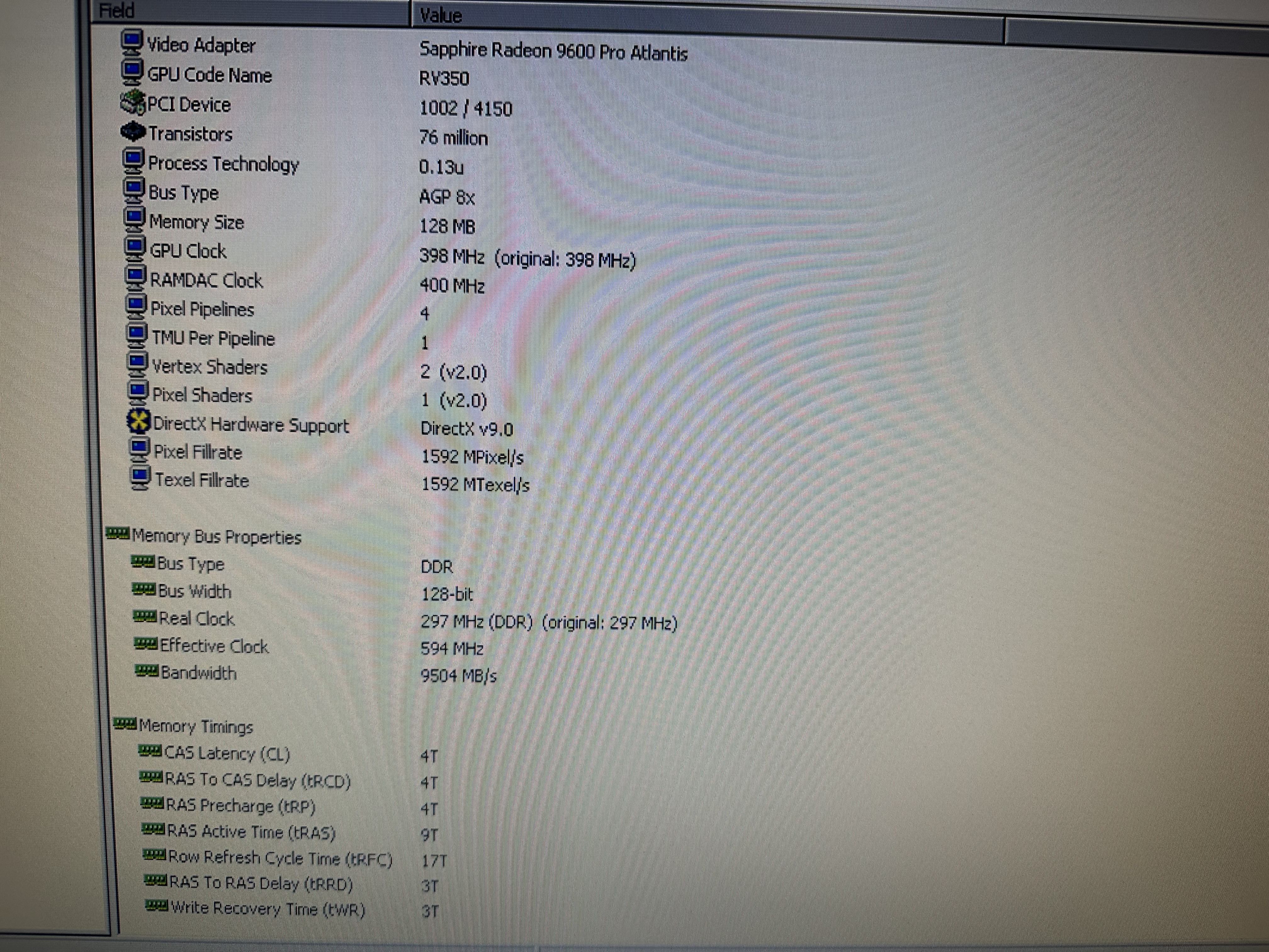

Gibt es GPU-Z welches ich unter Windows 98 nutzen kann? @Strikeeagle1977
So sieht Everest aus:

Lüfter abgeklemmt - macht trotzdem Grafikfehler, aber 3D Mark 2001 läuft "trotzdem sauber durch".
Auf nem Athlon XP 2400+ - im Default 3D Mark 2001 - 9355 Punkte.
