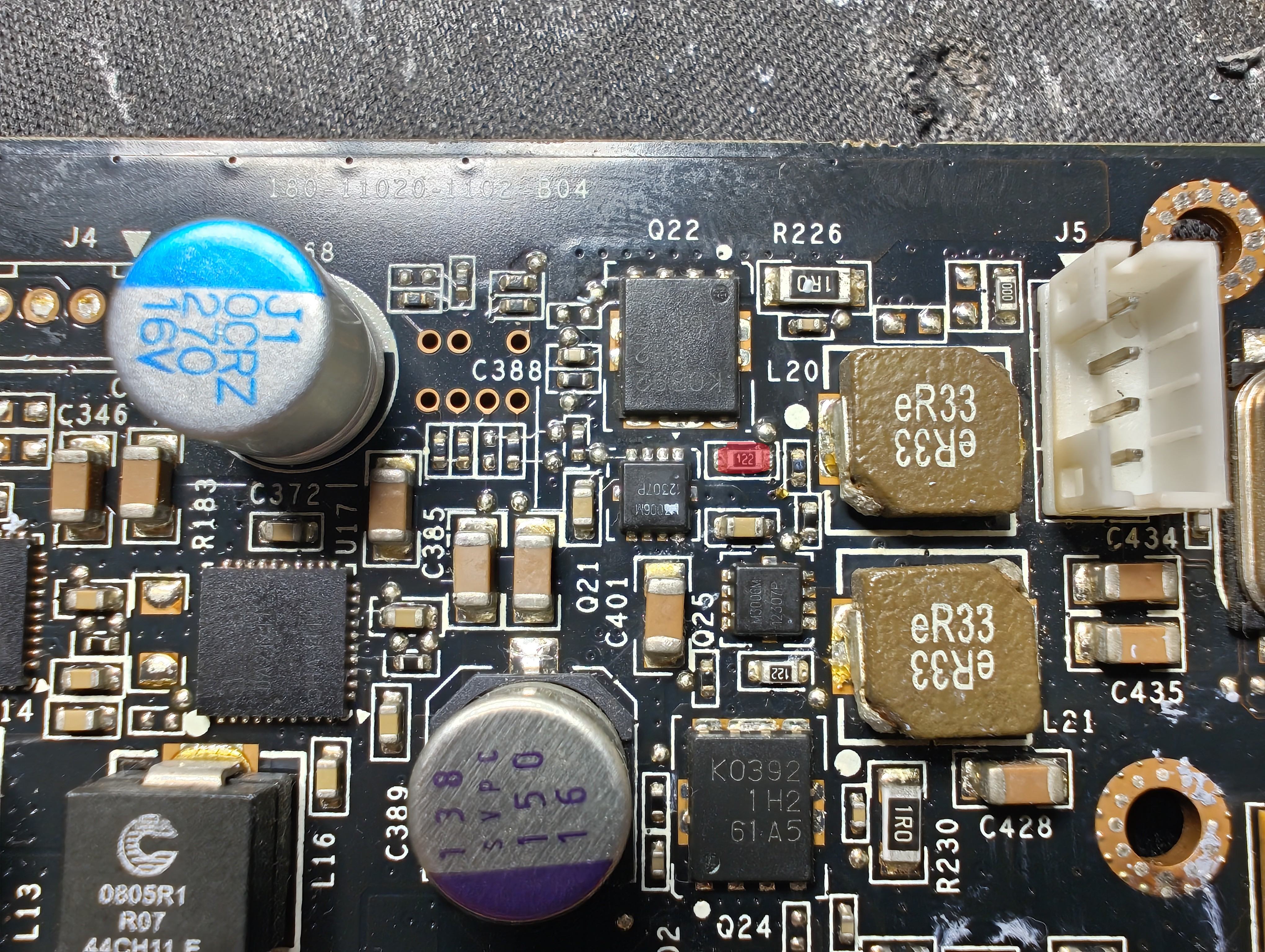

Für die Nachwelt. Wenn mal jemand die Transistoren beim EPOX 8K7A ersetzen muss, hier ist, was ich verwendet habe (fehlte alles):
THT nFET (Highside, oben) und Kühlkörper
SMD nFET (Lowside, unten)
2700µF 18mOhm 2,47A (2200µF waren vergriffen, als ich bestellt habe)
1500µF 20mOhm 1,96A

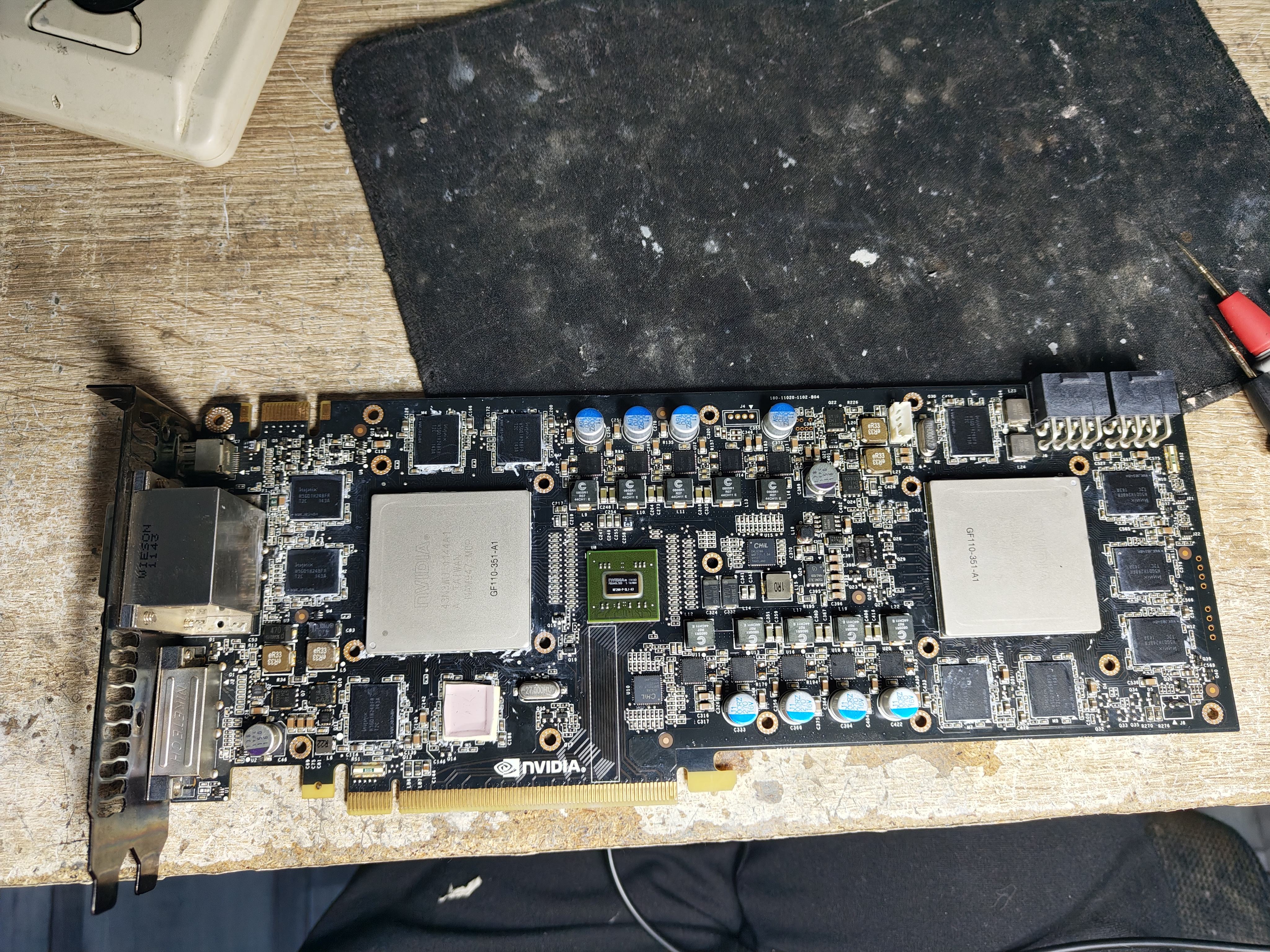

Als Ursache für die Pixelfehler wurde ja bereits der VRAM identifiziert und ich konnte mich erinnern, dass das Auftragen neuer Wärmeleitpaste vorübergehend ein wenig Besserung brachte.
Ich wollte sie nun durch Pads ersetzen und sehen wie die Karte dann reagiert. Kurz darauf sind mir selbstklebende Mini-Kühler in die Hände gefallen und ich habe diese verwendet.
Also den großen Kühler (links im Bild noch vorhanden) der vier RAM-Chips abdeckt entfernt, Chips gereinigt und die Kühler aufgeklebt > Bingo!
Seitdem keine Pixelfehler mehr und am Freitag über 6 Stunden absolut stabil in meheren Spielen, 2D, 3D von Solitär bis Day of Defeat alles geschafft :d
Die Fehler lassen sich aber durch berühren der zwei äußeren Chips wieder herbeiführen. Bewegt bzw. drückt man den Kühler ein wenig, sind wieder weiße Quadrate am Monitor sichtbar.
Vermutlich sind die eingekringelten RAMs Teildefekt, bei den anderen beiden passiert nix und die restlichen befinden sich wie gesagt noch unter dem Originalkühler.
Nicht die Chips sind teildefekt, sondern wenn Duck fehleränderungen herbeiführt gehe ich stark von problemen mit Kontakten aus, Lot oder so etwas.
Schade, dass die Karte nicht länger problemfrei gehalten hat, aber ja, wenn die KK helfen, ist es schon einmal ne Lösung. Besser wäre nen Reflow der RAM chips zu machen.

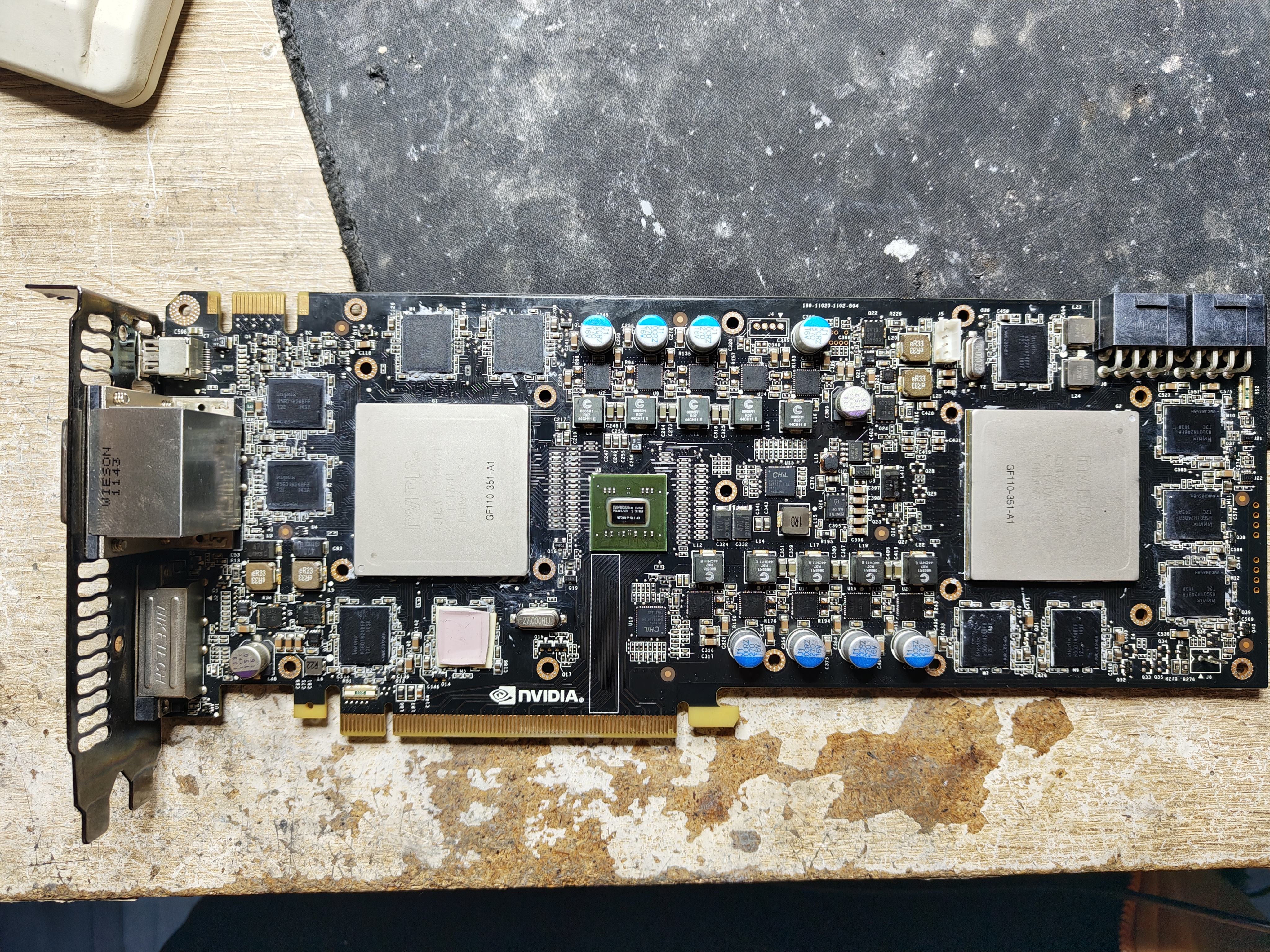

So, wer Lust hat, es gibt heute einen kleinen Exkurs zu Multi-GPU Karten.
Ich hab gestern so schön Anno 2070 auf meiner HD6990 gezockt, die dann prompt dabei gestorben ist. Einfach Blackscreen im Game und dann kein Bild mehr beim einschalten. Sehr ärgerlich, aber ehrlich gesagt habe ich sowas schon geahnt. Das Ding darf im "Antilles Uber Mode" 450W ziehen - nur die Graka! Aktuelle Vermutung ist, dass das PCB durch die Hitze einfach so arbeitet, dass eine wichtige Lötstelle unterm Brückenchip gebrochen ist. Ich werde den mal reballen und dann weitersehen.

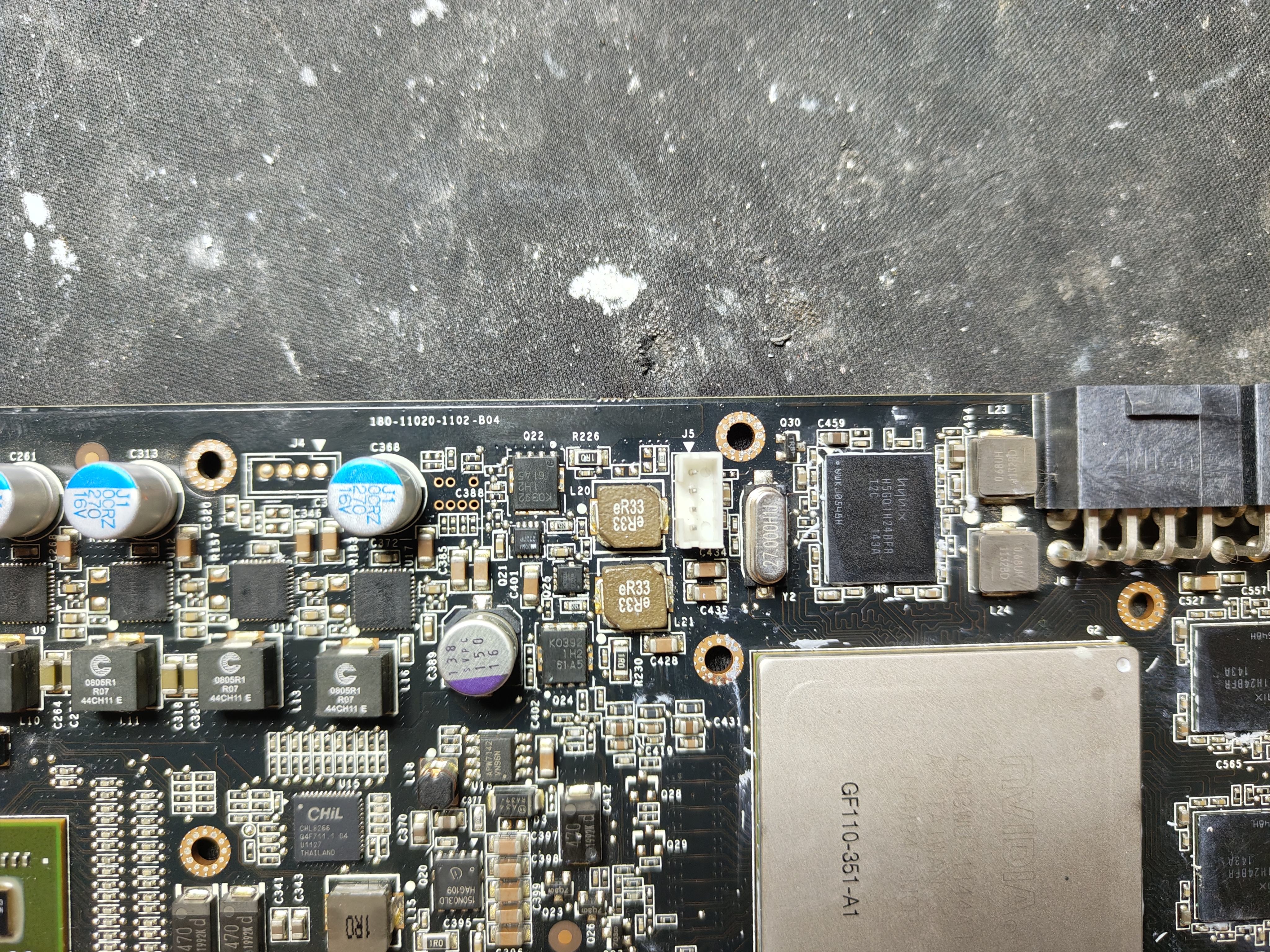

Aber nun zum eigentlich Patienten: Ich habe eine, von der Leistungsklasse ähnlich geeignete, GTX590 TGT Charged Edition im Inventar. Letzte Woche hat das Dingen aufgehört, die zweite GPU zu erkennen. Einfach so.
Jetzt habe ich mir die heute mal genauer angeschaut. Vermutung ging auch hier Richtung Brückenchip. Ich war schon kurz davor, die auf die Heizplatte zu packen, aber habe dann doch sicherheitshalber nochmal alle Spannungen gecheckt.
Siehe da: Die zweite GPU bekommt zwar Spannung, aber der Speicher nicht. Statt 1,6V liegen nur 0,187V an. Fehler ziemlich schnell gefunden, aber die Ursache? Da musste geforscht werden. Alle Bauteile vorhanden, keine offensichtlichen Fehler.
Die beiden 8 Pin Stecker sind teilweise ziemlich abenteuerlich an die Spannungswandler angeklemmt, aber die wichtige Erkenntnis ist: Beide GPU VRMs und der fehlerhafte Mem VRM hängen beide an den 8 Pins. Der funktionierende Mem VRM von GPU0 dagegen am PCI-E Slot. Also muss der Fehler im Mem VRM 2 liegen und nicht davor.
Irgendwo hier drin... Zu sehen sind die beiden zuständigen Spulen eR33, Mosfet Gate Driver (M3006...) und Mosfets (KO392...).
Nach ein bisschen rumstochern fiel mir auf, dass dieser Widerstand einen ganz komischen Wert hatte. 1,2kOhm sollte er eigentlich haben, obendrüber gemessen. Stattdessen schwankte der Dieter zwischen 2 und 6MOhm. Der andere von Phase2, weiter unten, hatte genau 1,214kOhm. Sehr fishy...
Widerstand ausgelötet, der hatte im ausgelöteten Zustand aber auch 1,2kOhm. Also die Verbindung auf der Rückseite weiter verfolgt. Natürlich ohne Boardview.

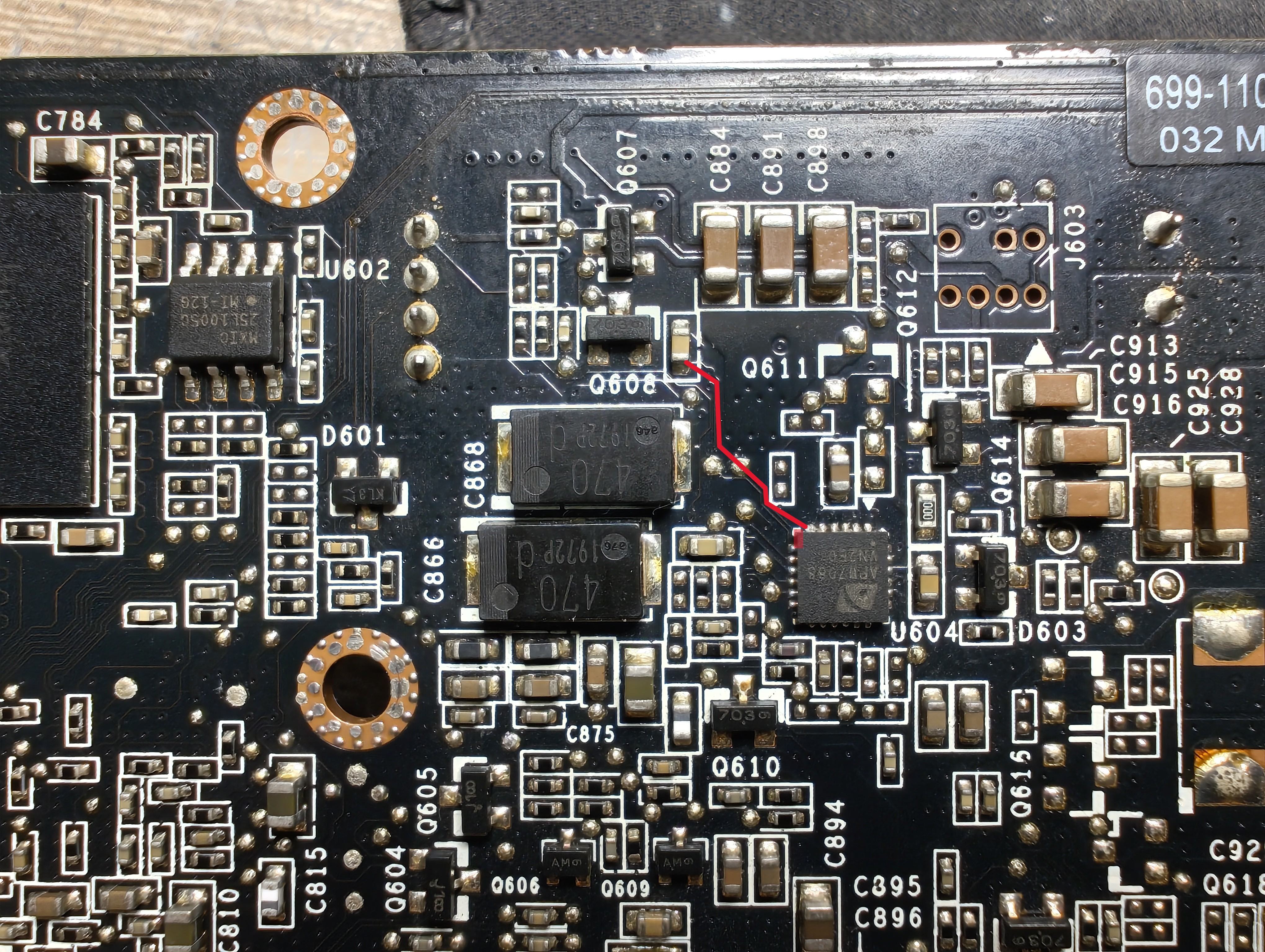

Hier der VRM Controller (APW7088) und die Tantals (470yF) der beiden Phasen, sowie alle möglichen MLCCs (Keramikkondensatoren), Widerstände und Transistoren für die Logik.
Der merkwürdige Wert vom Widerstand auf der Vorderseite findet sich an Pin 7 des Controllers wieder. Die Leiterbahn führt zu dem verbundenen MLCC.
Sofern ich keine weiteren Komponenten übersehen habe, die auch noch in der Schaltung hängen, kann es an dem Punkt nur noch der Controller oder der MLCC sein.
Uuuuund... Spoiler:

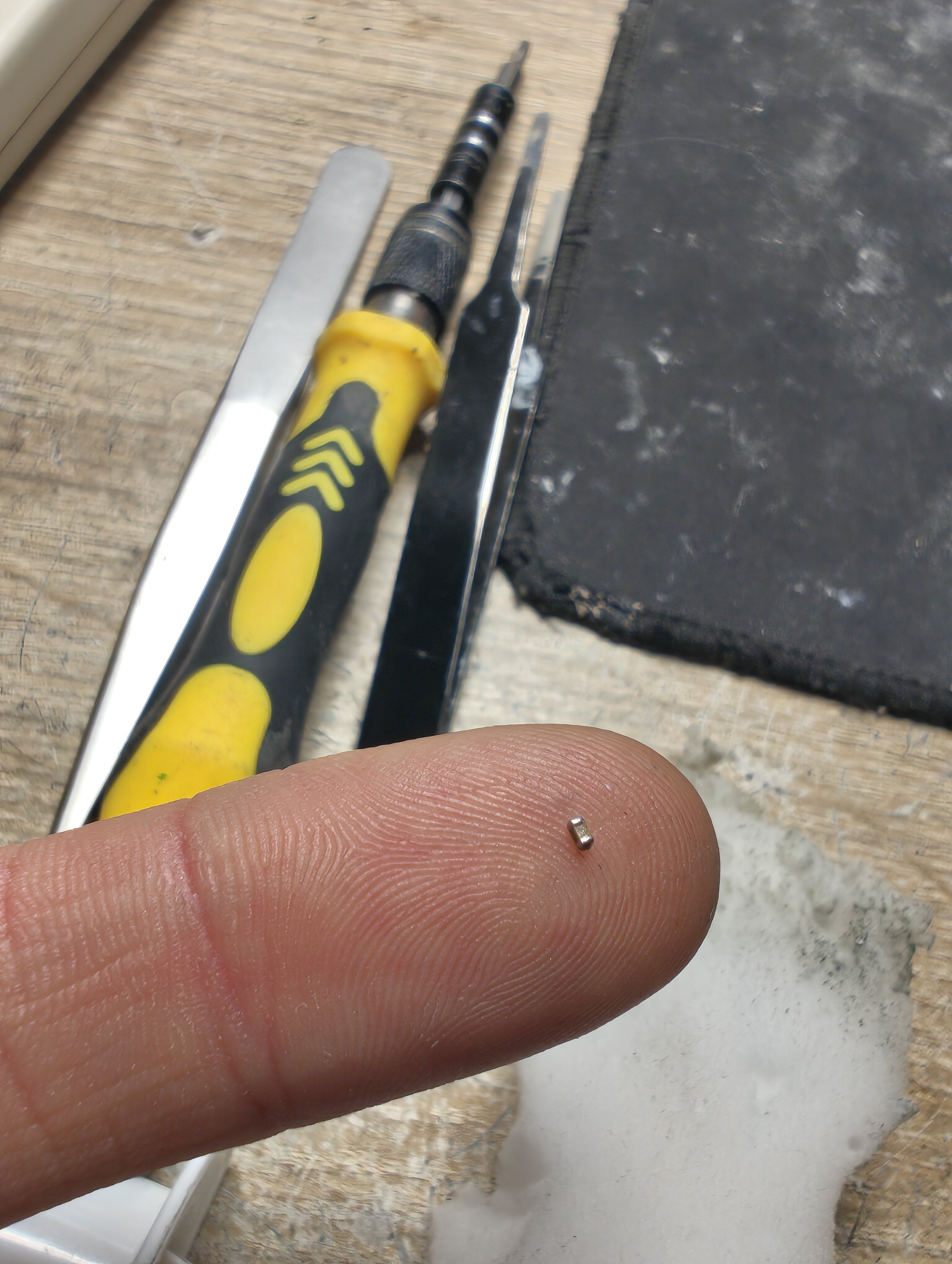

Es war der MLCC :d
Das verrückte ist, dass ich den sogar mit 260-460mF (je nach Messgerät) gemessen habe, und der nicht mal beim messen großartig auffällig war.

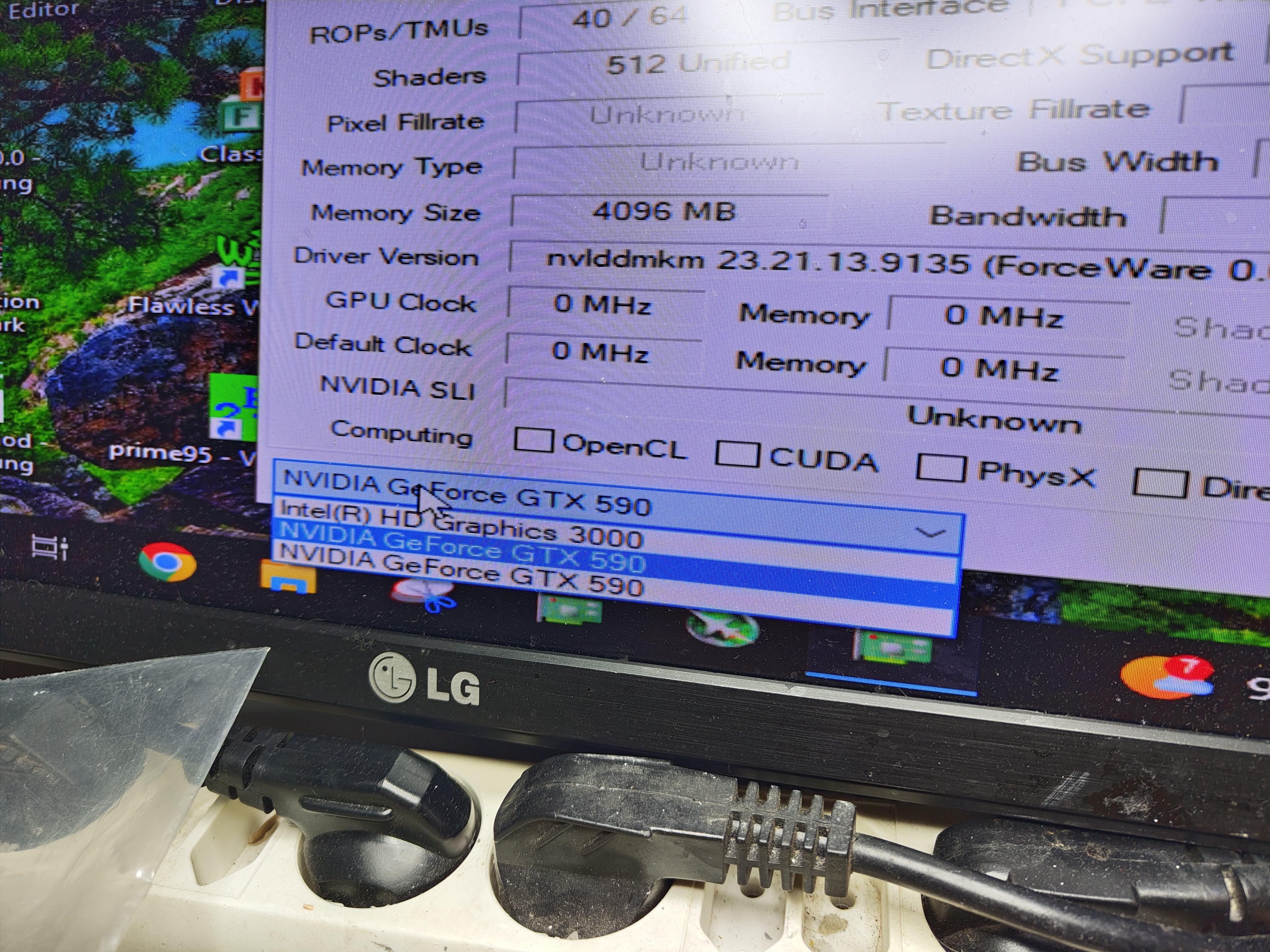

Den ersetzt... Und der Speicher von GPU 2 bekommt wieder Saft und GPU2 wird wieder erkannt.
Das ist mal wieder ein gutes Beispiel, warum ich überhaupt mit Graka-Repairs angefangen habe. Von diesem Monstrum mit zwei GPUs, 365W Leistungsaufnahme und einer Million Bauteilen, ist ein einziges winziges Teil defekt, weswegen man dann gleich die komplette Karte wegschmeißen kann. Das defekte Bauteil hat keine äußerliche Anzeichen. Der sah aus wie neu.
Wenigstens hatte es diesmal nichts mit ominösen BGA-Lötstellen zu tun (dafür hab ich dann noch die 6990 :d) und ich brauchte keine Ersatzteile auf Gutdünken bestellen.
War nen netter Abend mit der reparierten Karte. (y)

Sehr merkwürdig. Mir will nur grad nicht in die Birne, wie ein MLCC für einen erhöhten Widerstand sorgen kann. Ist doch eigentlich meist andersrum. Wie genau sind die denn miteinander verschaltet?
Naja, der Widerstand eines Akkus (oder Kondensators) erhöht sich mit dem Ladezustand, bis er dann - theoretisch - maximal wird, wenn die Ladung maximal wird.
Was da jetzt physikalisch genau passiert ist, kann ich dir auch nicht sagen. Habe ich so auch vorher noch nicht gehabt und ich stimme dir zu, dass das ein unübliches Problem war. Ich habe stark verringerte Kapazität gekoppelt mit total erratischem Lade- und Entladeverhalten beobachtet - kurzgeschlossen war er jedenfalls nicht. Und nach dem Ersetzen dieses MLCC ist der Widerstand an dem Pin auch genau bei 1,2kOhm, so wie es sein sollte.
Ach so, und die Bauteile (Controller Pin 7 - MLCC - 1,2kOhm Widerstand) hingen scheinbar einfach hintereinander in Reihe.
Was macht eigentlich Pin7? Klingt irgendwie nach Bootstrap oder Taktfrequenz.
Du wirst lachen, nicht nur hab ich nie nachgeguckt, ich hab mich sogar verzählt. Das ist Pin 6 und er heißt "CSP1". Machen tut er das hier:
Hier auf Seite 10 kann man es genau nachlesen.
Not gonna lie, die Erklärungen in den Datenblättern übersteigen dann schnell mein Verständnis. Ich weiß nicht, wie das genau funktioniert. Ich hab beim Durchmessen von solchen Geschichten mehr Erfahrung und Erfolg.
Dann sieht es so aus, dass der Kondensator den Ripple der Spule nicht mehr ganz so gut weggefiltert hat und durch die Spannungsspitzen der Controller dachte, dass da wer zuviel Strom verbraucht und so der Controller in die Abschaltung ging.
