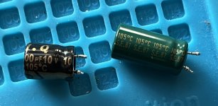

Kann mir jemand bestätigen, dass der grüne ein Sanyo AX ist? Ein ein 1500/6,3V 10X20. Würde ich dann mit Pana FS 1500/6,3 ersetzen?
Und beim schwarzen bräuchte ich Identifikationshilfe. Man kann nur I.Q lesen und die Werte 1000µF/10V. Sonst steht nichts drauf. Ist ein 10X13.
Bestätigt.
I.Q. ist nur eine Handelsmarke. Darunter stecken umgelabelte Caps aus dem GSC Universum. In diesem Falle mit ESR75, 930mA.
