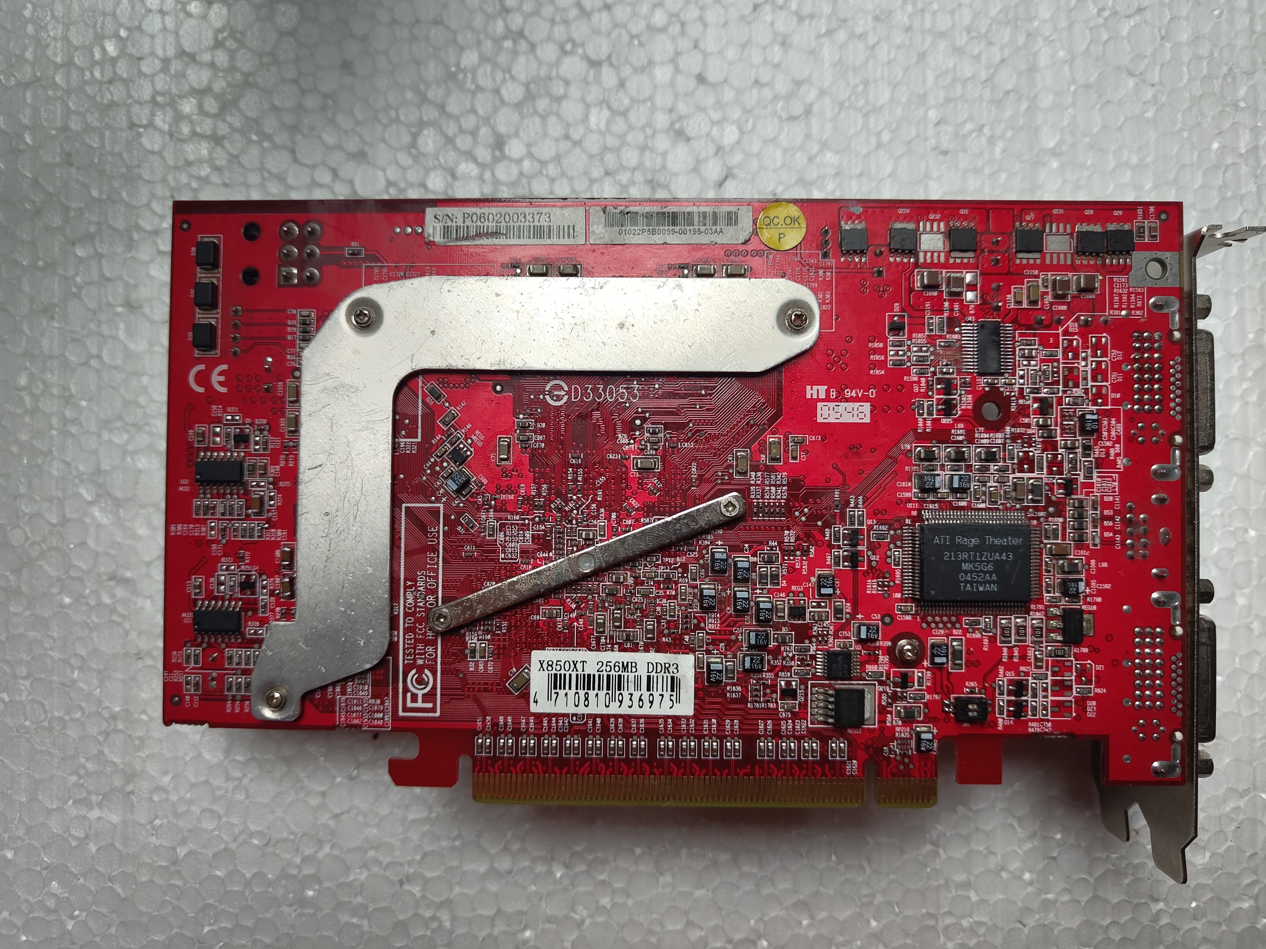

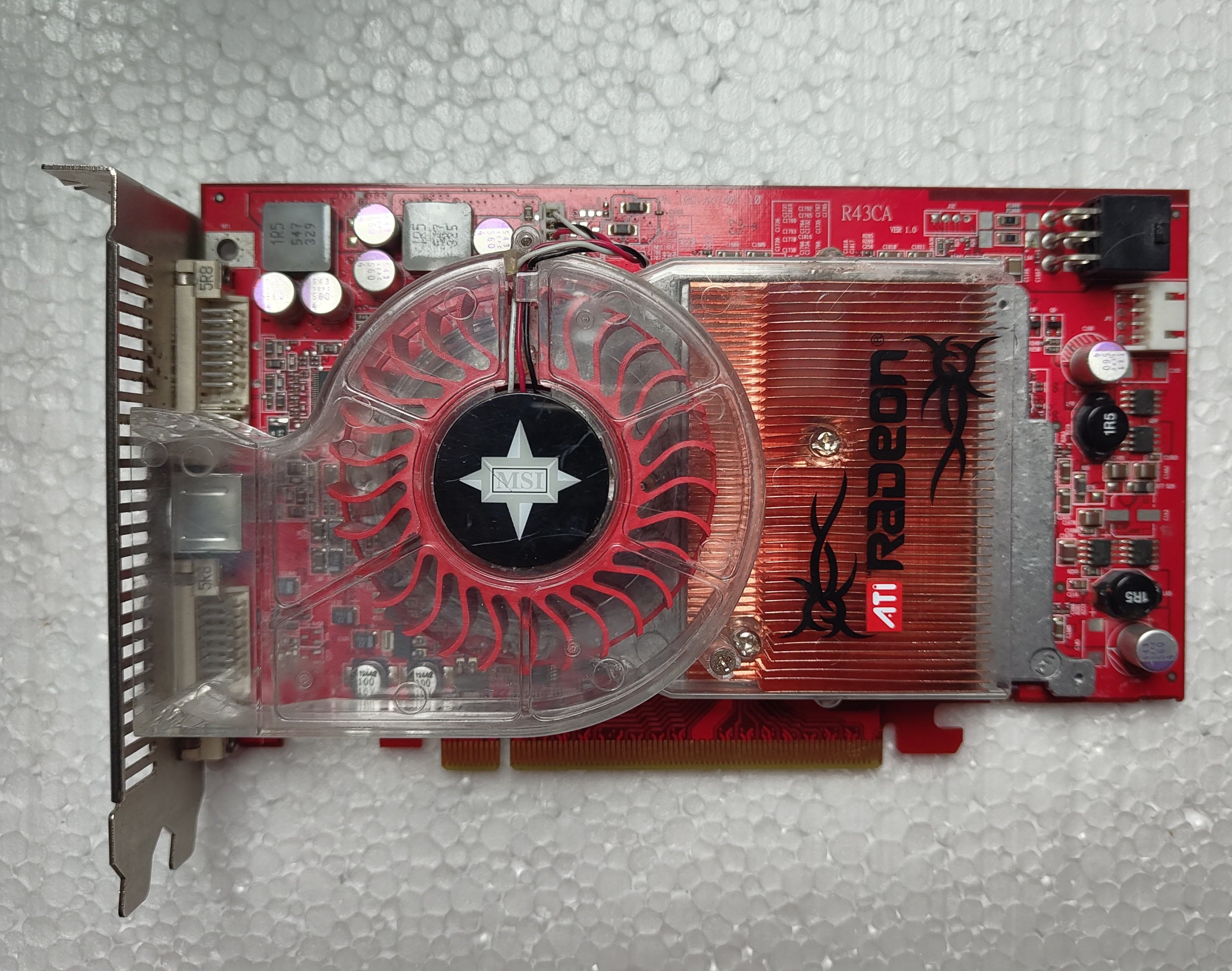

Ich hab vor ein paar Tagen ein paar X800/X850er Karten gekauft. Jetzt bin ich mit allen durch. Die eine X850XTP AGP habt ihr ja schon im Oldtimer-Thread gesehen.
So kamen sie bei mir an:
Zuerst habe ich mich an die X850XT PCIE gemacht. Da kam irgendwie einfach keine GPU Spannung raus, obwohl ich das PCB wirklich gründlich kontrolliert habe. Außerdem fehlten so um die 10 MLCCs, Transistoren und Widerstände auf der Rückseite. Ich hab aber noch ein paar Spenderkarten aufgehoben und das war dann entsprechend schnell nachbestückt.
Hier mal ein paar kleine Eindrücke davon wer möchte.
IMG_20260312_141952469.jpgIMG_20260312_141956555.jpgIMG_20260312_142000867.jpgIMG_20260312_142004332.jpg
Erst als ich den Controller runtergenommen habe, ist mir das hier aufgefallen.
Seht ihr die angekauten Leiterbahnen genau in der Mitte des Bildes? Da waren zwei tatsächlich durch.
So (und dann noch mit Lötmaske versiegelt) sieht es jetzt nach der Reparatur aus. Die Defekte waren so klein, dass ich die einfach verzinnen und dadurch den Kontakt wiederherstellen konnte. Problem gefunden!
So sieht sie jetzt fertig restauriert aus und läuft wieder wie am ersten Tag.

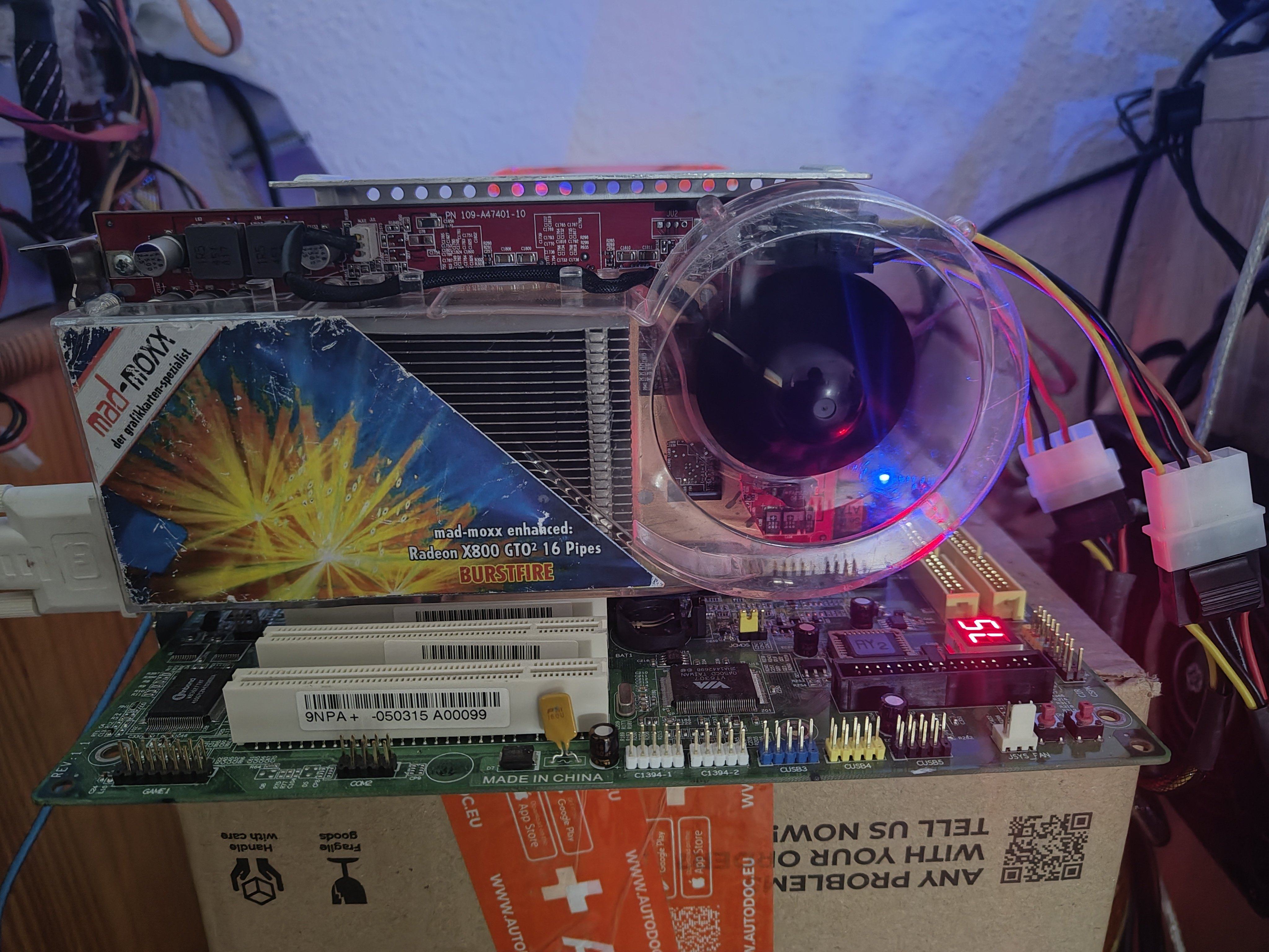

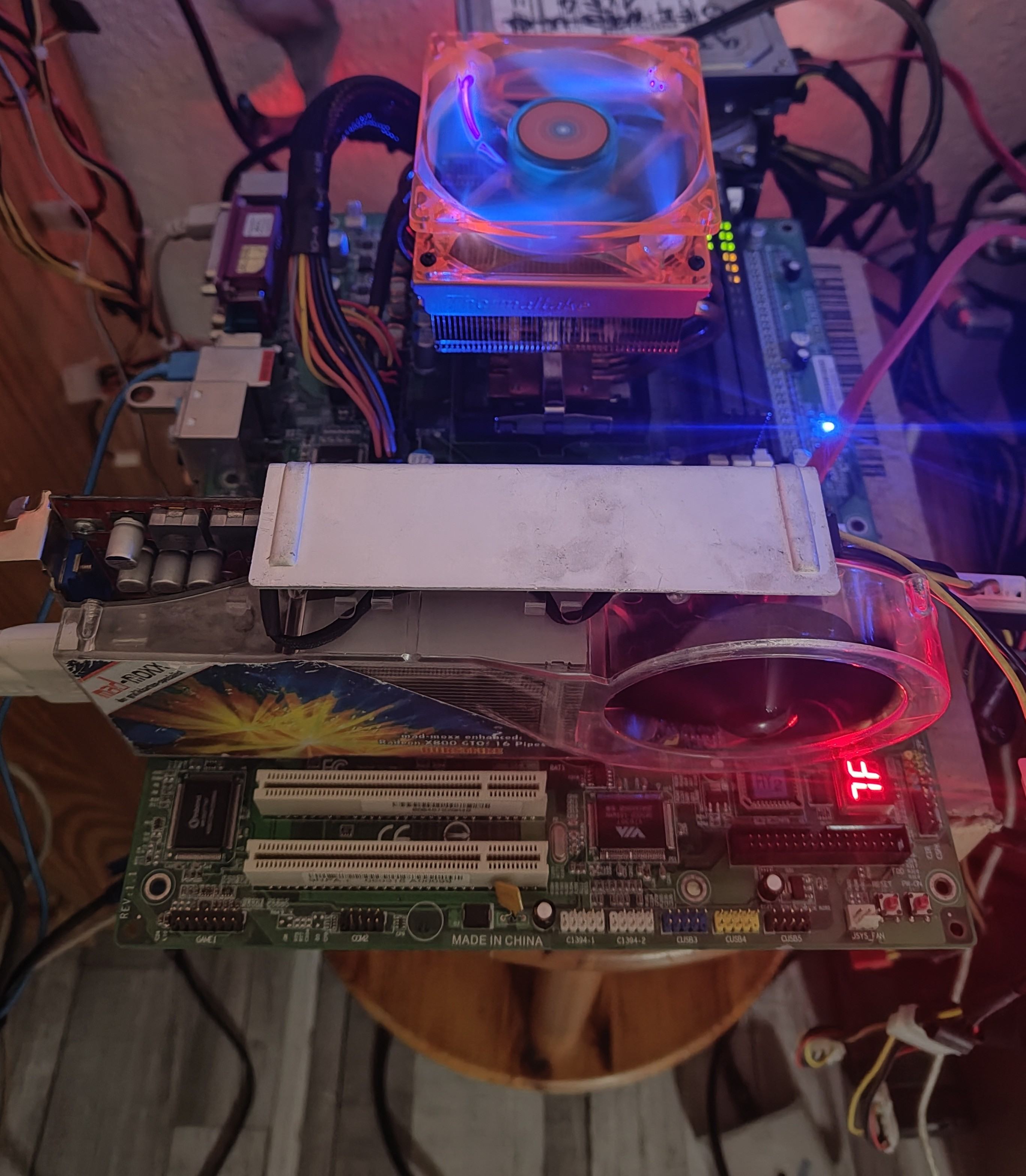

Die Mad Moxx habe ich auch gerade gefixt bekommen. Da fehlten sowohl Ram, als auch VTT Spannung. Bei der hatte ich am wenigsten Hoffnung, weil das auch schon ne leichte Banane ist, aber geht (y)
Da hab ich aber noch keine Fotos von gemacht, deswegen gibts nur das hier als Vorschaubild und Benchmarks, vielleicht erzähle ich die Geschichte morgen noch.
GTO² ist immer mega, tolle Karten damals wie heute ... Sapphire hat sie auch damals schick hinbekommen
Japp, das war eine Mega Karte, die erste GPU in meinem Leben, die ich mir als Student neu gegönnt hatte. Auf 16 Pipes freischalten war nicht das einzige, sie lief auch direkt mit X850XT PE Taktraten, also 540MHZ GPU und 590 MHz VRAM. Und das zum halben Preis einer X850XT PE und sie war trotz des popeligen Kühlers und Singleslot-Design leiser als so mancher Dualslot-Blower. Ab da war ich eine Zeit lang Sapphire Fanboy 😅
