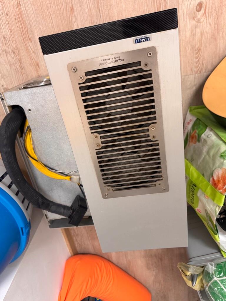

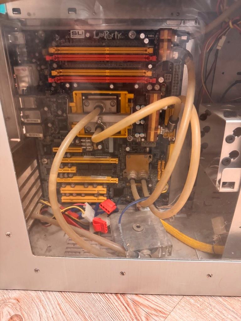

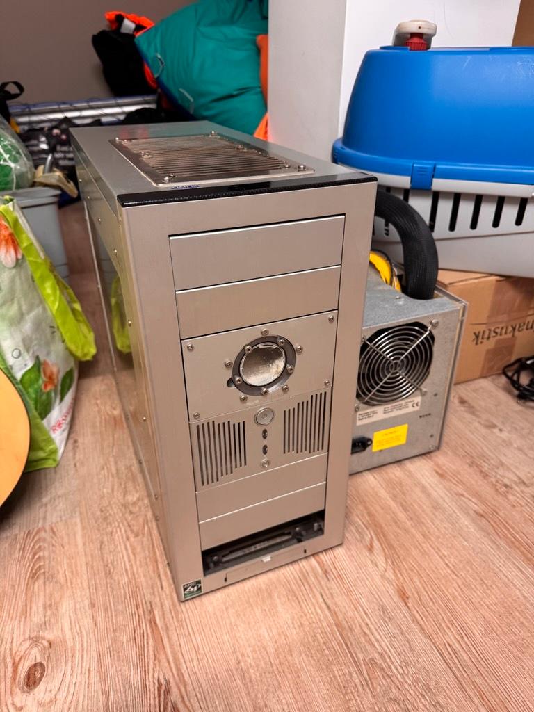

den würd ich so direkt nehmen, DFI board, schicke waküHab ja vor 2 Wochen oder so eine Vapochill Lightspeed für knapp 150€ auf KA gekauft, er hat mir nun freundlicherweise noch den PC dazu angeboten und hab dann blind das Komplettpaket genommen.
Natürlich war der PC nicht geschenkt.
Hab dann heute erste Bilder vom PC bekommen, also ich bin nicht ganz enttäuscht!MIPS und NexXxos XP.
Anhang anzeigen 1233172 Anhang anzeigen 1233171 Anhang anzeigen 1233173
Ich glaube fast, dass das wohl mal ein "Fertig-PC" war, aber woher, das müsste ich noch rausfinden.

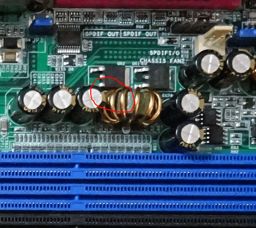

Desweiteren hätte ich gern von den Spulen (die 3 vergossenen CPU sekundär sind noch da) die Induktivität und die Wicklungszahl.
Musst du gar nicht. Einfach den LCR-Meter dran. Da auf beiden Seiten eh kaum parasitäres Zeugs dazwischen ist, ist die Anzeige gegenüber ausgelötet nahezu identisch.Hatte allerdings noch keine Zeit die auszulöten und zu messen, das muss ich nachreichen.

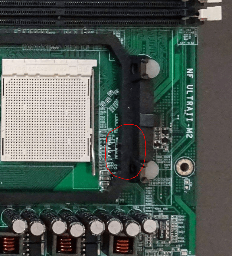

Vielen Dank. Kannst du bitte an die 3 rot gerahmten Widerstände einmal die Meßspitzen dran hängen?
