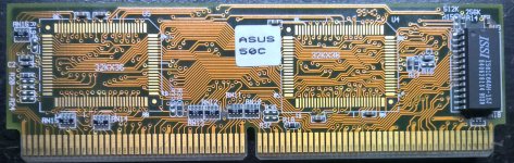

Hat wer von euch zufällig folgendes Asus Cache Modul in der 512KB-Ausführung?
Ich täte mal Detailbilder brauchen, wie die Widerstände organisiert sind. Vielleicht lässt sich so aus dem vorhandenen 256er ein 512er Modul bauen.
