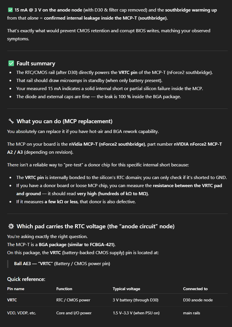

Das müsste so gegen spannungsvergleicher gehen. Die 3,3v verdrängen die 1,5v der Batterie. Dadurch wird die Batterie bei anliegender Standby Spannung nicht entladen. Fehlt diese, greift der Batteriezweig und erhält die BIOS settings. Zweimal gehabt so ein Konstrukt. Einmal war es ein Elko, das andere Mal eine Defekte Leiterbahn. Das zu finden war ein Kraus. Viel messen und glück. Das eine war nf2 400. Das andere war kt800 oder so. In beiden fällen kam die Spannung der Knopfzelle nicht am BIOS Chip an

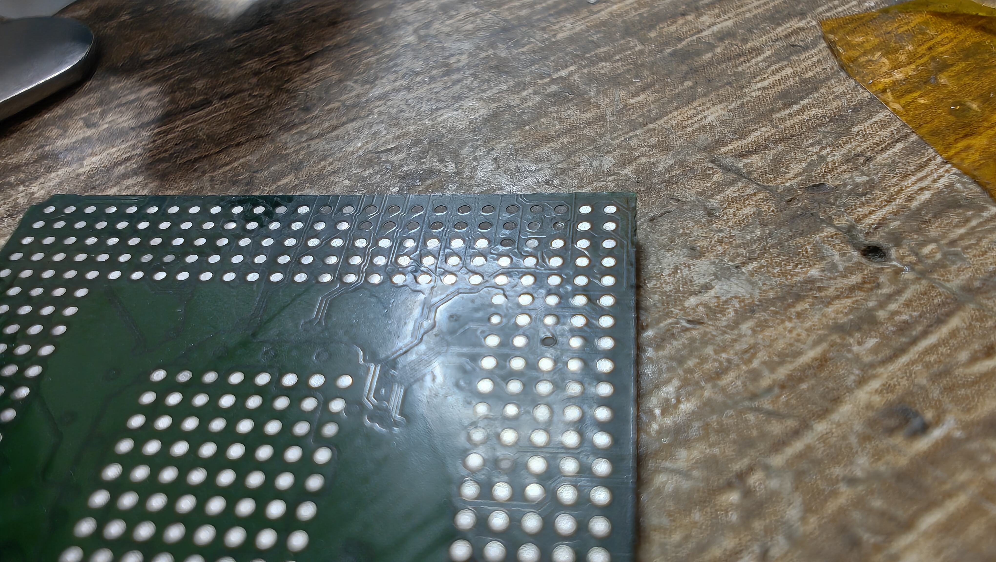

Ich habe jetzt die neue SB drauf und das Problem besteht weiterhin. So langsam hab ich keine Lust mehr. :d
Mir ist allerdings aufgefallen, dass die Lötstellen der originalen SB extrem korrodiert waren. In der Mitte hatte kein einziges Pad mehr vernünftigen Kontakt. Außen waren es auch eine ganze Menge, man sieht wie grau die im Vergleich zum Rest sind.
Die sind alle ok und fehlen nicht, nur müsste man sie erstmal freikratzen.
Jedenfalls denke ich mir, dass die NB vielleicht das gleiche Problem haben könnte. Nach dem Löten der SB bootete das Board einmal sauber durch, mit eingestellter Uhrzeit. Danach allerdings nie wieder und jetzt gerade springt es gar nicht mehr an. Ich mache jetzt erstmal die NB runter und gucke mir die Pads an. Oder hat sonst noch jemand Ideen?
Hier nochmal der Verlauf bisher. Das ist alles spot on Info. Ich nehme nachher die SB runter und checke noch meinen Ersatzchip.
Edit @BlueFireXD: Genau, das Bild von oben hat GPT auch bekommen.
Nice. Kannst du mal kurz prüfen ob Gemini das auch hinbekommt? Ich meine man darf sogar für ein paar calls die pro auswählen

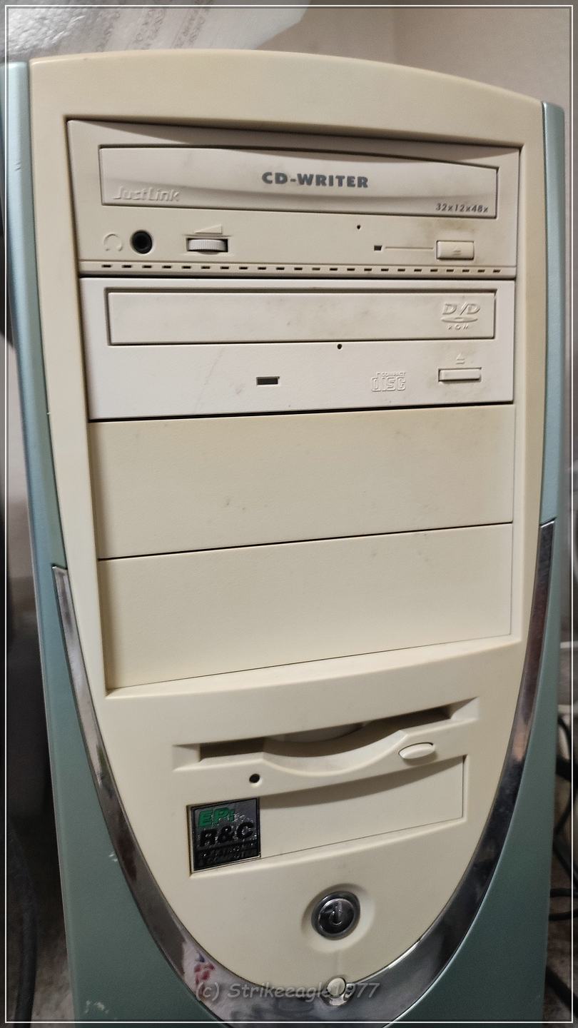

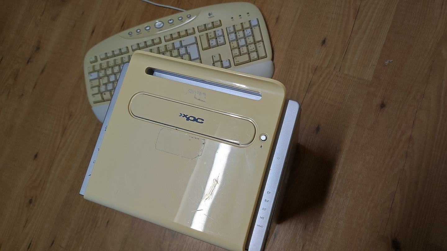

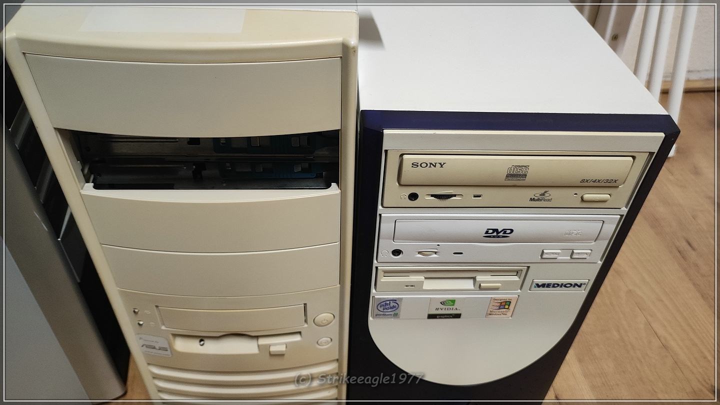

Thema Bleichen alter PC Hartplastik
Das Shuttle tut am meisten weh, war es doch mal strahlend weiß mit blauer Beleuchtung -> SB68i
Wie am besten vorgehen? Ja, der Sommer ist bereits rum, ist mir auch klar. ;)

Du bekommst auf eBay und Amazon solche UV-Lampen. Da reicht eine 10x10 oder 15x15cm große.
Dann nimmst du dir eine Plastikkiste, in die bspw. Gehäusefronten von ATX-Towern reinpassen. Dann eine zweite Plastikkiste, in die die erste gut reinpasst, ohne zu quetschen, etwas höher mit Deckel.
Die erste Kiste umhüllst du von außen mit Alufolie - Boden und Seitenwände komplett.
Bauteile rein, Lösung mit Wasserstoffperoxid drüber, UV-Lampe von oben auflegen (vermutlich mit selbst gebastelter Halterung/Gestell) und dann den Deckel drauf.
So kannst du das in einem unbewohnten Raum stundenlang/tagelang stehen lassen idealerweise ab und zu lüften.
Entsprechende wasserstoffperoxidhaltige Lösungen können dir hier sicher einige empfehlen.
Bevor du deine Bauteile aber einlegst, solltest du sie gut reinigen, vor allem Klebereste. Gibt sonst unschöne Ränder.
@BlueFireXD ich würde wirklich zuerst das BIOS sichern. Mitunter geht es dumm zu. Einmal zu Enthusiastisch unterwegs, und ich kenn das, und es gibt kein Backup und keinen Weg zurück. Ein neuer BIOS Chip, serial und Mac extern einfügen lassen durch jemanden der das kann. Wohl dem der noch alle Aufkleber hat. BIOS Chip üner Reader auslesen sollte keine mühe machen. Außer wenn es so doof wird das alles zerlegt werden muss. Ich mein nur, ein Plan B ist kein Fehler. Komisch das dell die hände hebt:(
ich wollte eigentlich die harte chemie sparen, zumal es oft mehr bleicht als es früher hell war und dem Kunststoff wird es auch nur bedingt gut tun.
Keine Alternativem zu 10L Wasserstoffperoxyd Kanister?
Kann ich eigentlich nicht bestätigen. Meine Teile kamen problemlos raus in der korrekten Helligkeit, passend zur restlichen Färbung des Gehäuses.
Meine Anleitung von damals, auf die @fortunes da oben angespielt hat:
Das nutze ich nun schon ne ganze Weile so, völlig stressfrei. Das Peroxid wurde erst ein Mal getauscht in der ganzen Zeit, ansonsten immer nur "recycelt", also einfach wieder rein in den original Kanister, kühl und dunkel lagern, kein Problem.
Habe auch schon für einen Freund darin tausende LEGO Steine durchgezogen um den gilb aus den weißen Teilen zu verdrängen.
Bisher kann ich noch nichts negatives berichten, dass der Kunststoff angegriffen wurde oder irgendwas in der Art. Wenn man das zig mal mit dem gleichen Teil macht, mag das sicherlich stimmen, dass du dann irgendwann Probleme bekommst, aber alles, was bisher geblichen wurde, zeigt bisher keinerlei Tendenzen wieder gelb zu werden, somit ist es bei der einmaligen Anwendung bisher geblieben.
Kann ich nur so unterschreiben. Nur mach ich es nur mit kleineren Teilen auf die old 8Bit Guy Methode wo die Sachen dann den ganzen Tag au der Terasse in der Sonne liegen.
Er hat da übrigends vor 8 Jahren ein gutes Video gemacht zu dem Thema

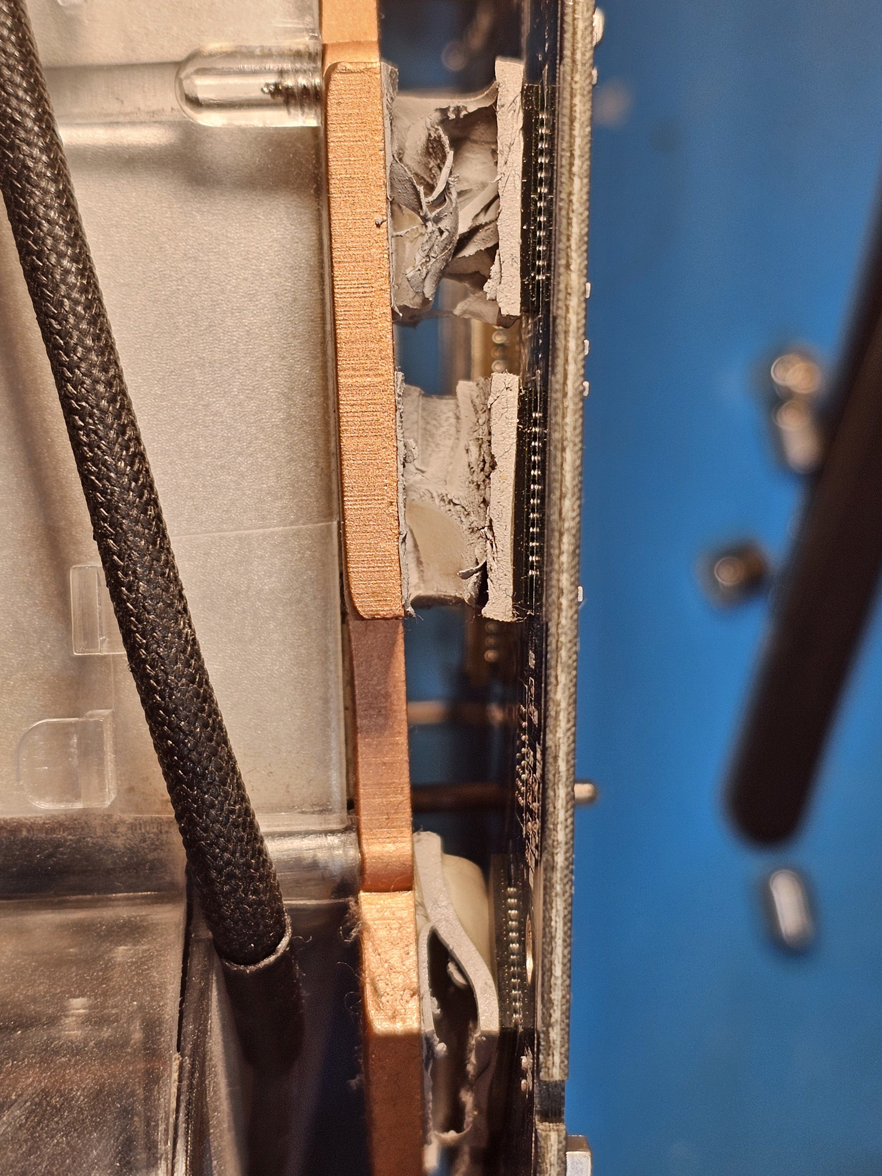

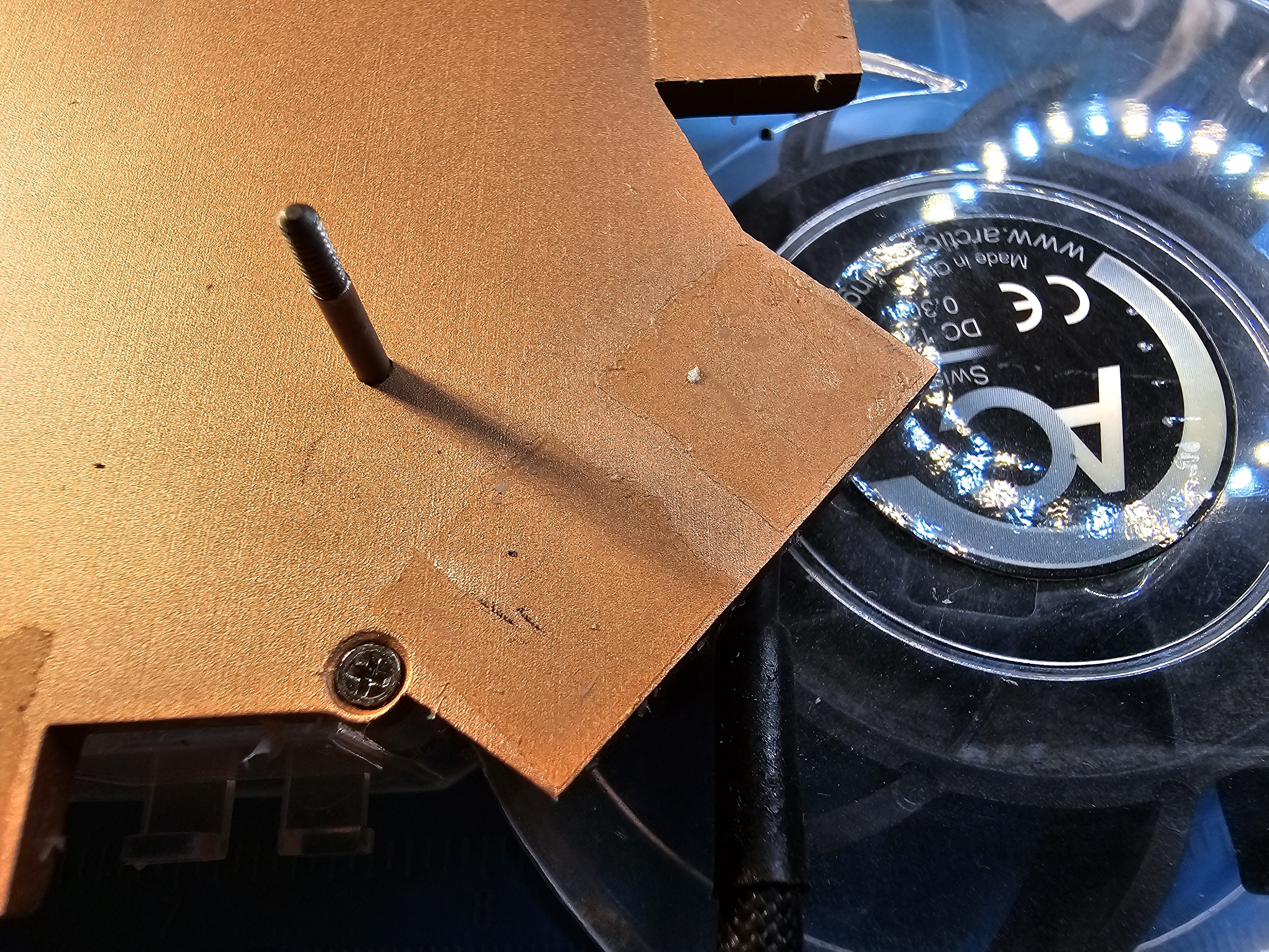

Yey nen absoluter Horror gerade erlebt. Für die GF 6800 GT gabs wohl auch den Artic Silencer Kühler...
Dem seine WLPs für die VRAMs scheinen aber geklebt (oder iwer hatte da was custom drauf).
Der Kühler musste auf jeden Fall runter da er die Grafikkarte stark verbogen hat da der Kühler der Spannungswandler zu hoch ist. ... letztendlich mussten die Pads nitm Teppichmesser zerschnitten werden damit der Kühler runter ging. Man sieht auf dem Kühler noch die Kleberückstände nach dem Reinigen die noch nicht ab sind. Also wer den auch drauf hat und feststellen muss das die WLPs extrem kleben, dem würde ich raten die dicken Pads vorsichtig mitm Teppichmesser an der Kupferplatte entlang zu zerschneiden. Alle VRAM sind bei mir heile geblieben und Karte geht noch 🥵
Kann ich nur bestätigen, ich musste bei meiner 6800gt auch mit der Klinge dazwischen. Die Pads kleben wie Sau, da hat man echt Angst die VRM und den RAM abzureißen…

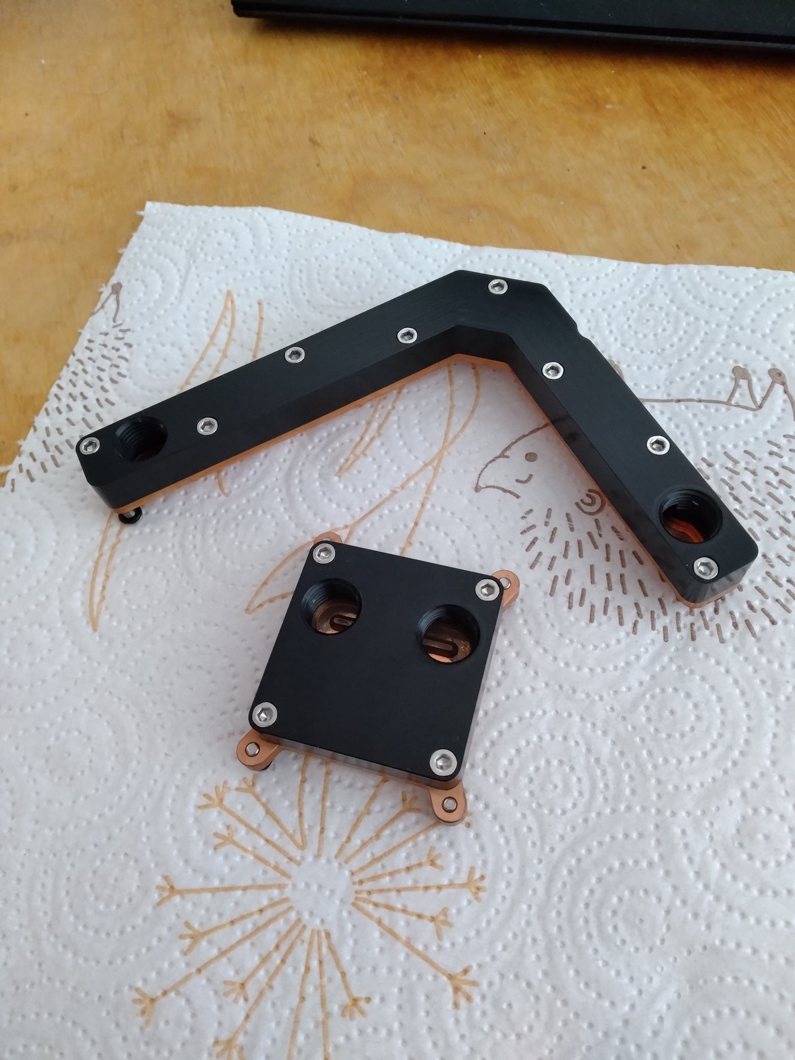

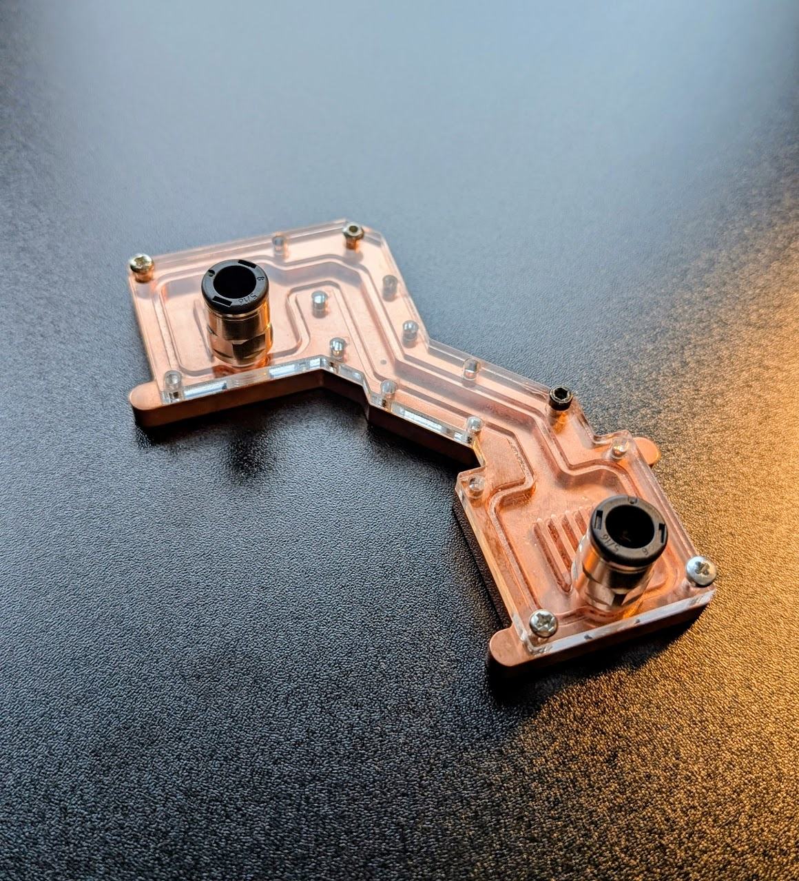

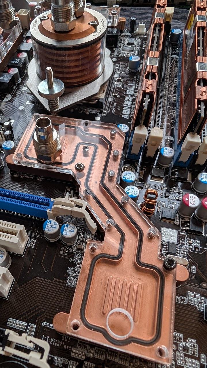

Mein Kühler für die A8N32 SB/NB ist endlich angekommen und verbaut!
Man was eine geile Reise, von der Idee, über Prototypen aus PLA, bis jetzt wo ich den echten Kühler in der Hand halten kann :d
Jetzt kommen die X1800XT Kühler nochmal unters Messer und dann geht es mit 7800GT/GTX weiter :)
Danke und ja kommt aus Tschnaina. JLCCNC hat das gemacht, Letztendlich mit Finish und Bohrungen übrigens auch nicht billiger als wenn man es hier machen lääst (wenn man jemanden findet der es macht).
Die Cuplex Evo Halterung dagegen hat in DE nur 3.92€ gekostet :d
Nur als Tipp, hier in DE haben Wir auch einen sehr fähigen Mann sitzen der solche Kühler herstellt.
Habe mir dort auch schon mal kleine Chipssatzkühler bauen lassen. Preis ging sogar ;-)
Es war dieser Kühler den ich mir mit feinerer Struktur fräsen lassen habe.
Leistung und Verarbeitung ist dabei top!

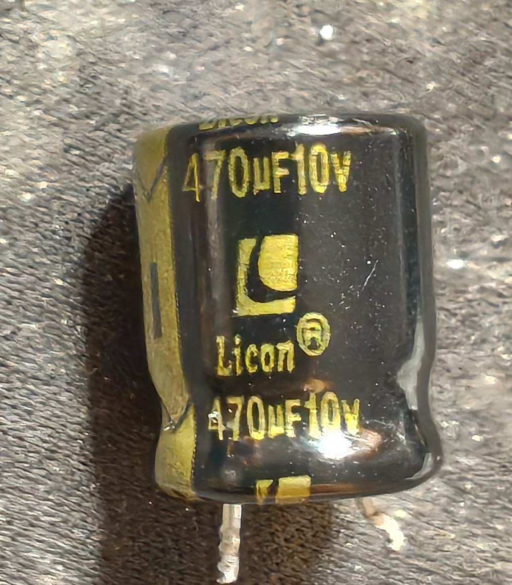

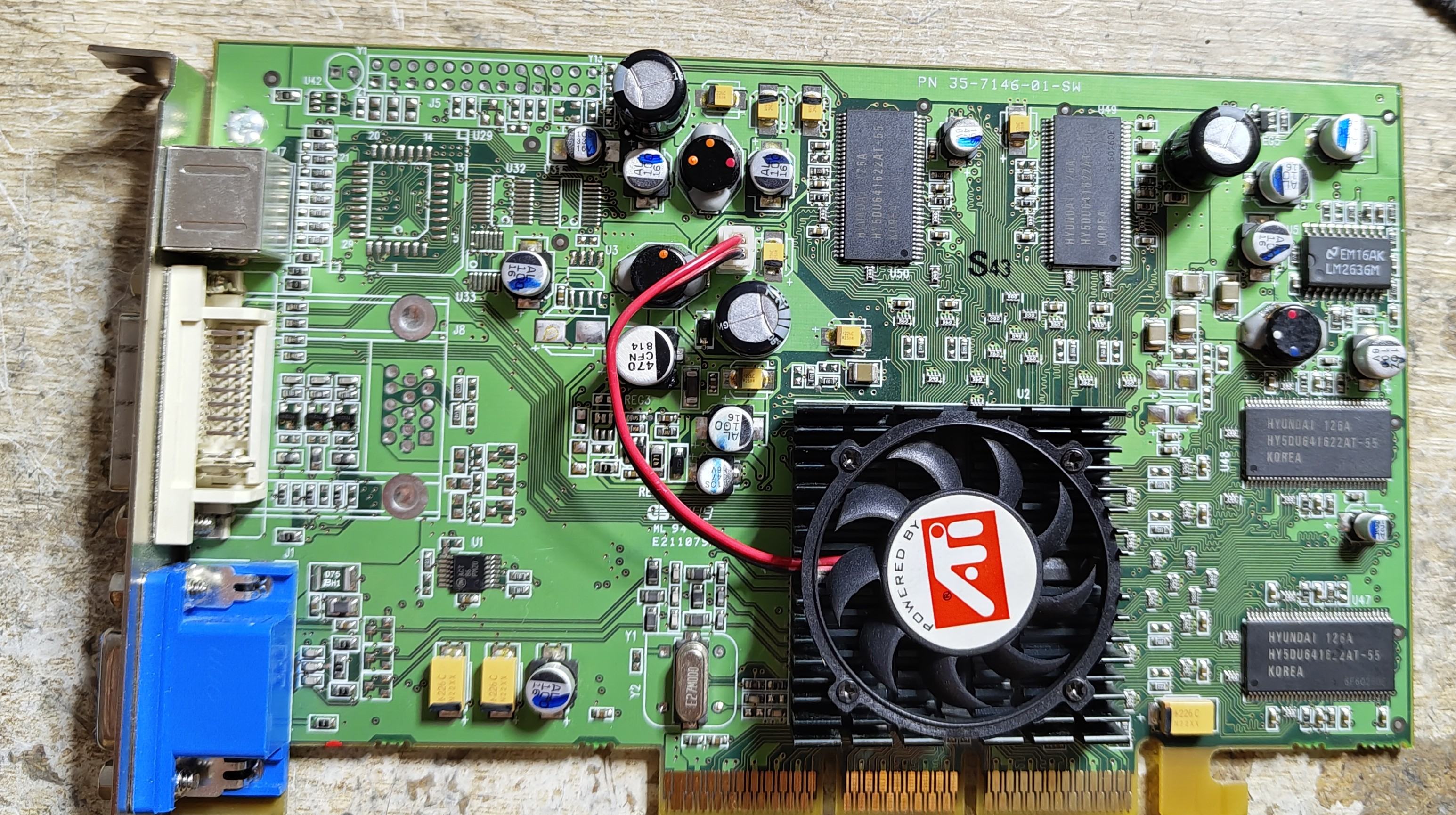

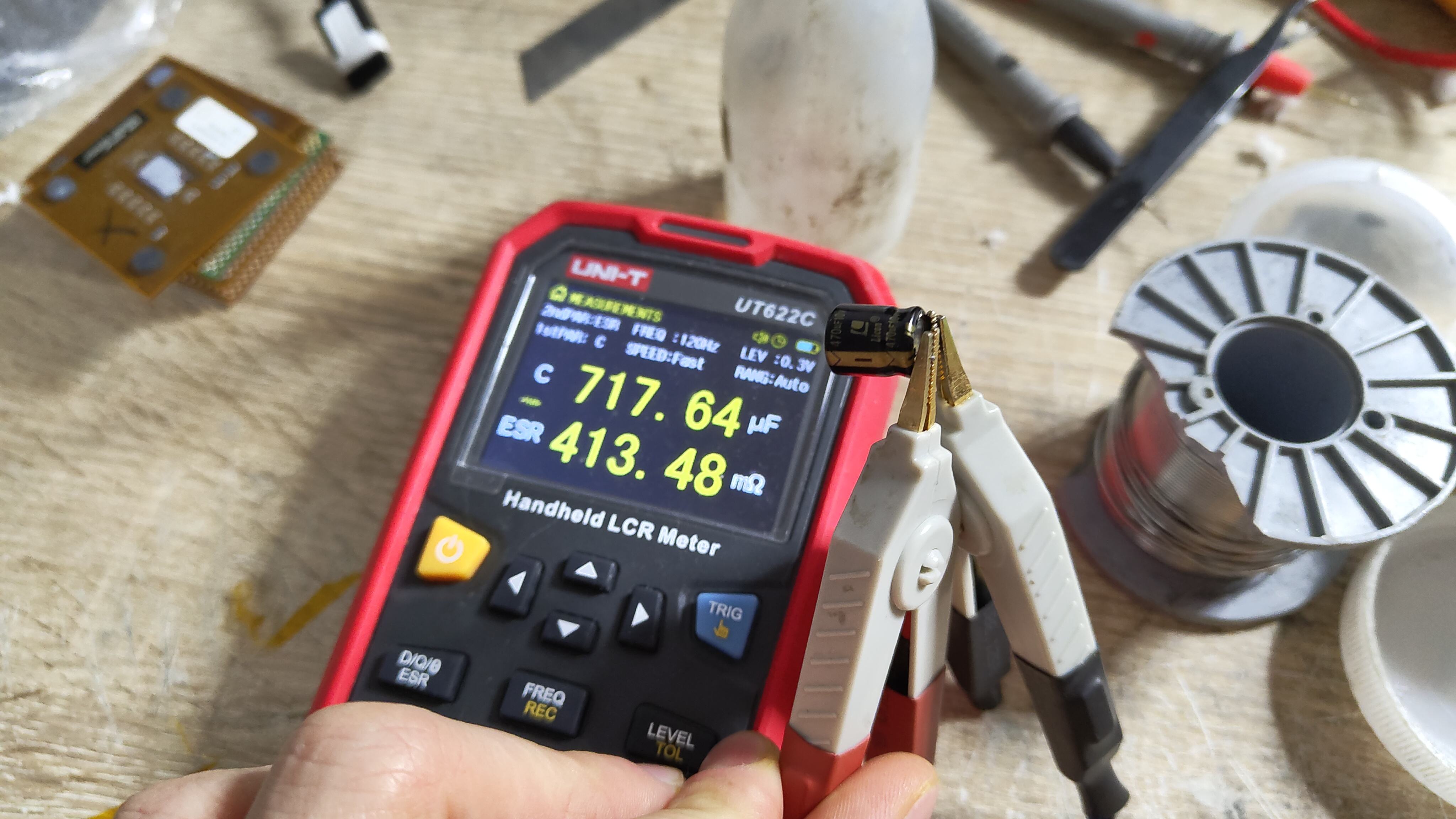

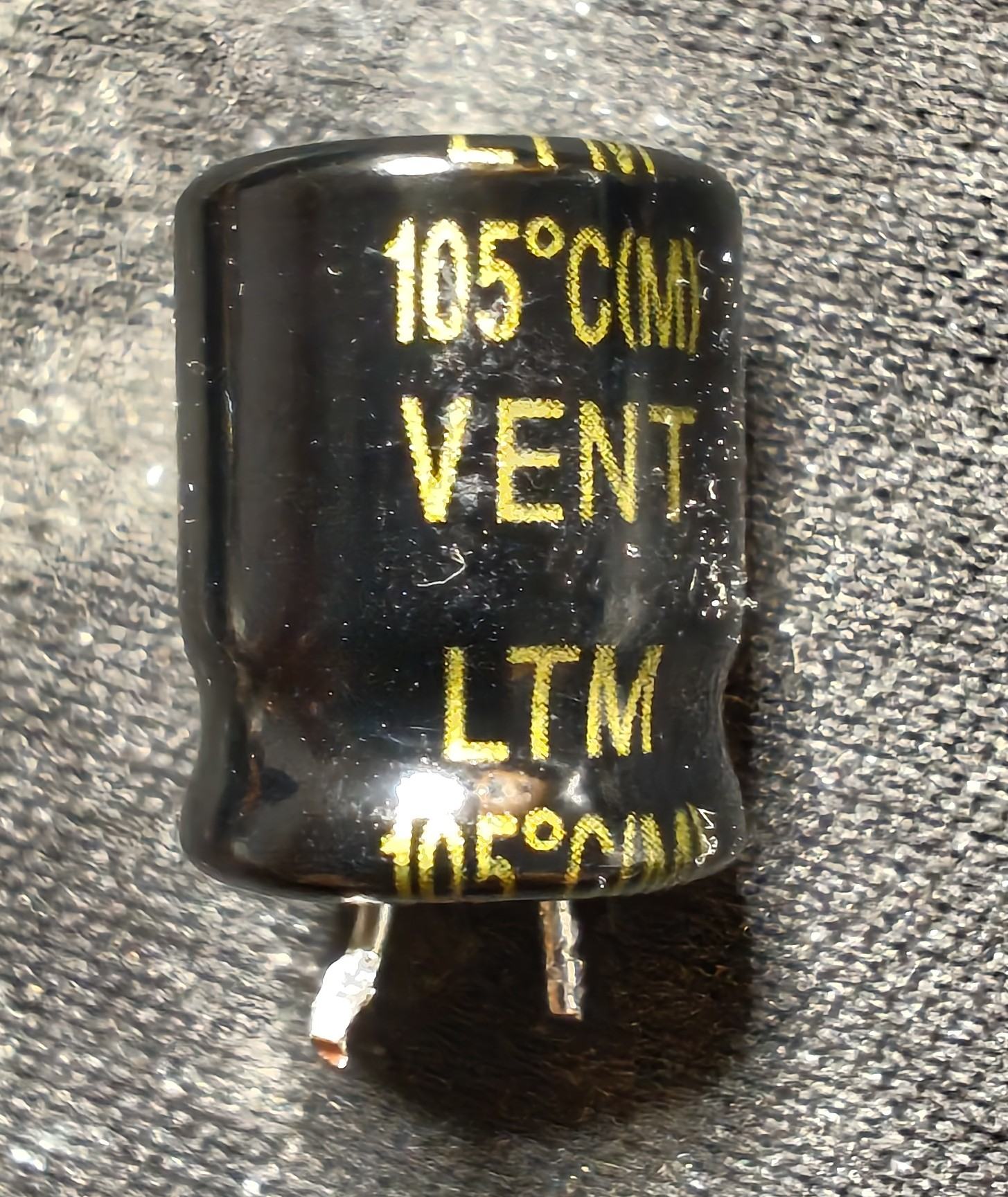

Habe heute mal wieder meine Radeon 7500 aufgebaut und mir ist aufgefallen, dass ich da damals einen Poly gesetzt habe, wo keiner hingehörte. Und die originalen 470/10V Licons wollte ich mir mal im Messgerät angucken bzw. natürlich tauschen.
:fresse:
Die drei Stück lagen zwischen 680 und 717yF und zwischen 55 und 62 ESR.
470/25V Pana FR sollten als Ersatz gut passen. Und den einen Poly noch ersetzt. Sollte so deutlich näher am Original sein und läuft wunderbar.
