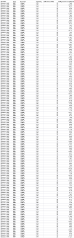

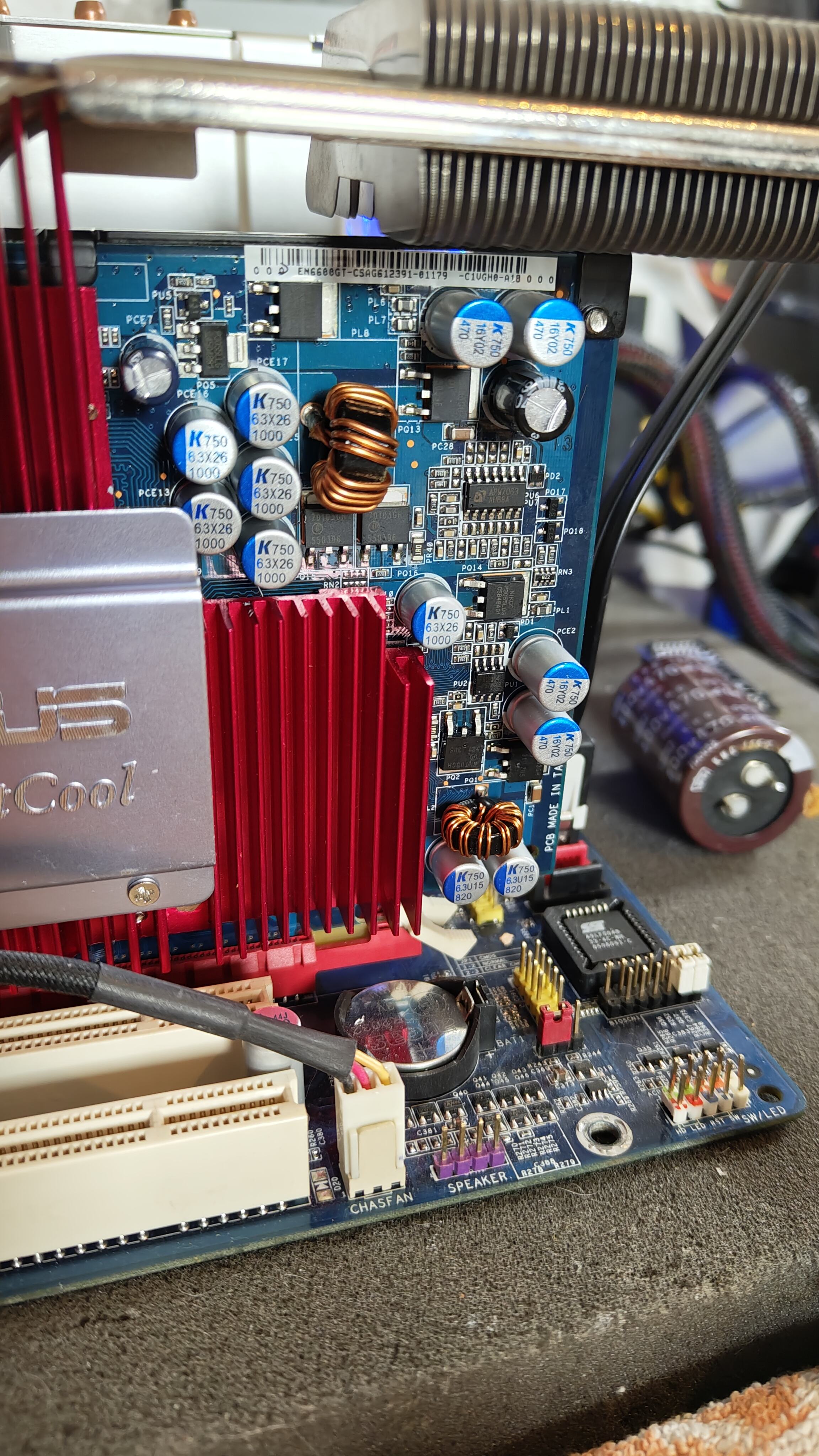

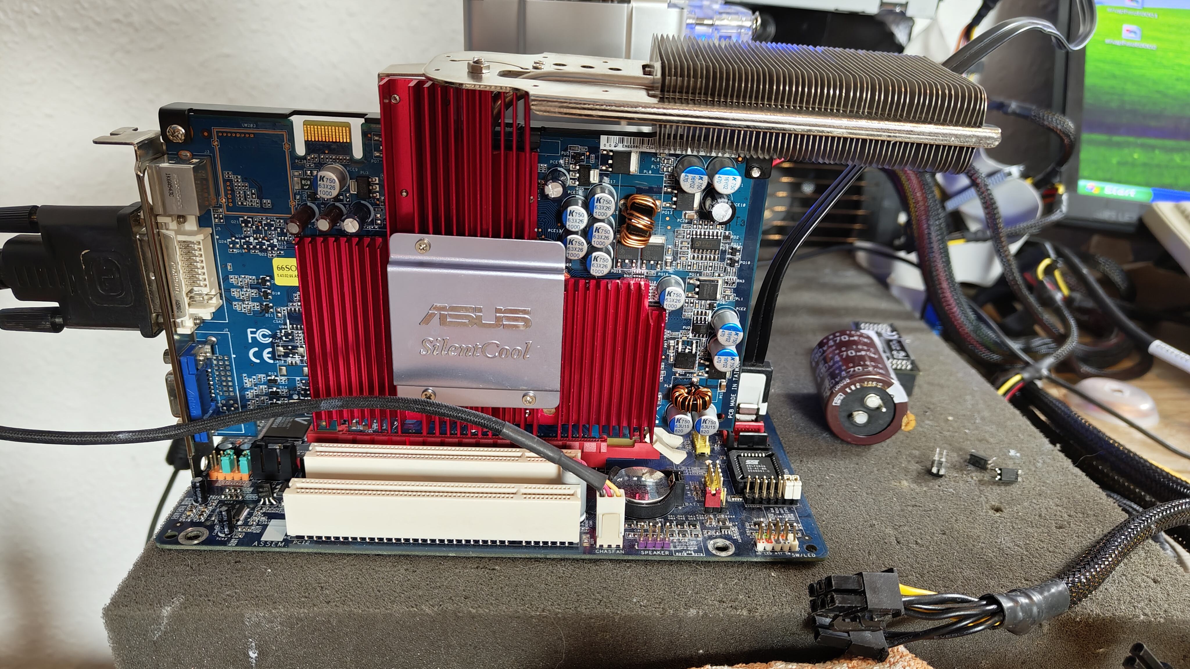

Eine Frage zum Recap der Asus 6600GT 256MB.
Original sitzen da Nichicon HM(M) in den 820/6,3 und 470/16 Varianten drauf, die allesamt einen ESR von 22-24 haben. Ich habe die 820/6,3er durch 1000er KEMET A750 ersetzt.
Die 470/16er habe ich mangels Alternative erstmal durch die großen 10mm APSG Polys ersetzt, die ich mit einem ESR von gerade mal 2-3 messe.
Die GPU Spule oben rechts fing dann auch hörbar an zu fiepen und wurde beim starten sehr heiß. Außerdem brauchte die Karte jetzt deutlich länger zum posten. Das wollte ich so nicht lassen.
Ich habe dann noch 470/16er A750 Kemets bestellt, die sind mit 13 ESR angegeben. Gemessen leider mit 4-5 ESR und damit auch wieder deutlich zu niedrig. Ich habe auf der GPU Phase jetzt testhalber 2x A750 und 1x Pana FR gesetzt, um den Gruppen-ESR noch weiter zu senken. Das funktioniert auch so weit. Leider fiept die Karte immer noch, aber sobald das XP Logo beim booten erscheint, gibt die Spule Ruhe und wird a) leise und b) wieder deutlich kühler.
Fragen an die Experten: Kann ich das so lassen? Lieber mal mit zwei Pana FR und 1x A750 probieren oder gleich 3x Pana FR? Sind vielleicht sogar die 1000/6,3er (also nach der Spule) Schuld?

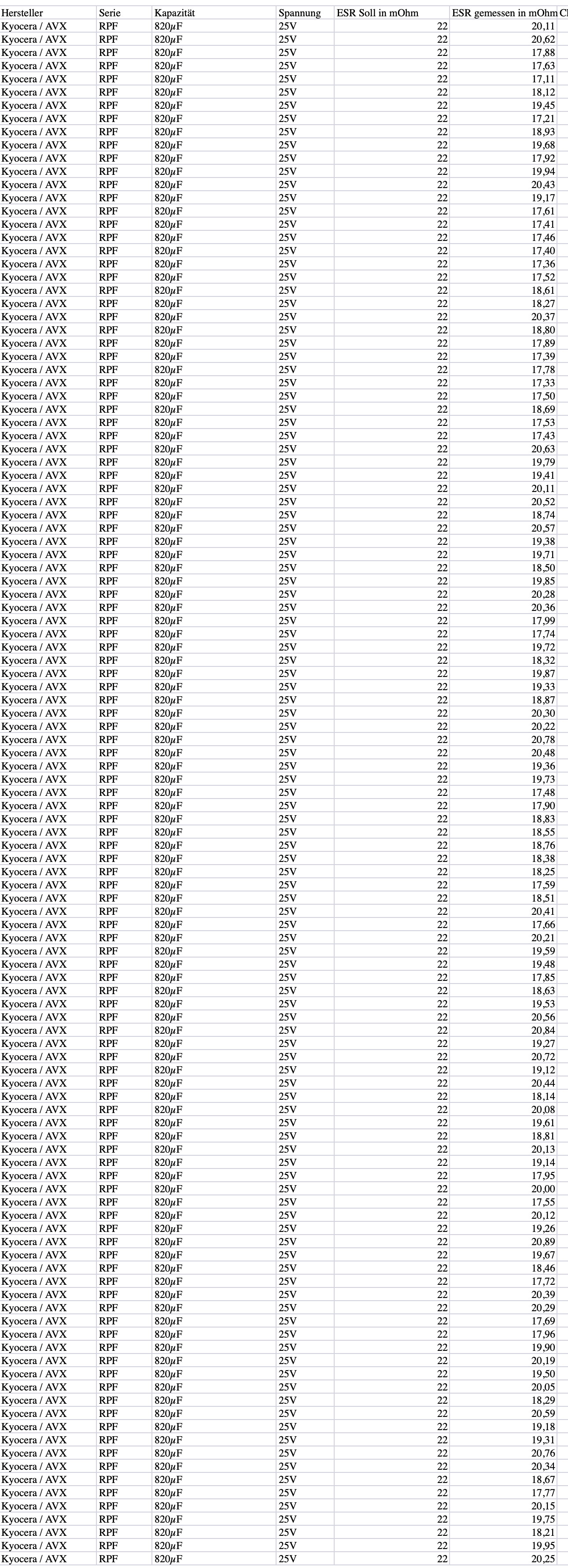

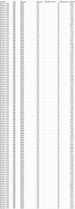

Ich breche da mal eine Lanze für die 820er AVX:
Die eignen sich für sowas, wenn man sich die entsprechende Range selektiert.

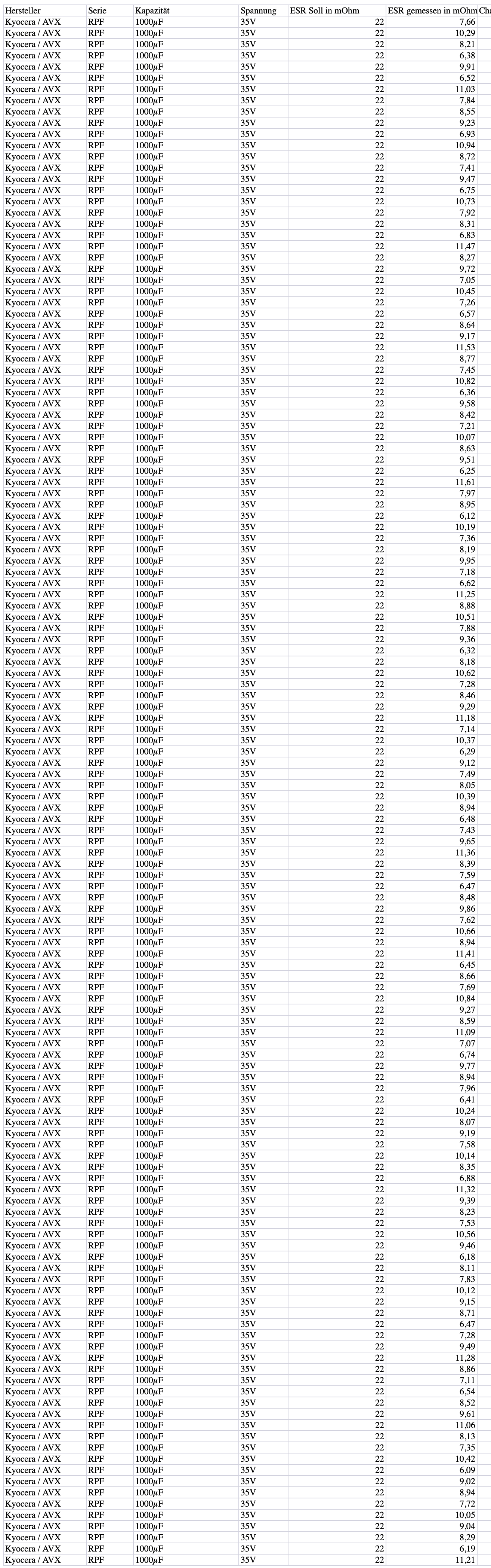

Aber Vorsicht, die 1000er sind schon ein komplett anderer Schlag trotz lt. Datenblatt gleichem Soll-ESR ;)
Es ist irre, wie sich bei Polymeren die Serien selbst innerhalb der gleichen Produktgruppe je nach Spec massiv unterscheiden können.
Bedenke: das Fiepen kann immer noch da sein, weil es nun einen anderen Ursprung hast. Pana FR und Polys zusammen, sind ganz unterschiedliche ESL Werte und können parallel im Netzwerk Resonanzen bilden, wenn du gerade genau den unglücklichen Resonanzpunkt triffst.
Bei solchen Konstellationen muss die Anordnung auch einen Sinn ergeben, sonst schießt du dir ggf. selbst ins Knie, denn je mehr FR du da rein setzt, umso mehr HF Strom sehen die verbleibenen Polys, die FR bekommen wegen dem ESR kaum was ab. Das kann in unglücklicher Konstellation dazu führen, dass du die Polymere überlastest (nie mehr als 80% RC dauerhaft) und wenn die dann aufgeben, zerfetzt es die FR, die dann alles abbekommen wofür sie nicht geeignet sind ;) Das nur als Randbemerkung zum Thema "Kombinieren". Das macht nur Sinn, wenn große Mischanteile da sind und / oder man die Ripplefestigkeit nicht zu weit runter reißt im Versuch den Gruppen ESR zu heben. Und selbst dann muss man halt aufpassen, dass die kombinierten Leitwerte für Impedanz usw. nicht für Dämpfungsprobleme, Phasenverschiebung etc. sorgen. Sollte man immer mal kurz durchchecken.
Nur Pana FR dürfte vom Ripple her nicht passen und du wirst ne Menge HF Schrott durchlassen.
Die 1000er können definitiv schuld sein. Primärseitig hast du meist weniger Stress damit, aber sekundärseitig ist das nicht ganz unproblematisch, weil du hier natürlich extrem dynamische Ströme und steile Flanken hast, also großes Delta I in sehr kurzer Zeit, somit entstehen hier die größten mechanischen Kraftwechsel im Magnetfeld und es kann dann ordentlich anfangen zu fiepen ;)
Ich würde tatsächlich mal versuchen als erstes die 1000er zu entspannen. Das könnte schon ausreichen.

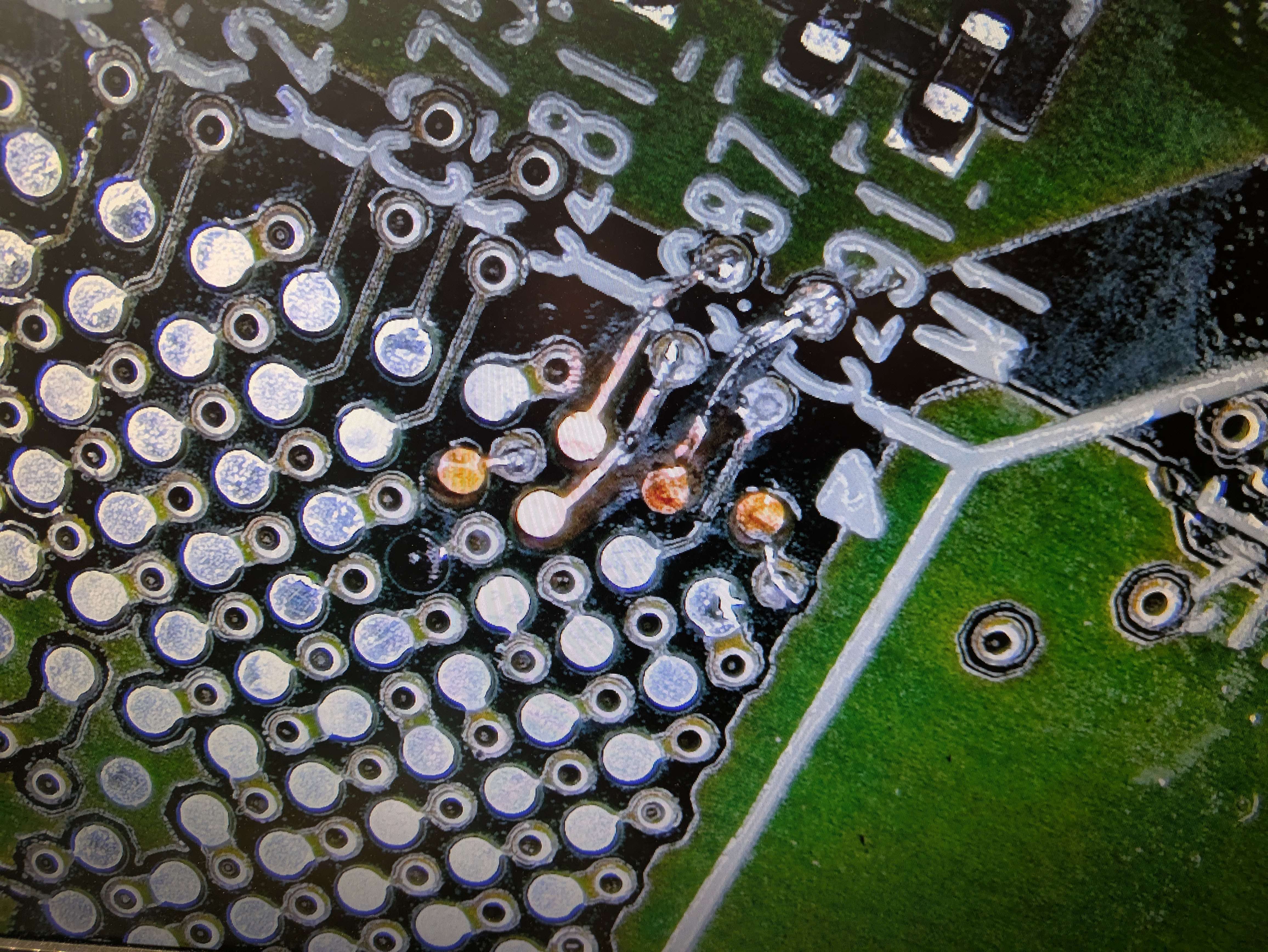

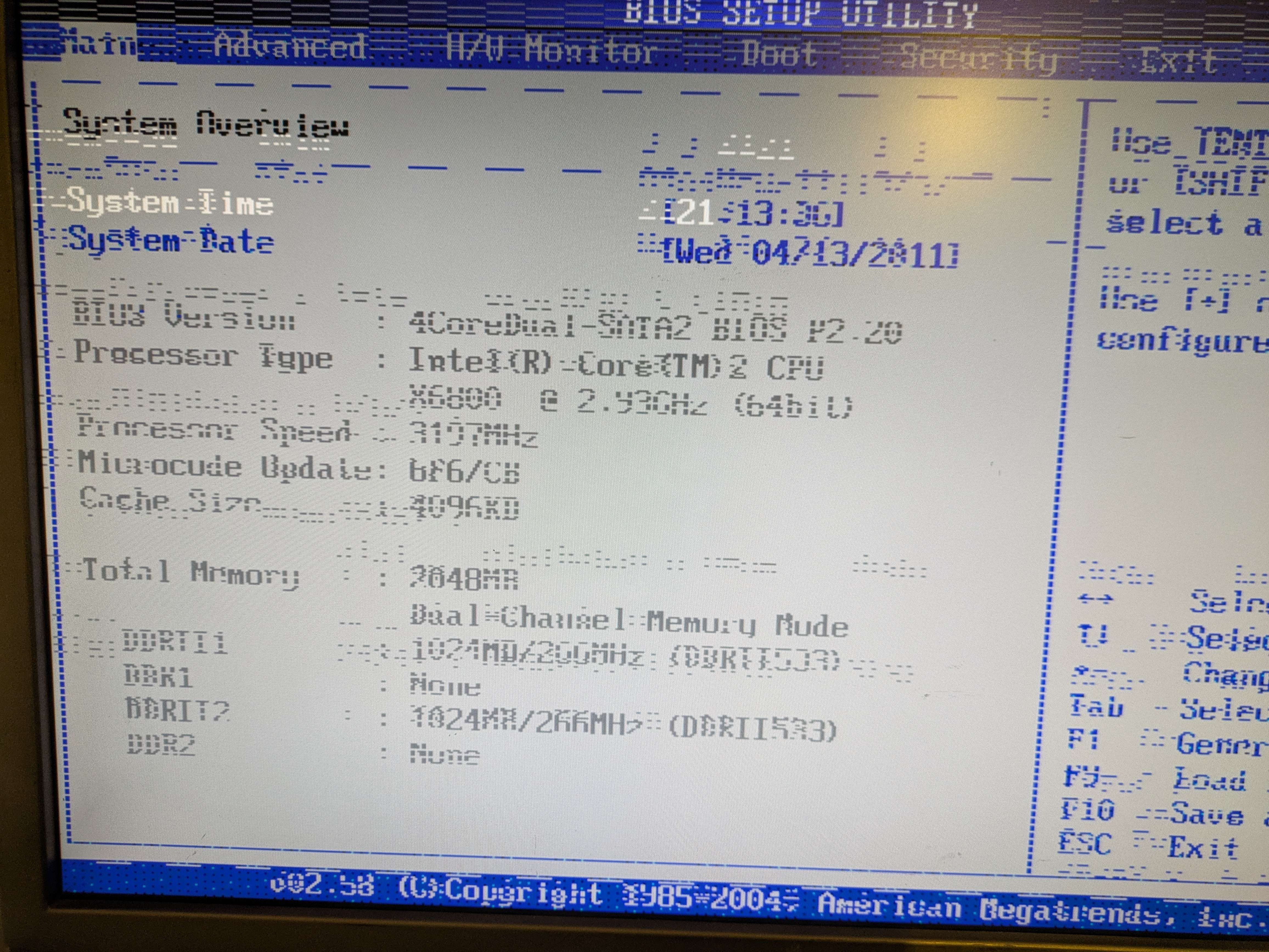

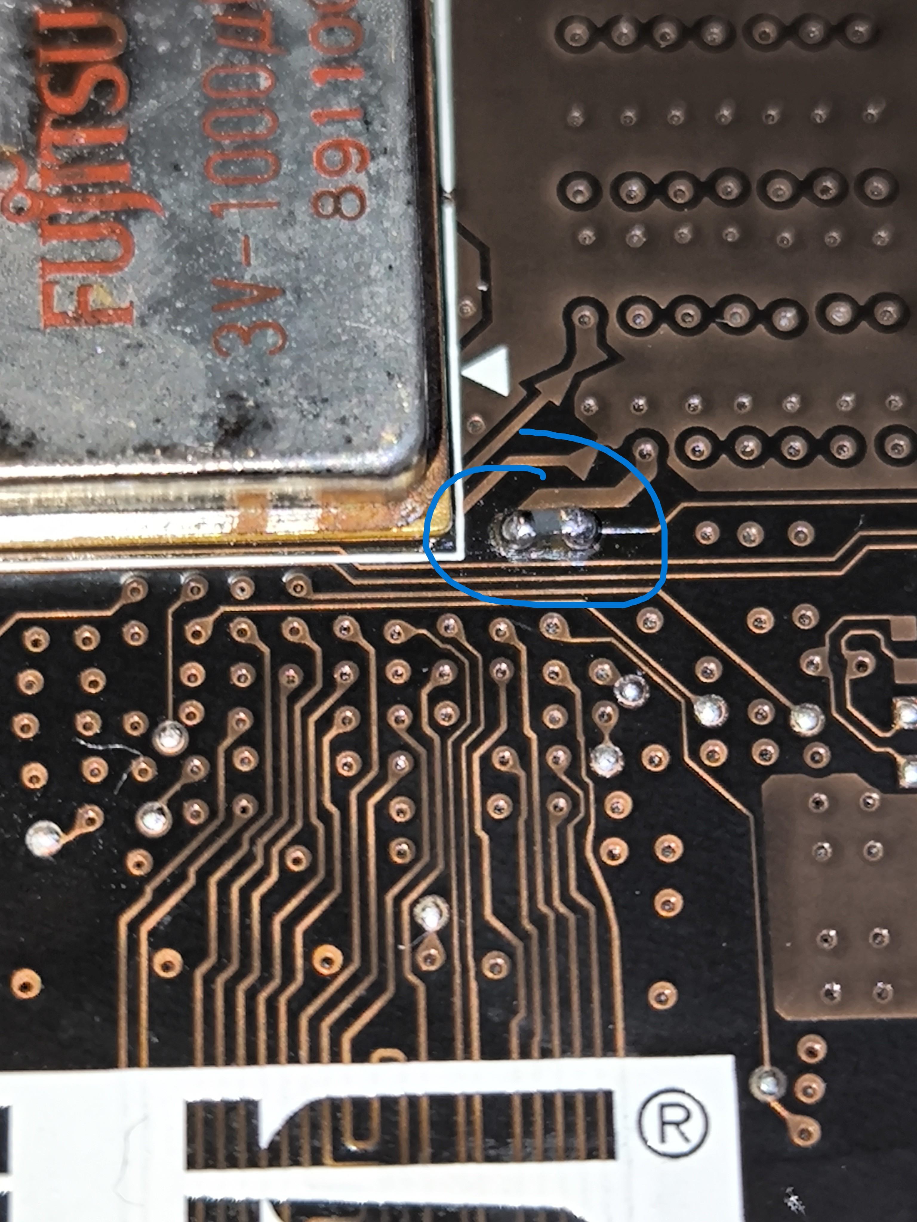

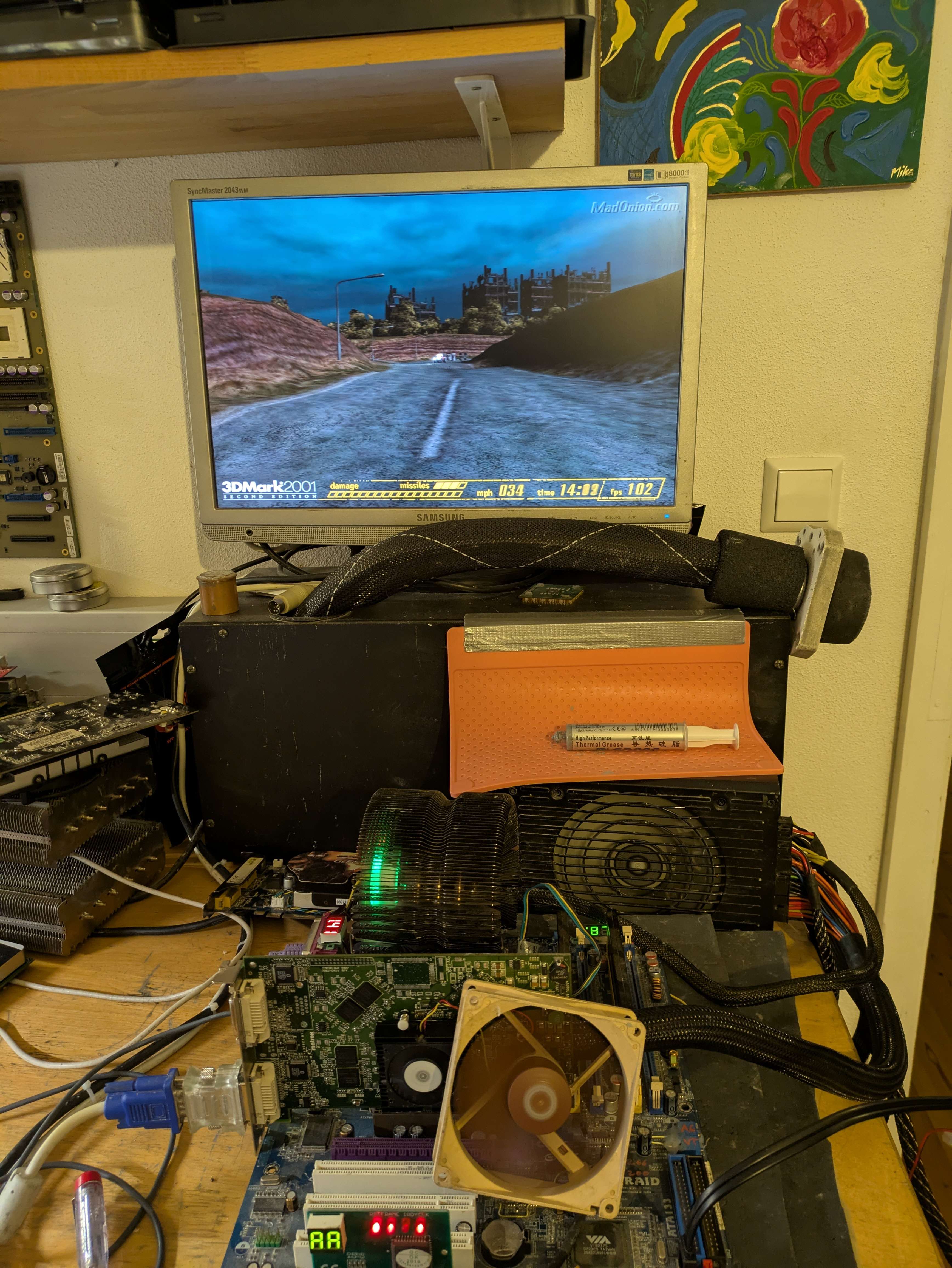

Hab endlich die Matrox Parhelia aus den Tiefen der Schrottkiste repariert, anfänglich überhaupt kein Bild mit allen Spannungen also Core ab --> alle 4 Ecken unterm Core hatten 5-10 fehlende Pads.
RAM chips natürlich auch alle ab sobald ich den Schaden am PCB gesehen habe, 4 Stück hatten abgerissene Pads an den RAM chips selber null am PCB (Infineon GDDR halt).
Also Pads repariert und die 4 + 4 "neue" RAM chips sowie den Core wieder drauf.
Hab Bild aber mit Artefakten --> Vref bei den RAM chips kurzgeschlossen, 2 Chips mit Fehlern gefunden, bei einem Resistor Array auf der Rückseite intern nen Kurzschluss obwohl man außen nichts sieht, 2ter chip hatte 2 balls die kurzgeschlossen waren, das war easy.
Dann Karte gebootet und in 3D noch immer Fehler, da war ich dann erstmal mit meinem Latein am ende, bis mir aufgefallen ist dass 2 Pins an einem resistor array nicht 68 Ohm sondern ~55 hatten, was keinen Sinn macht weil Kurzschluss von 2 Bänken sollte ~35ohm sein. Sicherheitshalber ein neues Resistor array draufgepackt --> Widerstand 40 ohm hat sich herausgestellt der RAM chip hatte intern irgendwas und je wärmer der war um so niederer der Widerstand auf den 2 Datenleitungen also den auch getauscht, jetzt läuft die Karte endlich 3D :)

Oha, sieht nach Arbeit aus.
Gratulation zum Erfolg 🥳 👍
Wie lang warst da dran?
Zu lang :d Hab die Karte als Übungprojekt für Pad Reparatur verwendet, hab noch ne Karte die unter den Cores vermutlich ähnlich aussieht aber deutlich mehr wert ist (Volari Duo V8) aber hab jetzt den Dreh raus glaub ich :)
EDIT: Und nicht Nvidia/AMD ist natürlich auch immer nen Spaß weil halt null Tools für RAM Diagnose und jeder IMC ist verschieden
Hast du die Ersatzpads selber aus Kupferfolie zurecht geschnitten oder gibts die fertig zu kaufen?
Puh, dass sieht nach Arbeit aus. Well done. Hast du die Pads noch mit Lötmaske befestigt, damit die sich beim Löten der GPU nicht wieder lösen?
Ich hab das mit Pads ersetzen aufgegeben, ich mache das einfach immer mit einer kleinen Drahtschlaufe und Lötmaske. Aber wenn du einen Link zu den Pads hast, die du verwendet hast, wäre das hilfreich. Mit denen, die ich damals bestellt hatte, kam ich gar nicht klar. @TAGG
Sowas gibt es fertig zu kaufen.

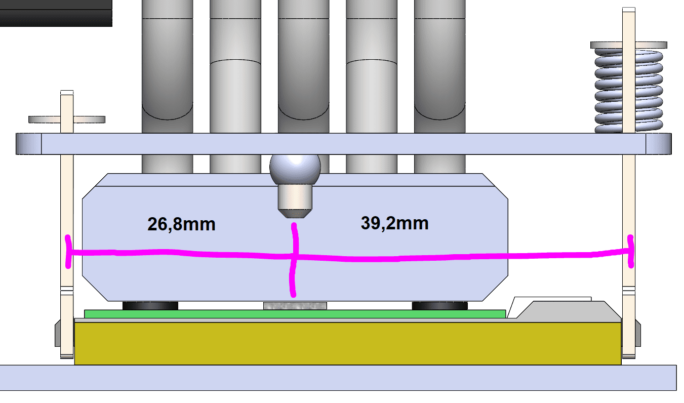

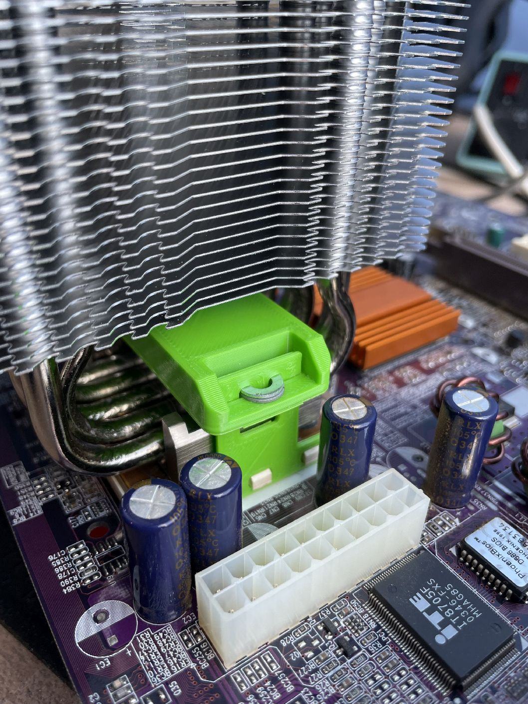

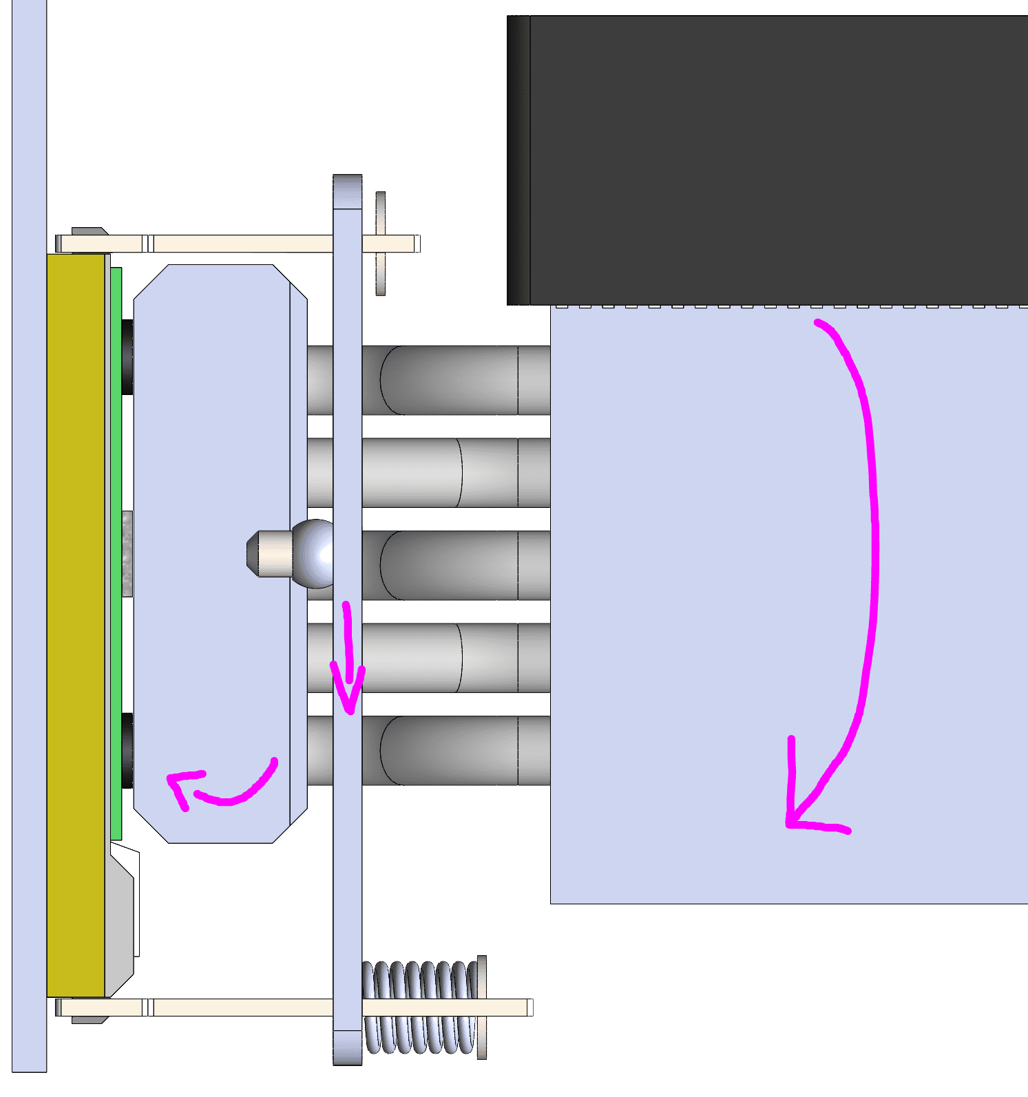

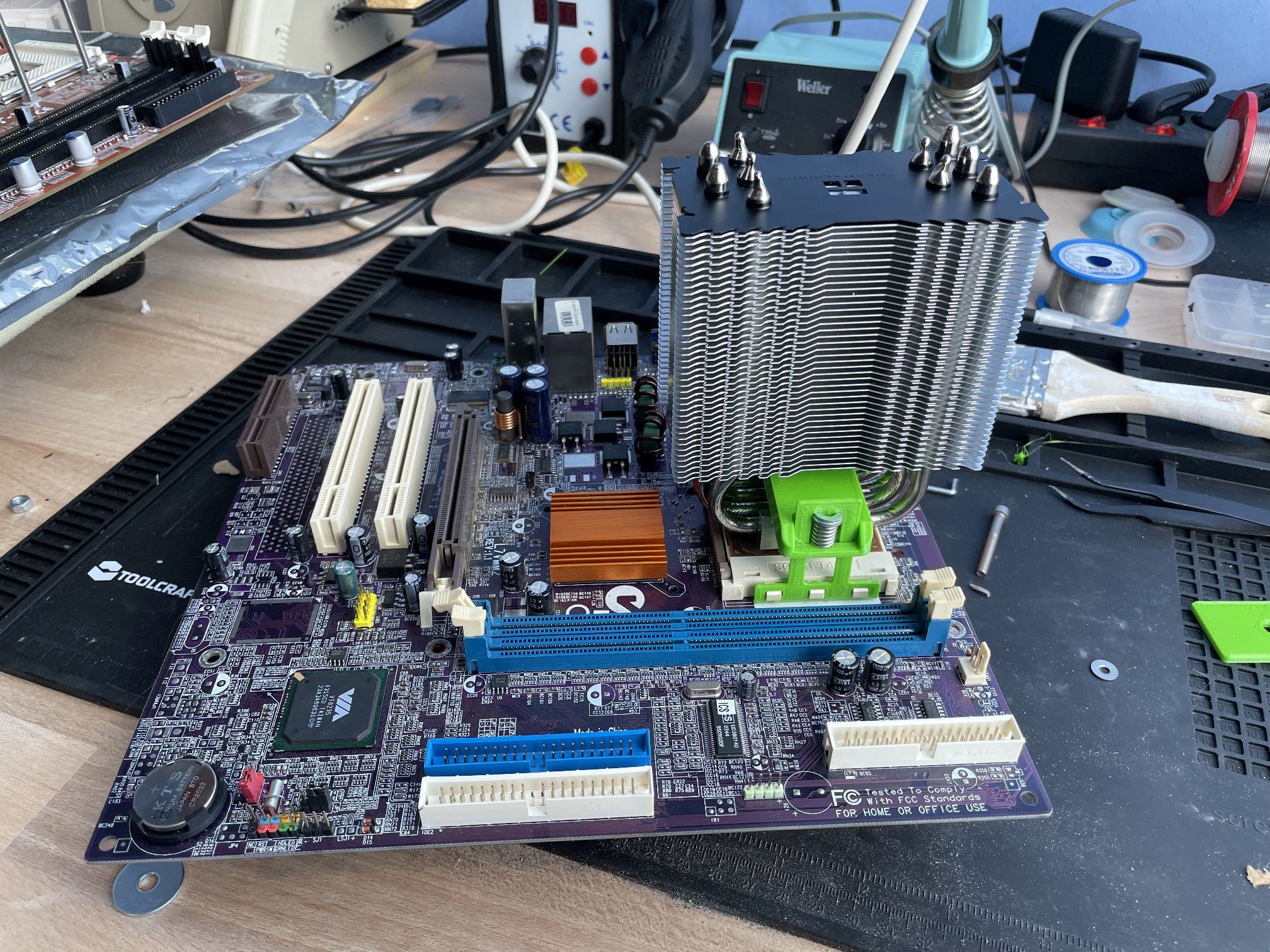

Hui, ist viel Zeit ins Land gegangen, seit ich das Gebastel mit dem Thermalright Kühler auf Sockel A begonnen habe... :eek:
Wall of Text incoming:
Wie wackelig es wird ist echt ne gute Frage… muss man an einem Prototyp probieren.
^ Das war der Stand von August. Zwischenzeitlich habe ich mal etwas 3D gedruckt und bissel an Boards gewackelt... Seit Ende August liegt der Kram nun folgendermaßen auf dem Tisch und ich muss sagen, ich bin überrascht was popeliges PETG aushält:
Das ist die Variante mit der Kugel als krafteinleitendem Punkt. @bschicht86 hatte Recht, das wird alles zu wackelig. Sobald das Board senkrecht steht, kippelt der Kühler in Richtung des Haltebügels. Das ist wohl dadurch bedingt, dass der Die der Cpu genau quer dazu liegt und somit die Auflage in der Richtung extrem klein ist. Ist der Sockel 90° auf dem Board gedreht (Die liegt mit der langen Kante lotrecht) ist die Nummer kein Thema. Im folgenden Bild sieht man einen (CAD) Schnitt durch Board, Sockel, Cpu und Kühler. Außerdem mein Mounting Kit. Was nun passiert ist folgendes:
1. Schwerkraft zieht den Kühler runter
2. Kühler versucht an den Finnen nach unten zu wandern und rotiert dabei leicht
3. durch diese leichte Rotation verschiebt sich der Haltebügel nach unten
4. durch die Verschiebung des Bügels wandert die Kugel am Kühler mit
5. der Kühler presst die unteren schwarzen Schaumpads zusammen und kippt leicht vom Die ab
So weit so kacke. Lustigerweise hatte ich 2004 einen Aerocool DP-102 welcher exakt dieses Problem auch hatte. Der war damals der Grund einfach auf Wakü zu gehen, weil ich (als Teenager) so entnervt war :d
Die Lösung sieht in meinen Augen nun so aus, das die Halteplatte zwingend am Kühler fest sein muss, sonst bekommt man das Kippeln nicht in den Griff. Für diese Lösung braucht es aber zwei Federn, mache ich die Federn gleich, wird der Kühler wieder kippen. Liegt daran, dass die Haltenasen nicht symmetrisch zum Die sitzen, sondern grob im Verhältnis 2:3. Ich überlege nun, ob man zwei Federn mit unterschiedlicher Federkonstante einsetzen kann und werde wohl noch einen Prototyp drucken.
Eine Feder in der Mitte (statt der Kugel) wäre auch eine Variante, aber ich glaube das wird ebenso kippeln wie die Kugel. Daher lasse ich das.
Was ich bisher total verschwitzt habe war ein Test der Perfomance. Das müsste ich dringend mal nachholen...
Klaro sind die mit Lötmaske befestigt :) Geht angeblich mit durchsichtiger UV Lötmaske unter den Pads noch besser aber die ist noch nicht angekommen...

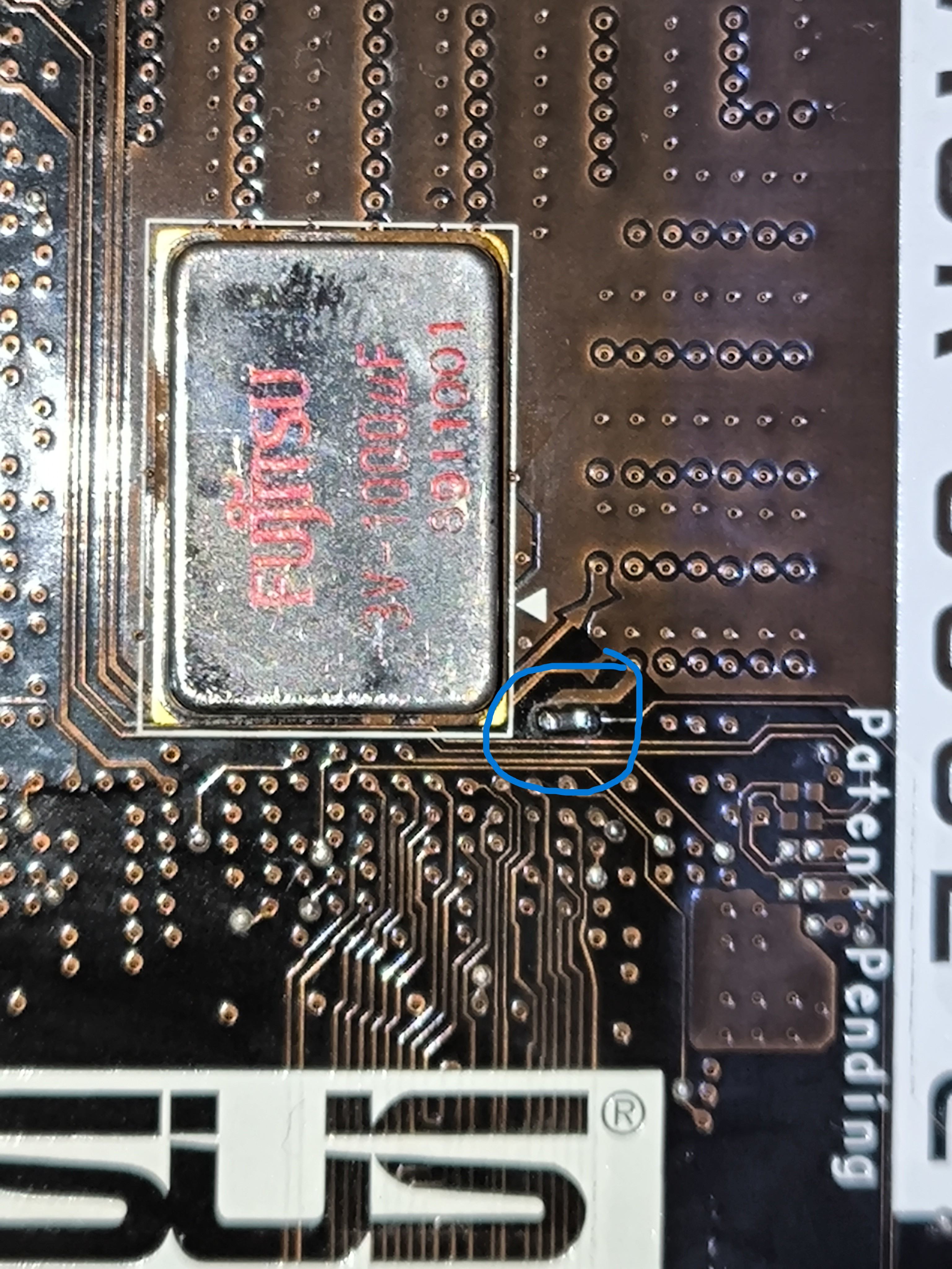

Ich hab mal eine Frage an die Rampage Extreme besitzer.
Kann mir jemand die Werte für diesen SMD Cap geben, der ist direkt auf der Rückseite vom CPU Sockel.
Meiner war auf einer Seite weg Korodiert und ich hab jetzt einen von einem toten Maximus Formula genommen aber will lieber einen mit den richtigen werten drauf löten.

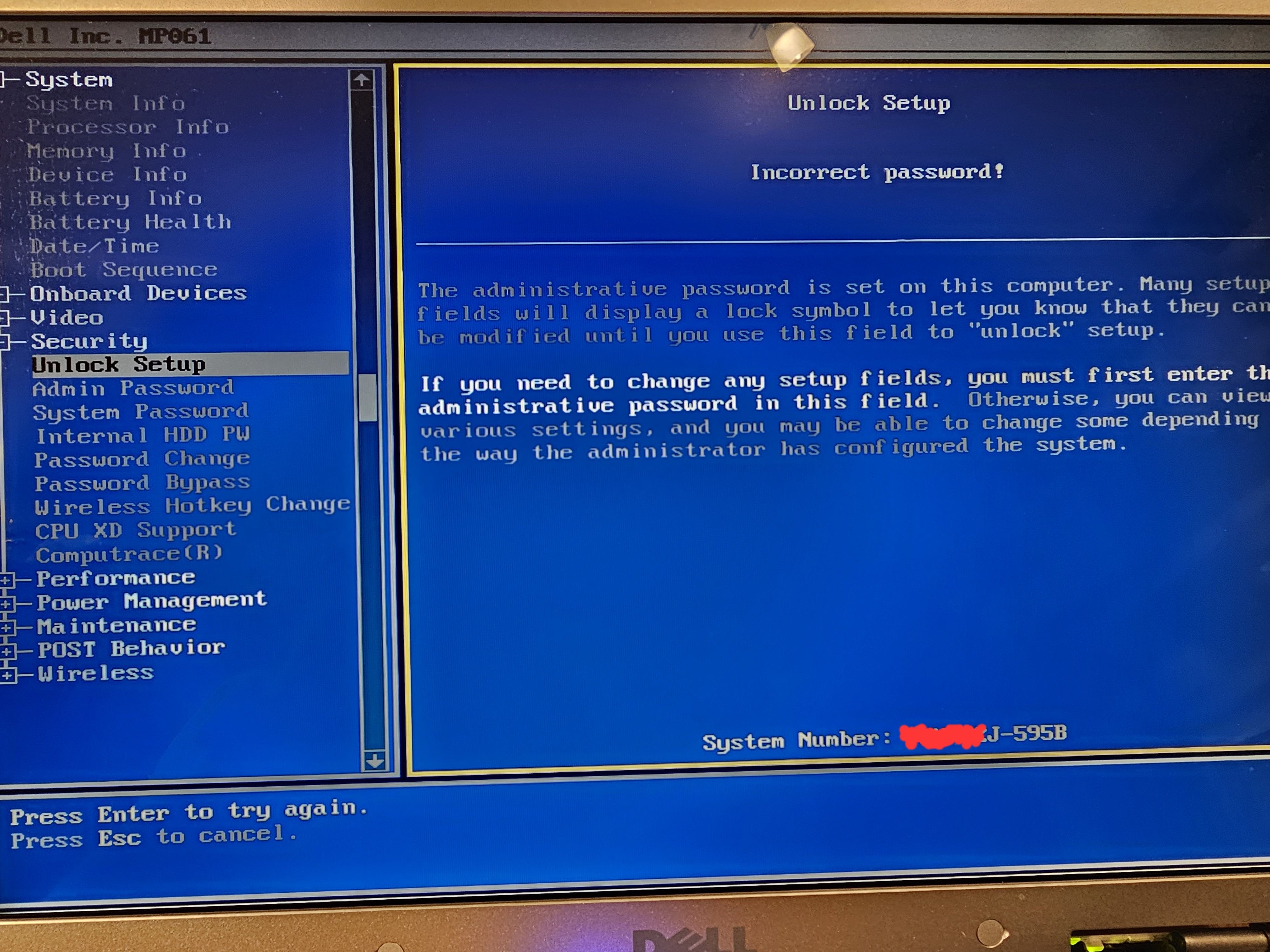

Weiß wer wie man ein Admin und Unlock Setup Passwort bei einem Dell Inspiron 9400 (und vermutlich selbe Prozedur bei XPS 1710 und 1730) entfernt? Hab eins gebraucht gekauft und nach all dem Jahren wird's wohl schwierig dass der Verkäufer noch erfolgreich das PW wieder findet :(.
Ich komme ins BIOS aber einige Optionen sind gelockt durch das Setup und Admin Passwort. BIOS Batterie entfernen hilft bei den Modellen nimmer da die bereits diese Passwörter wohl in einem EEPROM auslagern.
Leider klappt der Code von https://bios-pw.org/ nicht (strg+enter wie auch EN <-> DE Keyboard Berücksichtigung wie z -> y)
Ne andere Option könnte ggf sein zu versuchen den EEPROM zu Flaschen oder zuvor wenn's denn überhaupt bei den Modellen geht den I2C Bus zu shorten laut dieser Seite: https://davidzou.com/articles/bios-password-bypass
Beim Flashen bin ich mir noch nicht sicher ob das so einfach geht dass man z.b. von einem anderen nicht gesperrten Inspiron den EEPROM ausließt da womöglich noch andere Infos im EEPROM hinterlegt sind wie MAC Adressen usw. die ich dann überschreiben würde?
Ah und ne dritte Option ist wohl dass es ine Dell Service CD geben soll die die Passwörter löschen konnte.
Da bin ich aber noch nicht wirklich weiter. Manche reden auch von der hirens Boot CD aber ob die für Dell geht? Die war mir für u.a. Win XP Passwörter usw bekannt

Ansonsten den dell Support anschreiben. Die machen das dann. Hatte einen solchen Fall bei Fujitsu. Das hat zwar ewig gedauert aber die haben mir dann einen Passcode gemailt.
Nur bei einem full flash mit programmer wird der betreffende Teil mit geflasht. Der ist dann aber leer wenn man wenn mit regulären dos Update Tool flasht. Mac Adresse und Seriennummer ebenso. Nur als kleiner Denkanstoß
