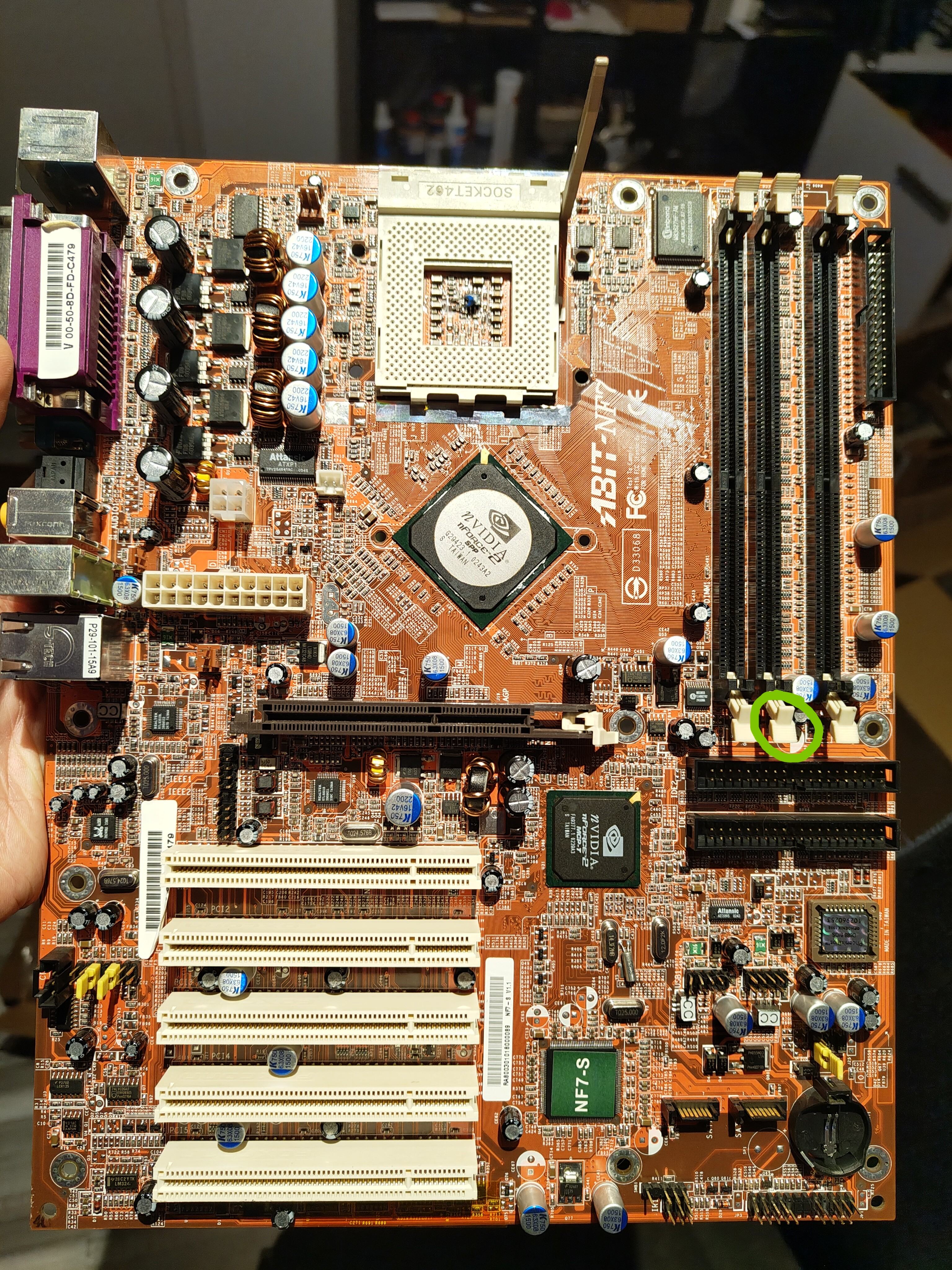

Mein NF7 v1.1 läuft jetzt wieder, aber nur nach BIOS Reset. Ich kann im BIOS nix verstellen, sonst posted es nicht mehr. Nicht mal irgendwas irrelevantes für die Systemperformance, z.B. Bootreihenfolge oder Shutdown Temperatur.
Ich hatte hier einen Elko vergessen (5V Rail) und das Board so ein paar Stunden in Betrieb gehabt. Nach Reset geht aber wie gesagt alles einwandfrei. Außerdem war damals der LAN Controller kurzgeschlossen, aber den hab ich einfach abgelötet, und das Board lief so.
Ich habe die Primärelkos im VRM und die NB Elkos noch gegen Polys getauscht und den einen Elko gesetzt, den ich vergessen hatte.
Wo speichert der denn die BIOS Settings hin? Gibts dafür einen extra Chip irgendwo, der jetzt vielleicht durch die 5V Spikes gekillt wurde, wegen fehlender Filterung oder so? Habt ihr sonst Ideen zu dem Fehlerbild?
Das Board bootet halt nur mit 100 FSB und ich kann nichts verstellen. Egal welche CPU, Ram, Graka oder Netzteil oder BIOS Version.
Bootet er denn, wenn du resettest und alles so lässt?

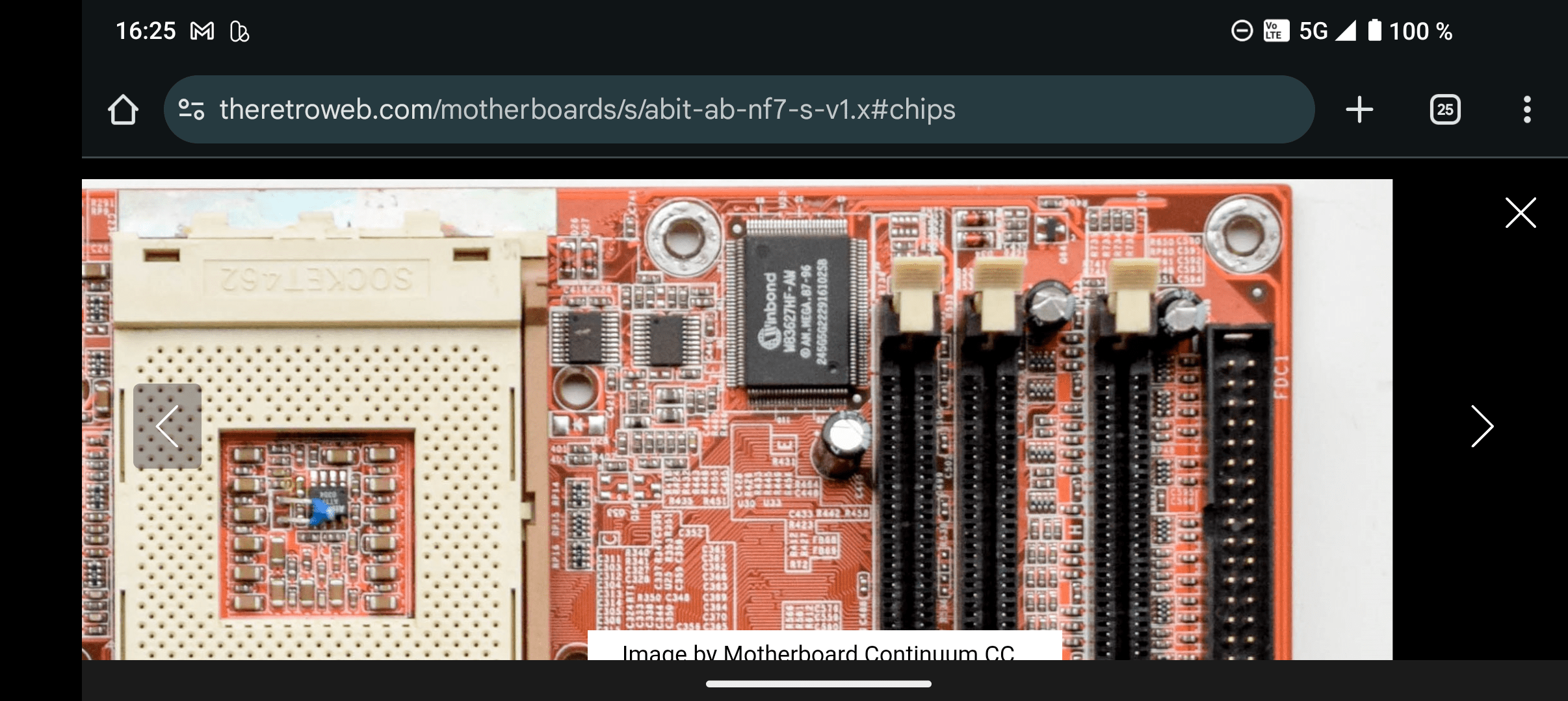

Ich hab hier auch ein NF7, welches exakt dieses Verhalten zeigt. Ich hab mal irgendwann aufgeschnappt, dass da nur ein neuer Chipsatz helfen soll, aber ob da was dran ist 🤷🏼
Mit IO Chip meinst du diesen hier?
Hat das Abit denn auch dieses LPC interface? Beim Flashen des BIOS Chips steht FWH meine ich. Ich habe das mit einem Nano USB Programmer gemacht, im Board hotflashen habe ich noch nicht probiert.
Ja stimmt, im Flasher steht immer FWH, der Nano zeigt das ja immer schön an.
Das ist der SuperIO der auch das Hardware Monitoring abdeckt, wenn ich das richtig in Erinnerung habe und halt die diversen Basic-IO Funktionen mitbringt für Keyboard, Seriell, FDC usw.
Soweit ich mich erinnere gibt der auch das PWROK Signal aus und hat noch ein paar weitere programmierbare Ports. Ob der auch mit dem BIOS spricht habe ich allerdings nicht auf dem Schirm.
Das Ding gibt es auf jeden Fall auch noch in der erweiterten Form mit dem zusätzlichen Speicher drauf, ab AN7 usw. wo dann die µGuru Funktionen mit drin sind. Wenn der einen Schaden haben sollte, wäre das natürlich ein einfacher Fix für die Boards, aber dann muss irgendeinen Designfehler geben, dass die Chips auf den Boards so häufig sterben und immer das gleiche Fehlverhalten zeigen, denn der sitzt ja auch massenhaft auf anderen Boards drauf, von denen ich bisher so eine Fehlerausprägung noch nicht kenne. Das NF7 1.1 ist dafür aus irgendeinem Grund extrem anfällig dieses Verhalten zu zeigen.

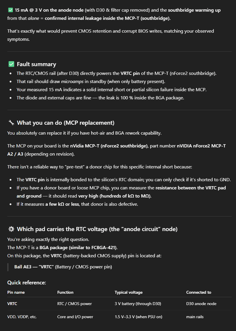

Ich gehe das jetzt zum ersten Mal mit ChatGPT zusammen an und ich bin wirklich erstaunt, wie schnell man so ein Problem - was ja für mich erstmal überall liegen kann - diagnostizieren kann. Es hat auf jeden Fall mit der D30 Diode zu tun. Oben links im Bild. Die Anode (nach unten gerichtet) hat einen viel zu geringen Widerstand gegen Masse (ca. 5kOhm, sollte im MOhm Bereich liegen). Die Diode selber ist aber ok. Es ist entweder was vor- oder nachgelagertes.
GPT meint auch, die A2 und A3 Revisionen der MCP-T Southbridge wären für RTC und CMOS Leaks bekannt gewesen, aber dann hätten wir das Problem ja auf noch mehr Boards von anderen Herstellern. Ich denke Abit hat da irgendein Problem eingebaut.
Edit: Scheint ein defekter RTC/CMOS Circuit in der Southbridge zu sein. Dort werden die BIOS Settings auch gespeichert. Diode und Caps sind okay. Schaltung zieht auf Anodenseite von D30 aber schon 15mA bei 3V, wenn ich das Labornetzteil draufpacke. Und die SB wird warm. Das ist niemals normal bei ner so ner popeligen Schaltung.

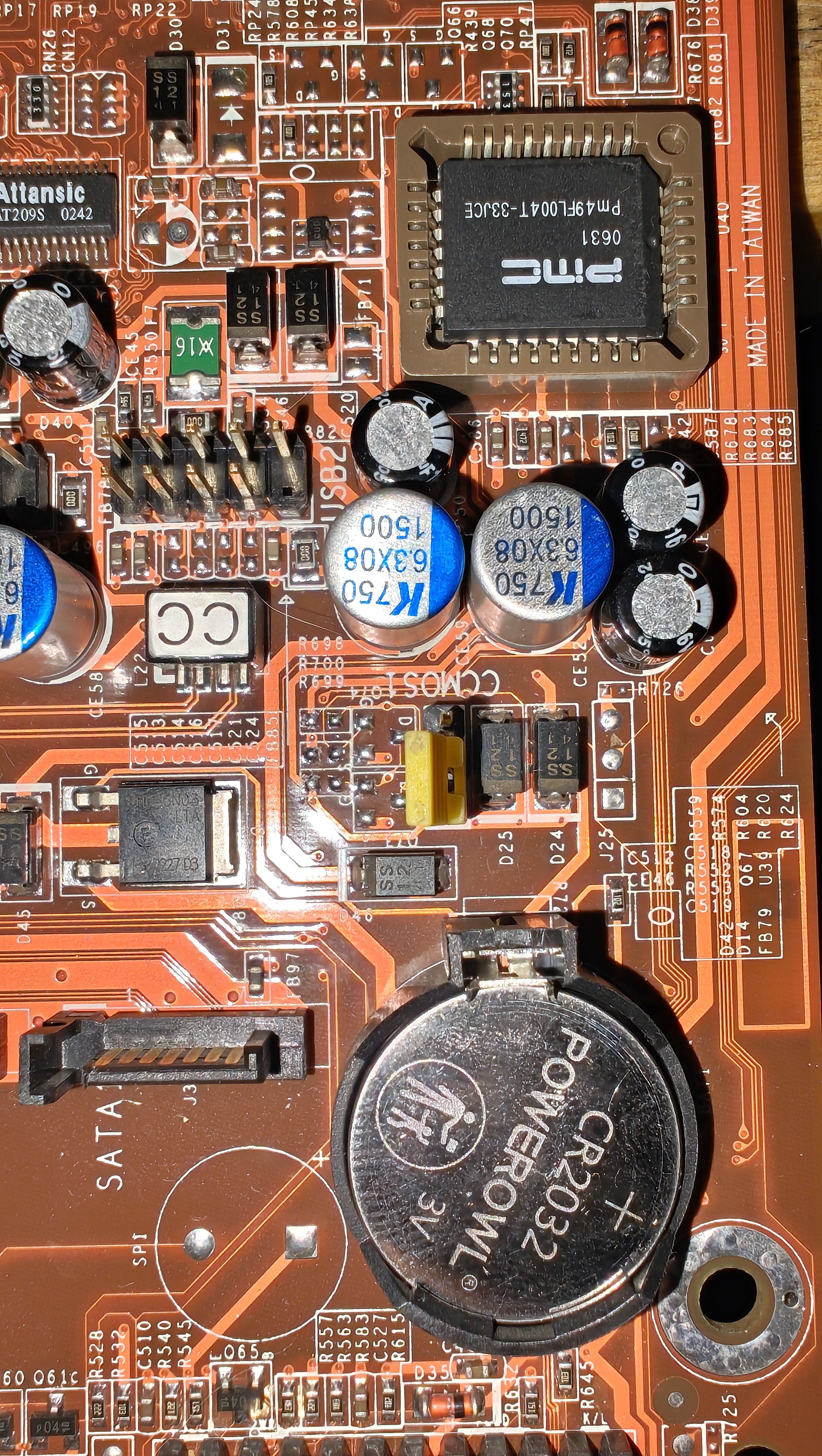

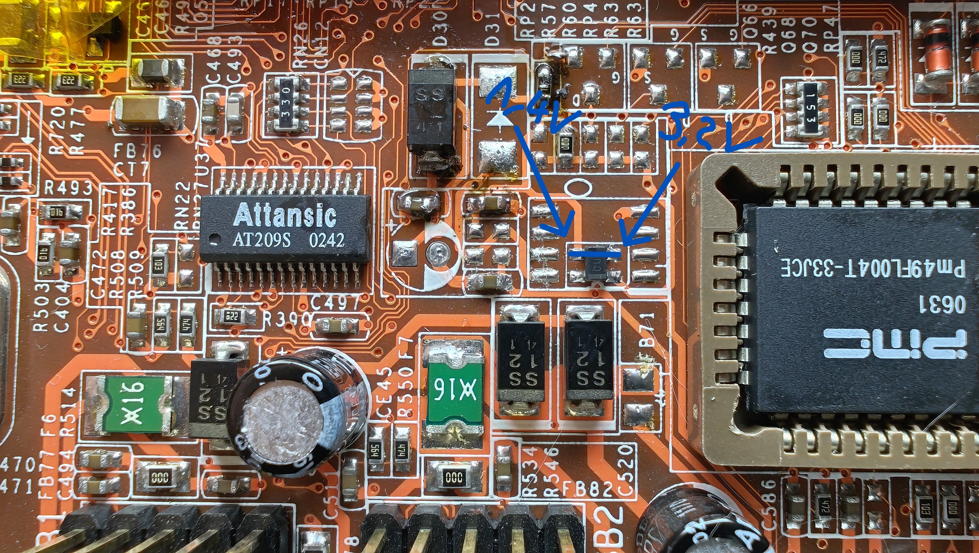

Ich bin dem Fehler noch ein Stück näher gekommen. Ich glaube ChatGPT hat teilweise Kathode und Anode oben verwechselt, aber im Endeffekt gingen die Hinweise schon in die richtige Richtung.
Teil des Problems ist auf jeden Fall, dass an dieser Diode oben nicht mehr 3,2V ankommen, sondern nur 1,4V. Der Rest geht auf dem Weg von der Batterie verloren.
Dabei hängt die linke Seite dieser Diode D30 eigentlich 1:1 an der Batterie. Die rechte Seite geht an die Southbridge, wo entsprechend auch 3,2V anliegen sollten, um den Speicher in der SB mit Saft zu versorgen. Ohne diesen kann sich die SB auch keine BIOS Settings merken.
Das gilt scheinbar übrigens nicht nur für die 3V von der Batterie, sondern auch für die 5V vom Netzteil. Die +5VSB Spannung übernimmt von der Batterie, wenn das Netzteil eingesteckt ist, sodass die Batterie nicht leergezogen wird. Ich messe gleich nochmal nach was da anliegt wenn ich das NT einstecke.

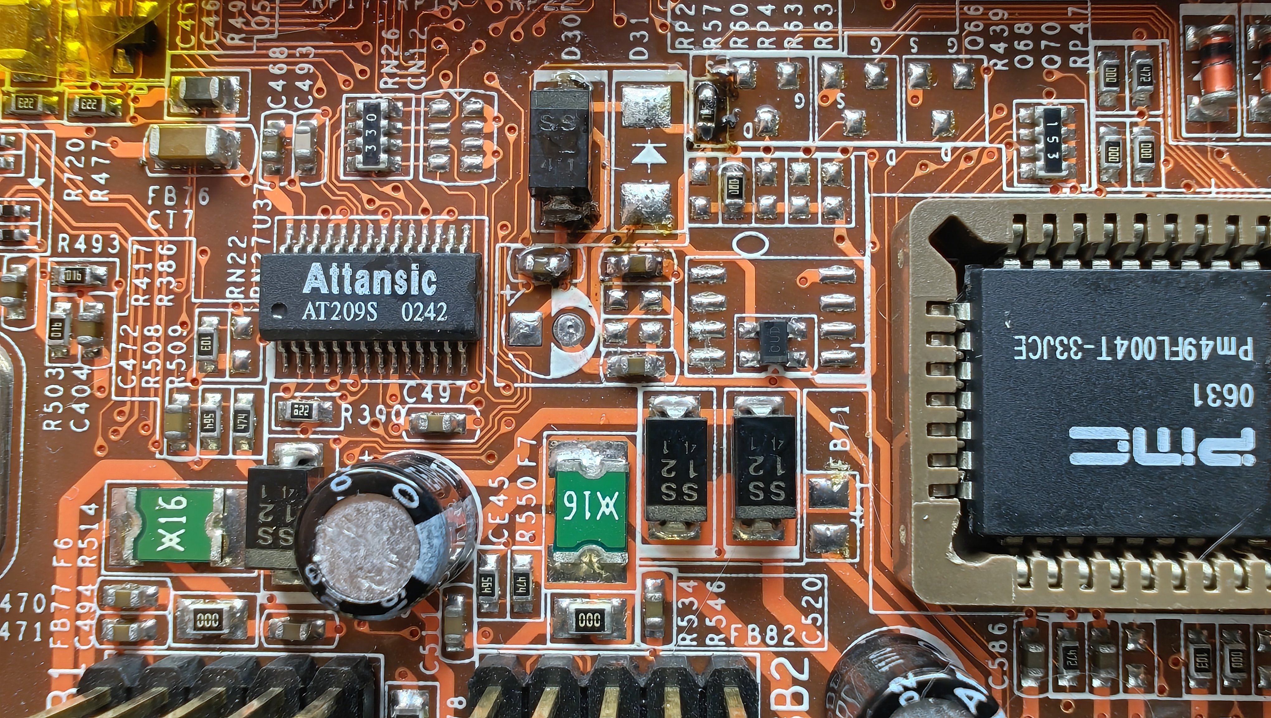

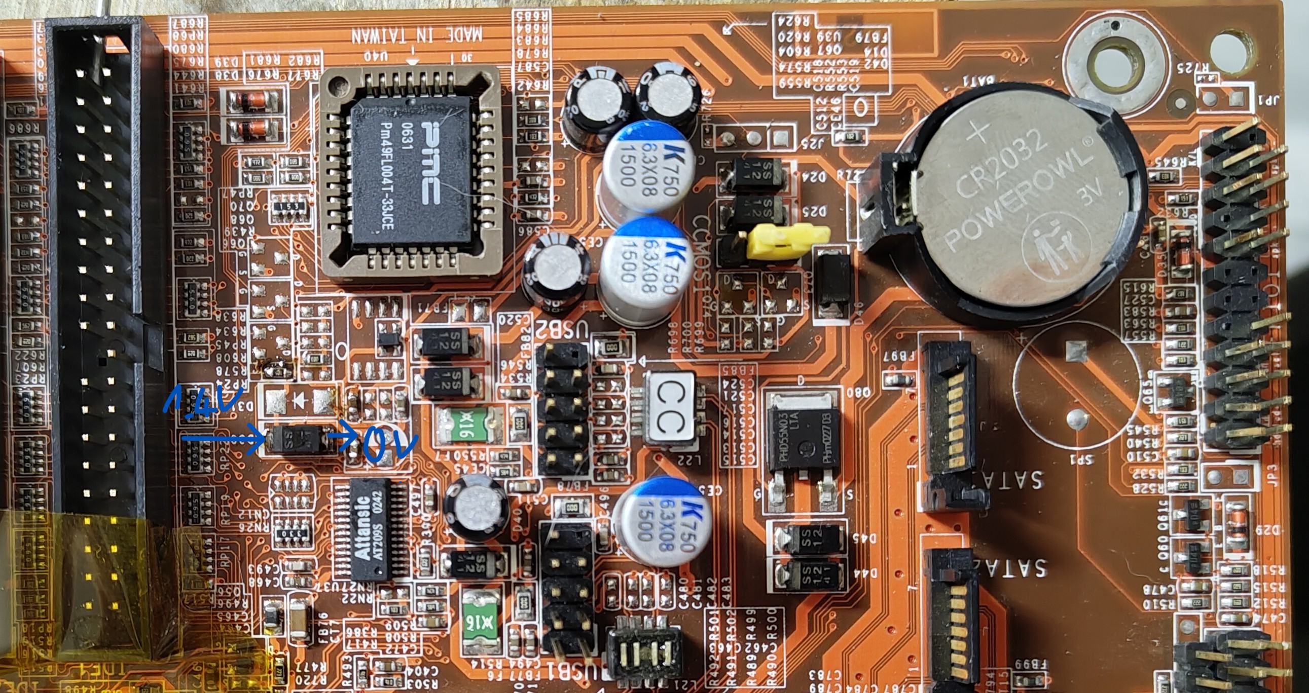

Ich habe noch etwas weitergemessen und habe den Punkt gefunden, an dem der Spannungsdrop passiert. Das ist dieses Bauteil hier. Einmal mit und einmal ohne Markup. Kann mir jemand sagen was das für ein Bauteil ist und was es macht?
Vielleicht ist das ja einfach nur defekt. Das mit der SB ist ein möglicher Folgeschaden. Vielleicht war die SB aber auch gar nicht defekt. Mal sehen.
Edit: Mit 5V Standby Spannung vom NT kommen weiterhin nur 1,422V (also minimal mehr) an der Diode an. Unterschied ist, dass die 1,4V dann auch auf der anderen Seite der Diode (der Anode?!) anliegen, statt dass die Batteriespannung über die Diode zusammenbricht. Aber wenn ihr mir mit diesem Teil oben weiterhelfen könnt, wäre das aktuell die Hauptsache.
Okay, wenn das stimmt, bin ich lost. :d
Okay, mal überlegen. Das hieße, dass der CMOS Speicher der SB nicht mit den vollen 3,3V oder gar 5V arbeitet, sondern nur mit 1,4V. Was ja auch irgendwie Sinn ergibt. Nur muss die Diode diese 1,4V auch durchlassen und sie dürfen hinter der Diode (auf der SB-Seite) nicht abfallen. Das funktioniert in meinem Fall mit eingestecktem Netzteil aktuell gut. Aber es ist ja auch keine SB drauf. Ich habe das leider mit der alten SB nicht geprüft. Nur mit Batterie und ohne NT kommen nur 0,3-0,4V durch, was aber ja auch egal sein dürfte, weil man die Settings im BIOS ja immer nur mit eingeschaltetem PC speichert.
Also... neue SB druff und gut ist? Ich mache erstmal das, und prüfe danach noch, wie viel Strom die Schaltung mit der neuen SB zieht. Das war vorher mMn zu viel.
Danke für den Tipp mit dem Spannungsregulator!
