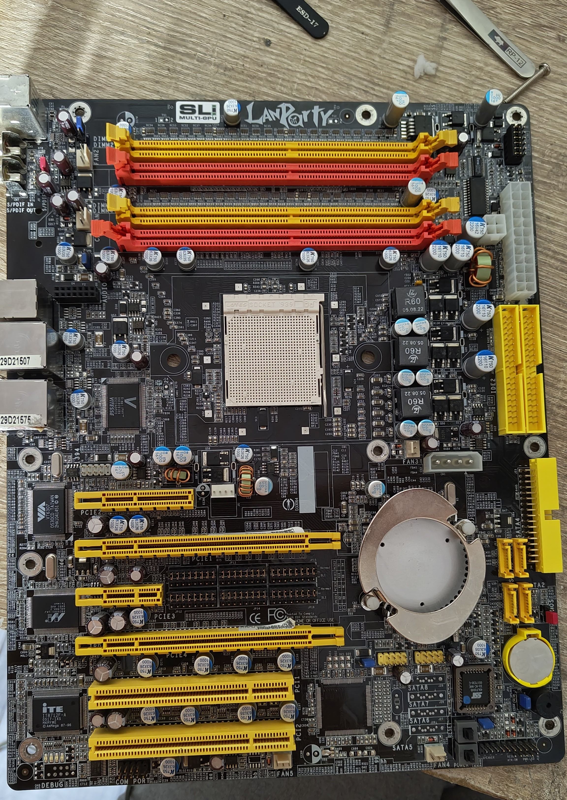

Das Board habe ich defekt bekommen. Beim Einschalten kam die Schutzschaltung vom NT. Ohne 4 Pin CPU Stecker ging es zumindest nicht aus. Problem war trotzdem nicht der CPU Bereich, sondern der Chipsatz. Mit neuem Chipsatz läuft es wieder. Zumindest mit Graka im 2ten Slot. Die PCI-E Jumper hatten erst keinen richtigen Kontakt mehr und mussten getauscht und gesäubert werden. Danach geht es wieder wie neu.

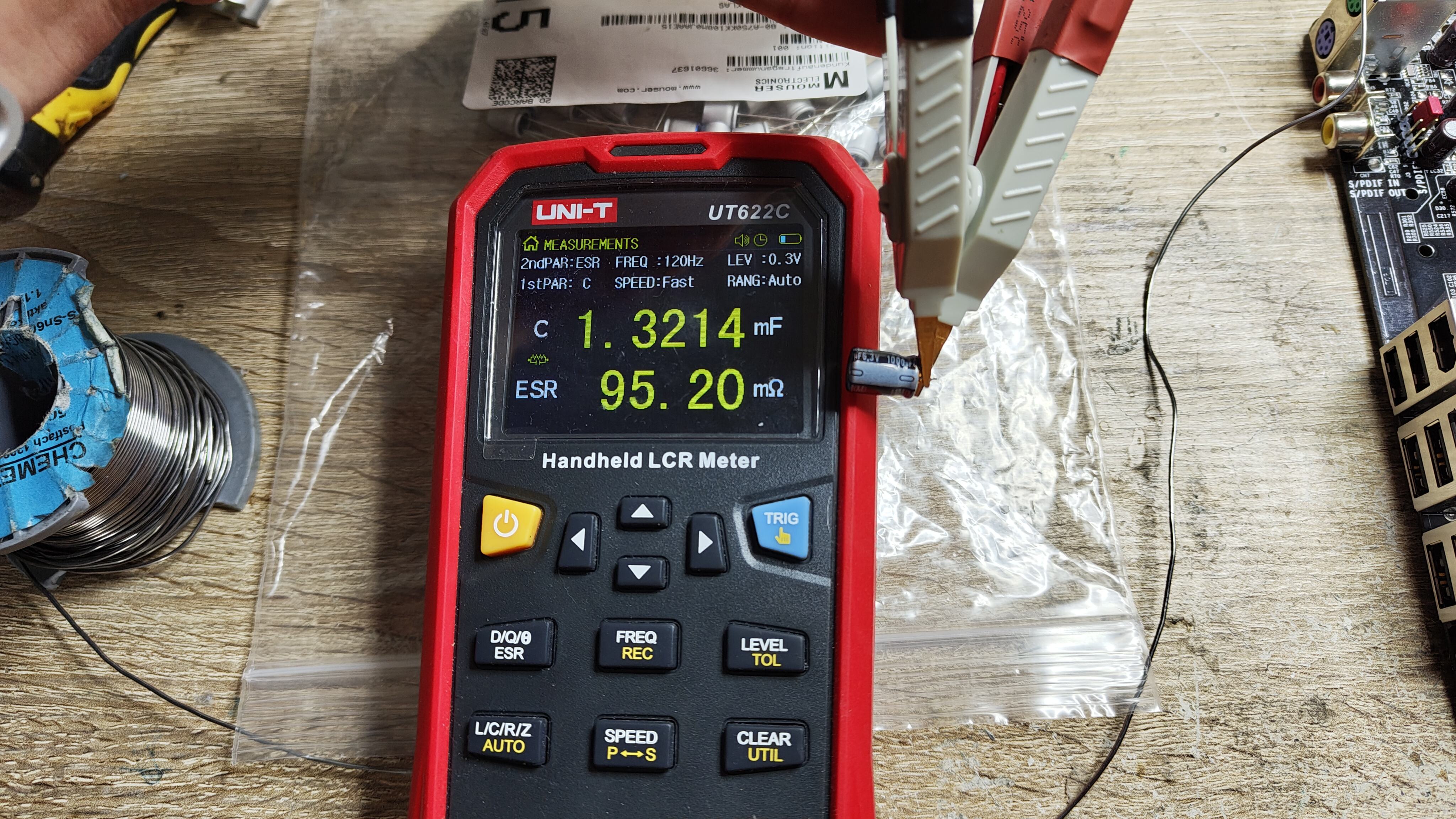

Ich habe die ganzen Nichicon HM(M) durchgemessen und manche liegen bei 950yF, viele um die 1000 rum, aber auch verdächtig viele zwischen 1150 und 1200yF. Den größten Ausreißer hab ich euch hier mal abgelichtet. Bei 1000yF Spec und 1321yF gemessen bekomme ich schon ein ungutes Gefühl in der Magengegend :fresse:
Leider mit 120Hz gemessen, somit nur sehr bedingt aussagekräftig ;)
Dennoch, die HM sind ähnlich wie die KZG dafür bekannt, dass die Hydroxidbildung im Rahmen der Selbstheilung aus dem Ruder läuft und unenthemmt neues Hydroxid gebildet wird, was dann in Verbindung mit dem freiwerdenden Wasserstoff oft zur typischen "Blähung" führt. Ein typisches Indiz dafür, dass der Prozess bereits begonnen hat, auch wenn noch nicht sichtbar, ist eine Zunahme der Kapazität mit gleichzeitig Absenkung des ESR und steigendem Verlustfaktor. Das kann tlw. wilde Ausmaße annehmen :fresse: Ich hatte schon 3300er HM am Messgerät, die Kapazitäten weit jenseits der 5000/6000µF angezeigt haben, meist dann mit sehr niedrigem einstelligen ESR.
Andersherum ist eine Abnahme der Kapazität und extrem erhöhter ESR ohne sichtbare Wölbung meist ein Indiz für eine Beschädigung der Becherdichtung und begonnener Austrocknung. Manche davon werden dann vom Testequipment gar nicht mehr als Kondensator angesehen oder bieten Kapazitäten im pF Bereich an :fresse:

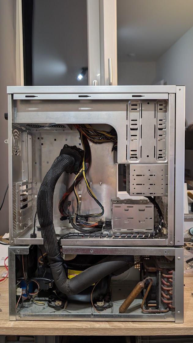

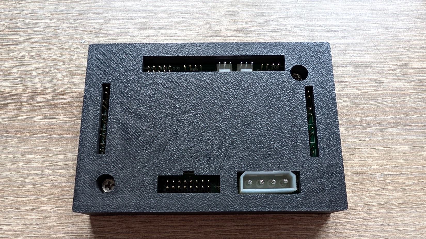

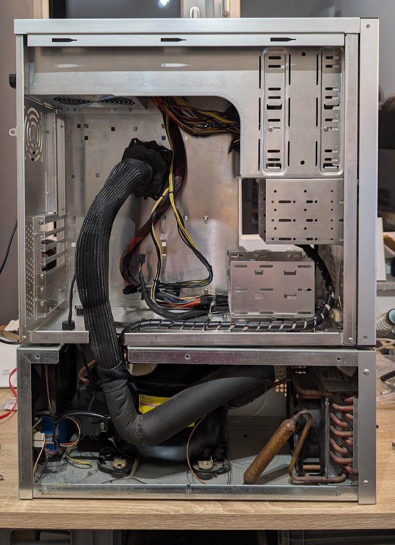

Ist ja der Bastelthread, ich habe gestern mal das PC7 komplett demontiert, 20 Jahre Staub rausgewischt und die Kabel der Vapochill neu verlegt.
Und es gab ein Gehäuse für das Controlboard, das ist mir zu kostbar als das ich das mit Heißkleber (!!!) im Gehäuseboden lassen würde. Schon interessant was die damals so gebaut haben :d
Ist doch üblich bei Kapazität. Was wäre denn korrekt gewesen und wieso weicht das hier ab?
Achsoooo okay. Du wolltest rein auf die Nennkapazität hinweisen, nicht auf die effektive Kapazität im Einsatzszenario, roger.. :) Sorry, mein Fehler in der Interpretation.
Rein aufs Datenblatt bezogen hast du natürlich recht.
Ich habe mir angewöhnt bei solchen "Objekten der besonderen Freude" grundsätzlich auch bei 100 KHz mal zu messen, denn gerade bei so gealterten Biestern ist der Unterschied tlw. extrem. Manche weisen da kaum noch effektive Kapazität auf, wohingegen bei 120 Hz das Bild gar nicht so düster aussieht :) Sorry für die Verwirrung.

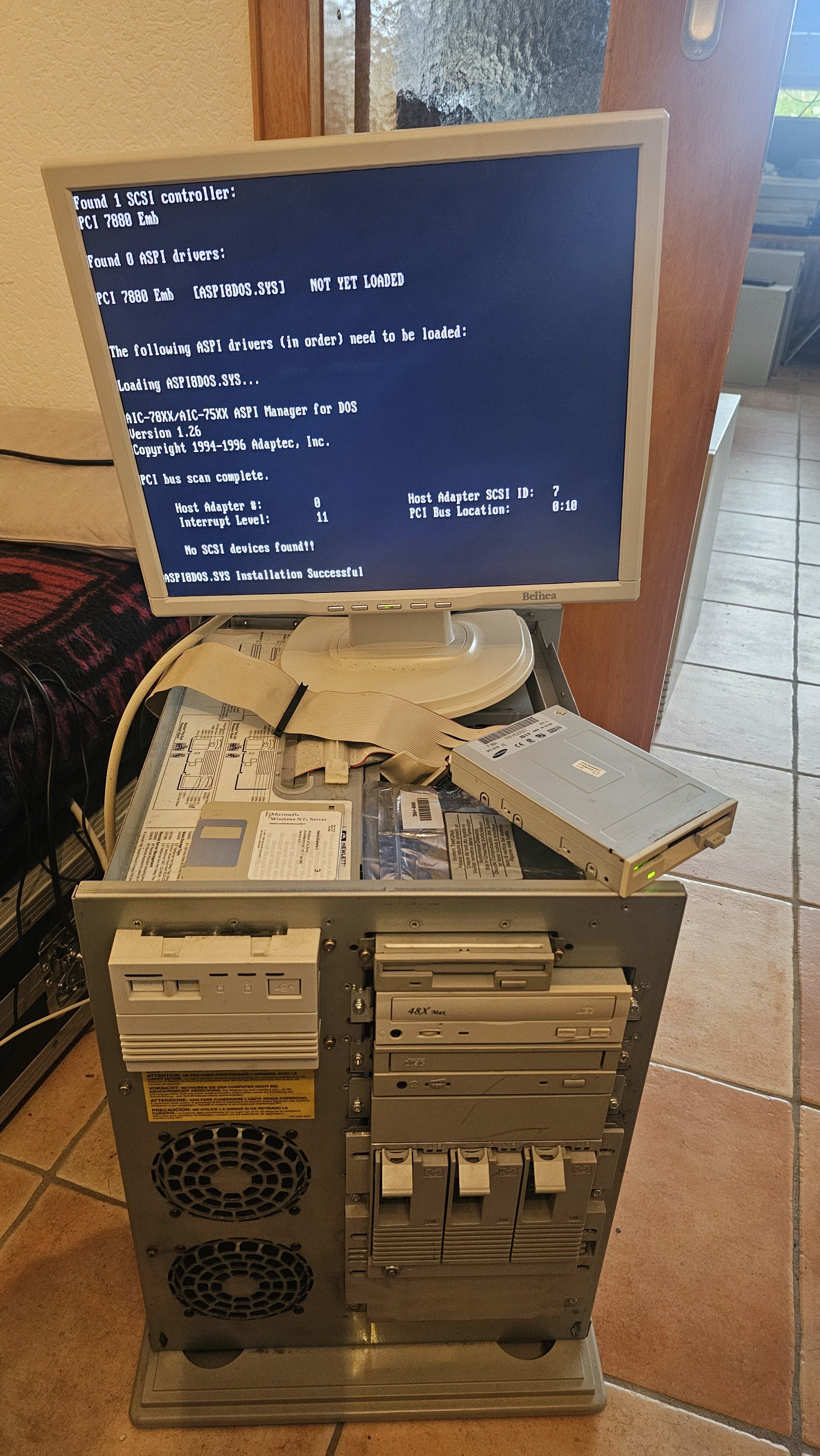

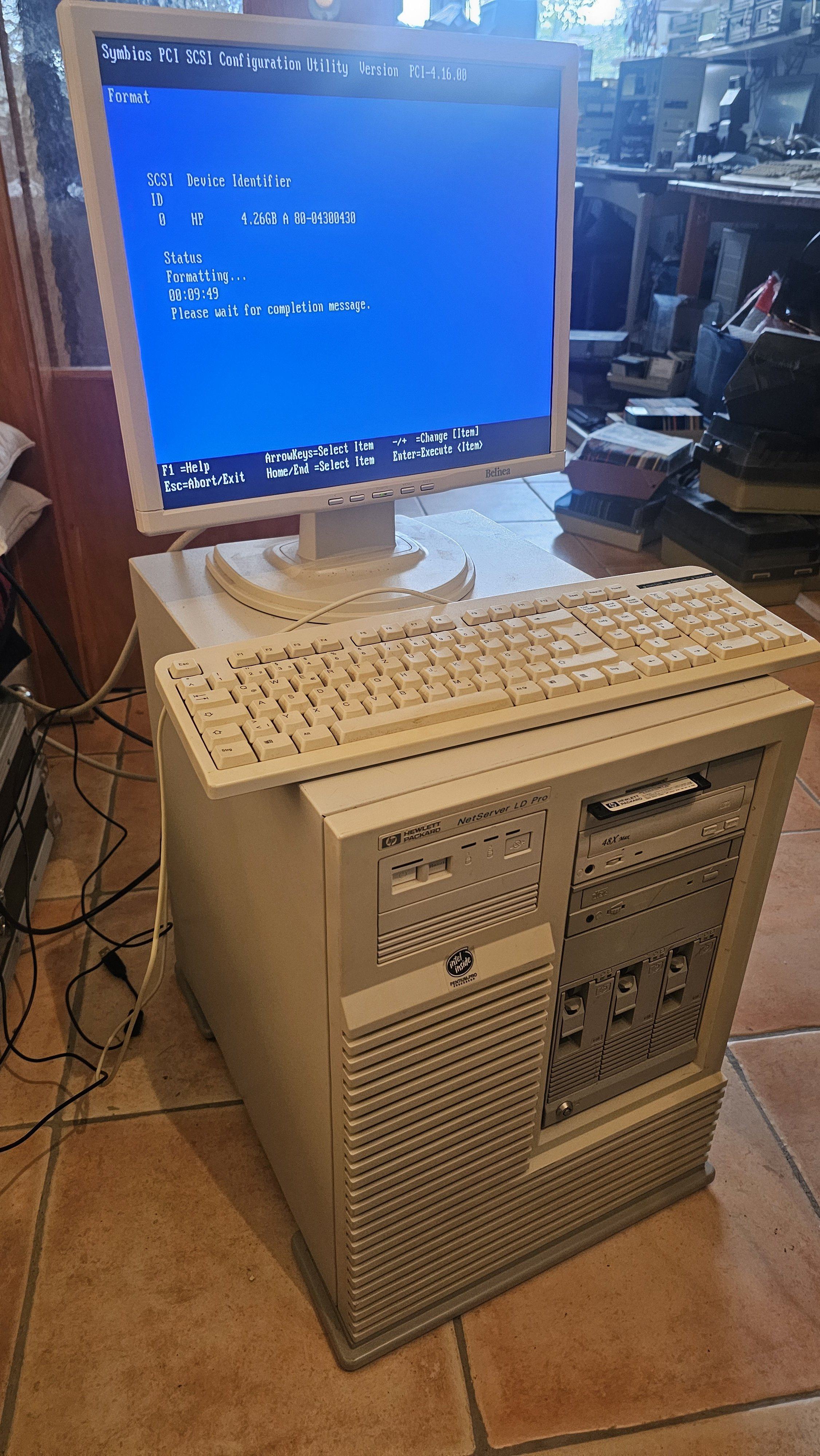

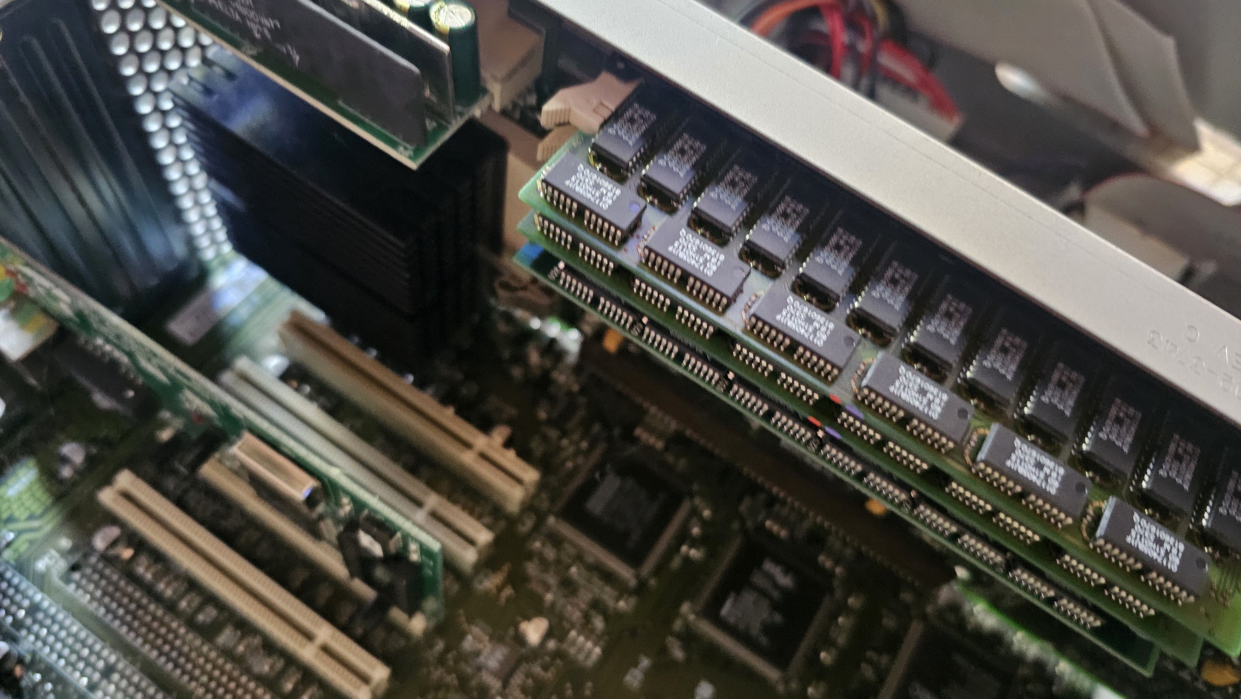

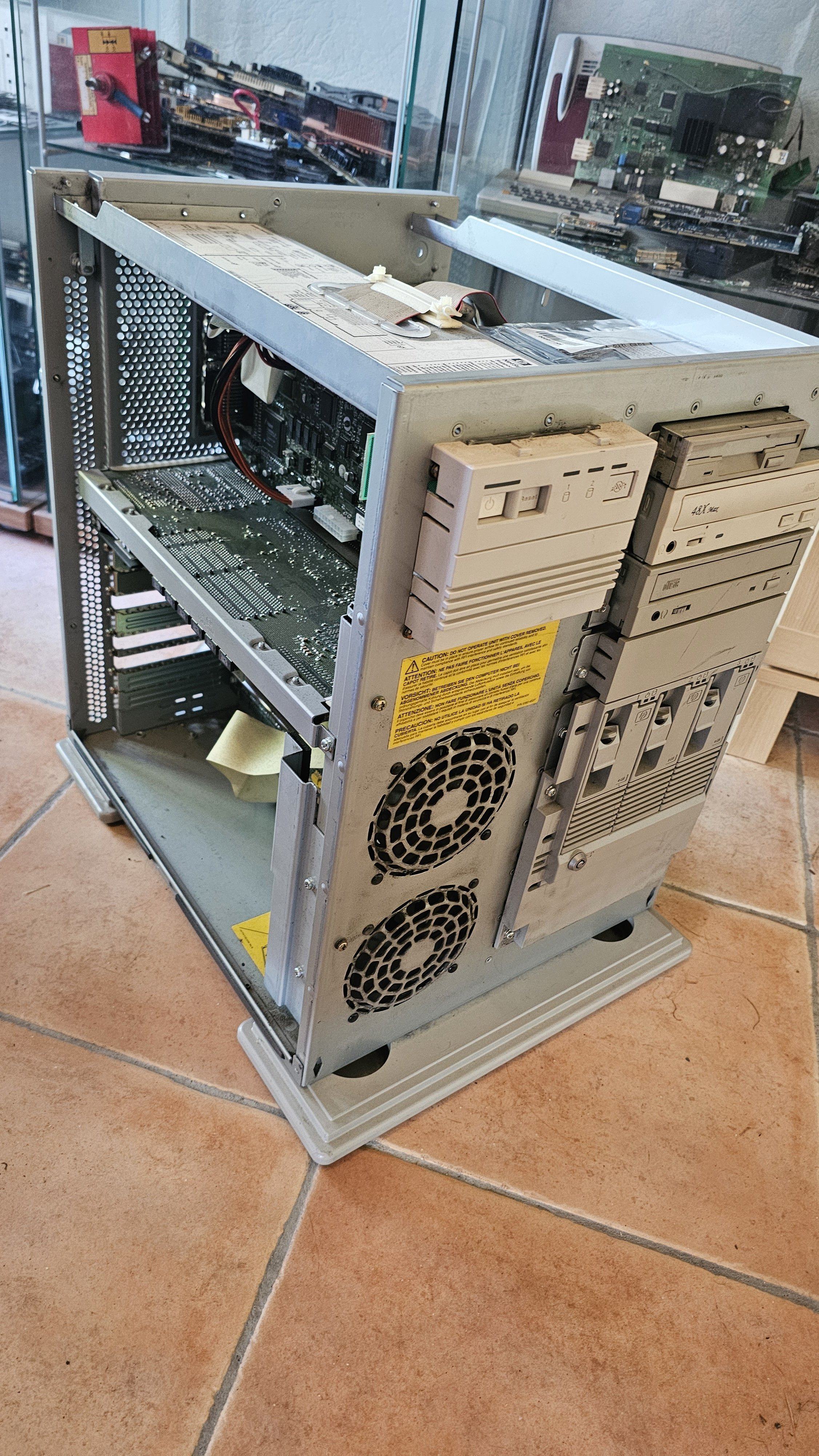

So... Und der Zweite Rechner der Lieferung vom Wochenende ist nun auch unterm Schraubenzieher...
HP Netserver LD Pro. Der kleine Bruder meines LXe Pro 😍
1* Pentium Pro 180Mhz, und irgendwie krumme 226 MB RAM 🤣
2*4.6 GB HDD und 1*9GB
Ich denke 3*64 plus 1*32 passt 👍
  • Danke
Mein Messgerät zeigt nur noch Murks an, wenn ich mit 100kHz die Kapazität messe. Es sei denn, -12.35yF sind realistisch.

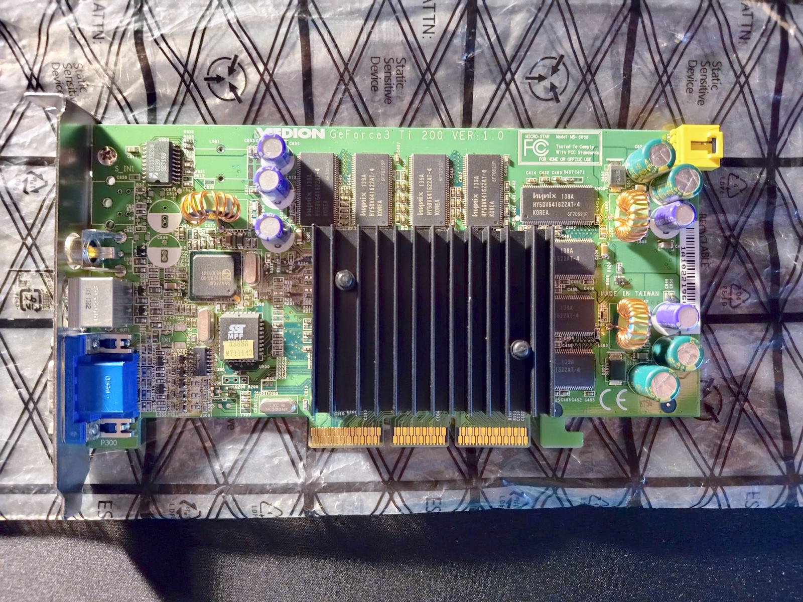

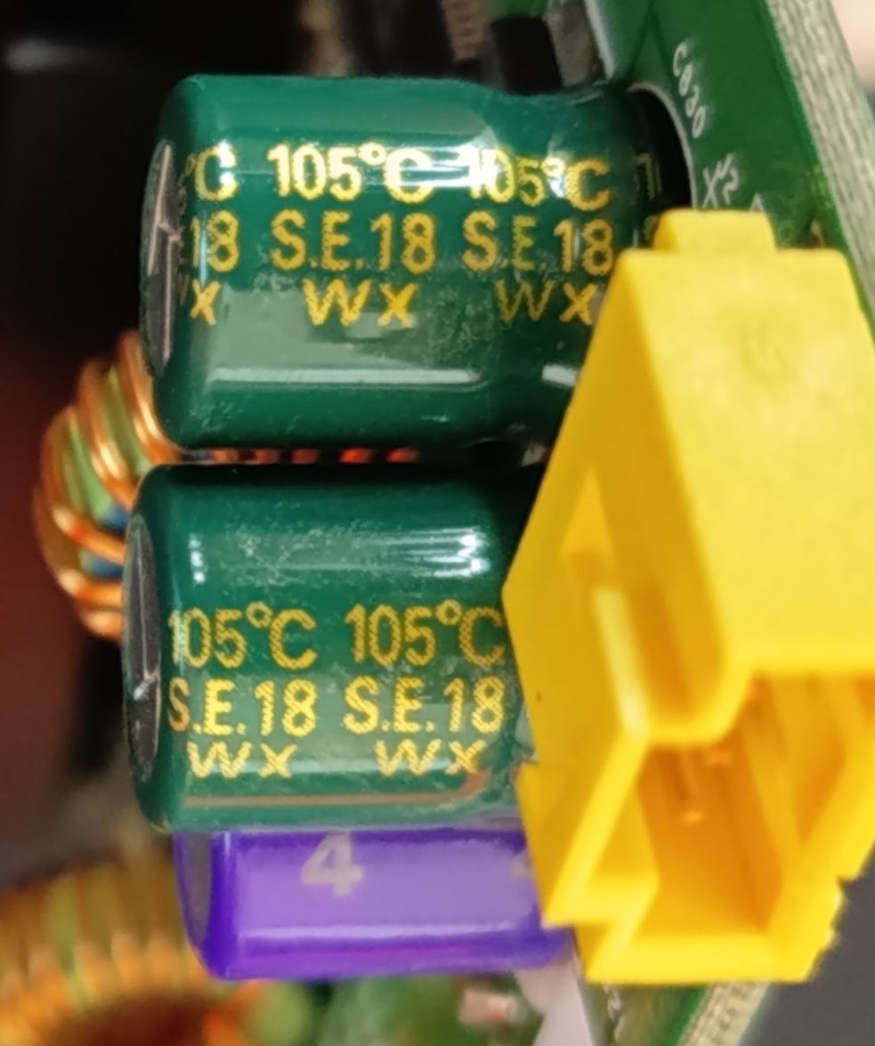

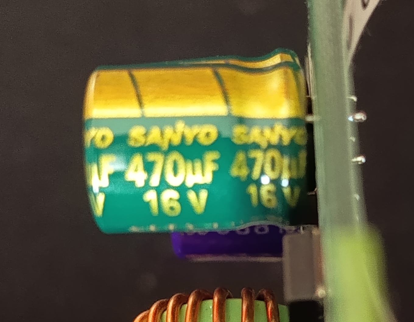

Ich war der Meinung da sitzt Sanyo wx 470uf 16v 10x12,5. Auf gf3 ti 200 und gf4 ti 4400/4600 häufiger anzutreffen.
Hm, dann wäre das ein ganz schöner Sprung. Ich hatte hier bereits zwei Medion 3Ti200 zur Recap Bewertung vorliegen und da saßen an genau den Stellen in einem Fall Rubycon YXG, was ziemlich exakt die gleiche Klasse ist, wie ein Sanyo AX und eine Karte tatsächlich mit AX Bestückung. Schlussgefolgert daraus erging meine Bewertung dazu.
Aber @Deathrow2004 das können wir ja einfach klären.
Mache doch bitte mal ein Foto von den grünen Kondensatoren von beiden Seiten, also vorne mit Spannung / Kapazität und rückseitig die Textangaben / Lot Code usw. Wenn es wirklich WX sind, dann steht auch WX als Serie da drauf, wenn dort nur die typische S.E. Firmenkennzeichnung zu sehen ist ohne WX Code, dann sind es definitiv AX. Alle anderen grün-gold gesleevten Sanyos außer den AX tragen ihre Serienkennung immer auf dem Sleeve.
Sind wohl WX.
Okay interessant. Dann ist die Bestückung an der Position wohl sehr flexibel möglich.
Wenn dem so ist, würde das bedeuten, dass du theoretisch sogar deine vorgeschlagenen Caps von Reichelt nehmen kannst, da dann die Abweichung gar nicht mehr so hoch ist.
Also können wir hier bei den 3Ti Karten an den Stellen scheinbar alles von ESR80 bis runter in Richtung 40 setzen.
Sanyo WX 16v 470uF 10x12,5 wären lt. meiner Liste ESR53/1030mA und könnten 1:1 von Kemet ESY477M016AH1AA ersetzt werden.
Ich würde eher die PanaFM EEU-FM1C471 statt der PanaFR von Reichelt vorziehen...
Es muss nicht unbedingt Reichelt sein, da hatte ich die nur recht schnell gefunden. Wichtig ist mir nur, dass aus DE direkt verfügbar und keine utopischen Versandkosten.
Pana FR, immer wieder, hab beide GF3 TI200 von Medion und die reine MSI damit gemacht, rennt alles rockstable

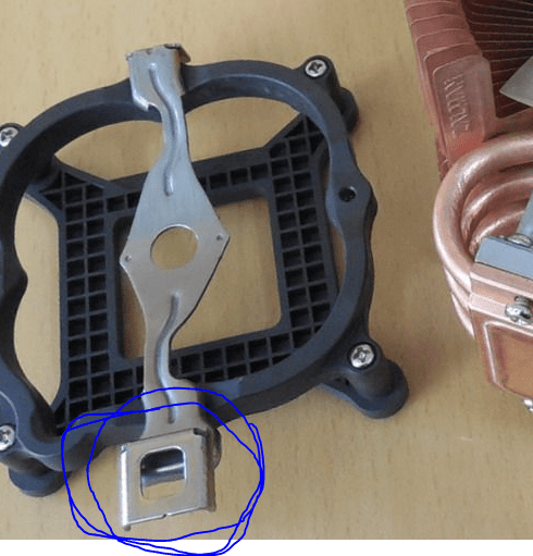

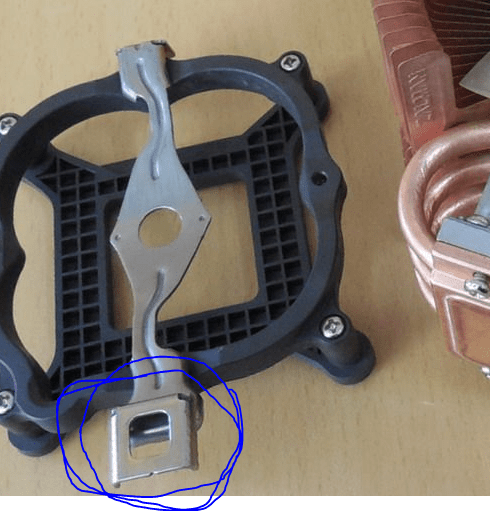

Hat wer so eine kleine Klammer vom CNPS9000 rumliegen? Wenn übrig wär schön, ansonsten täte ich gern Detailbilder mit Maßen nehmen, damit ich mir was zurecht dängeln kann.
