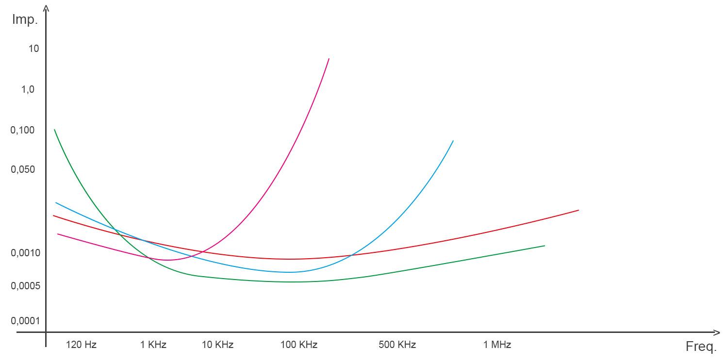

Viel wichtiger in der Betrachtung, nach dem ESR aber noch vor der Kapazität, ist eher der Verlustfaktor des Kondensators, denn auch der kann durch Alterung entsprechend größer werden, sodass mehr Energie in Wärme verwandelt wird, statt sie effektiv gegen Masse abzuleiten, was wiederum ebenfalls eine drastische Verschlechterung des HF Filterverhaltens mit sich bringt. Da reicht dann schon eine Änderung des Verlustfaktors von z.B. 2% auf 8% und du hast direkt eine 4x schlechtere HF Dämpfung und mehr Wärmeverluste. Als zusätzlichen Eintrag zur ESR Verschlechterung wohlgemerkt.
Hinzu kommt, dass sich das Impedanzverhalten eines Kondensators über den Frequenzverlauf dramatisch ändern kann. Ich habe da mal schnell was gebastelt:
Das ist jetzt mal eine beispielhafte Darstellung, wie ein Impedanzsweep bei einem Kondensator aussehen kann in verschiedenen Zuständen / Varianten:
rot und grün sind zwei Beispiele für typische Kondensatorenverläufe über das Frequenzspektrum, mit einem erhöhten ESR im LF Bereich, einem Sweetspot irgendwie im 100-500 KHz Bereich und einem langsamen Anstieg hinten raus.
pink ist ein Beispiel dafür, wie sich ein stark degenerierter Ultra-Low-ESR Kondensator verhalten kann. Du hast einen relativ geringen ESR im LF Bereich, was z.B. typisch ist für hydroxidenthemmte Kondensatoren, aber durch eben diese Veränderung im Dielektrikum oder im Aluminium Foliensystem (Löcher, Heissstellen, reduzierte Leitfähigkeit an Heissstellen durch Reduktion des Nasskontakts etc.) verändert sich das Grundverhalten des Kondensators z.B. in höheren Frequenzen, sodass bei einem Test mit 1 KHz oder vllt. 10 KHz, die Welt manchmal noch nicht so schlecht aussieht, aber bei 100+ KHz kannst du plötzlich einen starken Anstieg des ESRs sehen. Das muss nicht zwingend schon bei 100 KHz erfolgen, kann auch sein, dass es erst bei 250+ sichtbar wird, aber als Beispiel sollte das dienen um zu verstehen, dass sich je nach Frequenzverlauf und Art / Zustand des Kondensators ein ganz anderes Bild ergeben kann.
blau ist ein Beispiel dafür, wie der rote Kuvenverlauf (eines frischen, intakten Elkos) aussehen könnte, wenn wir eine Serie einsetzen, die nur bedingt für den Einsatz in HF Szenarien konzipiert wurde. Oftmals sind das Typen, die bspw. für eine lange Haltbarkeit unter Standardanwendungen konzipiert wurden im Bereich bis etwa 100 KHz, aber bei allem was darüber hinaus geht, verändert sich das Verhalten des Kondensators teilweise deutlich und das ist dann nicht einer Degeneration geschuldet, sondern einfach dem Umstand, dass er konstruktionsmäßig anders entworfen wurde.
Das ist mein beliebtes Beispiel dafür, wenn ich manchmal sage, dass man hin und wieder – je nach Anwendung / Einsatzort / Gruppenkonstellation – aufpassen muss, welche Serie man mit welcher Serie ersetzt, denn zwischen den einzelnen Serien gibt es tlw. deutliche Unterschiede in ihrer Performance, je nach dem über welchen Anwendungszweck man spricht und gerade wenn wir von HF Anwendungen reden und zur optimalen Filterung auf einen geringen ESR angewiesen sind, ist es manchmal einfach kontraproduktiv, wenn wir z.B. wissen wir haben eine 500 KHz Schaltung vor uns und setzen dort eine Kondensatorserie, die sich in diesem Frequenzbereich schon deutlich außerhalb ihres Sweetspots befindet und ggf. schon einen ordentlichen Zuwachs in der Impedanz und in Folge im ESR sieht. Wenn wir dann nicht das "Glück" haben, dass diese suboptimale Serie eh in einem Cluster aus 3,4,5,6+ Kondensatoren parallel steht und der Umstand dadurch etwas entschärft wird, können sich auch mal ungewünschte Effekte einstellen.
Deswegen sage ich halt gerne, das normale Datenblatt ist zwar schön und gut, es gibt uns einen groben Anhaltspunkt bei den üblichen zwei Frequenzbereichen von 120 Hz und 100 KHz, aber man darf nicht vergessen, dass sich gerade in den Rändern der Frequenzbereiche deutlichere Unterschiede auftun als man denkt und man somit für manche Ersetzungen manchmal besser auf Serie X statt Serie Y zurückgreifen sollte, einfach weil diese eher zum Einsatzszenario passt. Die Hersteller haben ja viel mehr als nur die Standard Datenblätter und es gibt tonnenweise Material, relevant für Engineering / Applikationsdesign etc., wo genau solche Charakteristiken der einzelnen Serien beleuchtet werden. Ist oftmals halt sehr viel Recherche, aber je nach Anwendung kann das schonmal sinnvoll sein.
Also abschließend... Faustregel?

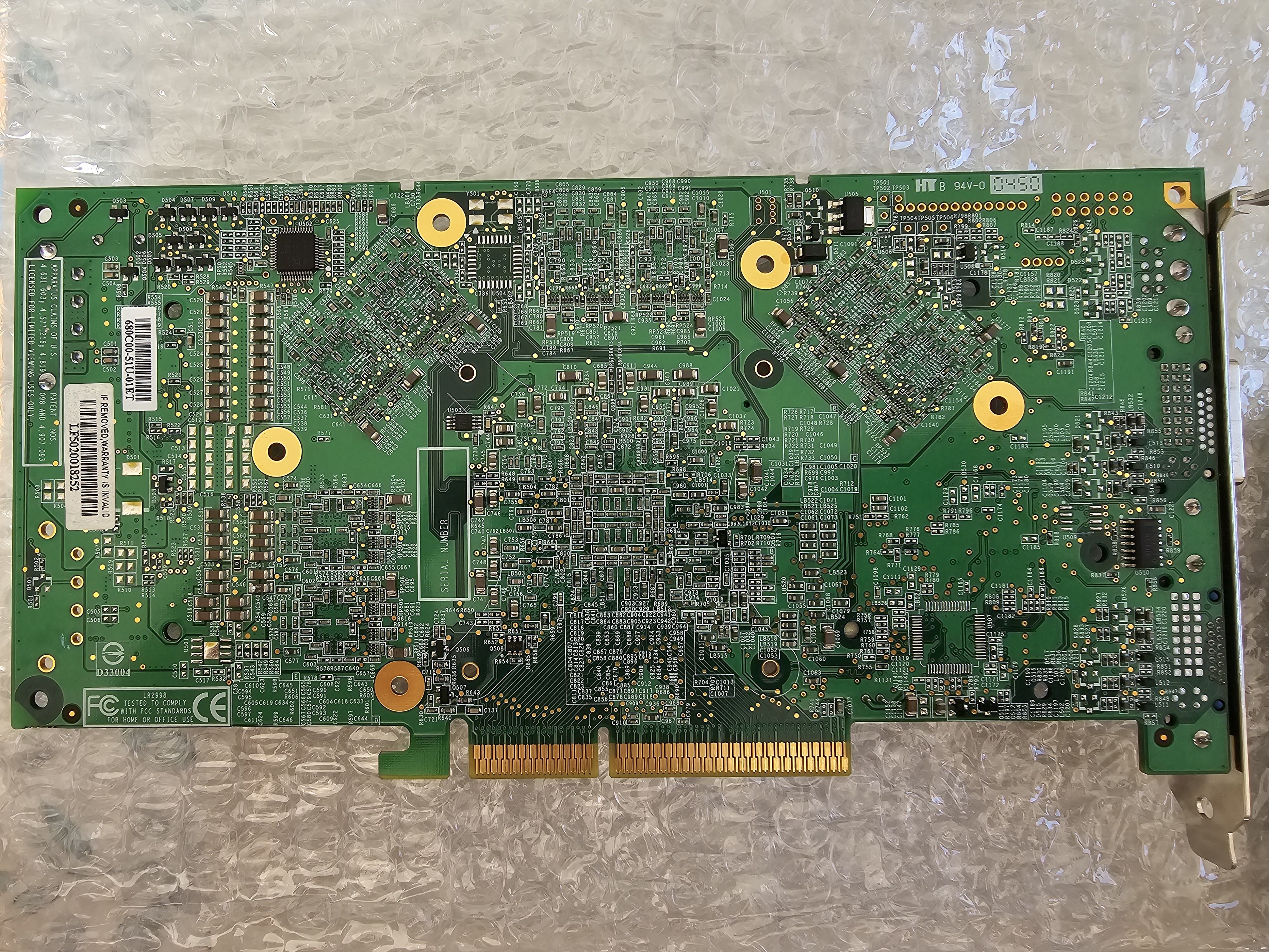

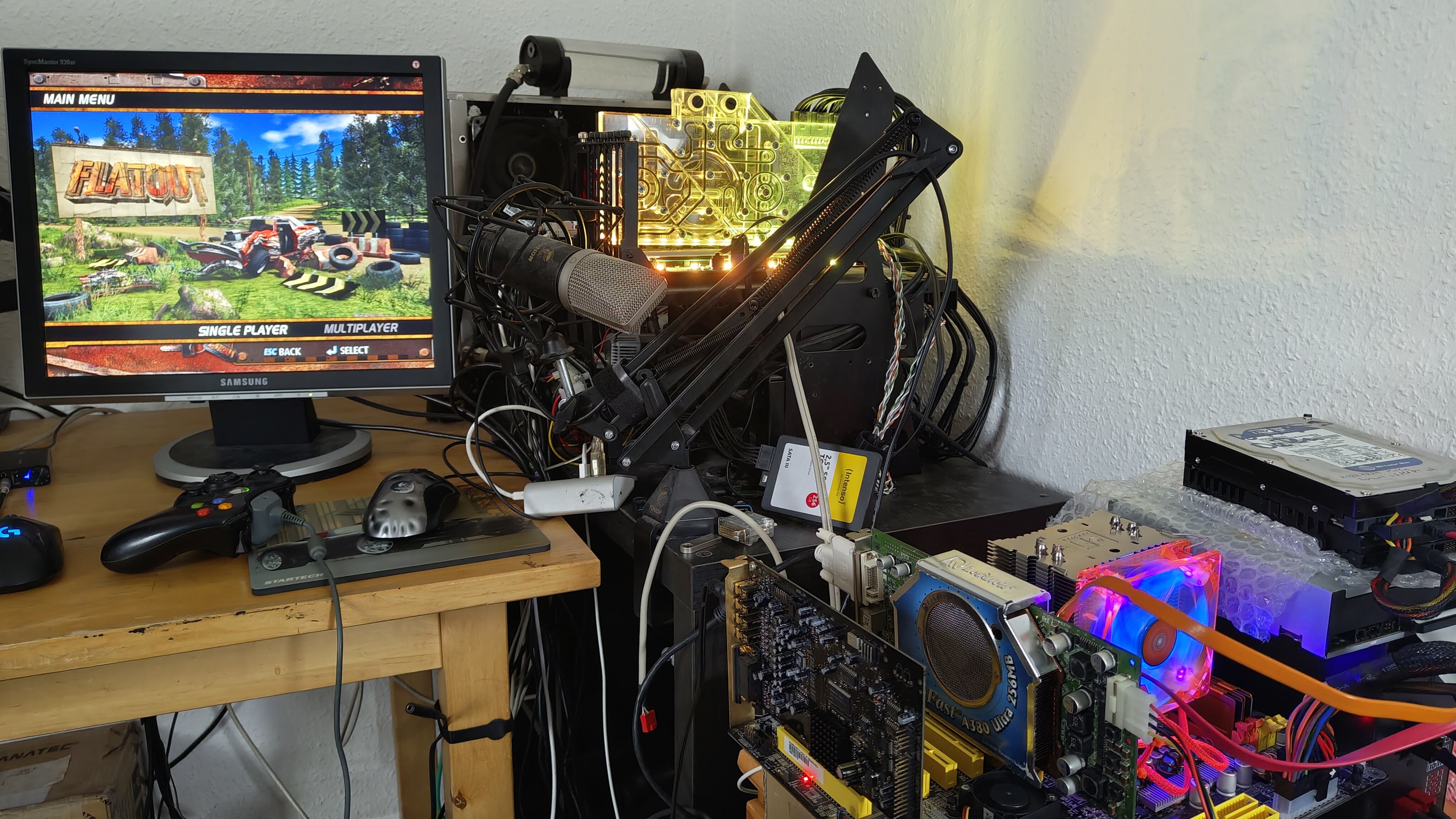

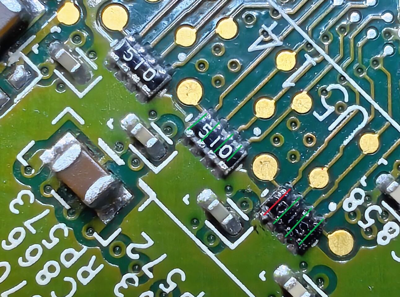

Das erste meiner beiden Langzeitprojekte, was diese Woche fertiggeworden ist: Leadtek FX5950 Ultra

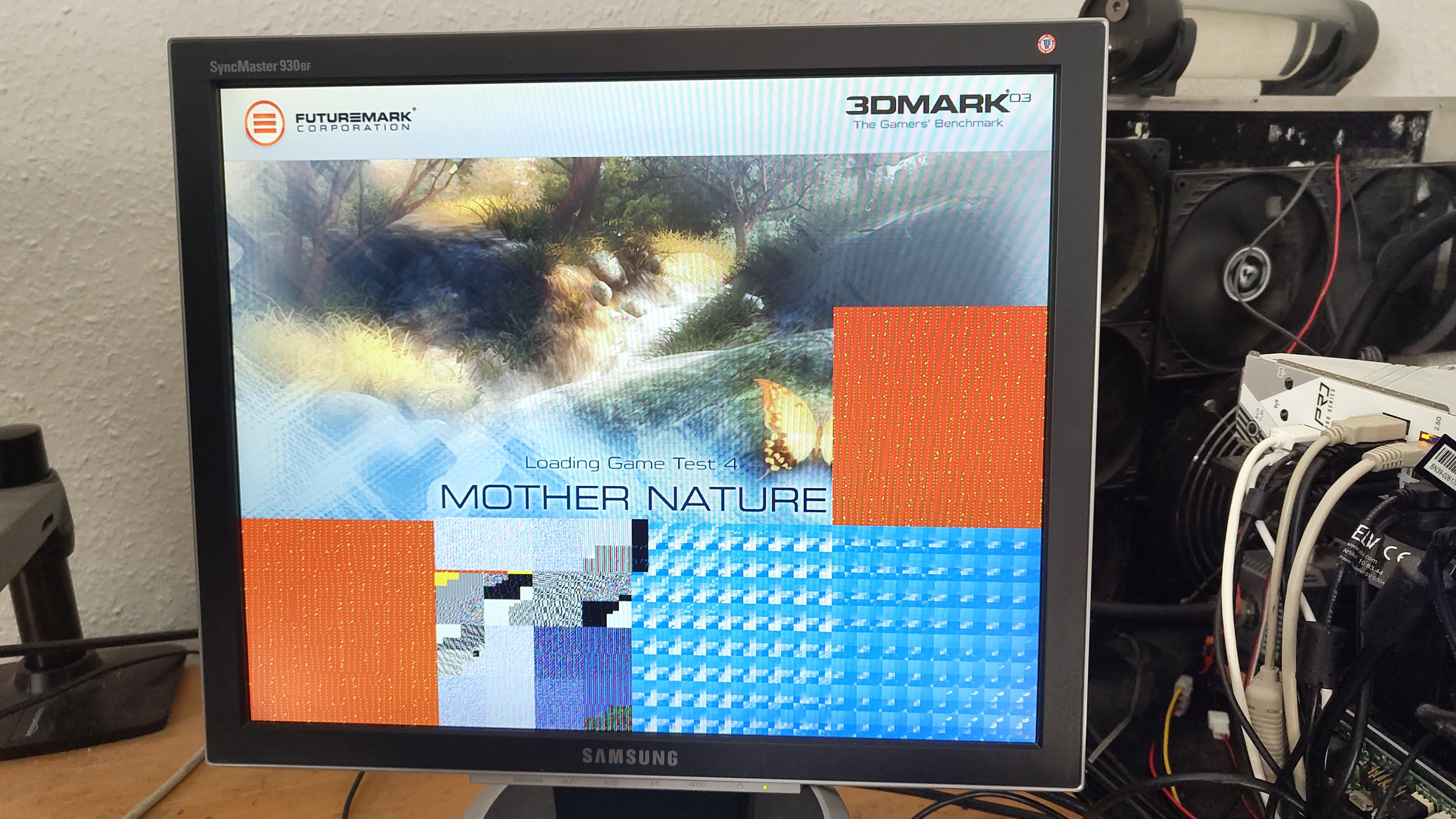

Ich hab öfter schon über diese Karte berichtet. So sah das Fehlerbild aus:
Der Speichertest lief aber ohne Fehler durch. Zuerst hab ich die GPU getauscht, weil ich einen GPU-internen Defekt (z.B. in einer Shader-Einheit) vermutet habe. Das hat keine Besserung gebracht. Nachdem ich ungefähr jedes einzelne Bauteile auf dem Ding ersetzt habe, ist mir irgendwann aufgefallen, dass die Karte kurioserweise fehlerfrei mit 400MHz Ramtakt läuft - original sind 475. Das kann ja irgendwie alles nicht sein.
Als nächste Vermutung habe ich einen degradierten Ramchip vermutet. Das kann durchaus passieren, auch bei neueren Karten, wenn der Speicher heiß läuft. Der fällt dann auch nicht in Nvidia MATS auf, weil dort nur die Verbindungen zur GPU getestet werden, und das auch im niedrigsten Power State.
Tja, blöderweise war der Fehler nach 16 (!) neuen Ramchips aus China immer noch exakt gleich. Naja, ich musste es halt ausschließen.

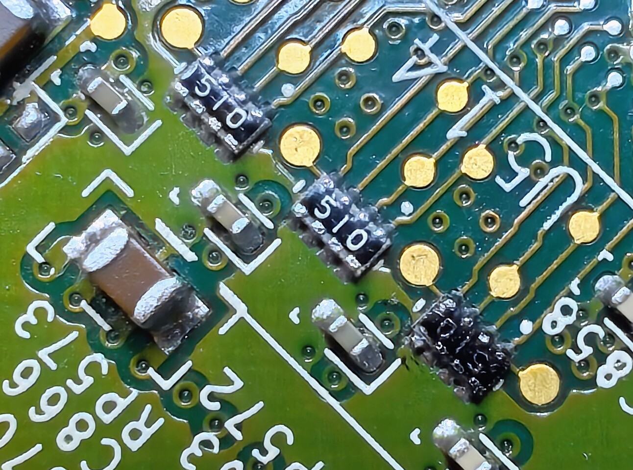

Was fällt mir dann auf, nachdem ich die Widerstandsarrays kontrolliere?
Das schwarz markierte hat eine abgeplatzte Ecke... Selbst mit Lupe nicht zu sehen. Ist mir beim Durchmessen aufgefallen, die Datenleitung hatte keine Verbindung. Wieso das in MATS nicht auftaucht, ist mir ein Rätsel. Vielleicht waren es am Ende auch mehrere Fehler, und ich habe durch den Rundumschlag bei der Karte alle erwischt.
Jedenfalls läuft sie jetzt wieder problemlos, nachdem ich dieses blöde Array ersetzt habe :shot: Gut, ich schätze, das heißt, ich hab noch 16 funktionsfähige Speicher auf Halde :fresse:

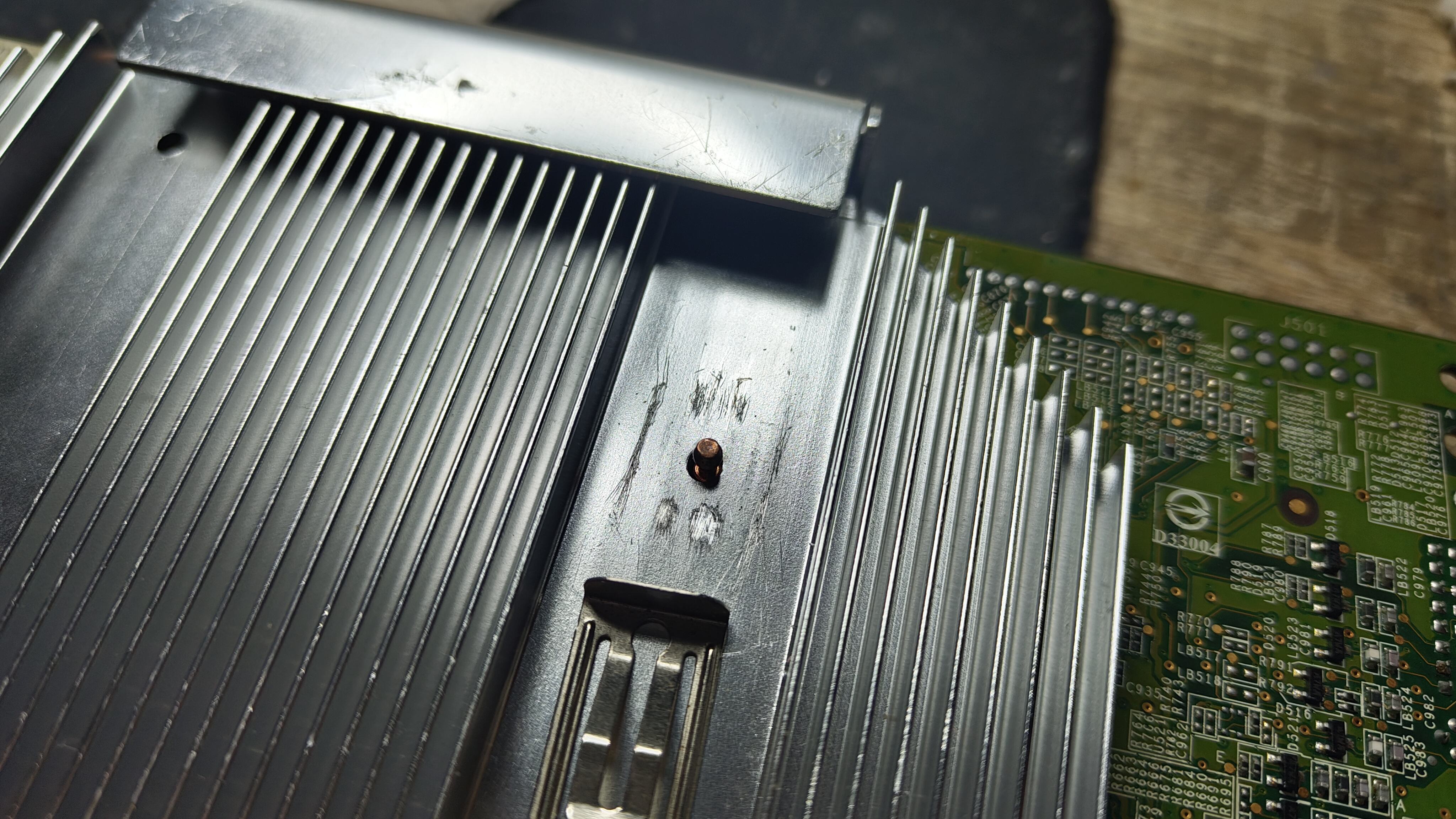

Man sieht an den Kratzspuren, wie oft ich den Kühler runter hatte :fresse:

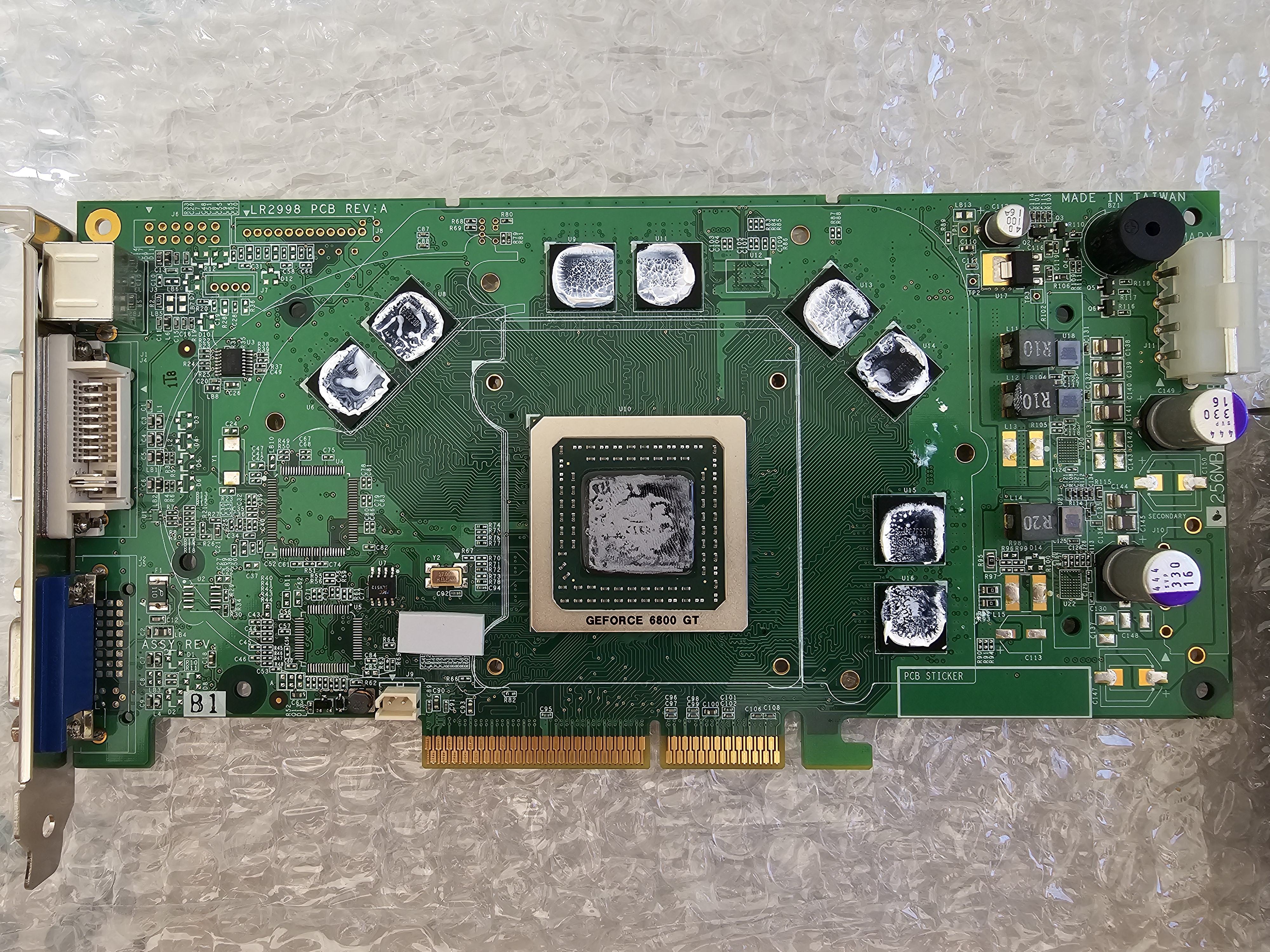

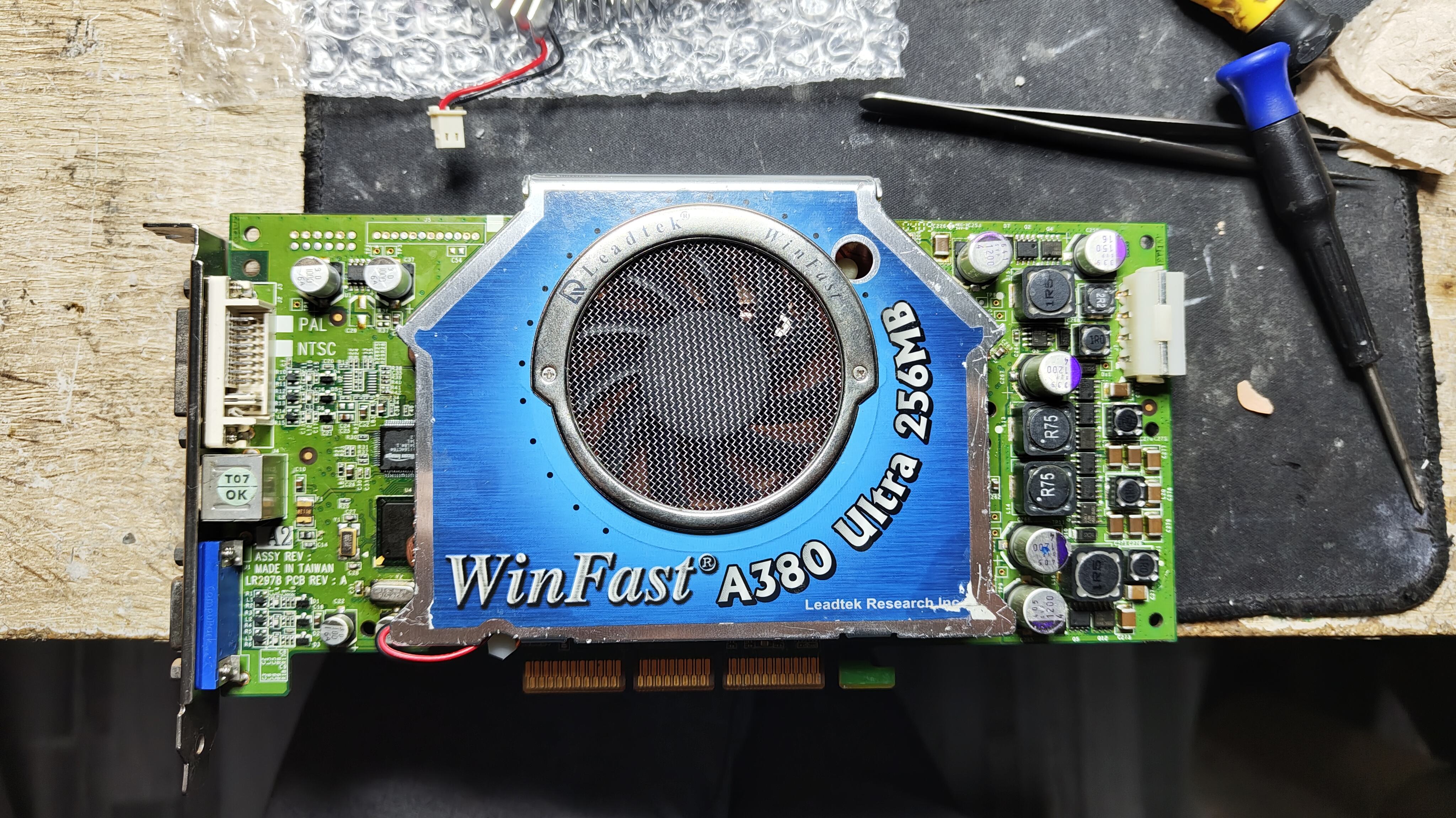

Hmm hab ne Leadtek 6800 GT AGP hier liegen die weder VRAM noch GPU Spannung bekommt. Karte sieht extrem gut aus super Zustand. Keine fehlenden Teile und nix verschmort. Kein Kurzschluss auf 12V oder bei GPU/VRAM. Heiß wird auch nix.
Leider blockiert sie wohl den AGP wodurch das Board überhaupt nicht bootet und ich auch nicht mit einer PCI Karte das BIOS neu Flaschen könnte oder auslesen.
Was könnte es sein dass die GPU nicht mal Spannung bekommt und die Karte iwie so blockiert ist dass noch nicht mal mit Ner 2. PCI Karte iwas versucht werden kann?
Sind die Primärspannungen da? Primärseite und Sekundärseite auf Kurzschluss abgeklappert? Mosfets durch? Oder Gatespannung liegt an, aber es tut sich nichts? Mal genauer den Bereich um den SpaWa-Controller absuchen. Wenn z.B. der Bootstrap-Kerko leicht fritte ist, startet da nichts durch.
Primärseite sieht schon mal gut aus. 12V und 5V da. Primärseite auch kein Kurzschluss. Gemessen und PC schaltet auch nicht aus. Reagiert aber auch nicht auf den Ausschalter.
Sekundärseite habe ich mal durchgepiept aber da scheint auch kein Kurzschluss.
Die Karte sieht echt fast wie unbenutzt aus
Was mich eben etw. Wundert ist dass keine Spannungen an GPU und VRAm Anliegen, die Karte natürlich kalt bleibt und aber das verwunderliche dass ich keine PCI Karte hinzustecken kann (BIOS ist auf PCI First eingestellt)
Die 6800 Blockiert iwie das System und das ohne eine GPU und VRAM Spannungen. Da muss denk iwas vorgeschaltetes blocken.

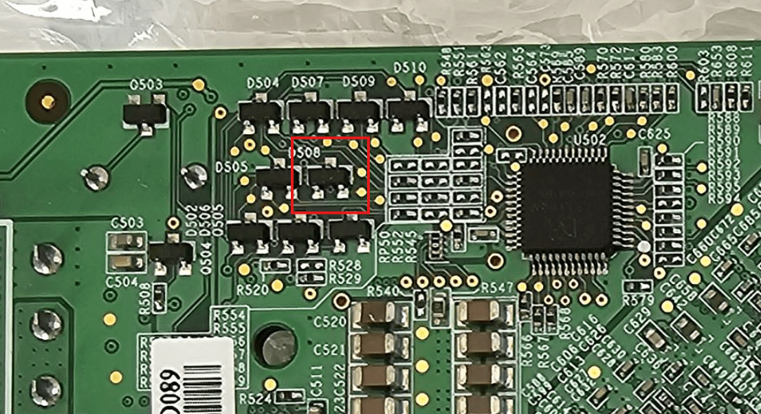

Wo sitzt der bootstrap Kerko?

Hast du mal in den BIOS Chip geschaut? Ob da noch jemand drinnen wohnt?
Soweit komme ich leider nicht da die Karte nenBoot scheinbar verhindert. Ich teste nachher mal eine funktionierende 6800 Leadtek+ PCI aber ist ziemlich sicher das da was blockt. Hatte zuvor bereits AGP und PCI zusammen laufen
Chip auslöten und Mal rein schauen? Kommt sehr selten vor, aber es gibt sie. Die Karten mit Korrupten vbios
Meinst dass dadurch der Systemboot abgebrochen werden würde und keine PCI Karte geht? Kann es mal in Erwägung ziehen.

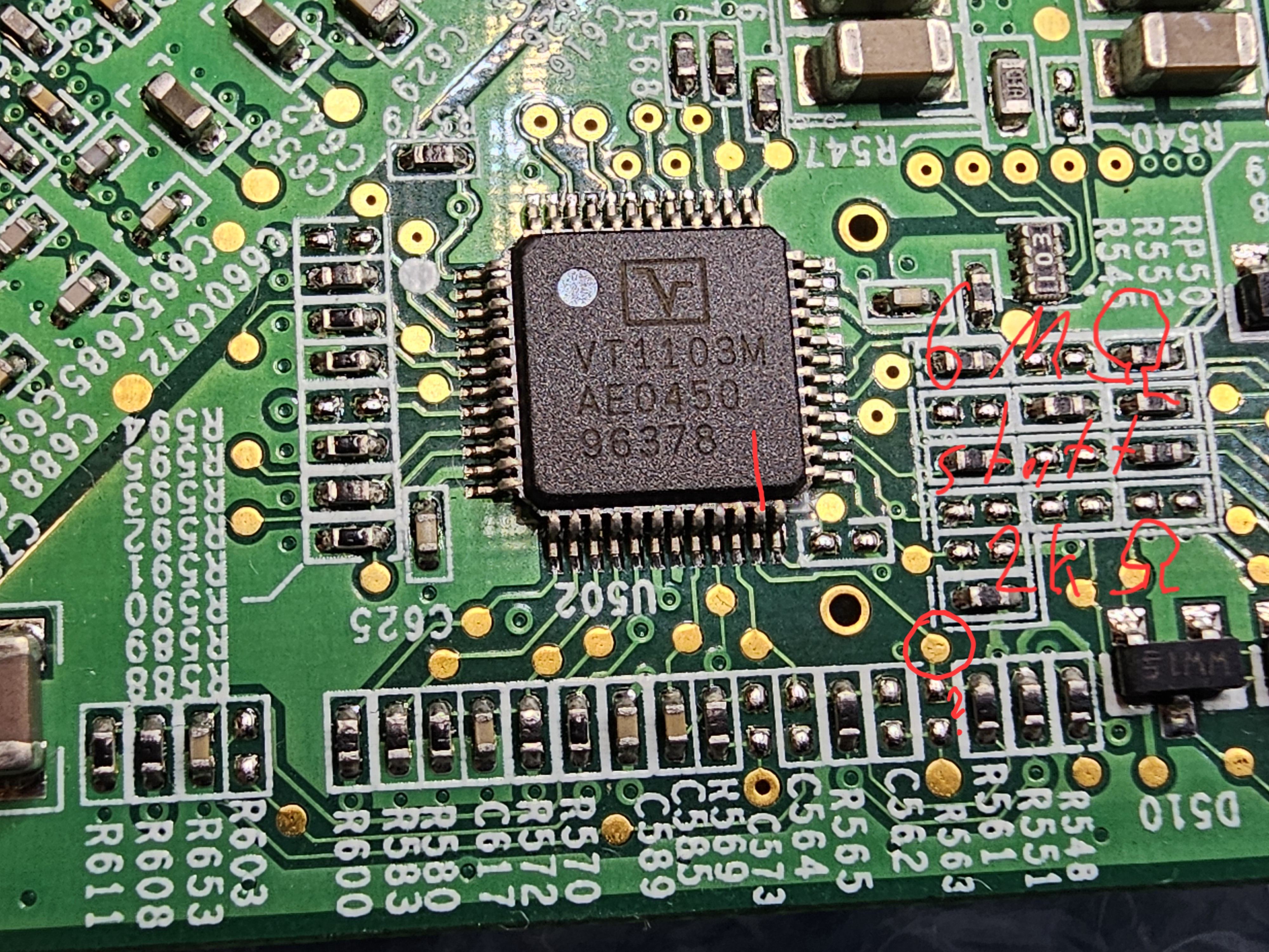

Aktuell suche ich ums verrecken das VT1103M Datasheet des Spannungswandler Controller. Wieder mal ein Spaß... Nix zu finden :/
Will den Bootstrap Kerko finden^^

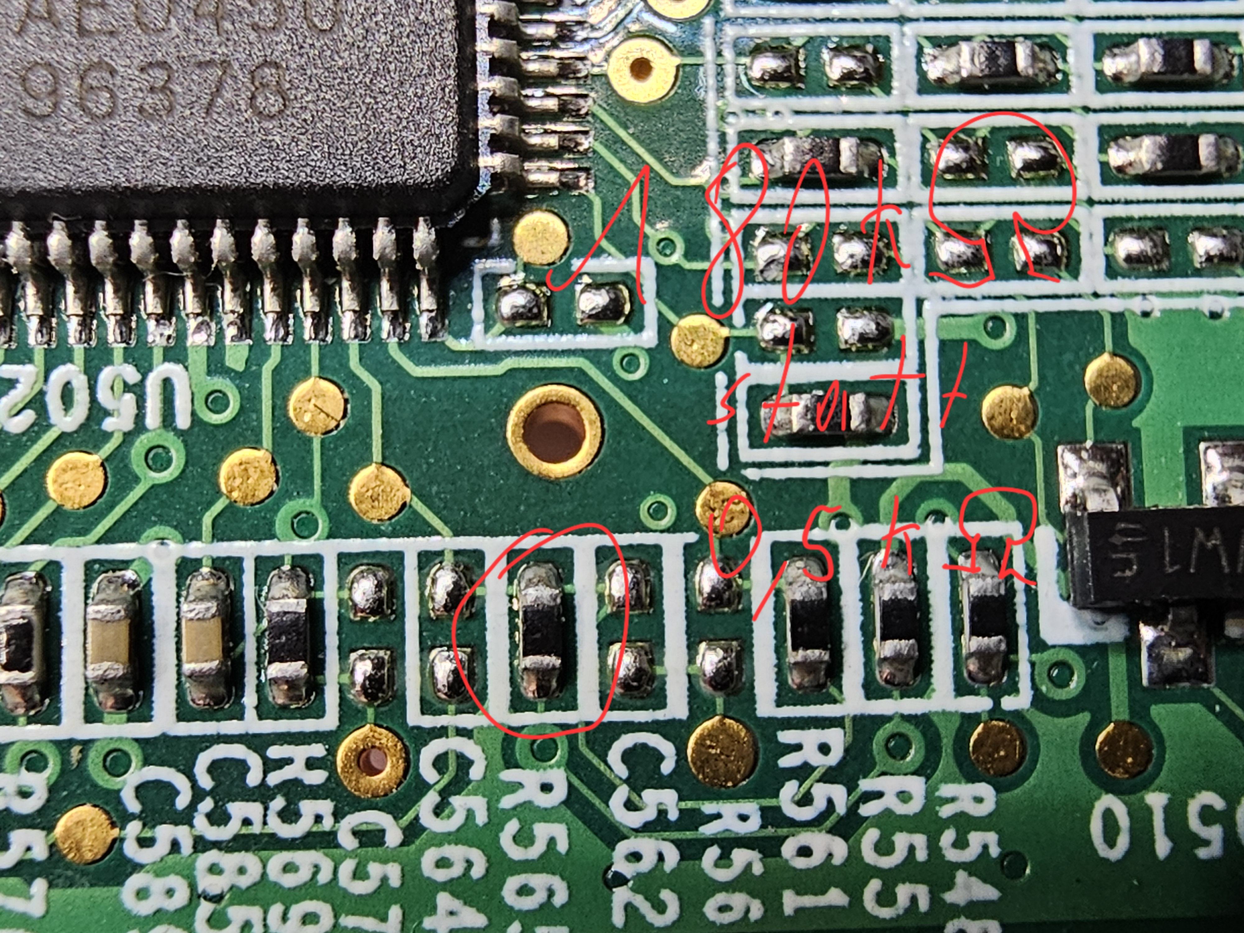

Ist das hier ein Kratzer auf dem Transistor oder ist der gebrochen?
Was hat die Karte für einen Durchgangswiderstand zwischen den Spulen und Masse? Die Volterras können auch ganz schön empfindlich sein.
Volterra hält übrigens Datenblätter alle unter Verschluss. Ich würde davon ausgehen, dass irgendein Fehler in der Logik ist (wie z.B. ein defekter Transistor) oder die Schutzschaltung greift.
Ist nur Staub^^.
Ich denk auch inen Bauteil. Allerdings wird es nicht warm. Mit Wärmebildkamera bin ich auch schon drüber im eingeschalteten Zustand. Der Controller wird leicht warm aber nix was iwie über 40°C wird
Ein ersten Pin mit komischen Werten konnte ich nun auf der kaputten Karte ausmachen.
Ich habe genau die gleiche Karte in funktionierend hier und diese als Referenz genutzt.
Die kaputte hat an dem 2. Pin von rechts 6,2M Ohm während die funktionierende hier nur 1,5k Ohm hat (aufm Bild hatte ich 2 geschrieben was falsch ist)
Allerdings führt der Pin zu Pads an denen kein Bauteil verbaut ist. Dennoch iwie komisch.
Wenn man nun das Datenblatt hätte würde man wenigstens wissen was das für nen Pin ist.
Die Karte überrascht mich iwie einfach. Die sieht fast unbenutzt aus... Noch nicht mal die Slotblende hat iwelchen Alterungserscheinungen oder Staub. Als wäre sie nie eingebaut gewesen
Update der dritte auch komisch. 6,2 MOhm statt 0,5kOhm...

Würde mich nicht wundern wenn Bauteile fehlen oder die GPU fritte ist. So oft wie die Leute schreiben, der karte fehlen keine SMD Komponenten, genauso oft fehlen diese oder sind zerbrochen oder weg geganmelt. Das ist meine leidliche Erfahrung. Und ich betreibe den Quatsch locker 8 Jahre. Das Erscheinungsbild der karte mag makellos sein. Aber zieh dir das bitte mit Lupe rein. Eh du dir einen Wolf misst. Schematics wirst du vermutlich nicht finden. Weder für den Chip noch die Karte im ganzen
Jap bin schon mit der Lupe dran und hoffe endlich das fehlende Bauteile zu finden aber die Karte dürfte die wohl Beste Karte in meiner Sammlung sein.
Aber das mit den beiden Pins ist schon komisch. Warum hat die eine 1,5 kOhm an nen vermeintlich offenen Pin und die andere 6,2 MOhm? Sind die ggf unterm Chip doch mit iwas verbunden? Oder gab's da mal ne andere Reversion des Chips bei dem dann iwelche pullup/down Widerstand intern genutzt wurden? Das mitm Datasheet ist mega ärgerlich. So würde man gleich sehen ob man da an nem unwichtigen Pin rumhampelt.
Hab noch 2 andere Karten gemessen. Keine hat die 6,2M Ohm
Update!
Oh ne die sind nicht offen!!!! Die Pads sind untereinander verbunden... Hmm na dann also doch nen Anhaltspunkt gefunden. Pin 2 und 3 haben Verbindungen zu Pads die belegt sind und vermutlich auch iwo hinführen
Karte lebt wieder 🥰
Der Übeltäter wurde gefunden. Ausgelötet hatte er iwas um die 180 kOhm statt 0,5 kOhm
Ausgetauscht und die Karte funktioniert nun wieder 😊
Falls mal wer keine Spannung für VRAM und GPU bei ner 6800 GT hat könnte es dieser Widerstand sein^^

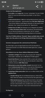

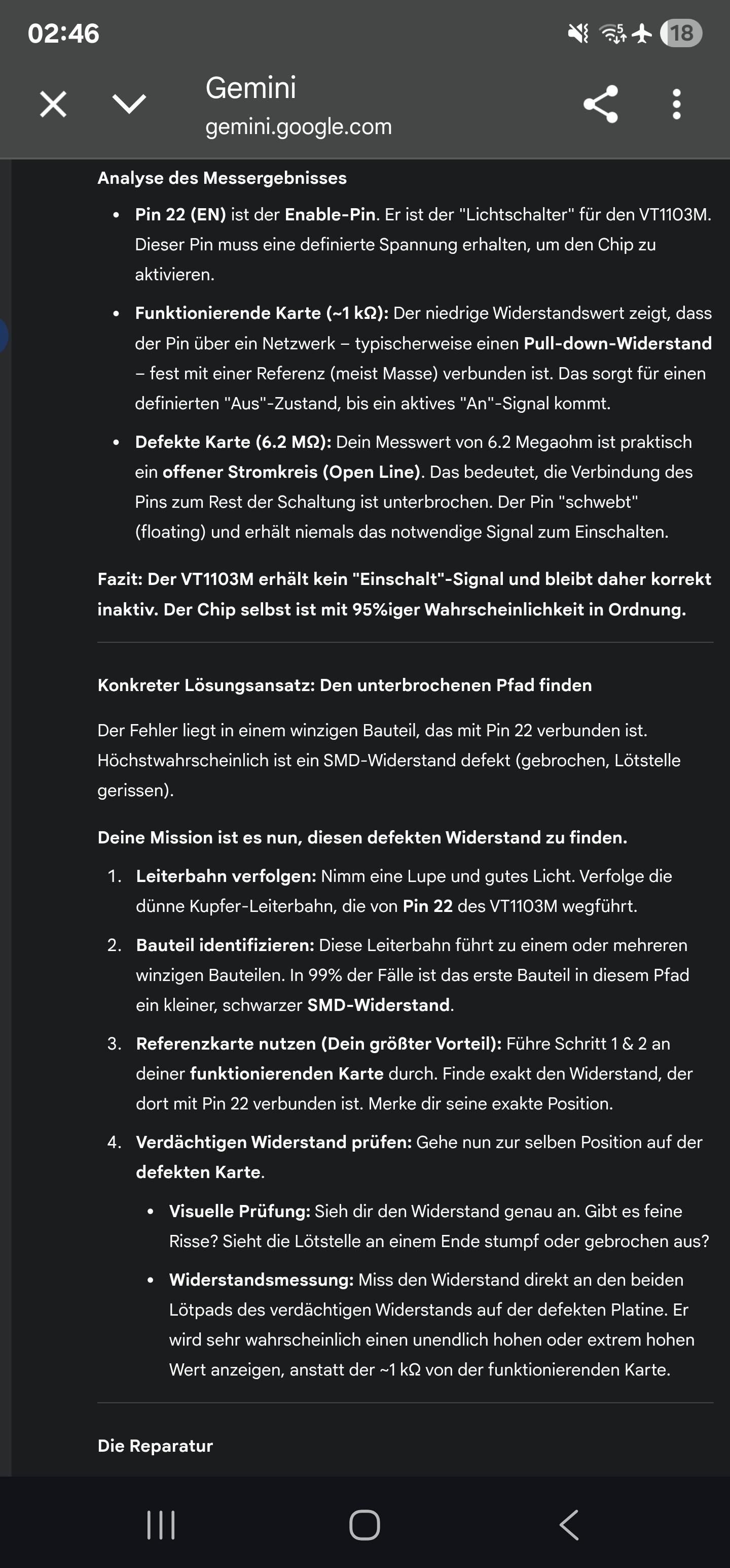

Oha!!!! Gemini Pro ist ja langsam absolut krank!!!!
Die Reperatur hatte ich nun mit Vermutungen, groben Messen und euren Ideen gemacht ausgehend von der Basic Messung bzgl VRAM und GPU Spannung eben.
Gemini habe ich jetzt mal im Nachhinein ein Bild von dem Chip gesendet und gefragt was das Problem der Karte ist.
Der Rat war u.a. Pin 22 zu messen der wohl EN (Enable) ist. Scheinbar hatte Gemini iwie auf Datenblätter Zugriff oder konnte es iwo ableiten dass dieser Pin 22 EN ist. Nach der Schilderung des Messergebnisse von 6,2 MOhm kam auch gleich die Empfehlung die Leiterbahnen nach einem Widerstand abzusuchen. Außerdem die Einschätzung dass der VT1103 noch ganz sein wird. Alles korrekt wie sich ja zuvor herausgestellt hat.
WTF WTF WTF.!!!
Hätte ich da gleich mal früher auch gefragt. Das ist soooo krank wie die AI abgeht. Auch in der Softwareentwicklung. Da nimmt sie mir mit ihren Agents langsam meinen Job weg 😅
Irre dass man nun auch doch recht genaue Pin Angaben und Analysevorschläge bekommen kann gerade bei so alter Hardware.
...und das geht alles immer schneller und wird besser. Vor kurzem hätte ich noch gesagt das wird noch dauern.
Hab die AI Agends in der Softwareentwicklung seit ein paar Wochen nun mal getestet und die sind krank. Nicht immer klappt es aber doch schon recht oft und halt mit einer Zeitersparnis von 90%+ was Code schreiben angeht.

Spannend wäre ja nun zu wissen was passiert wenn man Gemini bestätigt das das Problem war und woher es die Quelle hat bzw Quelle offenlegen kann 🤔
Ich hab´s auf diversen Wegen mal versucht. Es kommt aber leider immer: "Ich konnte jedoch kein öffentlich frei zugängliches vollständiges Schaltplanschema finden."

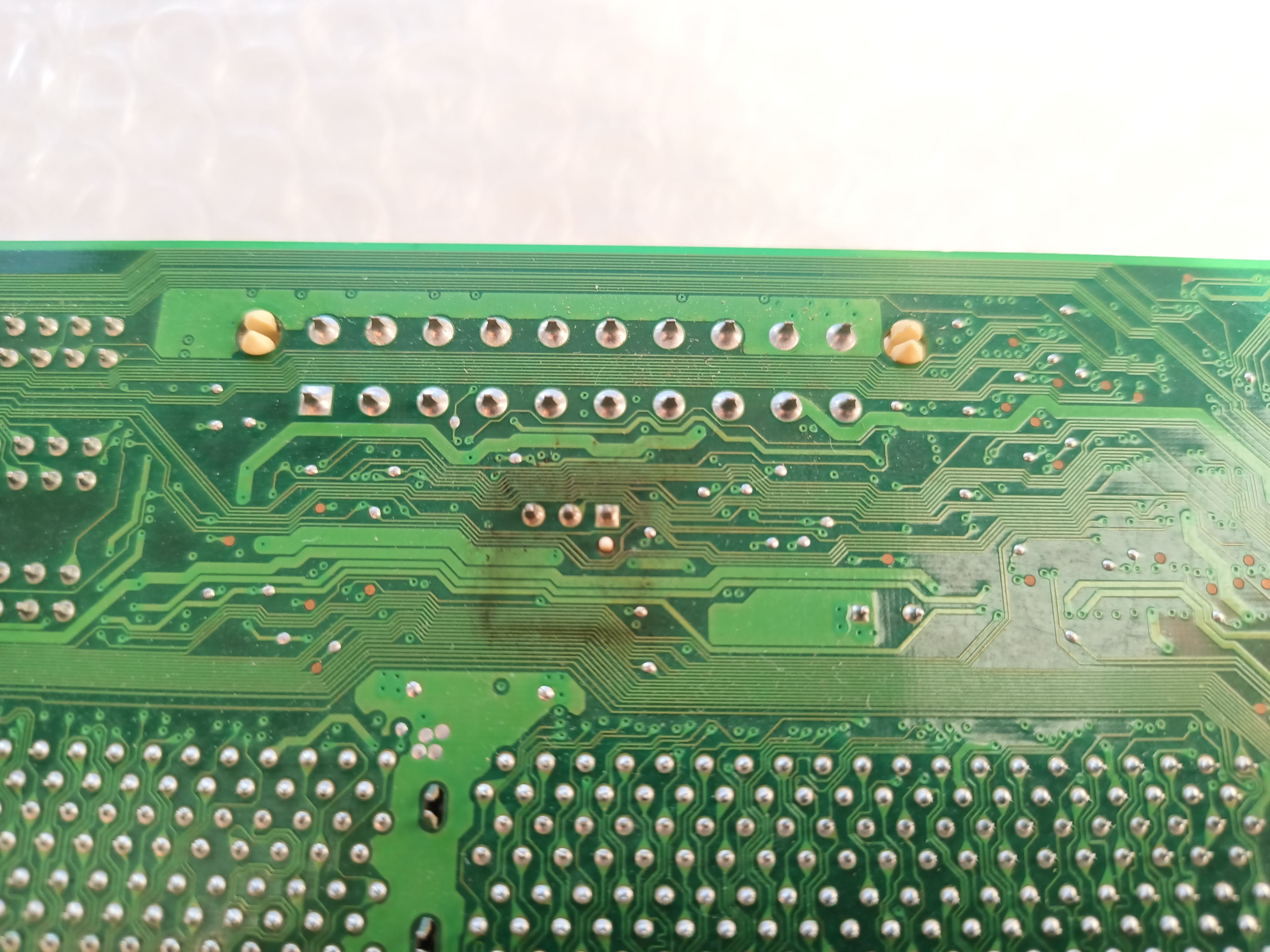

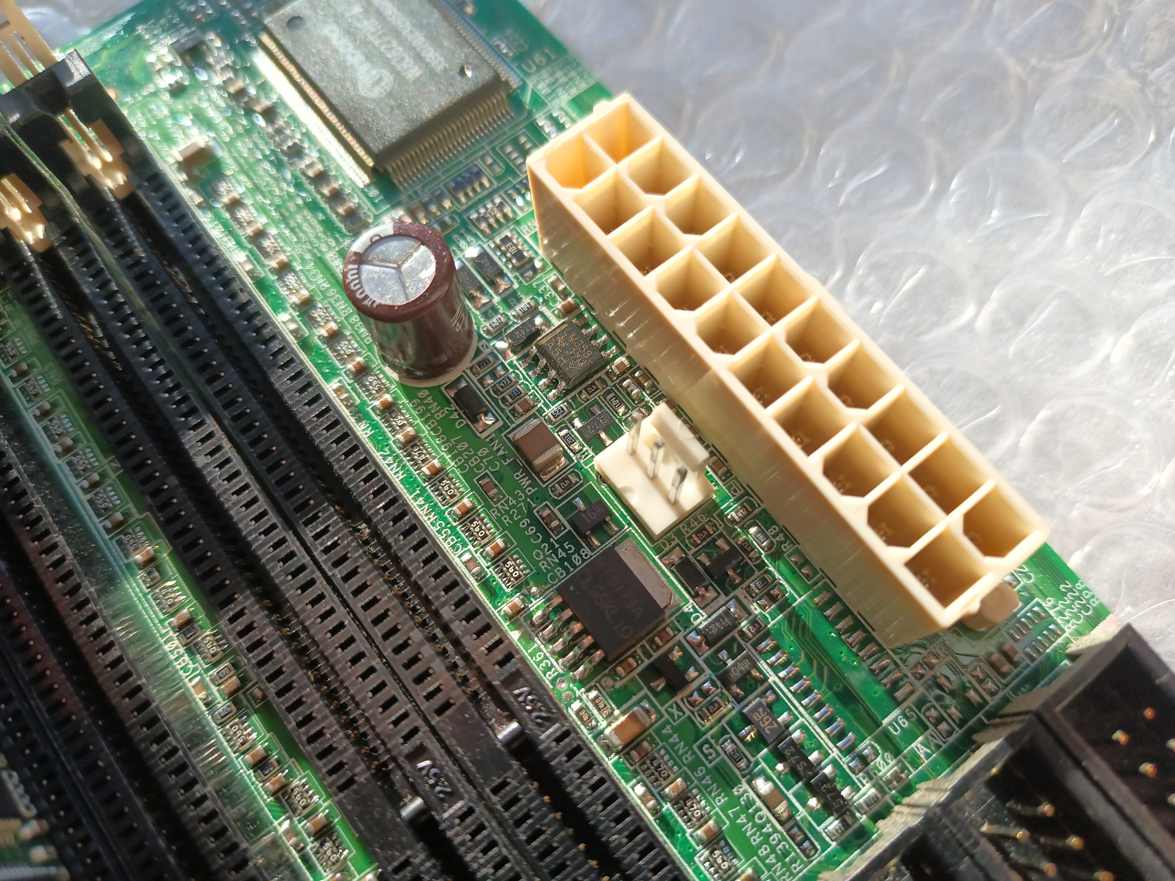

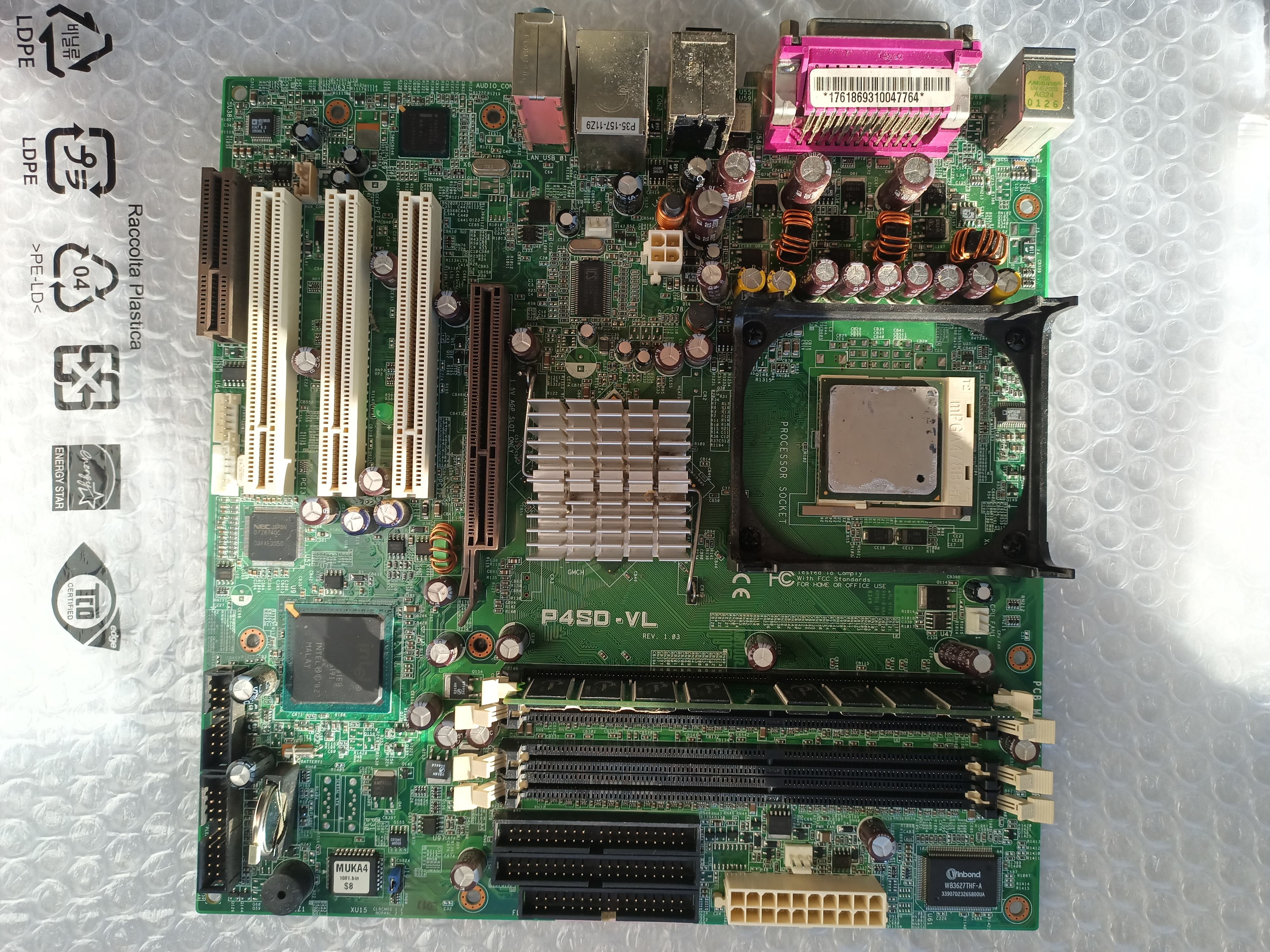

Hi. Ich hab hier ein ASUS P4SD-VL aus einem Sony VAIO PC. Grüne LED leuchtet, Lüfter drehen für den Bruchteil einer Sekunde und dann geht das Board wieder aus. Hab alle Komponenten schon durch gewechselt. Mir ist auf der Rückseite beim Lüfteranschluss neben dem 20Pin ATX Stecker eine braune Stelle aufgefallen. Der Mosfet neben dem Lüfteranschluss sieht aber ok aus glaube ich. Kann das trotzdem die Ursache sein?
Googelt man nach "ASUS P4SD Problem" findet man mehrere Treffer die genau das gleiche Fehlerverhalten haben, aber leider keine Lösung dazu.

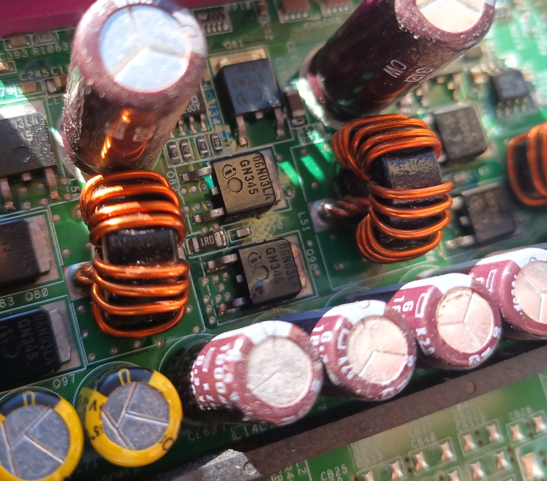

Edith: nope es wird wohl der Mosfet bei der CPU sein, siehe viertes Foto. Oder? Das rechte Beinchen vom Mosfet hat sich auch vom PCB gelöst. Der ist wohl durch.

Der Mosfet sieht gebraten aus. Beim Beinchen hat er ein Brandloch im Gehäuse. Falls du es erhalten willst, müssten wohl (sicherheitshalber alle) Mosfets neu und am besten gleich welche die mehr aushalten.
