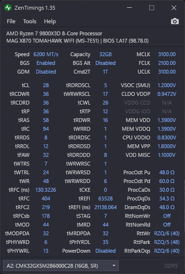

Ich bin noch mit Version 1A17 von Januar oder Februar unterwegs.
Wenn ich jetzt updaten wollen würde, dann mit Zwischenschritten oder direkt das neuste BIOS drauf?

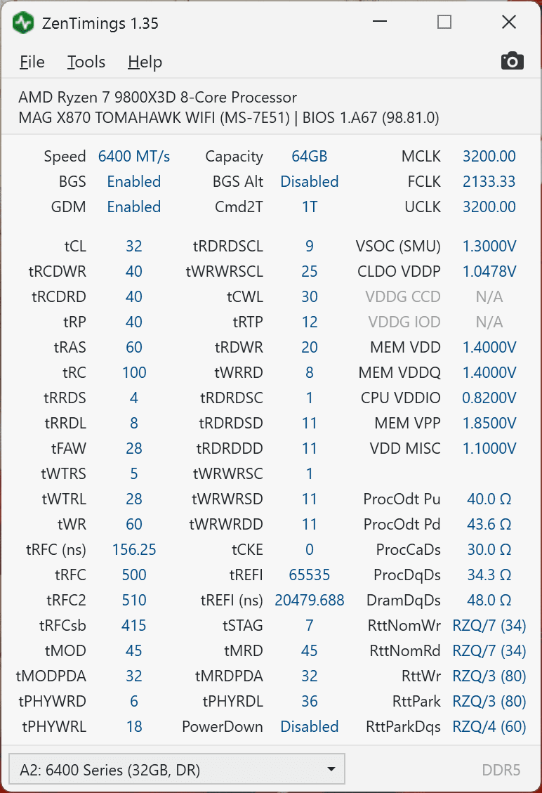

Mein System läuft seit Monaten absolut stabil mit allen gewünschten Optimierungen:
  • +200 MHz PBO
  • -15 Curve Optimizer
  • DDR5-6400 CL32 mit "High Efficient: Tightest" Subtimings
  • Infinity Fabric 2133Mhz
  • WD SN8100 PCIe 5.0 SSD
  • 2.5-GbE-LAN
Keine Boot Probleme, keine PCIe-Probleme, keine Lags - einfach alles funktioniert. Für mich ist die BIOS-Version A67 perfekt und ich werde kein weiteres Update mehr durchführen. Mehr kann ein Mainboard mir nicht bieten.

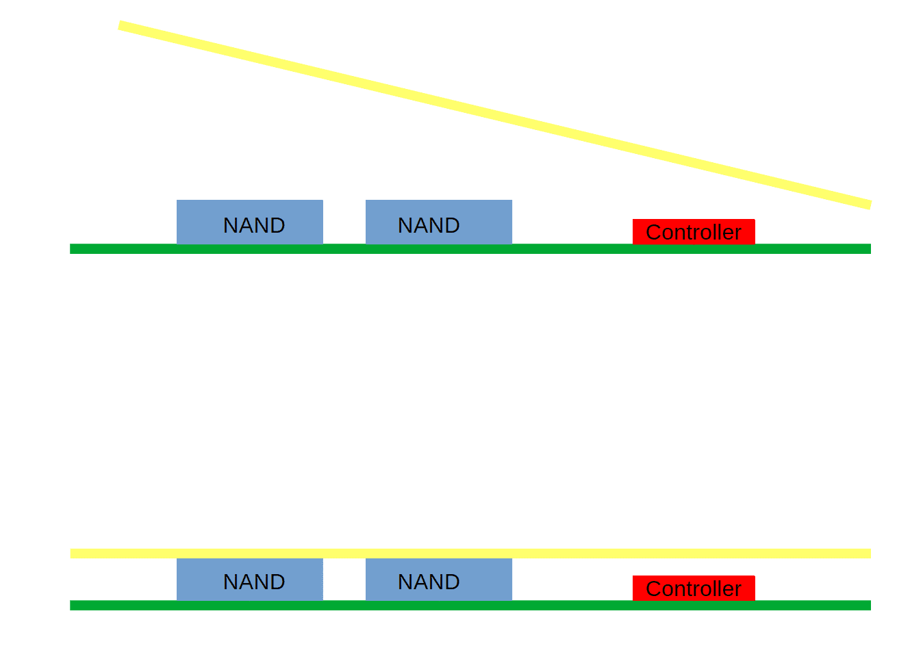

Ich habe das bei mir quick & dirty probiert und gelöst --> billige Arctic TP-3 0,5 mm drüber geklebt. Beim Abnehmen des Kühlkörpers könnte das aber ein Massaker geben und man muss das/die Pads komplett tauschen. Würde man ein einzelnes, dickeres Pad nutzen wäre sicher noch weiteres Potential da.
Zu deinen zweiten Link (CB), da hat der User im letzten Post eigentlich schon das geschrieben, was mir beim betrachten der Fotos gleich aufgefallen ist -> Was sollen die beiden Abstandsbumper da? :unsure:
Er hat mittig den M.2 Slot mit einer SSD belegt, der Slot darüber und darunter ist unbelegt und dort ist (nachträglich) ein Bumper eingeklebt worden.
Das Multisocket M.2 Kühlblech deckt alle drei M.2 Slots ab. Jetzt wundert sich der User aber über ein fehlendes/schlechtes Abdruckbild seiner SSD Bauteilekomponenten ohne sich mal zu überlegen, dass eventuell die beiden falsch (und vollkommen unnötig) aufgebrachten Bumper die Ursache des Problems sein könnten? Sorry aber da braucht sich wirklich niemand zu wundern, wenn da was mit der Wärmeleitübertragung nicht passt. ;)
ps: Das einzige wo man MSI hier einen Vorwurf machen könnte wäre, dass die keinen Hinweis in Form eines Aufklebers an den M.2 Slots angebracht haben, dass man diese Bumper nicht verwenden bzw. abziehen sollte, wenn der Slot nicht belegt wird. Wie man ja anhand der Fotos sieht, erfordert bei manchen Usern sogar der Einbau einer M.2 SSD einer "zielführenden Anlernhilfe". :sneaky:
pps: Das untere WLP im Slot ist im übrigen gedacht für doppelseitig bestückte M.2 SSDs. Ab und an bei 4TB, öfters aber (derzeit noch) bei 8TB SSDs der Fall und wenn ein WLP mal bei längerer Nutzung einen "Film" auf den SSD Bauteilen hinterläßt dann ist das nichts dramatisches. Das passiert bei 99ct. WLP genau so wie bei 10€ Pads, da die alle Silikate enthälten die teils unter Wärme flüchtig sind und, schreiben wir mal so, ausdampfen. Dieser Film ist aber nicht elektrisch leitend und will man einen entfernten SSD Aufkleber auch wieder richtig klebend auf eine SSD aufbringen - kleiner Tipp am Rande: Bauteile trocken abwischen und dann mit einen Radiergummi den Silikonfilm abradieren bis die Bauteile matt schimmern. Radiergummireste weg wischen und voila, der Aufkleber der SSD pappt danach wieder wie angegossen auf den Bauteilen.

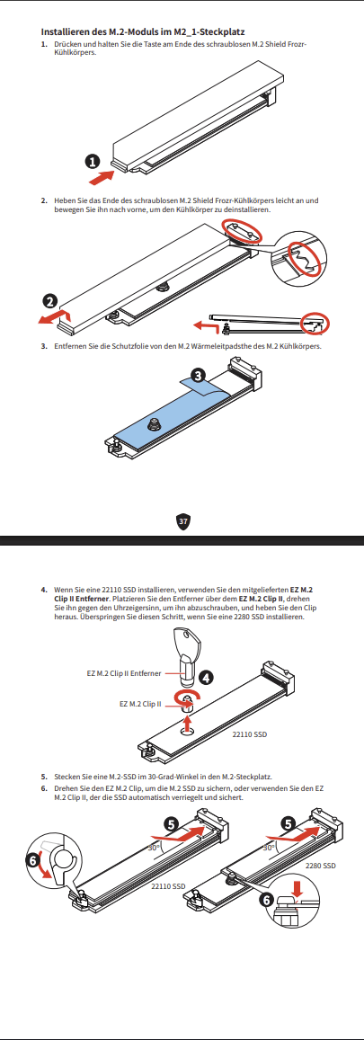

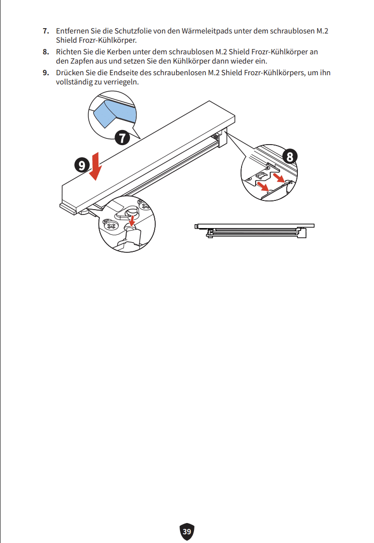

Die meisten verwenden wohl eine 2280 - so wie ich. Das Handbuch und die Schritte sind ja einfach. Natürlich zeigen die Abbildungen des Handbuch (aktueller Stand, Download vom 12.09.2025) nicht den Abstandshalter, der sich auf der Schutzfolie befindet! Wäre ja zu einfach... Es gibt bloß einen Hinweis im Text:
"● Entfernen Sie die M.2-Platte oder den Gummiwürfel im M.2-Steckplatz, bevor Sie die M.2-SSD installieren. Installieren Sie den mit dem Motherboard gelieferten Kühlkörper nicht erneut."
Dieser lässt sich auch nicht von der Folie ablösen. Meine 1 TB ist einseitig bestückt. Die ließe sich auch gar nicht einrasten (Schritt 6 ) mit der aufgebrachten unteren Schutzfolie (und dem Abstandshalter), womit man den oberen Kühlkörper gar nicht falsch montieren kann. Würde man das Einrasten mit den unteren Abstandshalter mit Gewalt versuchen, so nimmt die Platine der SSD sehr sicher Schaden. Ich kann mir in dem Fall auch nicht vorstellen, dass man dann den oberen Kühlkörper irgendwie anbringen kann. Das Pad ist halt einfach zu dünn bei richtiger Montage um den Versatz zwischen Controller und NAND ausgleichen zu können. Erschwerend kommt halt noch hinzu, dass sich der Controller näher an dem elektrischen Anschluss befindet, also am "Drehpunkt" des oberen Kühlkörpers. Nun ist dieser auch noch kleiner als die NANDs. Und was passiert dann, wenn das Pad zu dünn ist? Es hat keinen Kontakt zum Controller. Einfache Geometrie. Merkt man auch, dass es keinen Widerstand bis zum Klick beim Einrasten des oberen Kühlkörpers gibt.
