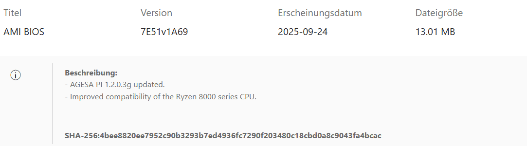

7E51v1A69 wurde heute veröffentlich. 7E51v1A68 wurde entfernt...
Es gibt aktualisierte Chipsatztreiber vom 01.10.2025 mit Version 7.06.24.2226 auf der MSI Supportseite.
Da gab es wohl ein "kleines Problemchen" mit vertauschter, veralteter Version.

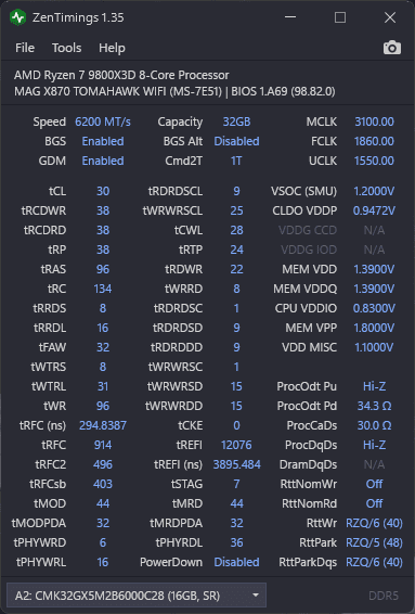

Ich musste die Tage für einen Kollegen eine CPU überprüfen und habe deswegen bei mir ein BIOS Reset gemacht.
Im gleichen Zuge habe das BIOS upgedatet, hätte ich das bloß sein lassen.
Muss jeden Schritt, um mein RAM auf die alte Geschwindigkeit zu bringen, einzeln machen.
Wenn ich alle Einstellungen auf einmal mache, dann startet das Mainboard nicht und ich kann gleich wieder ein CMOS Reset machen.

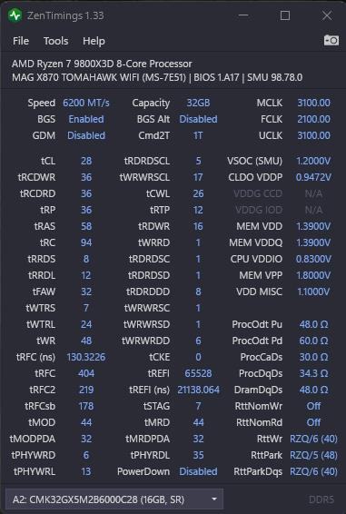

So waren die Werte vorher, damit bin ich seit 11.2024 unterwegs gewesen.
Aktuell bin ich hierbei angekommen.

Für mein A**s Board gibt es jetzt das ComboAM5 PI 1.2.7.0. MSI hat für das X870 MAG Tomahawk seit mehr als zwei Monaten keine Aktualisierung mehr geliefert. Einige waren ja mit dem 1A69 und ComboAM5 PI 1.2.0.3g unzufrieden/hatten Probleme. Großes Kino von MSI. Mal wieder. Kurz vor Weihnachten wird dann von MSI sicher ein ungetestetes UEFI rausgehauen und sorgt dann über die Feiertage für massive Probleme. Kennen wir ja alle...

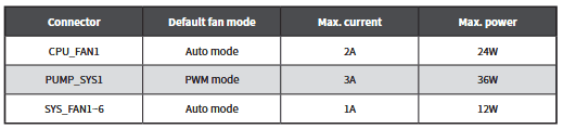

Habe heute meinen zweiten Lüfter für den CPU-Kühler montiert. Habe ich kurzentschlossen zum Testen bestellt. Ging davon aus, dass es wie bei A**s Boards üblich einen zweiten Anschluss gibt. Weit gefehlt. Gibt ja so wenige CPU-Kühler mit zwei Lüftern. Muss sich erst noch durchsetzen am Markt. :lol: Nun hängen beide an einem Anschluss. Sys_Fan1 kann man auch nicht optional im UEFI auf "CPU_Fan2" umstellen. Zum Glück verträgt CPU_Fan1 2 W, aber beide Drehzahlen auslesen geht so halt nicht...
Beide Lüfter habe natürlich unterschiedliche (Maximal-)drehzahlen.
Nimm doch CPU_Fan1 und Pump_Sys1.
@Piledriver1
Das Board hat CPU, PUMP sowie sechs weitere Fan Header. Insgesamt stehen dir also acht(!) PWM-Anschlüsse auf dem Mainboard zur Verfügung für deinen Lüfter. Oben sind drei Anschlüsse, seitlich sind drei und unten sind zwei. Die zwei Lüfter meines Noctua NH-D15 liegen auf CPU und PUMP und die Gehäuselüfter auf den SYS-Headern. Die einzelnen Fan Header vertragen zwischen 12-36w und das ist auch korrekt spezifiziert - keine Ahnung, wie du auf 2w kommst.
Ich weiß nicht genau, was exakt dein Problem mit dem Board ist - aber du suchst versteift nach Problemen und freust dich, wann immer du ein Haar in der Suppe gefunden hast. Das sieht für mich mittlerweilen nach einer Kopfsache aus. Verkauf das Board einfach und kauf dir eines, das deiner Meinung besser ist.

Bro, du hast ACHT Fan-Header am Board, überall gut erreichbar: Oben, an der Seite und Unten. Du beschwerst dich darüber, dass die Namensbezeichnung macher Lüfteranschlüsse dir nicht zusagt. Deine Kritik ist ohne Ironie die Namensbezeichnung einzelner Lüfteranschlüsse am Mainboard. Damit ist alles gesagt, mehr brauche ich dazu nicht schreiben. Jeder Leser kann sich seine eigene Meinung bilden.
Dein "Bro" bin ich ganz sicher nicht. Aber das ist wohl die neue Freundlichkeit.
Wie ich oben schrieb hängen zumindest bei anderen Herstellern bestimmte Merkmale an den Anschlüssen. Hast Du nicht gelesen. Damit ist alles gesagt und jeder Leser kann sich seine Meinung bilden. Du versuchst zwanghaft einen Hersteller zu verteidigen und akzeptierst keine andere Meinung.

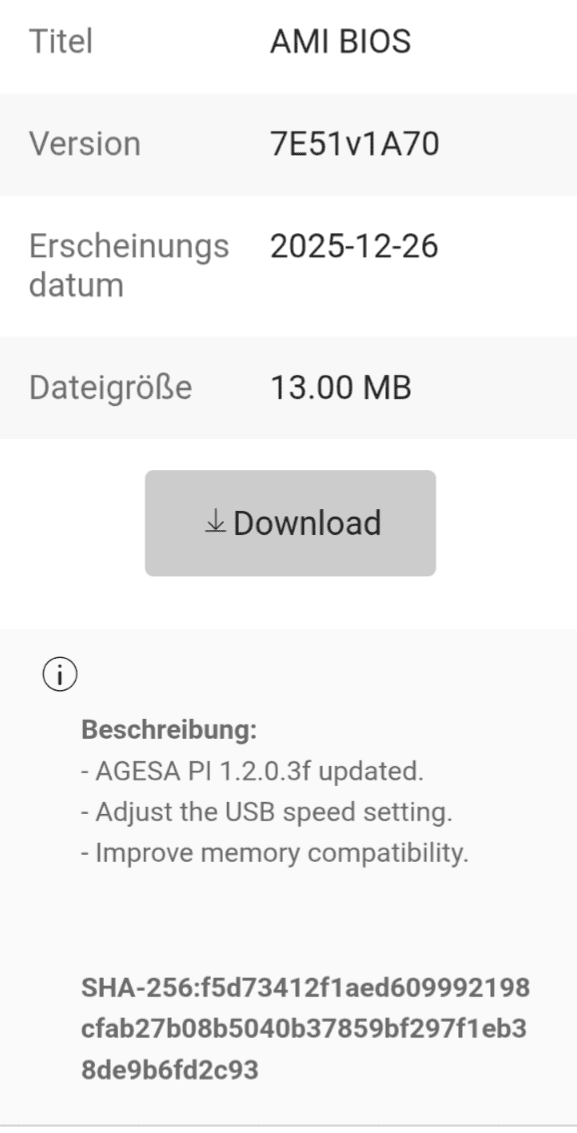

Es gibt ein neues UEFI 7E51v1A70. Veröffentlicht am 26.12.2025. Also heute! Ich hätte Wahrsager werden sollen!
Nach AGESA 1.2.0.3g aus 1A69 folgt aber nicht 1.2.0.7, sondern wieder 1.2.03f wie in 1A65 und 1A67. Einfach nur toll und konsistent. :d:stupid:

Nach den Aussagen einiger soll die 70 oder 7, wenn man die Null weglässt, ein stabiles UEFI sein. Ich habe daran Zweifel!
Die 1A69 hat man aber nicht zurückgezogen, obwohl es eine Regression gab. Naja, was soll man auch schon von MSI erwarten.
