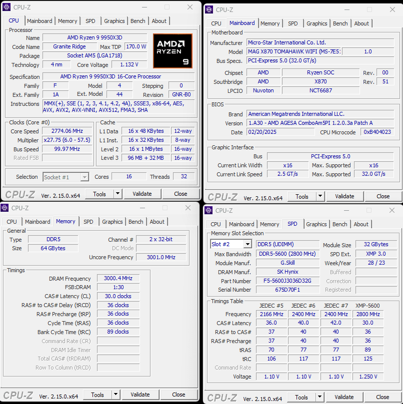

Mittlerweile bin ich mit dem Board recht zufrieden. Ich hatte bis zur 7E51v1A24 Probleme was die Stabilität in Zusammenhang mit UV angeht (ab -5 im Curve Optimizer ständige freezes). Aktuell habe ich die 7E51v1A3 drauf und die läuft perfekt bei mir (UV -20 luppt super, mehr nicht probiert).
Mal schauen, vielleicht haue ich die Tage mal die neuste Version drauf.

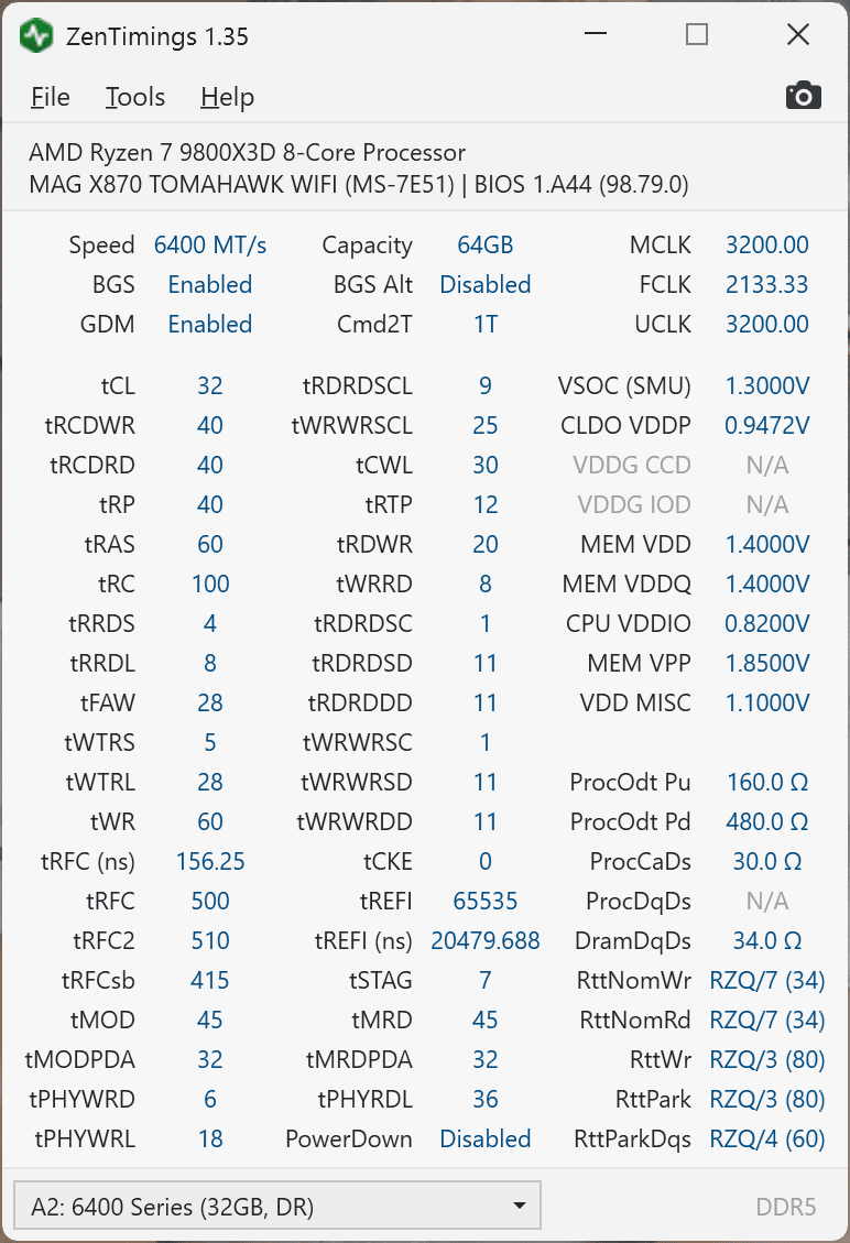

SoC Voltage wäre mir persönlich zu hoch, hab meine auf 0,95v bei 5600.
Bereits für DDR5-6000 geben alle Hersteller mindestens 1,20v - 1,25v SOC in Auto-Settings und das wird als "Sweet Spot" von AMD bezeichnet. Mir wäre weniger zwar auch lieber, aber das System ist jetzt das erste mal seit dem Kauf richtig stabil ohne irgendwelche Fehler und sind mir die 1,3v SOC jetzt egal, wenn damit alles sauber funktioniert und von AMD so freigegeben ist. DDR5-5600 ist natürlich eine ganz andere Größenordnung, von der Leistung und auch beim Verbrauch.
Mir persönlich sind die 5w mehr Verbrauch nicht wichtig - wenn meine Frau einmal den Waschtrockner anschmeißt verbraucht der 4kwh für einen Waschgang und der Waschtrockner läuft fast jeden Tag.

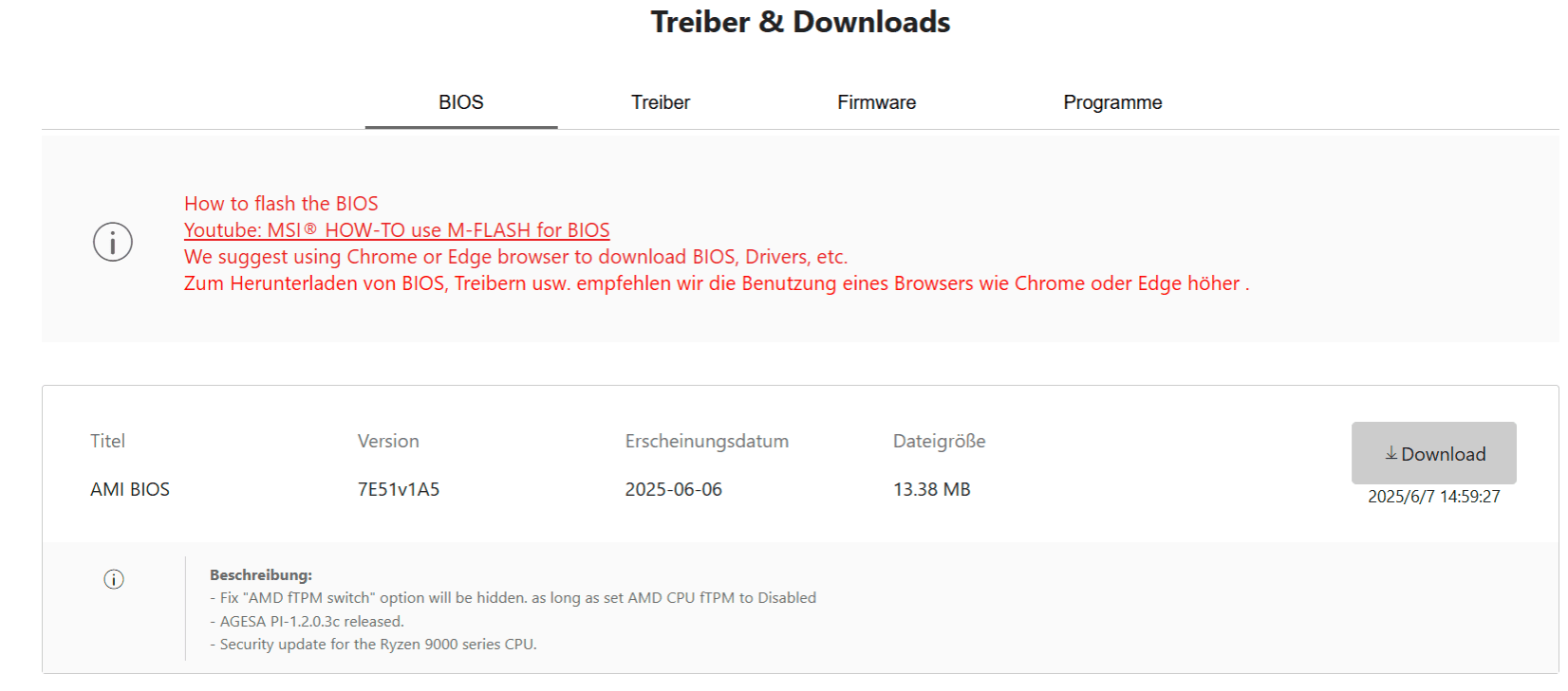

Neues BIOS Version 7E51v1A5
Code:
Fix "AMD fTPM switch" option will be hidden. as long as set AMD CPU fTPM to Disabled
AGESA PI-1.2.0.3c released.
Security update for the Ryzen 9000 series CPU.
Mal schauen, wie die Meinungen dazu in mindestens einer Woche sind. Da ich ja noch ein anderes Board vom Hersteller mit dem ersten Buchstaben des Alphabets mit B650 betreue und da jetzt erst am 05.06. ein erstes Beta BIOS mit ComboAM5 PI 1.2.0.3d erschienen ist, mache ich mir da keinen Stress! ComboAM5 PI 1.2.0.3c ist dort erst gar nicht erschienen...!

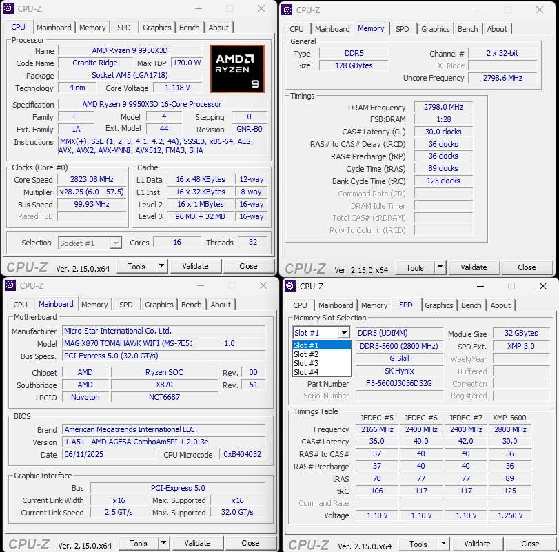

Also ... neues Bios drauf
7E51v1A51
Vom 11.06.
Und schwupps.... NVME in Slot #2 wieder da.
DAS ist kein Fehler meiner SSD. *grunz*
Und das wo es wirklich seit dem 19.05., also gut einen Monat, ohne ein einziges Problem lief.
Jetzt stell ich wieder alles neu ein (Lüfter, RAM-Timings). Ich hab ja sonst nichts zu tun.

128GB in 4x32GB mit 5600er Speed, einfach nur aXMP. Keine weiteren Anpassungen (Spannungen, Timings) nötig gewesen. Selbst der Speichercontroller lief volle Pulle und nicht halber Takt.
