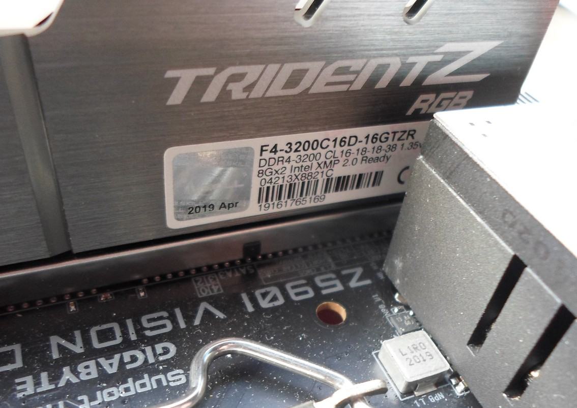

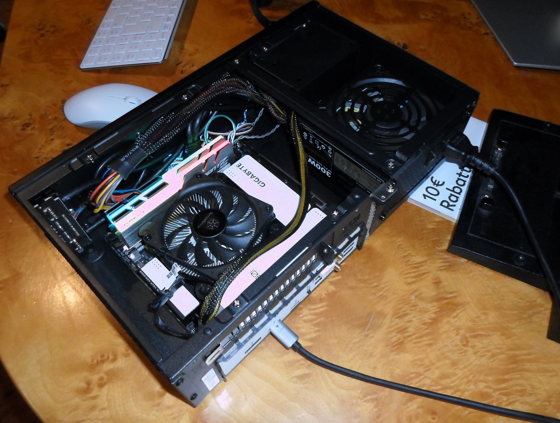

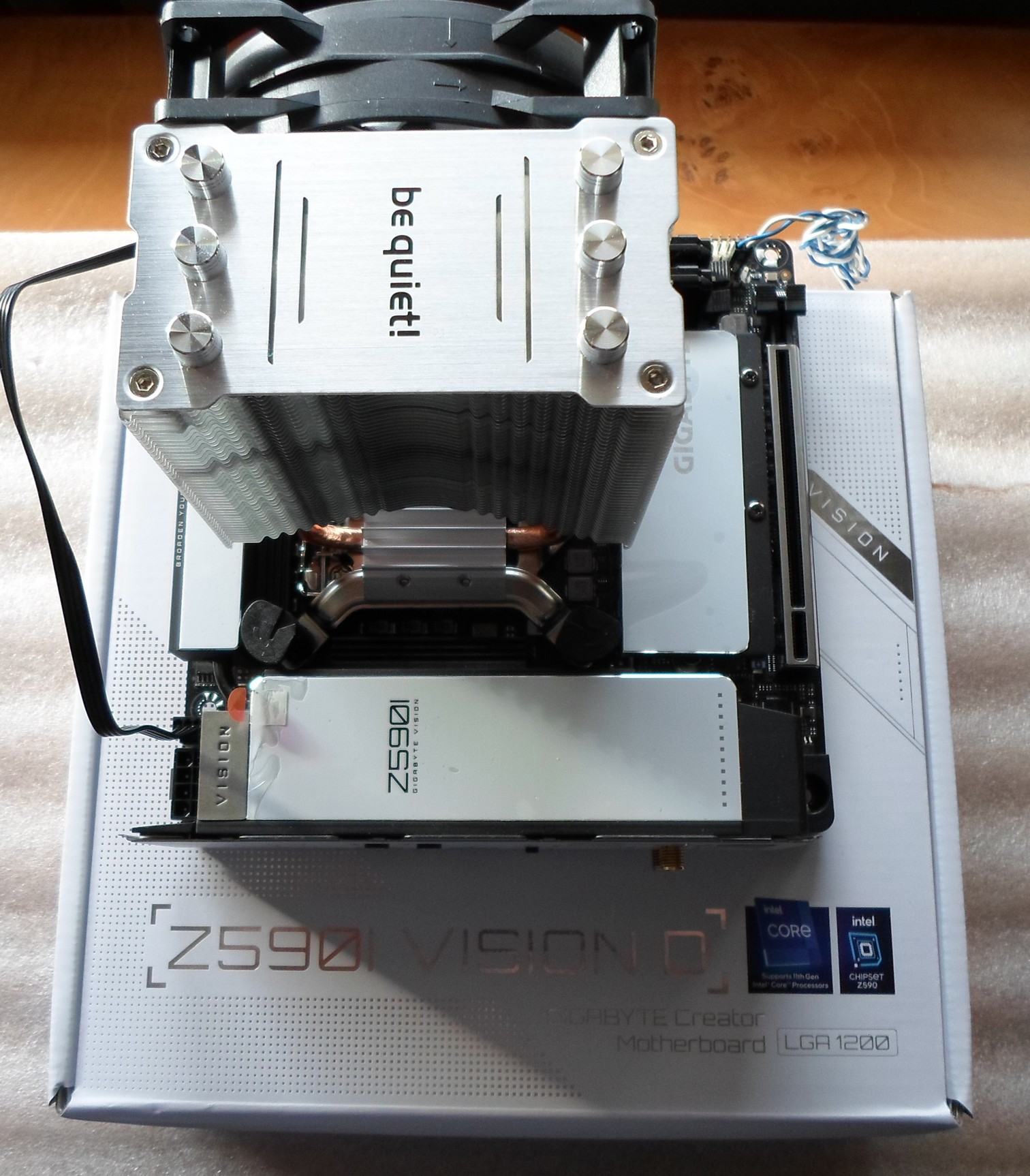

Board: Z590I VISION D (rev. 1.0)
Prozessor: Core i3-10100 ersetzt gegen i5 11400 und i7 11700k
Grafik: Intel® UHD-Grafik 630
Arbeitsspeicher: Crucial DDR4 3000 2x 8GB BLS8G4D30AESCK
Datenträger: Samsung 970 Evo M.2
Netzteil: Seasonic Focus PX750 Platinum
Monitor: Dell S2421HS Thunderbolt @Displayport
Idle: ~11.3W DPMS Monitor off
Idle: ~16.5W bis 17.1W Monitor on edit: 13.2W Ursache für den anfänglich ungewöhnlich hohen Idle Verbrauch war ein veralteter Intel JHL8540 Thunderbold Treiber für die Grafikausgabe über Thunderbolt 4
Last: 82.1W
Kühler: Pure Rock Slim 2
Peripherie: Tastatur/ Maus Rapoo 9300M via USB Dongel
Package C-States C8
Messgerät: Profitec KD302
Betriebssystem Win 10 Pro 21H2
Läuft mit Wlan 802.11ac Intel® Wi-Fi 6 AX200 und aktivem Bluetooth, 2.5GBase-T Intel I225-V ist enabled und im Bios keine Geräte deaktiviert, das Netzteil läuft im Hybrid-Modus. Überraschend ist, dass ein bequiet 300W NT keine besseren Werte liefert, was für die gute Effizienz des Seasonic bei einer Auslastung von gerade mal 1.7% spricht.
Thunderbolt 4 ist bei diesem System für relativ üppigen Verbrauch trotz onboard Grafik ursächlich. Kabel = USB-C auf Displayport 5120x2880@60 Hz with 24 bpp oder USB-C Nano Dock mit HDMI@4K@60Hz.
Aufgrund meiner Test-CPU i3-10100 kann auch nur der M.2 an der Southbridge genutzt werden, da der i3-10100 keine PCIe 4.0 x4 Lanes verfügbar hat.
Das board hat aber Potential für eine kleine leistungsfähige Workstation, eine sehr gute Verarbeitung, schaut schick aus und hat eine edle Haptik.
In einem Silverstone ML05B mit einem Silverstone ST30SF Rev. 2.0 läuft das z590i Vision D jetzt erst mal entspannt mit nicht wahrnehmbarer Geräuschkulisse. Der Austausch verschiedener Ram-Kits hatte keinen Einfluss auf den Energieverbrauch.
