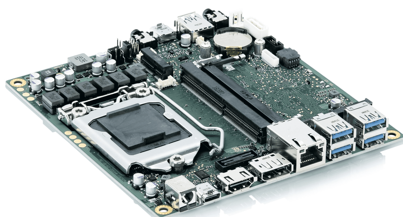

Ok, das D3417 ist wirklich heftig:
Wenn ich es mal schaffen würde unter PC2 zu kommen. Gibt es hier schon einen Thread zu allgemeinen Problemen mit Throttlestop bzw den C-States? Dann würde ich dort posten.
Mehr als PC6 geht nicht, solange der Rechner noch an ist oder?
Ich sehe kaum einen Unterschied zwischen 96% PC6 und 96% PC9 was die Leistungsaufnahme betrifft. (PC10 ist ggf. sogar kontraproduktiv, wenn schlecht implementiert) Der grosse Unterschied ist z.B. eher zu sehen bei DPMS Off für die Grafikports ...
Nicht wirklich optimal, das System hat ja gar kein Netzwerk ;-)
Danke. Deine Liste steht mittlerweile übrigens auf Seite 6 (ich weiß, dass immer auf Seite 8 verwiesen wird):
Bei dem Nachfolger (Fujitsu D3644-B) muss übrigens auch deutlich weniger möglich sein. Hier hat jemand 7,3W geschafft und darin enthalten sind bereits 4 schlafende HDDs, die pro Stück denke ich um die 0.5W ausmachen dürften:
Außerdem eine schlafende (?) NVMe, die denke ich durch die aktiven Lanes etwas mehr Overhead hat, als eine SATA SSD. Ich konnte jedenfalls noch keinen Messwert durch Wechsel auf NVMe unterbieten.
Das meiste hat bei ihm powertop mit auto tune gebracht (neben den schlafenden Platten). Dadurch sank der Verbrauch von 13 auf 7,5W.

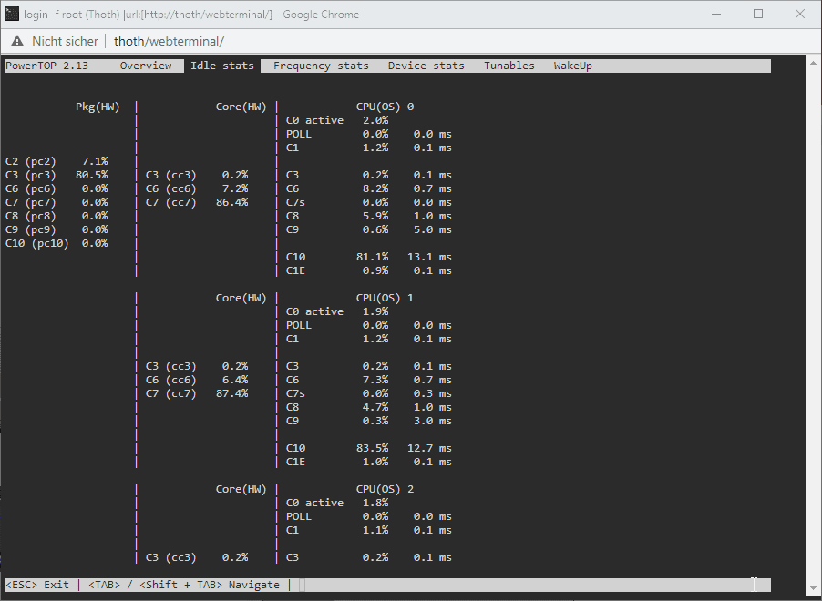

Ich habe nun unraid laufen. Package C-States C10 habe ich nur im Bios eingestellt, nicht nochmal geprüft. Auf jeden Fall läuft alles unter unraid super. Beim Überspielen von Daten auf zwei eingebaute 12TB-Platten (CPU auf 36%) braucht er 44 Watt
Das Problem ist das für mich der Verbrauch unter 'Last' also beim Kopieren oder so komplett unintressant ist weil ein Nas ist halt bei den meisten Usern im Privaten Umfeld zu 98-99% der Zeit im Idle rummhängt und deswegen ist halt dieser Verbrauch so wichtig.
Es wäre toll, wenn du den Server mit vom Strom getrennten Festplatten neu starten würdest. Unraid funktioniert dann ganz normal, nur dass dann das Array nicht startet (weil es dann logischerweise fehlt). Dann führst du folgenden Befehl über das WebTerminal aus um möglichst viel Energie zu sparen:
Code:
powertop --auto-tune
Sollte powertop noch nicht installiert sein, kannst du es über das "NerdPack" installieren. Sollte auch das noch nicht vorhanden sein, findest du das unter "Apps". Sollte auch das noch nicht vorhanden sein, dann geh auf Plugins und installiere die Community Applications mit dieser URL:
Nach Ausführen von auto tune, führst du dann noch gleich das aus:
Code:
powertop
Du wechselst dann mit der Tab-Taste auf den Tab "Idle Stats" und machst davon einen Screenshot, wenn du das Gefühl hast, dass bei der CPU Last keine großen Änderungen mehr zu sehen sein sollten und den nun ermittelten Stromverbrauch kannst du dann hier noch mal posten. Hier ein Beispiel von meinem Server:
Bei meinem Server erreiche ich wie gehabt nicht weniger als C3, wie soll es auch anders sein ^^ Mittlerweile weiß ich ja, dass C6/C8 trotzdem zu sehen sein muss und wenn es nur wenige Prozent sind. Ich vermute meine eingesteckte 10G Karte verhindert tiefere Schlafzustände.

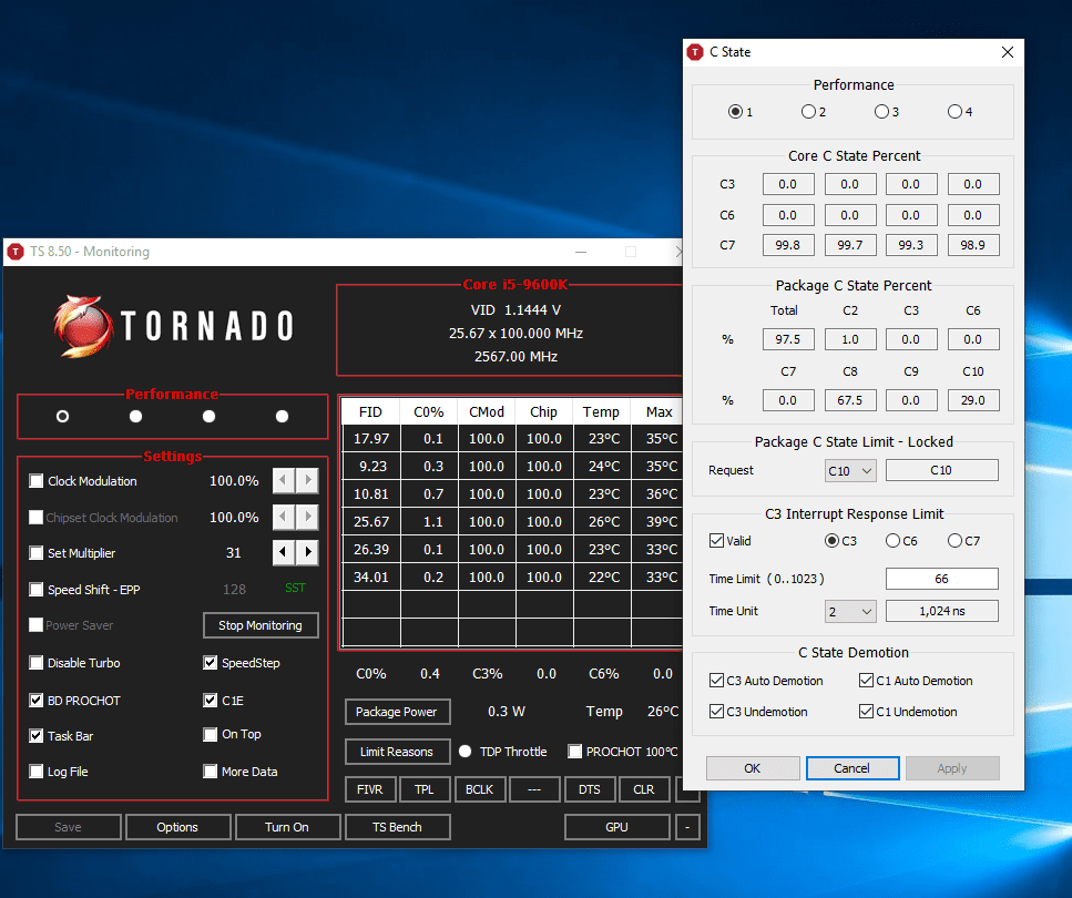

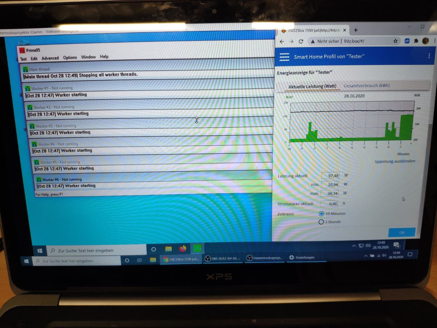

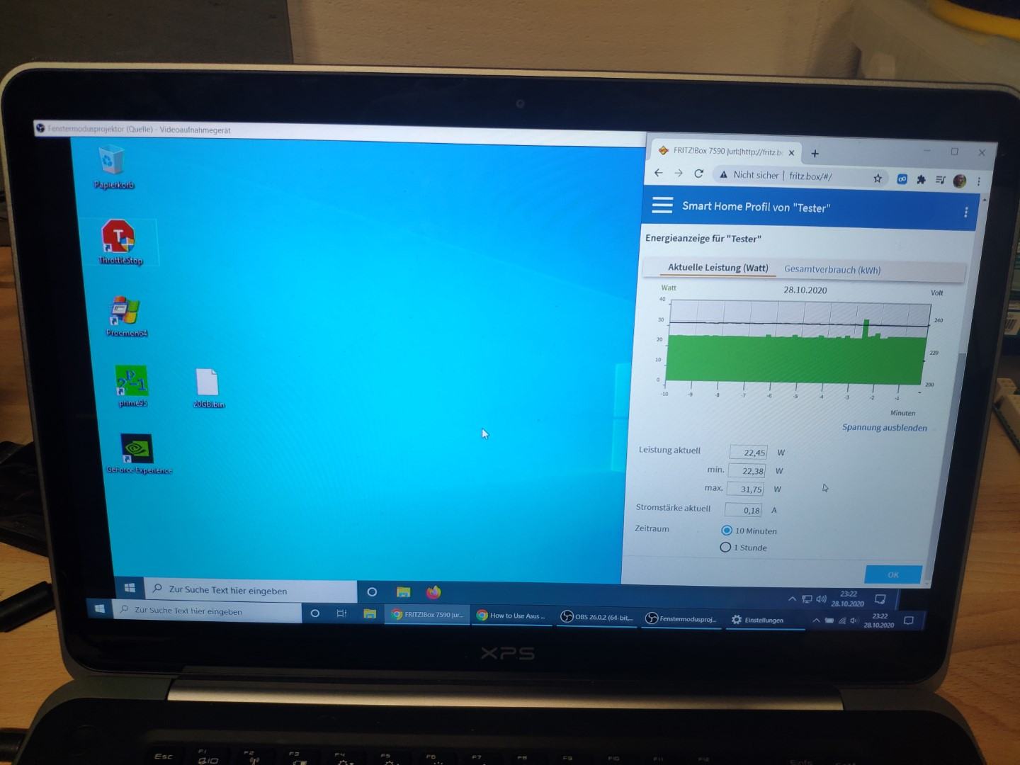

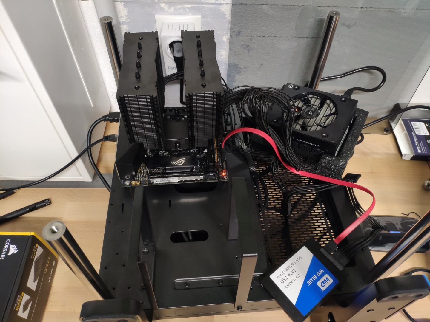

Neues Messergebnis:
10,87W
97W
C8
Intel i5-8600K
Asus H370-I Gaming
Corsair SF450 Platinum
iGPU
Fritz!DECT 200
Western Digital WD Blue 1TB 3D SATA SSD
1x 16GB Samsung DDR4-2133 M378A2K43BB1-CPB
W10
Logitech K400r, im BIOS Power Saving Mode + CEC 2019 enabled, LEDs + Audio + Realtek LAN disabled
Passiv (NH-D15 ohne Lüfter)
C8 war nur möglich, wenn ich den zweiten LAN Port von Realtek deaktiviert habe.

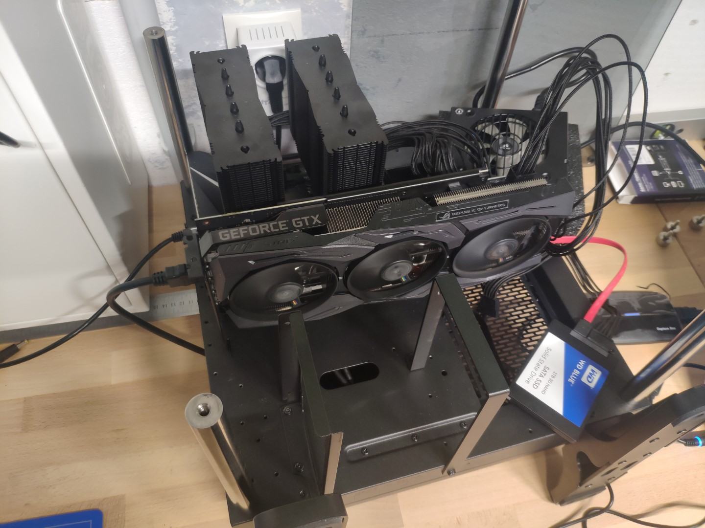

Mit dGPU:
22,45W
nicht gemessen
C2
Intel i5-8600K
Asus H370-I Gaming
Asus Rog Strix GTX 1660 Ti OC
Fritz!DECT 200
W10
Logitech K400r, im BIOS Power Saving Mode aktiviert, Realtek LAN deaktivert und CEC 2019 aktiviert
Wie man sieht, war es nicht möglich den Package C-State mit dGPU auf C8 zu bekommen. In C2 verbraucht das Board 2.3W mehr. Die GTX 1660 Ti macht also im Leerlauf 9.28W aus (22.45 - 10.87 - 2.3), was auch dem Wert von Techpowerup nahe kommt, wobei sie nur die Karte alleine messen, also ohne den Overhead der aktiven PCIe Lanes des Boards.

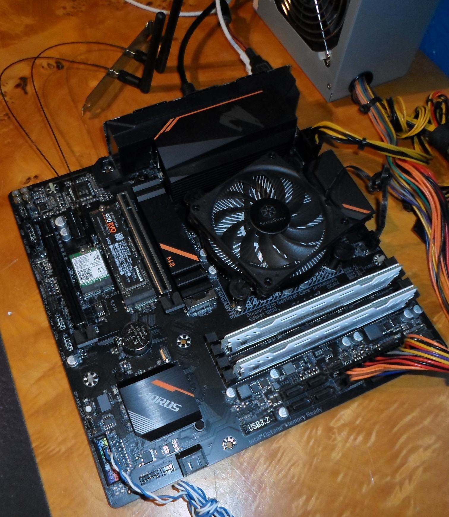

i3-10100B460M Aorus ProIntel UHD Graphics 6302x8GB BLS8G4D30AESCK.M8FE970 Evo NVMe M.2LC420-12~8,4WPrime 28.9 - 75.6WWIN10 20H2Profitec KD302Package C-States C9Cherry KC1000, Perixx MX-1800,
DELL SE2419H
SSTNT08-115XPSassicaia

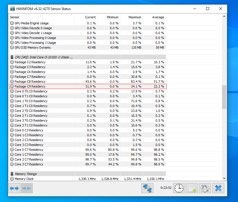

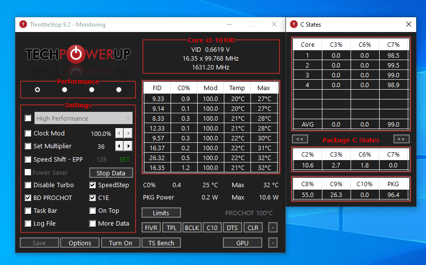

Die Package C-States sind erst bei C9, da muss ich noch mal schauen woran das liegt.
Core i3 10100 Package C-States Low Power Features Package C3, C6, C7, C8, C9 and C10 states

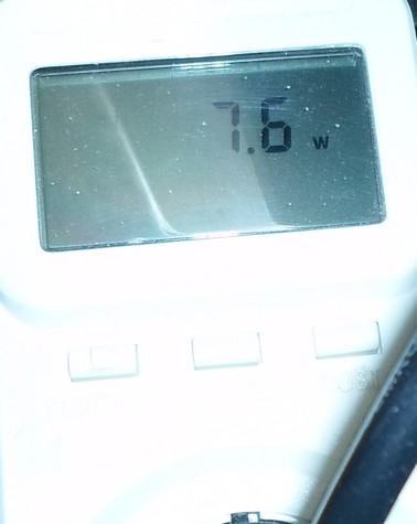

Bei DPMS Display Power off ~7.6Watt. Der B460 hat ja kein CNVi Konnektivitätsschnittstelle mehr, daher eine Intel AC 9260 über einen Mikrotik cAP AC bei soliden 60MB/s (~500MBit/s) Nettotransfer

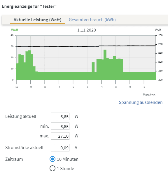

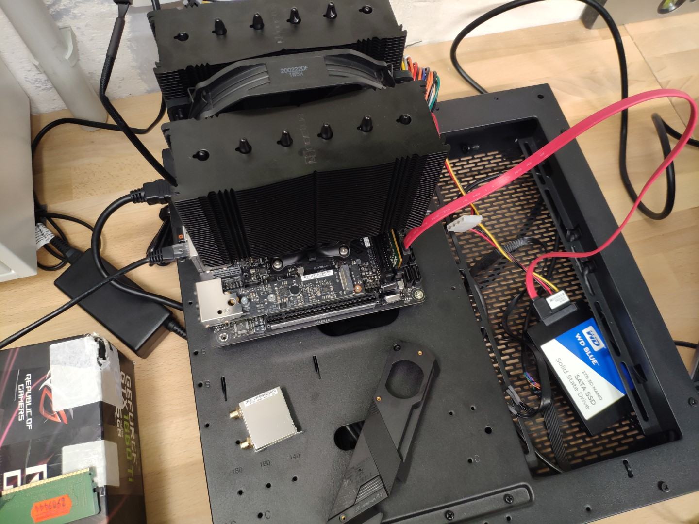

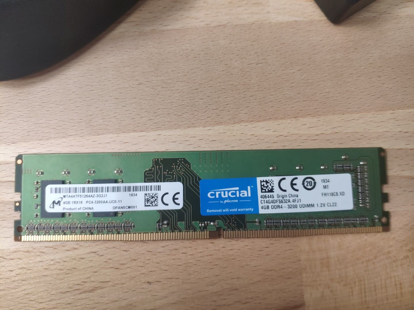

Wird Zeit für ein sparsames AMD Setup ohne embedded CPU:
6,65W
88W
C6
Ryzen 3 PRO 4350G
Asus Rog Strix B550-I Gaming
PicoPSU-90 + Mean Well GST40A12-P1J
iGPU
Fritz!DECT 200
1x 4GB Crucial DDR4-3200 CT4G4DFS632A
W10
Logitech K400r, im BIOS ErP, Energy Star und CEC2019 aktiviert, sowie Aura, HD Audio und Audio über Typ-C deaktiviert, ALPM lowest, Chipsatz-Lüfter gezogen, WLAN-Karte gezogen
Wie man sieht musste ich einiges einstellen um auf diesen Wert zu kommen. Erklärungen dazu:
  • Energy Star und CEC2019 aktiviert ASPM, was aber im BIOS nicht zu sehen ist (aber über HWInfo64)
  • ALPM lowest musste ich in Windows freischalten, da im BIOS keine entsprechende Option vorhanden ist: https://www.sevenforums.com/tutorials/177819-ahci-link-power-management-enable-hipm-dipm.html
  • Den Chipsatz-Lüfter braucht man denke ich nicht bei der "kleinen" CPU
  • WLAN habe ich gezogen, da ich über die 2.5G LAN Buchse mit dem Internet verbunden war (über einen 1G Router, es lagen also keine 2.5G an).
  • Aura brauchen wir nicht, wir wollen ja keine leuchtenden LEDs
  • HD Audio und Audio über Typ-C habe ich deaktiviert, da man ja Audio über HDMI hat, brachte aber auch nur 0.07W Ersparnis
Ermöglicht hat das übrigens die umfangreiche Recherche von @freiheraus bei CB.
Nur als Info: Wenn der Monitor ausgeht, dann sinkt der Verbrauch auf 6.22W, ziehe ich dann die USB-Tastatur, geht es runter auf 6,07W und ziehe ich noch HDMI, dann knacken wir mit 5,86W sogar die 6W Marke. Das wäre dann der Verbrauch als Server.
DELL SE2419H
Hmm, die 8.4W sind doch ganz i.O. aber fuer PC9 schon etwas hoch ... wie sieht es denn bei "Monitor auf DPMS power off" mit dem Energieverbrauch aus?
Ich verwende ein ATX Netzteil, schau dir mal in der Liste an was unter 10W mit ATX läuft, das sind fast ausschließlich PICO PSU mit zwei Systemen von mir mit 300W ATX und einem FSP300-60EGA(90) 300W 80Plus Gold/Fujitsu D3417-B11.
Viel Energie spart man mit C10 eh nicht mehr und es geht eh nur im DPMS power off, aber das kann an Kleinigkeiten im Bios hängen. :-)
Ja da wäre weniger mit einem effizienteren Netzteil drin. Schau dir mal das RM750 2019 von Corsair an, wenn es nicht so teuer sein soll. Bei 10W liegt dessen Effizienz laut TweakPC bei 76%. Da schafft mein 450W Platinum nicht mal 60%. Wer weiß wo dann dein Bronze Netzteil liegt.
Problem beim Pico ist leider der hohe Preis gemessen an den Anschlussmöglichkeiten. Die wenigsten Boards haben Sata-Power Ausgänge. Das macht es als Desktop-Lösung uninteressant, dann kann man auch zu einem Thin-Mini greifen, kommt billiger. Sollte AMD sich mal überlegen...
Häufig stelle ich hier Systeme vor, die ich im Bekanntenkreis überlasse. Die Basis ist fast immer ein gewisser Budgetrahmen. Aber wenn ich sie eh schon hier habe, dann teile ich die Werte mit der Community.
Ich sehe das so wie @Biolante, PICO PSU kostet in Relation viel Geld, bei geringer Anschlussvielfalt und steigender Ineffizienz mit zunehmender Last, was den Alltagsbetrieb prägt, genauso wie Fujitsu boards (die ja nicht mehr entwickelt und produziert werden). Mit Blick auf die individuelle Laufzeit und Lebensdauer holt man den Mehrpreis gegenüber den effizienten 300W ATV NTs nicht mehr rein.,, denn das erfordert zwingend einen non stop Betrieb. Im privaten Bereich ist non stop Betrieb als NAS sinnfrei und im produktiven Bereich arbeitet man nicht mit PICO PSU.
Ein Watt sind 8.76kWh pro Jahr im Dauerbetrieb 24/7/365 = 2,70€, ca. 3Watt erspart ein PICO PSU gegenüber einem soliden 300W NT für 25€ bis 30€, die Titanium PSU verlieren ihre Effizienz durch die relativ hohe Leistung (>400W) und extrem schlechte Effizienz im Bereich 2% bis 3% Auslastung.
Hier geht es meist um ein Fähnchen, das ist der Sportsgeist aber ganzheitlich ökonomisch ist das oft nicht aber trotzdem macht es Laune immer wieder mal ein System mit überraschend niedrigem Verbrauch und geringem Investment zu präsentieren 8-). Dafür ist dieser Thread erstellt worden. (y)
