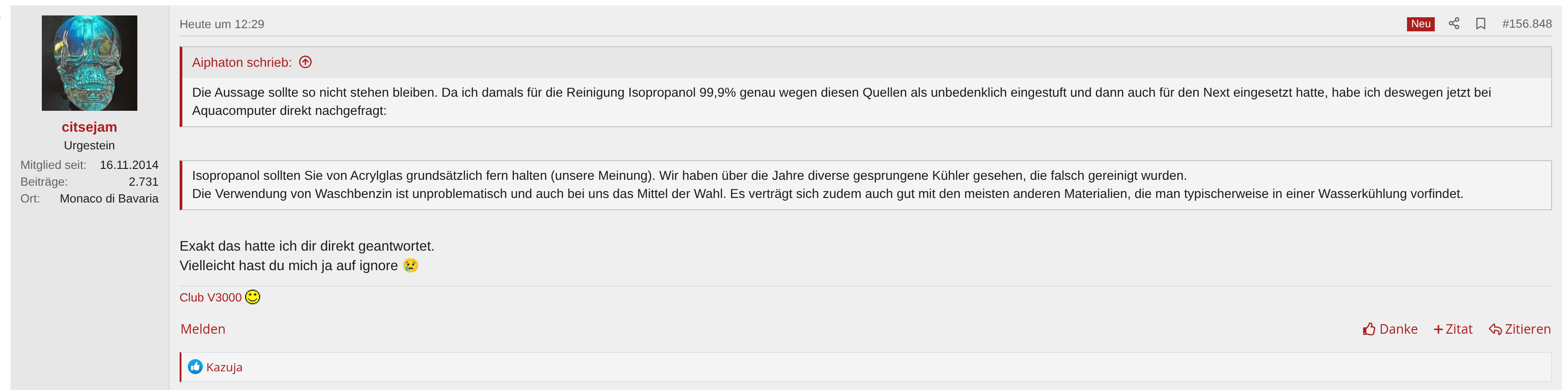

Die Aussage sollte so nicht stehen bleiben. Da ich damals für die Reinigung Isopropanol 99,9% genau wegen diesen Quellen als unbedenklich eingestuft und dann auch für den Next eingesetzt hatte, habe ich deswegen jetzt bei Aquacomputer direkt nachgefragt:
Isopropanol sollten Sie von Acrylglas grundsätzlich fern halten (unsere Meinung). Wir haben über die Jahre diverse gesprungene Kühler gesehen, die falsch gereinigt wurden.
Die Verwendung von Waschbenzin ist unproblematisch und auch bei uns das Mittel der Wahl. Es verträgt sich zudem auch gut mit den meisten anderen Materialien, die man typischerweise in einer Wasserkühlung vorfindet.
Exakt das hatte ich dir direkt geantwortet.
