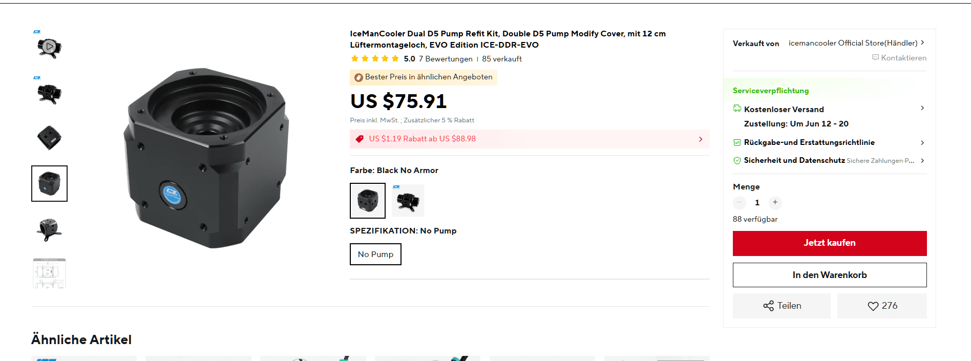

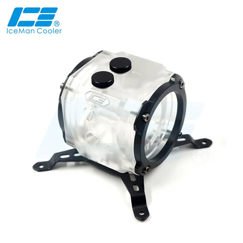

oder Iceman Dual mit 2x Apex und angepassten Waschmaschinendämpfern die ganz ausgezeichnet entkoppeln und dämpfen
Den Iceman dual habe ich mir schon angeschaut und der würde sogar passen wenn man ihn auf das beigelegte Halteblech montiert. Höhe mit Halteblech 80mm, da könnte man noch 2,5cm Shoggy basteln.
Deine Idee an sich ist natürlich auch sehr gut. Vor allem weil auch die Pumpen schön isoliert sind, also nicht nur entkoppelt. Und Höhe würde auch passen weil 80mm + TG 90 Grad Adapter sind ca. 10cm und knapp 1 habe ich zur Verfügung.
Drei Punkte haben mich vom Iceman bisher abgehalten.
1. Die Leistung soll laut Redit Postings sehr schlecht sein (für 2 Pumpen), teilweise soll man kaum einen Unterschied zu einer Pumpe merken. Liegt anscheinend an dem zu kleinen Verbindungskanal zwischen den beiden Pumpen im Deckel.
2. Ich habe zu Coronazeiten so viel direkt aus China bestellt und gefühlt bin ich da 2 Jahre zusätzlich gealtert.
3. Günstig ist er auch nicht mehr. Mit Versand, Einfuhrzoll und der neuen Gebühr ist man denke ich auch schon bei 170,- EUR.
