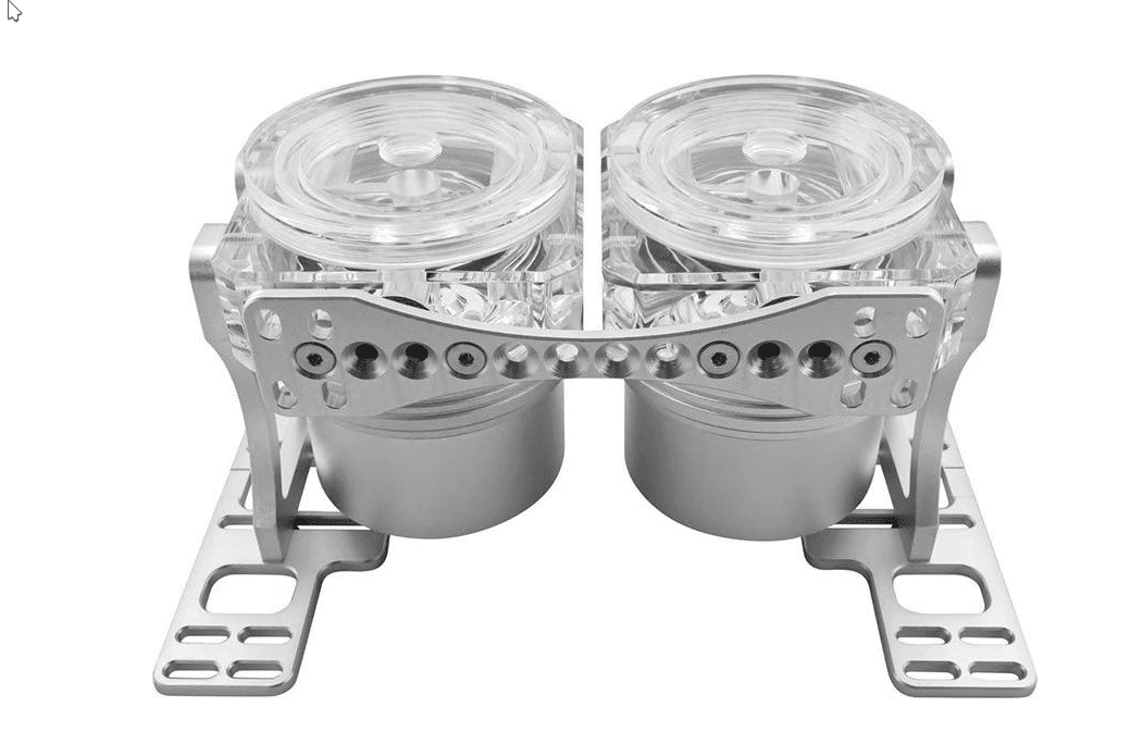

Barrow ddc nice.
Ausgewuchtetter Kopf. Starker Magnet. Sehr kleiner spalte im gehäuse.
Sehr schön verarbeitet. Mit Poti etc wirklich nice....
