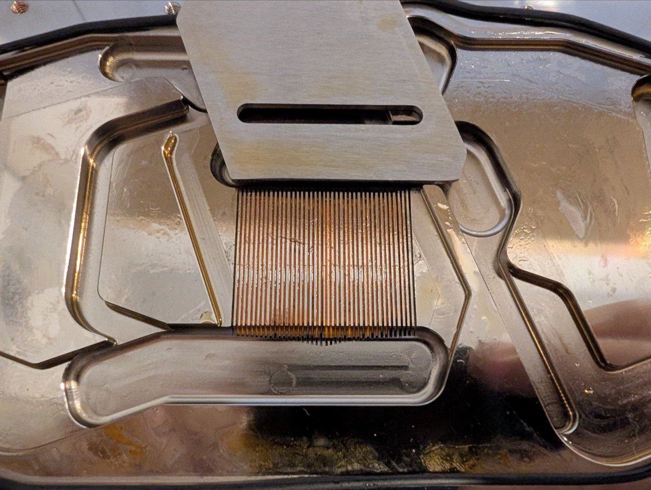

Vermutlich hat sich durch das Ablassen des Wassers einfach nur die Finnenstruktur in deinem Kühler zugeschmoddert.

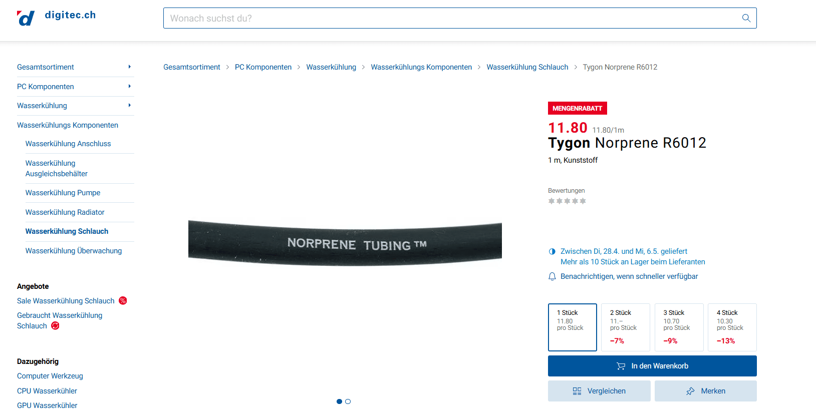

grad nochmal geschaut, corsair hat auch 10/13 EPDM schläuche, sind zwar textilummantelt, aber das ist mir ja wurscht, sie sind schwarz, das passt :d und: lieferbar!!
hei züri bueb.. digitec pstelle chunt ufs gliche wiä vom tütsche und spahrsch stüre...
Isch für mich besti schluch wos jee hätz giz..
LG au us züri...
Neopren als Schlauch, spannend, was es nicht alles gibt oO
Bin auch schon am gucken was ich als nächstes benutze. Neopren nicht, das stelle ich mir voll komisch vor^^

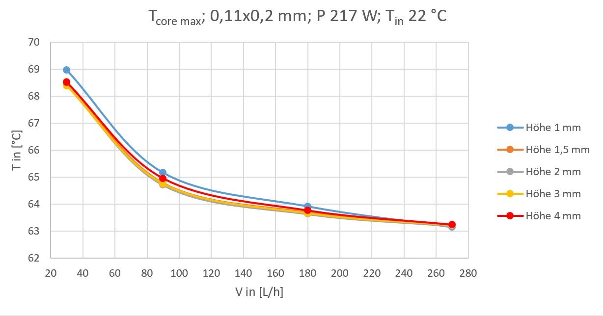

Nur Geschichten aus dem Paulaner Garten. Setup mit einem Radiator:
Wer von 20 auf 200 L/h keine Änderung feststellt, weiß nicht wie man richtig messen tut.
Denn auch ein Radiator skaliert mit den Durchfluss. Mehr Durchfluss = mehr Kühlleistung = geringere Wassertemperatur bei gleicher Raumtemperatur

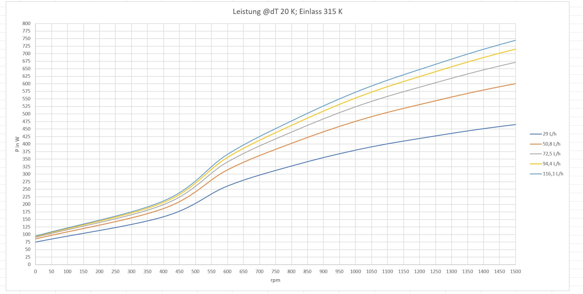

360x30 :

Immer wieder amüsant wenn Leute aus eigener Erfahrung sprechen, aber vielleicht gerade mal einen oder zwei Costum Loops aufgebaut haben, anstatt eine fundiertes Messsetup zu erstellen.
360x30 :
