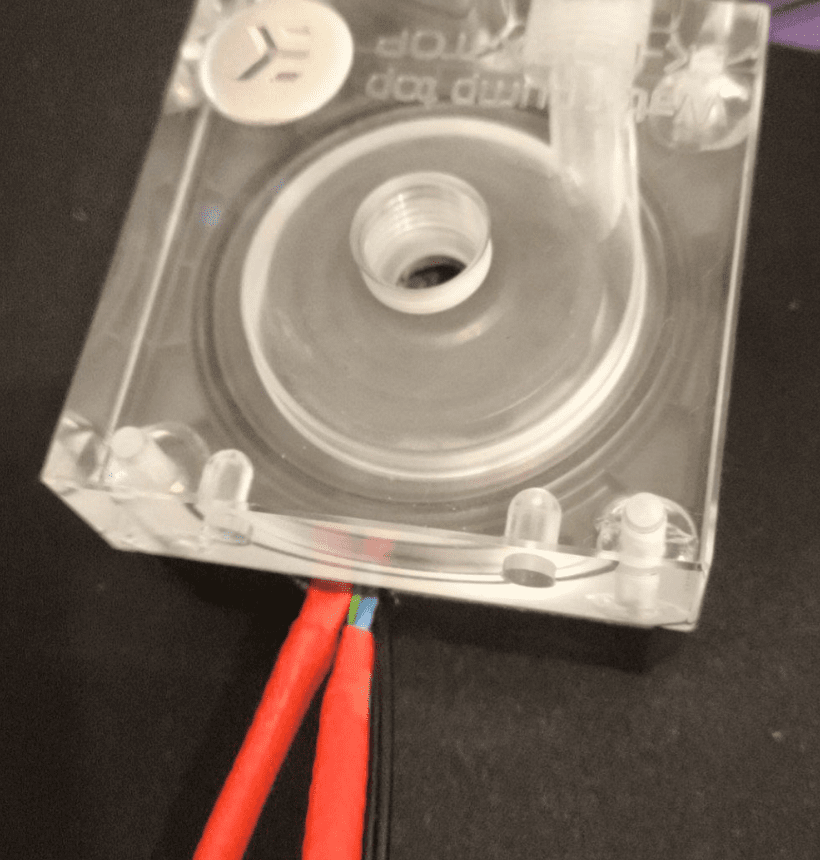

Nö. Eine DDC gibt bis zu 85% an das Wasser ab. Geht auch nicht anders, sonst müsste diese thermisch isoliert sein. Und einen Kühler benötigen diese auch nicht.
Welche ? Meine ist noch keinen Hitzetod gestorben und ist seit über drei Jahren im Dauereinsatz in einer Außenanlage direkt auf einer isolierenden Holzplatte befestigt, umgeben von einen Holzkasten.
Ist dein Kommentar jetzt eine qualifizierte Falsifikation meiner Messung oder wie kann man diesen verstehen ?
Und welche Pumpe gibt keine Abwärme an das Wasser ab und wie soll das technisch funktionieren?
Die meisten Pumpen geben ausschließlich die Abwärme an das Wasser ab. Darum sollte man diese auch nicht zu lange ohne Wasser oder mit zu hohen Wassertemperaturen betreiben.

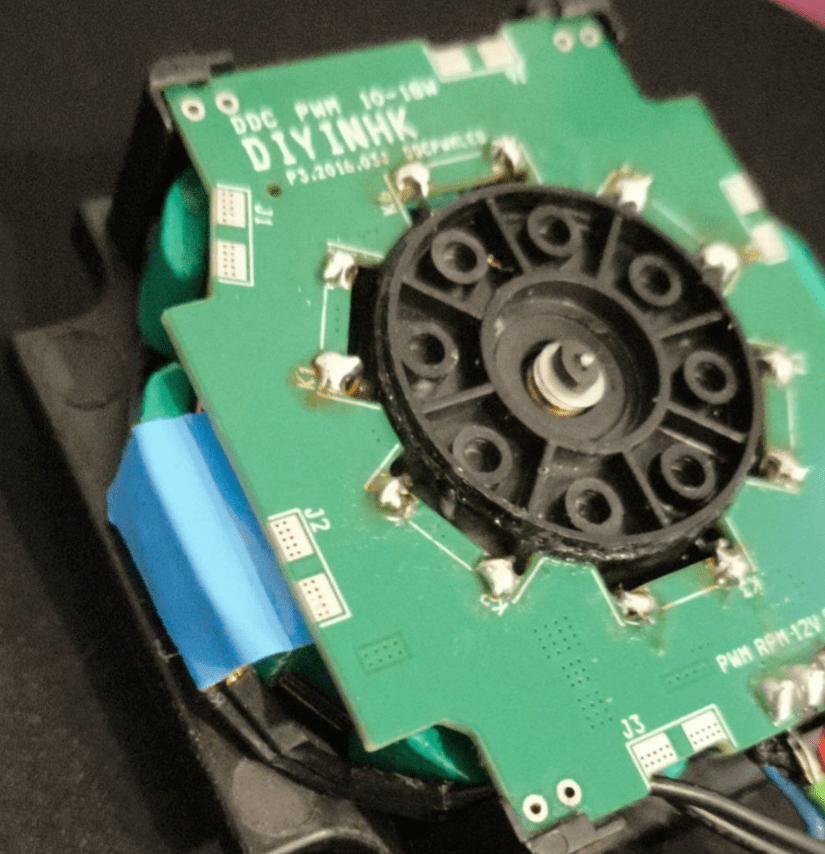

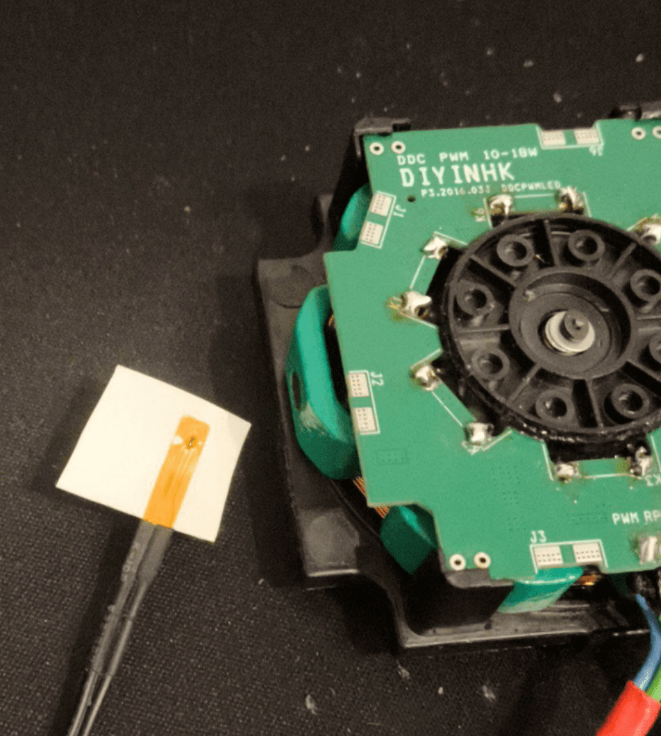

@hithunter Aber weißt du was, ich habe eine weitere DDC mit einem neuen PCB nachgerüstet.

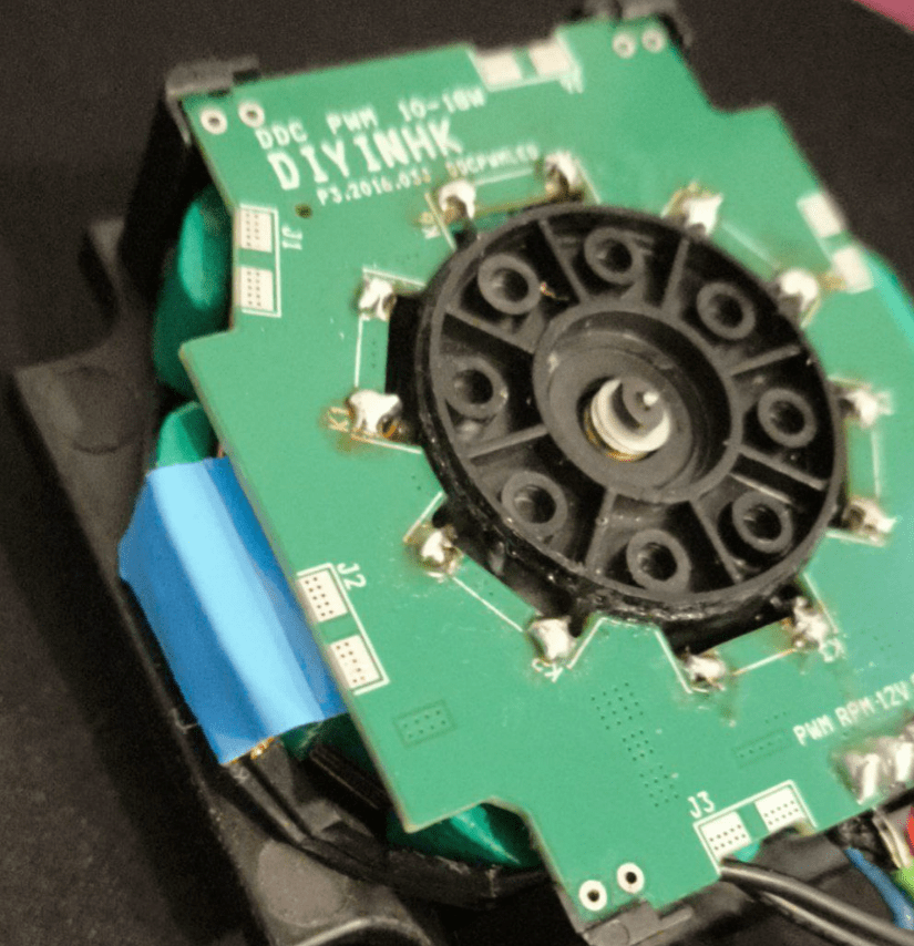

Jetzt stecke ich einen Temperaturfühler an den Stator. Vielleicht wird sie gar nicht heiß, ich werde sehen.
Mit Wärmeleitklebeband Fixiert, habe noch einen tropfen WLP auf den Fühler gemacht.
Toll, jetzt muss ich das Projekt für diese Pumpe vorziehen ^^. Jetzt will ich es wissen.

Ich werde es sehen, auch wenn mein Test einen kleinen Haken hat. Denn ich weiß nicht, wie sich die doch deutlich anders aufgebaute Platine auf die Temperatur auswirkt.
Aber wo genau am Stator befindet sich nun dein Temperatursensor,sieht so aus als wäre er außen angebracht? Genau die schwarze Rotorglocke ist von innen komplett mit Wasser umspült.
Ja, direkt am Stator, denn das ist es, was ich wissen will. Wird die Pumpe im Heimgebrauch zu heiß? Laut Handbuch verträgt sie 60° C Wasser auf Dauer. (das ist schon fast Heizungspumpen Niveau ^^)

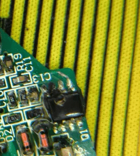

Meine aus dem Bild ist vermutlich gestorben, weil Luft gezogen wurde. Ich hatte zu dem Zeitpunkt viele Änderungen am Loop gemacht, so ist es mir nicht aufgefallen.

Dann wäre es besser wenn Du diesen eher innen am Stator anbringen würdest, also auf der Seite der Rotorglocke. Dann kann man feststellen welche Temperaturdifferenz von der Statoroberfläche zum Wasser vorliegt.
Das ist nicht das was ich wissen will. Es ist nicht der wärmeübertrag ins Wasser. Schande über mich, ich habe vom einem aufs andere geschlossen. Du aber auch.
Ich will wissen ob das Ding im Normalbetrieb zu heiß wird. Du hast gemeint das ~86% ins Wasser gehen, und sie deshalb keine Kühlung bräuchte das mag bei RT passen. Was ist bei Normalbetrieb? Dazu zähle ich 25-40° C Wasser Temp.
Ja, ich könnte den temp Sensor weiter innen liegend platzieren, bin aber erstmal gespannt was dort am Rand des Stators abgeht.
Nochmal, der wärmeübertrag ins Wasser ist für mich erstmal irrelevant.
Das solltest Du machen, denn so wie im Bild zu sehen, am Rande des Eisenkerns, wird die gemessene Temperatur nicht der Wicklungstemperatur entsprechen. Eigentlich müsstes Du den Sensor direkt auf die Isolierung der Kupferwicklung anbringen. Alternativ kann man die Temperatur einer Wicklung auch mit einer Widerstandsmessung feststellen. Wenige Millisekunden nach dem Abschalten eine Widerstandsmessung durchführen.
Der widerstand der Wickelung ist weit unter dem, was mein Multimeter messen kann.
Ich bin Nichtmal sicher, ob die pumpe überhaupt noch funktioniert, wie gesagt. Der widerstand der Wicklungen ist zu gering als das ich sie messen könnte.
