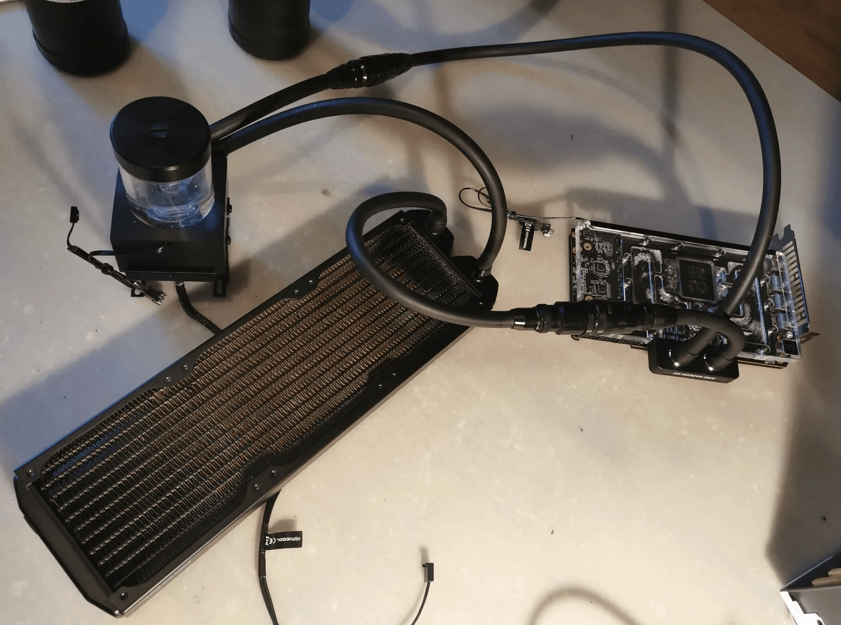

Ne, soweit würd ich nicht gehen. Meine Definition von Custom Loop ist mindestens zwei gekühlte Komponenten und Radiatorfläche größer als ein Standard-Radi :-)
Darüber kann man sehr lange diskutieren, wenn man die Pumpe und AGB ersetzt ist es keine AIO mehr oder.
