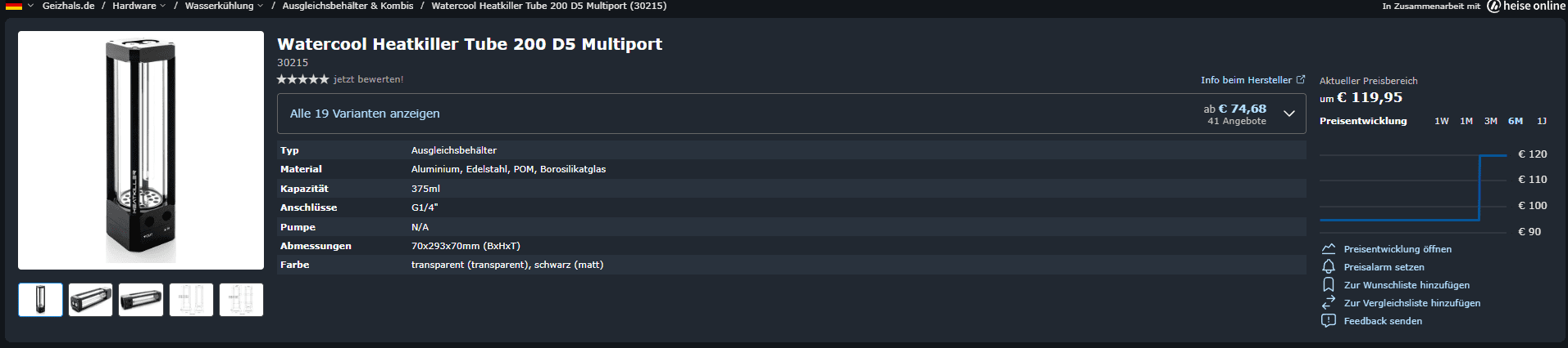

Ist euch aufgefallen, dass Watercool die Preise der Heatkiller Tubes deutlich erhöht hat?
Wollte gerade für ein Projekt eine Tube 200 D5 bestellen, die liegt nun bei 119,95€. Das kam mir etwas hoch vor.
Zum 01.10 um 26.3% erhöht worden (vorher 94,95€).
Schon derbe.

Kam mir vor ein paar Tagen auch teuer vor, hatte die Preise aber nicht verglichen.
Vorbereitung auf black friday?
Sehr wahrscheinlich 🥲

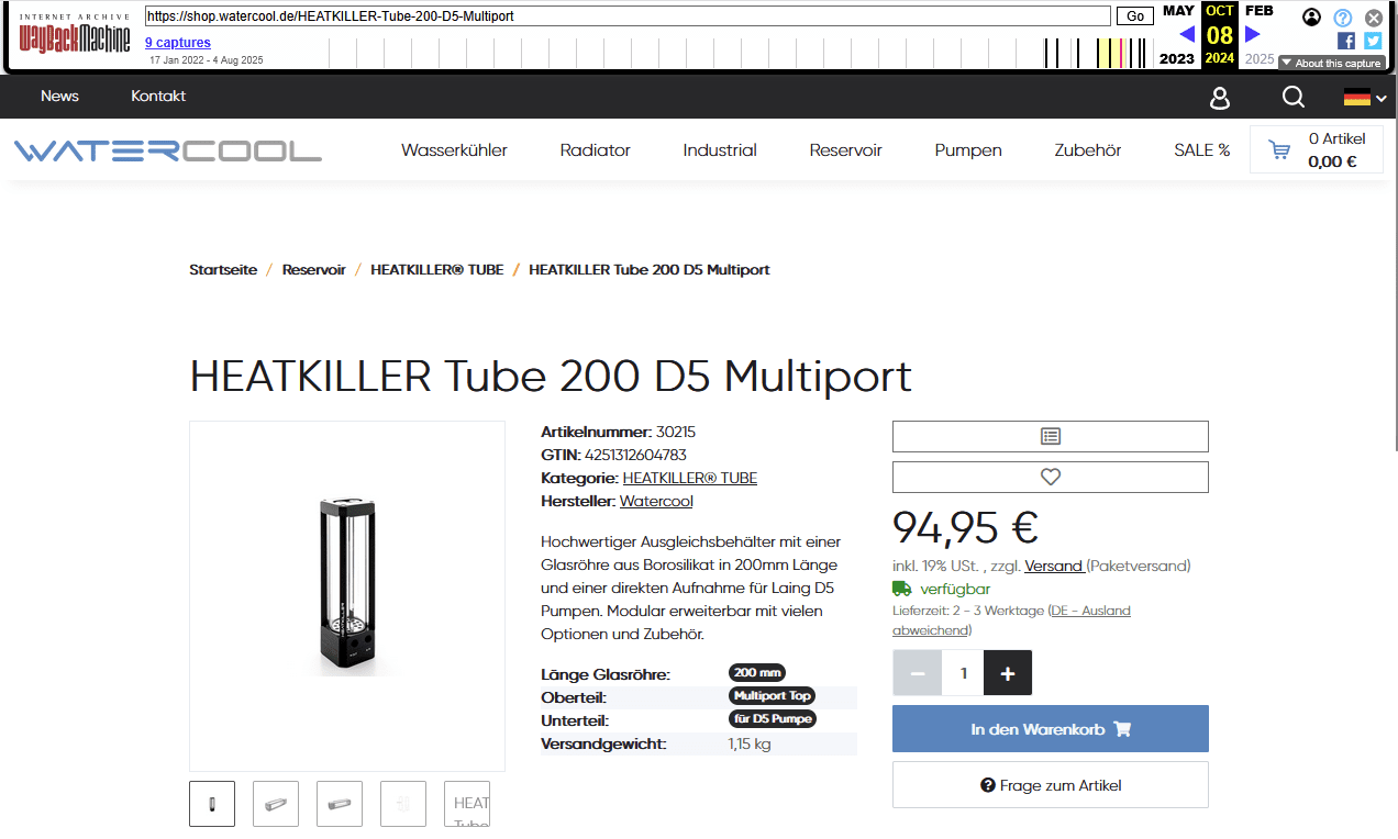

Der hat Anfang 10-2024 bzw Anfang 11-2023 auch nur 94,95€ gekostet hat, würde daher eher von einer allgemeinen Preissteigerung ausgehen.

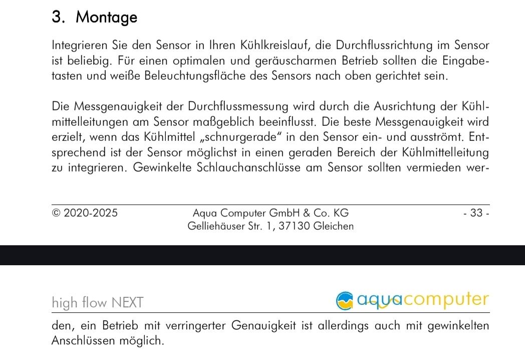

die Geschichte mit dem geraden Stück und Winkel betrifft nur die mps flow Serie, ich glaube da wird der Durchfluss durch den Wasserdruck berechnet. Anders als bei den Wassermühlen,da geht es um Umdrehungen des Mühlrades, meine ich. Kann mich aber auch täuschen, man steckt ja nicht drinnen.

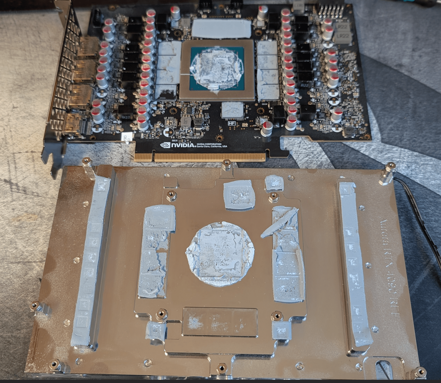

Ich habe grundsätzlich ähnliches heute gemacht, bei meiner 4090 frostbite
Dazu wollte ich heute auch den kühler auseinander nehmen, was nur eingeschränkt möglich ist, die vordere Schrauben Reihe ist unter einer dünnen aufgeklebten Plexi abdeckung und die Acryl? Jet Plate ist auch festgeklebt dass ich sie nicht entfernen konnte(n).
meine Pads waren nach 2 Einhalb Jahren komplett zerbröselt und dementsprechend waren vmtl auch die Temperaturen.
Und da ich Putty sowieso schon mal ausprobieren wollte habe ich dann auch direkt den Austausch damit gemacht+ Phase sheet.
Temperatur jetzt 5-7° für GPU und ca. 9-11° für Hotspot und Ram auch nochmal 4-6° besser und ich weis jetzt was für eine klebrige Angelegenheit Putty sein kann.
