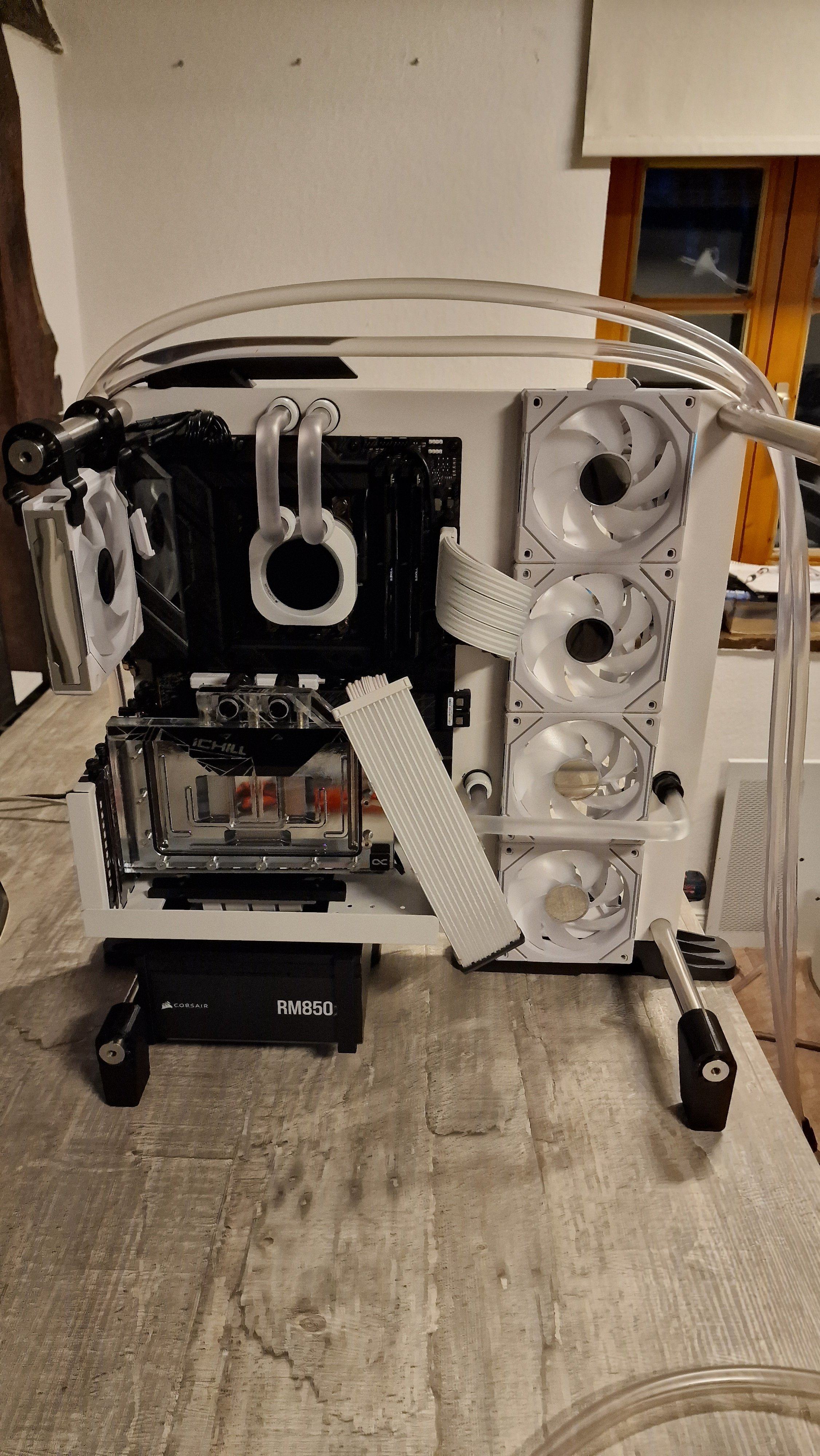

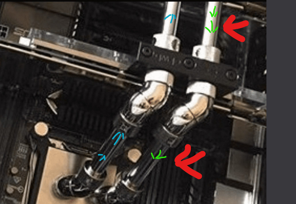

Na ja auf pumpen kommt es nicht an habe 6 ddc 4,2 von daher 😅
Kann man das irgendwie messen oder erfahren wieder der Wiederstand ist ?
Habe ja den corsair cpu kühler mit Display
Und ne ichill 4080 wo der alphacool Block drauf ist
Deswegen frag ich ja ob das mal einer versucht hat 😅
Davon würde ich auch abraten, abgesehen davon, dass du deinen durchfluss pro block kastrierst, also weniger l/h im einzelnen block, brauchen die ja auch völlig unterschiedliche drücke, da unterschiedlicher kühleraufbau.
bei meinem system habe ich z.b. festgestellt, dass die gpu möchlichst viel durchfluss mag, während die cpu da relativ genügsam ist und auch mit weniger l/h gut gekühlt wird.
ok, bei deinem pumpensetup sollte das weniger ein problem sein... :fresse:
was genau erhoffst du dir davon? mehr frisches wasser für die cpu?
wäre aber schon spannend, wie die einzelnen werte davon profitieren oder eben nicht. Los! TU ES! XD
btw. wieso hast du 6 (!!!) DDC am laufen? :confused:

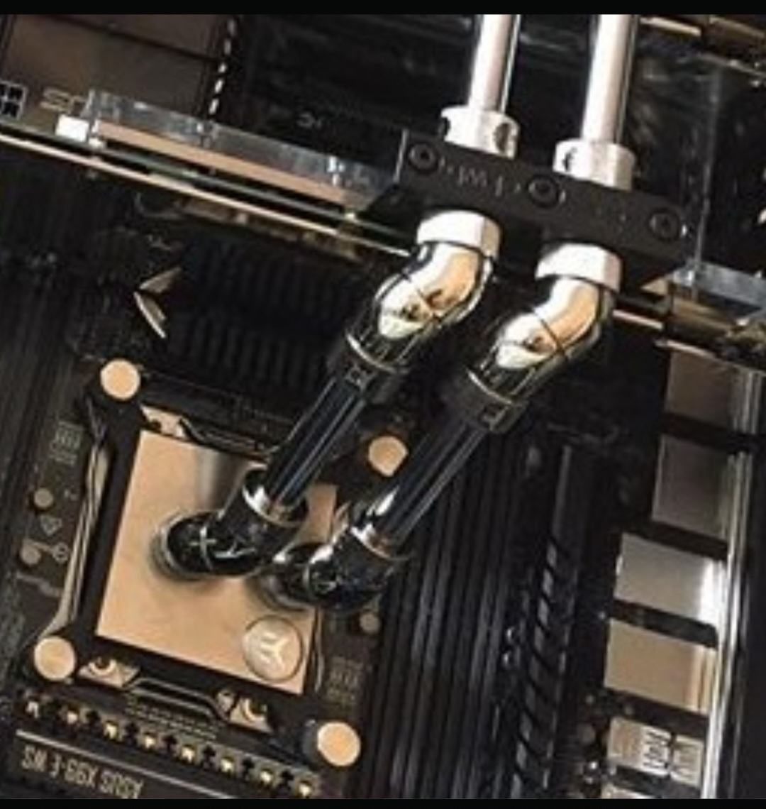

Hab da ein Gehäuse was mir gefällt und da ist wenig Platz und es wäre praktisch es so zu verschlauchen/Tuben
Hatte erst überlegt es von hinterm Mainboard Tray zu machen wie hier aber da sind nur 2,5cm das wird nix mit winkel oder Biegung!
(☹️Leider☹️)
Ganz genau
Hab aber 2 iceman cooler dualtops und 2x ein Kunststoff einzel top mit einem dämmgehäuse drum (die beiden laufen immer auf 100 und man hört sie nicht)
Ein Folwmeter vor der GPU und eines vor der CPU könnte dir zumindest Ausschlussgeben, ob die CPU noch etwas abbekommt.
Müsstest die Ausgänge trennen, um zu erfahren, was die GPU abbekommt.
Da könntest du mit drei Flowmetern arbeiten ^^.
Die Konfig sieht unglaublich falsch aus, hätte von ner KI sein können ^^.
Gefällt mir : )
Hey @RedF an welches ziviel verfübare Board schließt du denn drei Duchflussmesser an? Oder denkst du da an irgendeine solche Hyper-Wakü-Zentrale?
Ich bekomm aktuell nach meinem AM4 Dark Hero schon nicht mal einen irgendwo angeschlossen und ausgemessen.

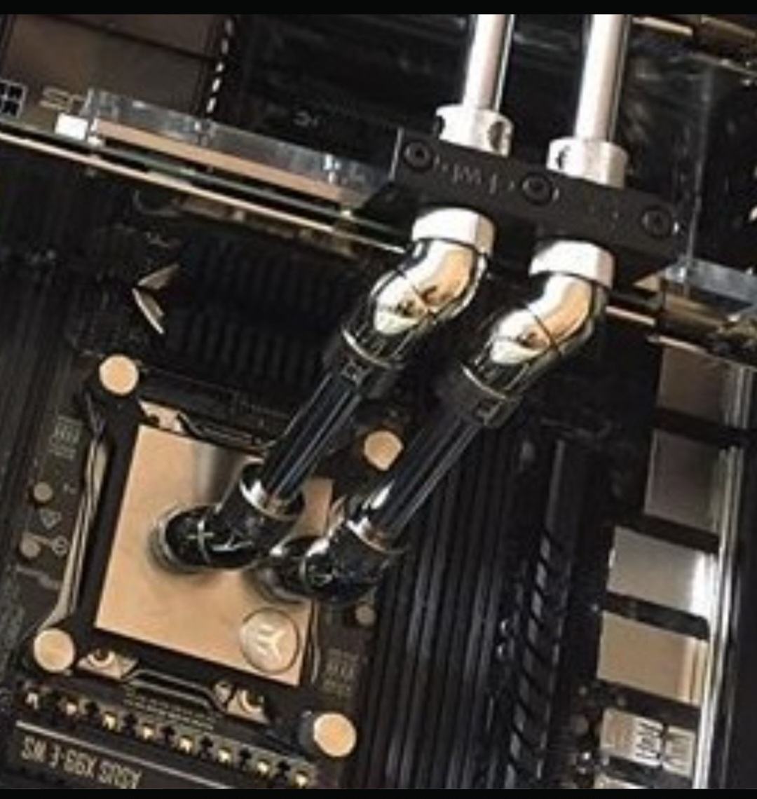

Hey Leute!
Kurze Frage - was meint ihr: reicht eine MoRa3-420 (4x200mm) für eine RTX 5090 und einen 9800X3D aus?
Aktuell kühle ich damit eine 3090 und einen 12900K (beide sind nicht übertaktet, die Grafikkarte ist undervoltet) und bin mit den Temperaturen super zufrieden.
Reicht locker.
Hey möchte mal wieder die Schwarm Intelligenz nutzen
Hat das von euch schonmal jemand gemacht wie auf dem Bild?
Cpu und gpu parallel?
Wie schaut es mit Durchfluss und temps dabei aus ?
Gibt es da Erfahrungen die jemand gemacht ?
Das wichtigste wurde ja bisher gesagt.
Abstimmung ist schwierig, da CPU-Kühler in der Regel den höheren Widerstand haben.
Das könnte man z.b. mit einem 3D gedruckten Einsatz für den GPU Eingang korrigieren, ist aber ein aufwändiger Test & Abstimmungsprozeß der 2 Durchfluss-Sensoren erfordert.
Dann besteht noch das Problem, dass sich der feine CPU-Kühler im Laufe der Zeit zusetzen kann und sich die Balance bis zum verhungern der CPU verschieben kann.
Der Durchfluß halbiert sich in beiden Komponenten, was aber absolut unproblematisch ist - im Gegenzug erhalten beide kühles Wasser.
HighFLowNext geht per USB. Sonst halt ein Quadro/Okto oder Aquaero.
Highflow USB oder Highflow 2 lt sind nicht so teuer wie ein Highflow Next. Haben aber meines Wissens nach keinen integrierten Tempsensor. Müsste man nochmal schauen. Bin ich aber Grad zu faul zu😀
Ich persönlich finde , dass parallel "nur" für Schowzwecke interessant ist. Ich finde, dass die Nachteile die Vorteile überwiegen. Ich hatte nur einmal 2 GTX 680 parallel verschlaucht bzw mit sli Bridge von Aquacomputer. Die CPU, Bord etc war dann in Reihe. War OK. Nach dem "aussterben" von SLI war das aber meine einzige (Misch)Verschlauchung.

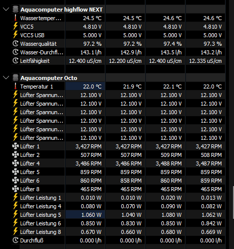

Kann man den highflow next auch ohne installierte aquasuite auslesen und nutzen in hwinfo?
Ja, ist sogar empehlenswert, da hwinfo nicht allzu viel CPU Last erzeugt
Danke, genau deshalb will ich nicht noch weitere software nutzen müssen.
Hab deshalb mal chatgpt gefragt, und der meinte, ich müsse zwingend aquasuite intalliert haben, damit die usb-daten in hwinfo gelesen werden können.
Du brauchst die Aquasuite nur, um die Firmware upzudaten - danach kann man die gleich wieder deinstallieren.

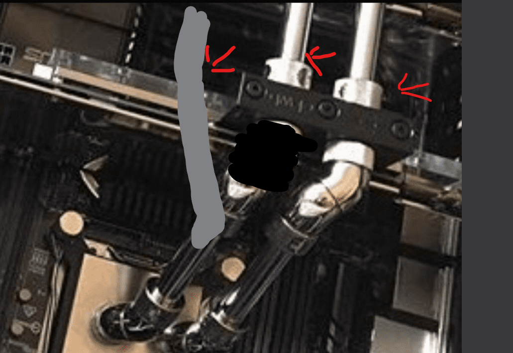

Danke schon mal für die Antworten Anhang anzeigen 1151410
Du brauchst kein Flowmeter zum messen des Durchluss, denn das siehst du ja auch an der Temperaturdifferens zwischen GPU und CPU, ob die GPU zu wenig Flow ab bekommt. Wenn nötig kannst du mit einem Druckabgleich die Flowrate zwischen GPU und CPU auch noch anpassen.
Das funktioniert so nicht, da heutige CPUs deutlich heißer werden als GPUs.
Höchstens an der jeweiligen Differenz zur seriellen Verschlauchung könnte man es sehen, also "CPU parallel vs seriell" bzw. "GPU parallel vs seriell".
Wenn der CPU-KÜHLER restriktiver ist als der GPU-Kühler, setzt man halt den GPU-Kühler als "Terminator" in den Parallelkreislauf, und einen Druckabgleich(Hahn) an den GPU-Kühler.

Muss man mit genauigkeitseinbussen rechnen, wenn man einen highflow next z.b.im 45grad winkel montiert? Falls ja, wie schlimm wäre das?
Hab im gehäuse so gut wie nirgends platz, um diesen horizontal zu verbauen...
Prinzipbedingt nein. Allerdings soll angeblich die Genauigkeit leiden, wenn der HFN direkt nach / vor einem Winkel eingebaut wird.
Genau, glaube sollen 10cm "vorlauf" also Abstand zum Nächten Strömungsbrecher sein.
ich denke nicht. auf der homepage von aquacomputer steht in der beschreibung "Zudem darf der Sensor in jeder Einbaulage betrieben werden."
Flussrichtung ist auch egal.
das ist korrekt.
ich z.b. halte auch nur selten die 10cm "vorlauf" ein. ob es dann abweichungen zum tatsächlichen durchfluss gibt? mit sicherheit. ist es für mich relevant? mit sicherheit nicht.
ich nutze den durchflusssensor aber nur, weil ich ihn übrig habe. selbst auf kleinster pwm-stufe für die pumpe hab ich min. 95 ltr durchfluss. da kommt es mir nicht darauf an, ob die aquasuite mir 10 ltr mehr oder weniger anzeigt.
