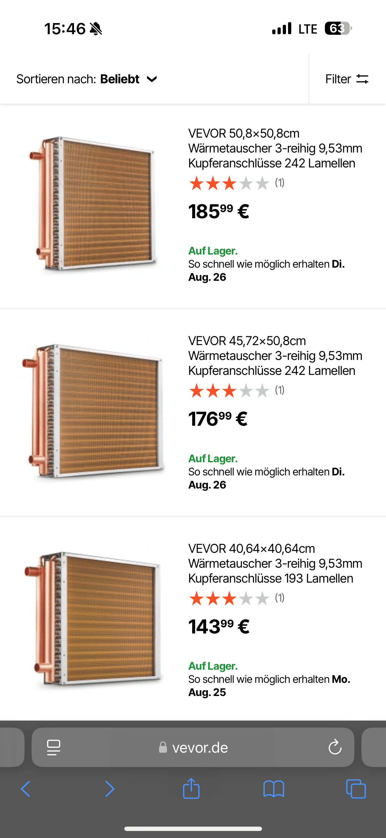

Ob das damals (2017) auch schon so war, weiß ich nicht. Ich weiß aber, dass der CW-5200 von x verschiedenen Herstellern vertrieben wird. Die Premium-Marke scheint aber „S&A“ zu sein
Für jmd, der Lust zu basteln hat… 🙈

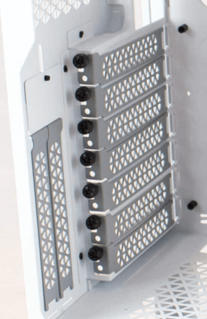

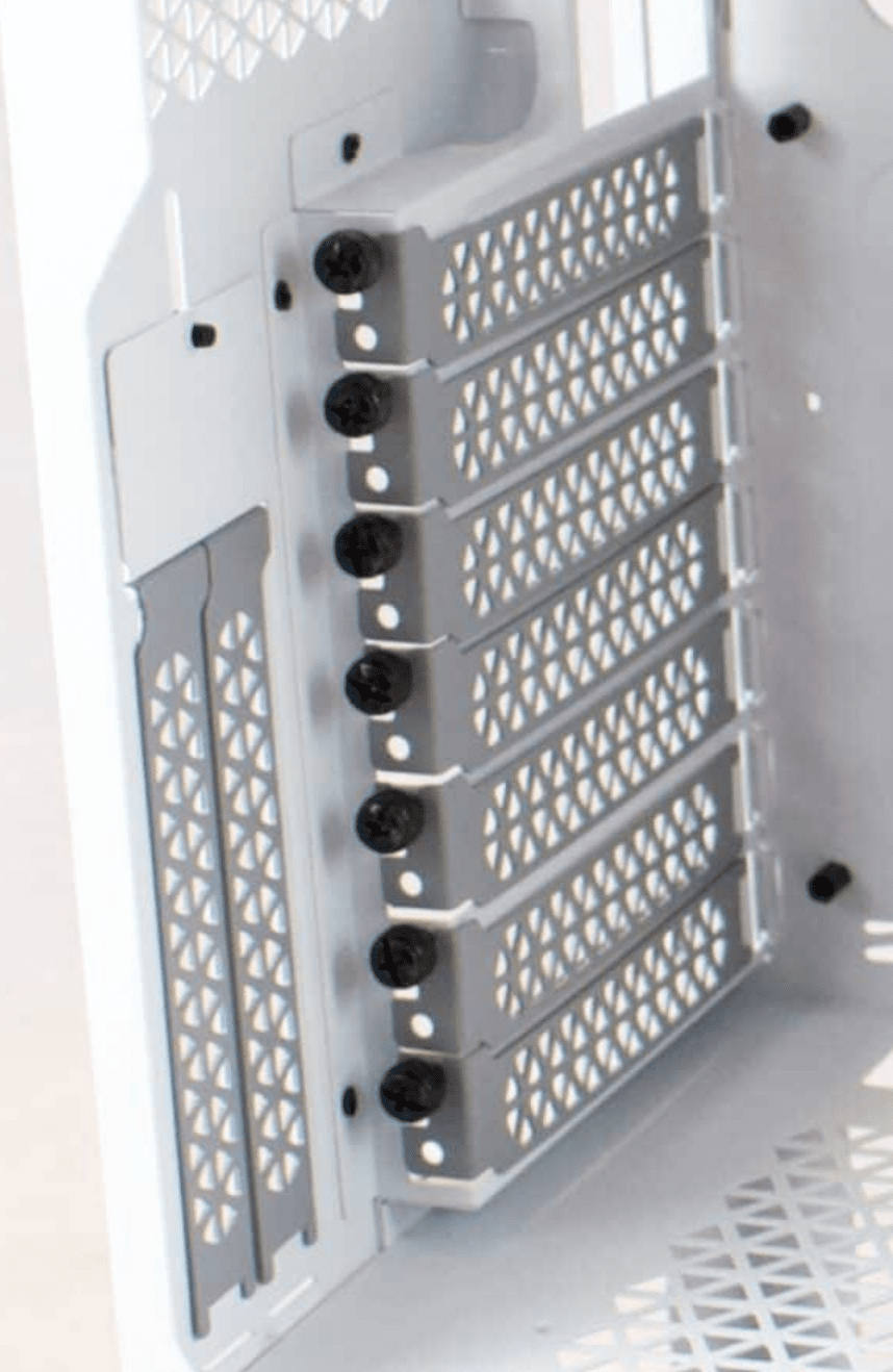

Kennt zufällig jemand Mehrfach-PCI-Slotblenden? Also nicht immer nur für einen PCI-Slot, sondern für mehrere in einem Stück.
ich habe welche mal anfertigen lassen Singel-, Doppel- und Dreifach-Slotblenden. Ich habe noch welche übrig.
Danke, den Thread kenne ich schon. Ich bräuchte aber schwarze Blenden.
Das Problem ist, dass die Slotblenden von Lian Li sehr dünn sind und sich leicht verbiegen. Die Spalte dazwischen sind auch sehr groß. Da es keine Stege zwischen den Slots gibt, fällt das recht stark auf. Die in einer Linie auszurichten, ist ohne Stege auch Fummelei. Wenn die sich dann ungleichmäßig verbiegen, kann man ausrichten wie man will. Dazu noch recht ungenau gefertigt, passt irgendwie nicht zum restlichen Gehäuse.

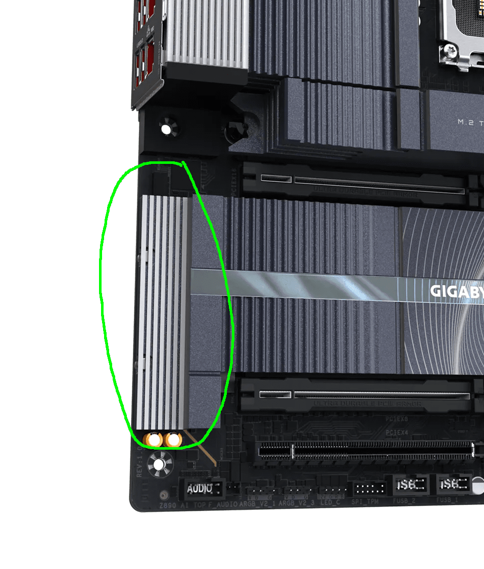

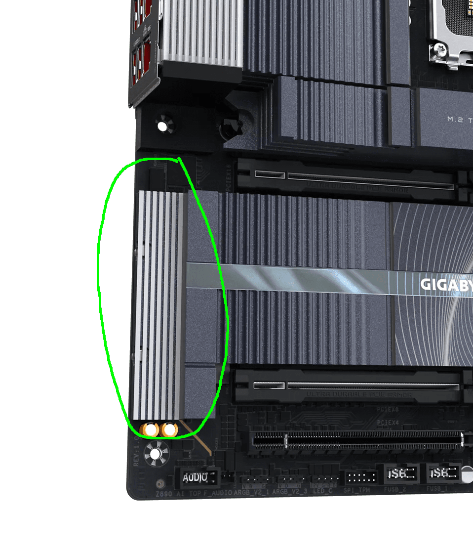

Von Gelid gibt es welche, die sind ganz schick, wenn man den Staubfilter rausnimmt: https://gelidsolutions.com/de/produkt/zubehor-pci-slot/. Durch die Form passen die aber nicht bei den Mainboards mit einer Verkleidung auf dem Mainboard:
Die abgekanteten Seiten und vor allem die kleinen Nasen für die Staubfilter verhindern, dass man den SSD-Kühler rausnehmen kann bzw. verhindern sie, dass man die Blenden überhaupt richtig einsetzen kann.
Die Blenden von LD Systems sind noch ganz schick, leider sieht man auf den Bildern nicht so viel: https://ldcooling.com/shop/pci-covers/53-black-pci-covers.html. Da die keine Versteifung haben können sie sich evtl. auch recht leicht verbiegen.
Die Blenden von Corsair sehen auf den ersten Blick auch ok aus, wäre dann auch das gleiche Muster wie beim Netzteil daneben. Die sind aber zu schmal, sind auch für Gehäuse mit Stegen gedacht:
Ich habe noch eine Spaydose Schwarz seidenmatt oder ich schau mal, ob ich sie pulverbeschichten lassen kann. Meine sind 1mm dick also nicht zum Verbiegen.

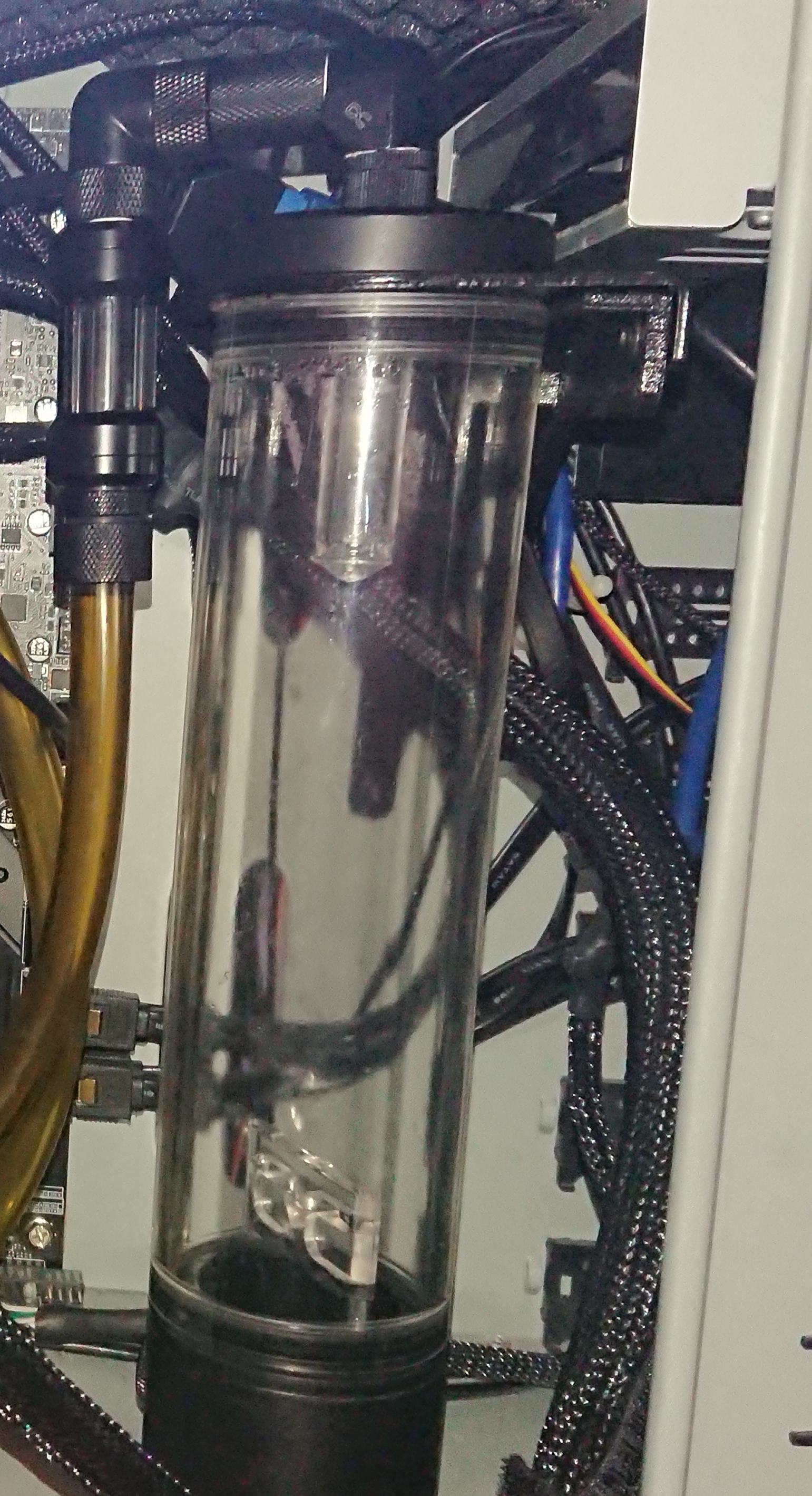

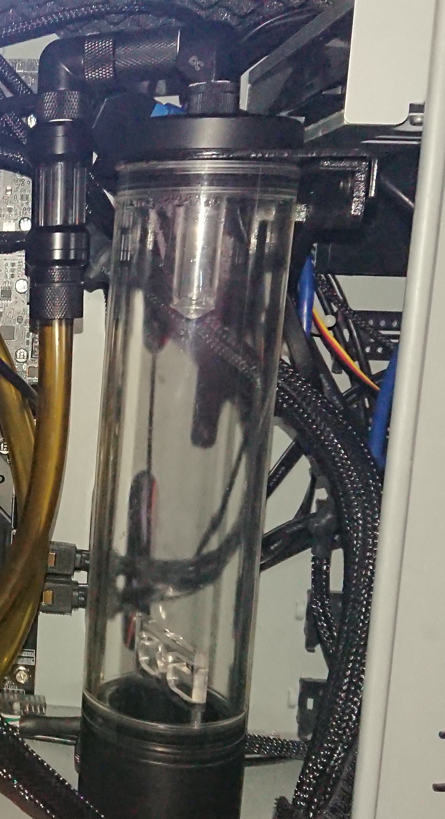

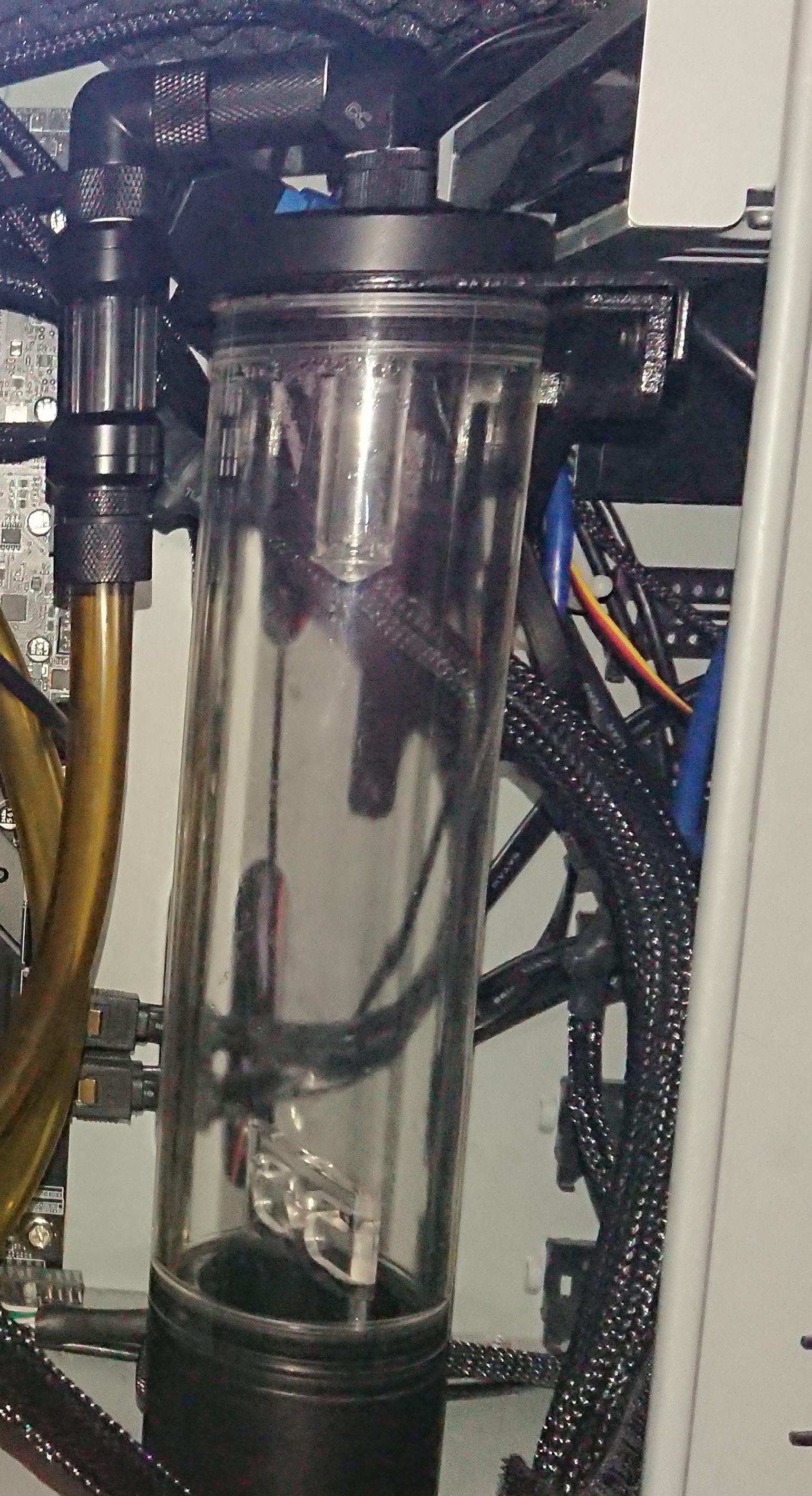

Hat von Euch jemand Erfahrungen mit Befüllstutzen, da ich mein externen AGB entfernt habe. Bei ihm habe ich gemerkt, wenn ich befüllen möchte, brauche ich einen extra Luftauslass. Voraussichtlich wird er senkrecht eingebaut oberhalb des AGB´s

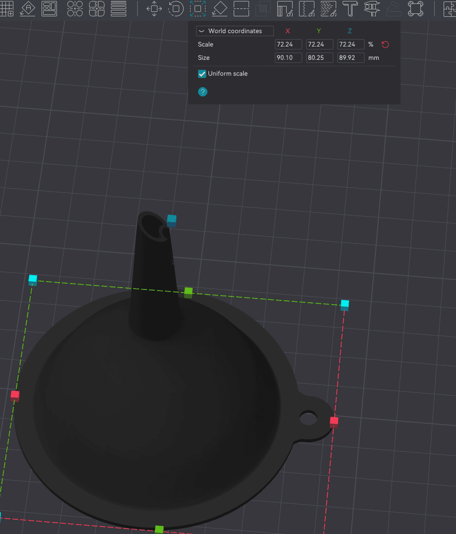

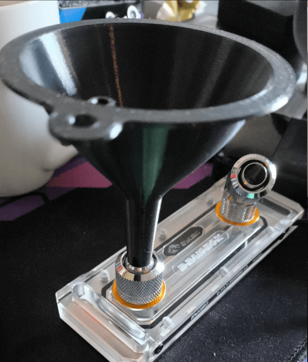

Sowas sollte funktionieren: https://www.printables.com/model/1149173-modern-funnel

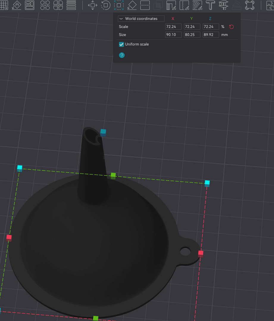

Ich drucke mal einen in 72% der Größe, müsste passen.

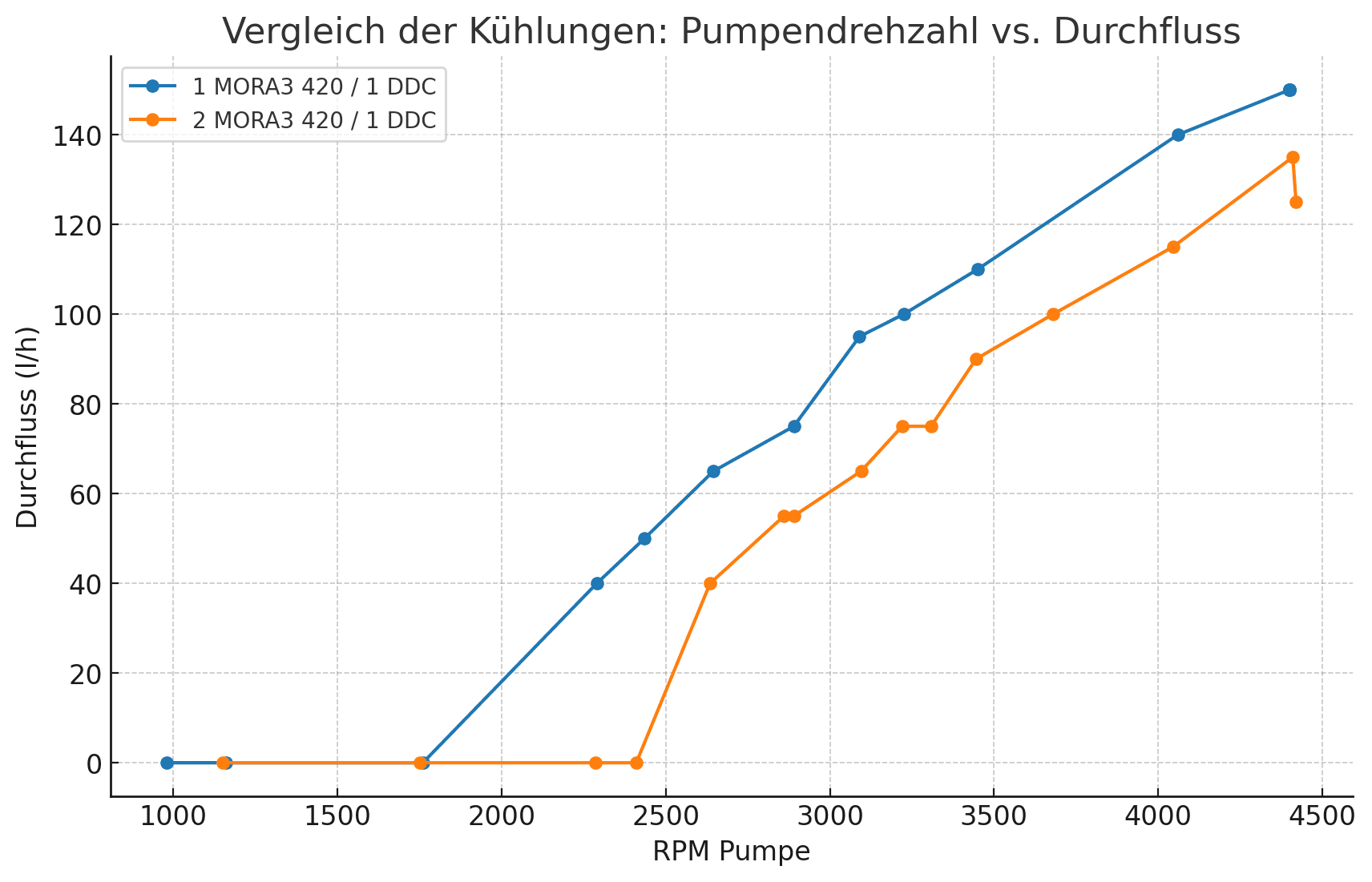

so, hier mal die ersten Daten von meinem Wakü-Projekt. Das hinzufügen des zweiten MORA420 hat den Durchfluss weniger beeinträchtigt, als ich zunächst angenommen habe. Und nein, der letzte Punkt der unteren Linie ist kein Fehler, sondern da habe ich mit 100% Leistung tatsächlich mal eben 10l weniger Durchfluss gehabt bei minimal höheren RPM. Auch wenn mir klar ist, dass das nicht viel Sinn ergibt, hab ichs mal drin gelassen. So kann man auch gleich zeigen, wie ungenau bzw. von anderen Faktoren abhängig das ganze ist.
Gemessen habe ich es übrigens anhand von %-Einstellungen an der PWM-Pumpe (Xylem Lowara DDC 4.2 PWM). Die RPM sind dabei von ca. 2300 (25%-PWM) bis ca. 4440 (50%-PWM) gemessen. Darunter wars zuwenig durchfluss für den Sensor und ab 50% lief die Pumpe mit 100%.
Ich habe mit dem Alphacool ES Big Inline Partikelfilter etwa ~60L/h verloren und mit der zweiten DDC wieder ~40L/h gutgemacht
Also auf 72% passt er gut in ein Fitting oder Schlauch.
Hätte noch die Idee direkt ein G1/4" Gewinde darann zu "Drucken".
Bin mir nur nicht sicher, wie sinnvoll das wäre.
[Ausreisser-Messpunkte] Auch wenn mir klar ist, dass das nicht viel Sinn ergibt, hab ichs mal drin gelassen.
Das geht runter wie Öl. :-)
Du hast damit ein ganz wichtiges wissenschaftliches Prinzip verinnerlicht: Die Daten sind so, wie sie sind. Wer an seinen Daten herumschraubt, ist nicht seriös. Mindestens.
VG
Peter
Naja man sollte seine Daten schon auf Plausibiltät prüfen. Zum einen gibt es Messfehler und Messtoleranzen. Wer ungeprüft die Daten durchwinkt, der ist nicht seriös. Es ist ja nicht gerade so das man sehr genaue und geeichte Messintrumente verwendet.
Das mit steigender Pumpendrehzahl der Durchfluss auf einmal schlagartig abnehmen soll, ist natürlich Quatsch, insbesondere wenn das ein Messausreißer ist.

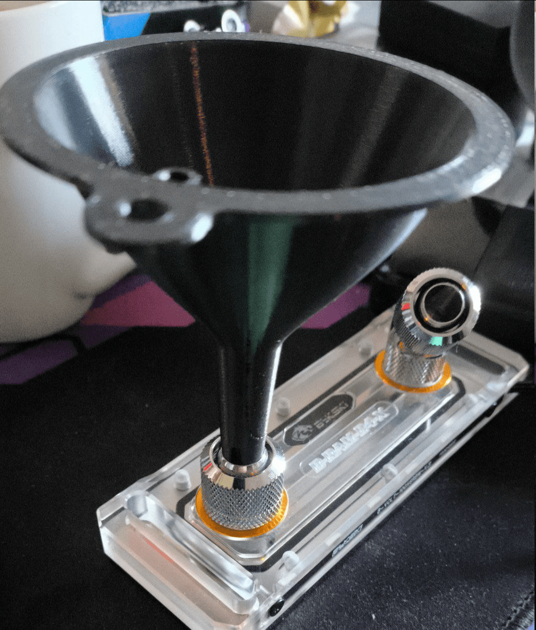

Was ist der Vorteil davon gegenüber einer gut dosierbaren Spritzflasche?
3D-Drucke sind ohne zusätzliche Maßnahmen nicht wasserdicht.
Auch wenn das Wasser nicht sofort rausläuft, kann das nach kurzer Nutzung bereits passieren, hauptsächlich an der Naht.
