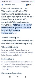

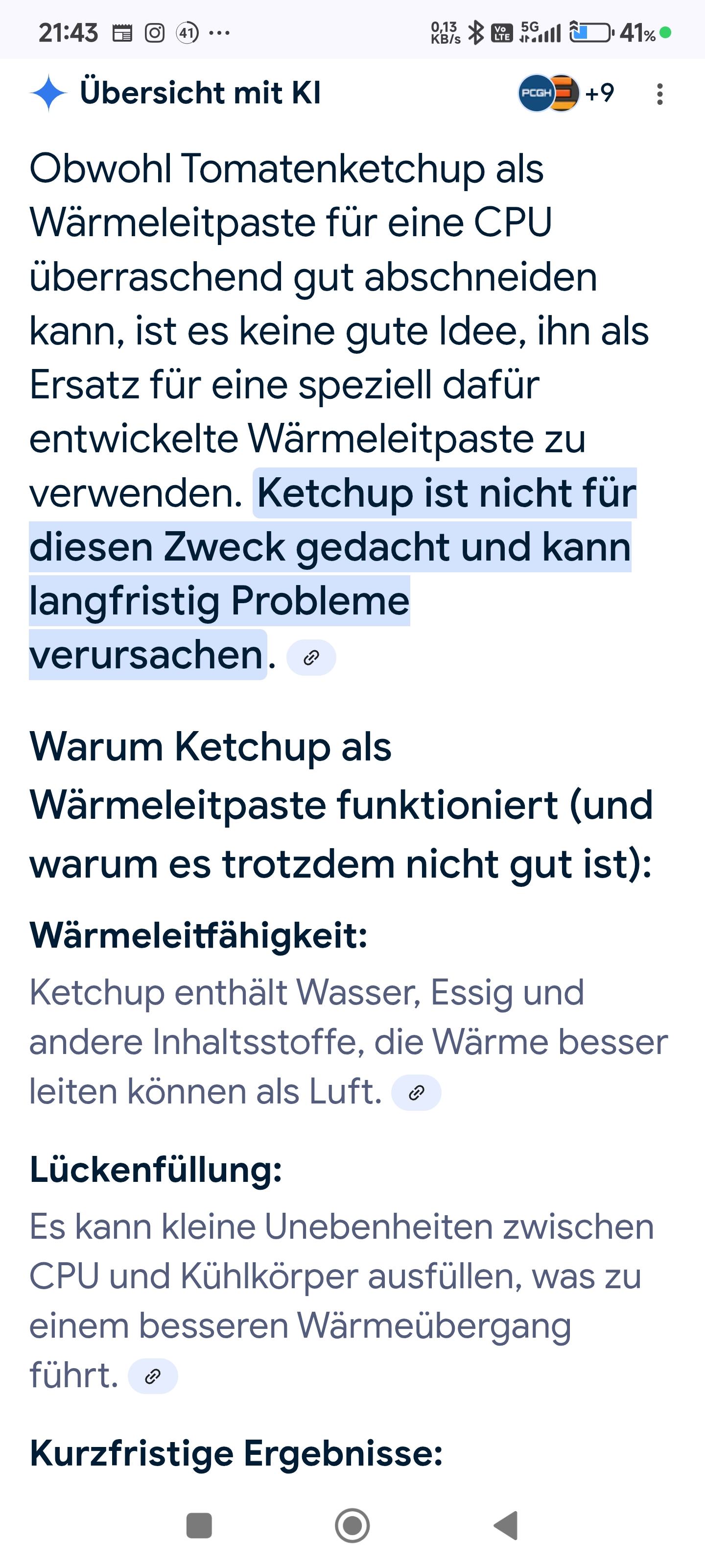

Ich mische destiliertes wasser mit zahnpasta. Geht auch. Ketchup als cpu leitpaste funktioniert auch als überbrückung für ein par tage. 🥹🐧🛸🍄🙏🔥🎉🐦😘💉👽🍼🚨🚨🚨🚨🚨🚨
