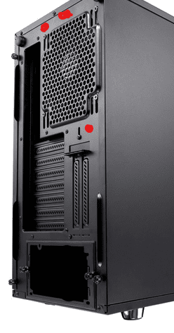

Falls jemand (noch) ein Define R6 im Einsatz hat und Schläuche aus dem Gehäuse heraus geführt hat würde ich mich über ein Foto der Lösung freuen. Ich habe noch nicht so recht eine Idee, wo man da bohren könnte, den Lüfterplatz will ich eigentlich behalten.
Die Möglichkeit mit Slotblenden ist mit bekannt, aber eigentlich unsympathisch (weil blockierter Slot und wie ich vermute ein unnötiger Engpass). Die unterste Slotblende über der GPU und dem IO-Shield könnte ich mir noch vorstellen (aus sicht blockierter Slots).
Sieht da wirklich schwierig aus, vielleicht nach unten raus?
Das hat doch noch zwei senkrechte Slots, das sollte anderen Karten nicht im Weg sein. Klar, eine Karte wechseln ist dann schwieriger. Oder neben dem Netzteil könnte der Platz auch reichen, muss du halt mal messen.

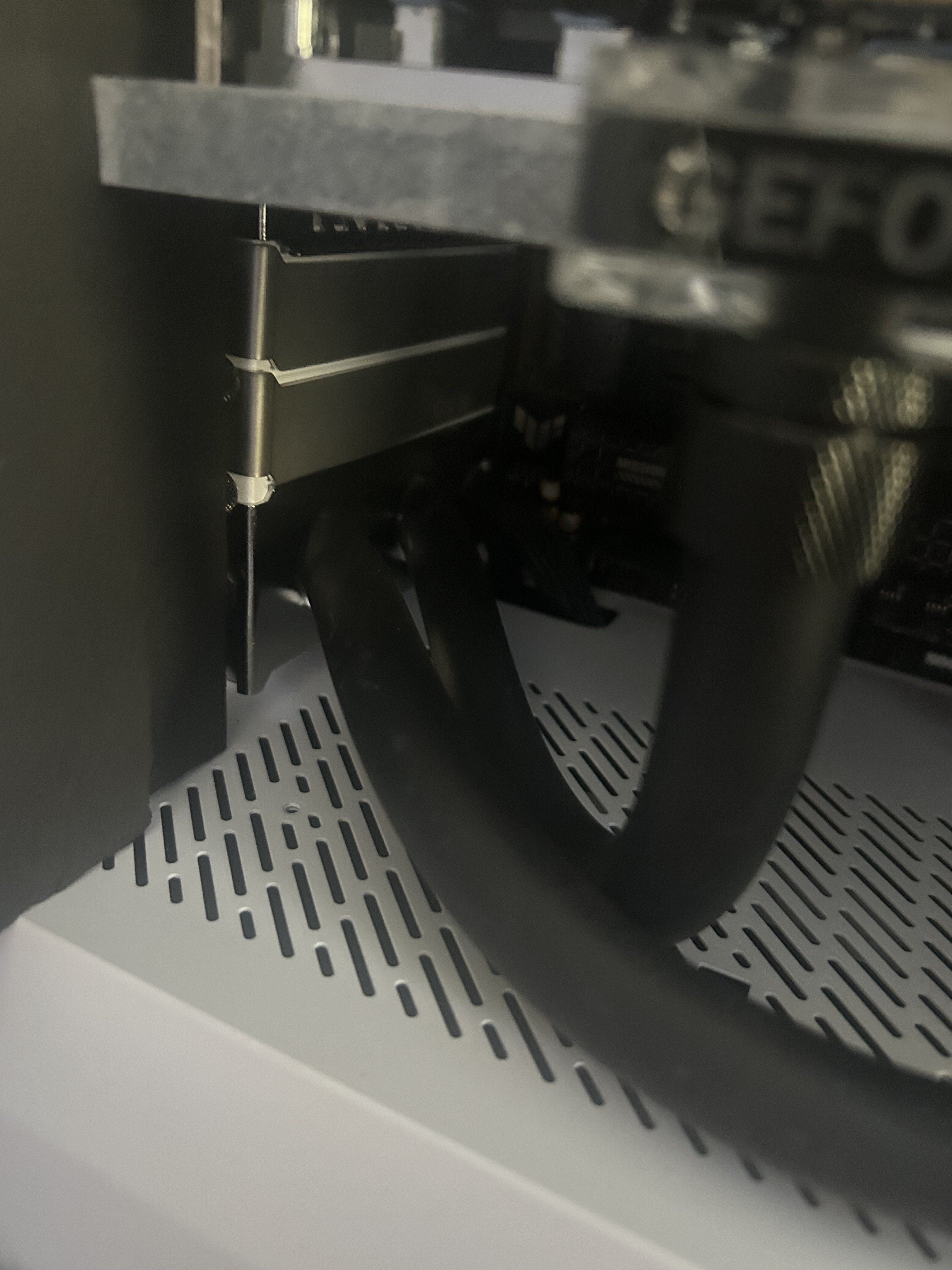

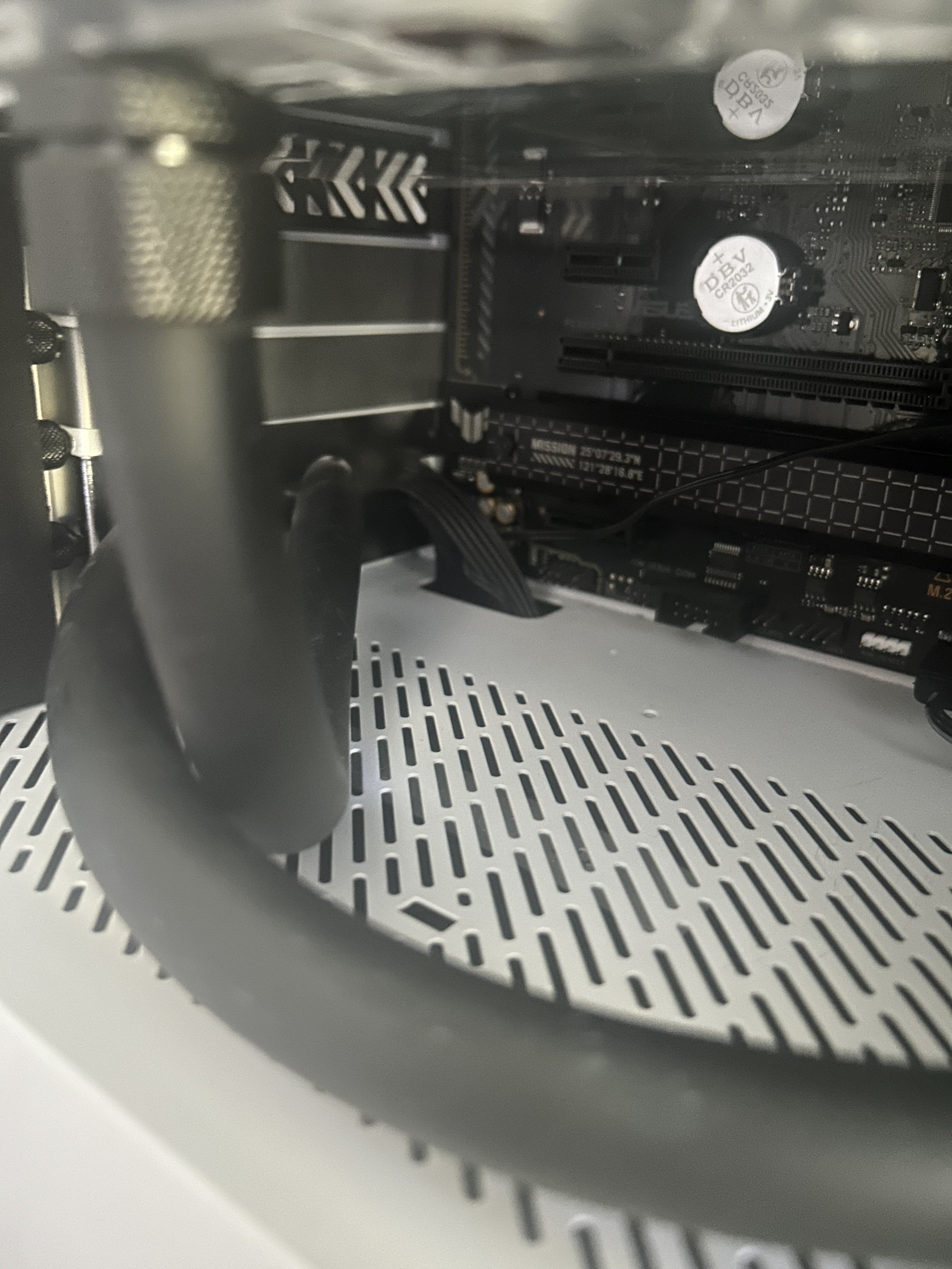

Aber im Grunde mache ich nun schon mehrere Jahre immer das gleiche: Schlauch irgendwo raus führen wo ein Loch ist.
Im Zweifel durch die Slots, vorher Stege weg säbeln. :d
Habe ich bei meinen beiden R6 auch gemacht.
