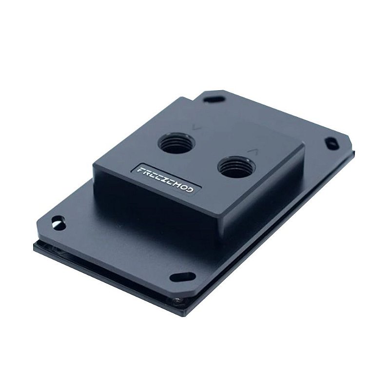

IHS+ konservativen AM4/5 Block (LINK 1) oder z.B. TG D-Die mycro D-Die Block bei dem der IHS siehe link bereits draus sitzt. (LINK 2)
Falls jemand mit TechN AM4 Block das nutzt, ggf. mitsamt dem Offset Mountingkit (LINK 3)
Shoop gibt 15% cashback und paar alie Gutscheine sind auch hinterlegt. Direct Die DDR5 Kit ist dann 155 - 135 (20€ Gutschein) und möglicherweise 15 Prozent.
Hingegen kosten zwei schwarze CU Heatspreader jeweils 45 und der POM oben drauf 70. Ergo 160 minus möglicherweise 15 Prozent.
