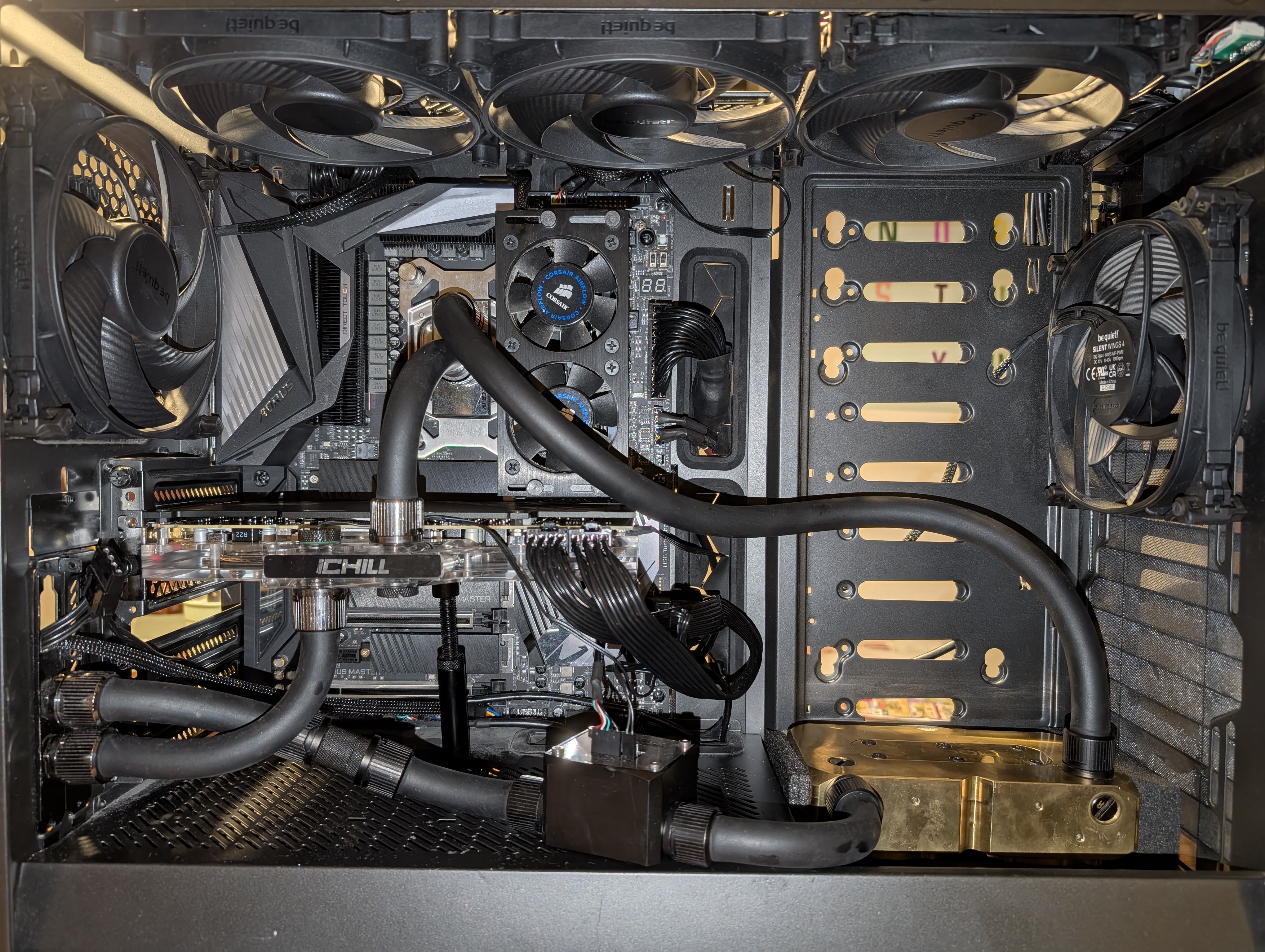

ich hätte nochmal eine frage zum thema durchfluss und mir geht es dabei nicht primär darum, dass mir 300l/h vielleicht gar nichts bringen würden, sondern mehr um das verständnis, warum andere sehr viel höhere durchflüsse schaffen als ich.
mein loop sieht nach dem aktuellen umbau aus:
intern laufen zwei vpp755 unter einem alc dual d5 messing top. extern sind mit 2x 3m 16/10 epdm schlauch zwei mora 360 angeschlossen mit einem heatkiller agb und einer weiteren vpp755 pumpe.
intern 2x 3600rpm + extern 1x 1800rpm = 130l/h.
wenn ich die beiden moras aus dem loop nehme schaffen die beiden internen vpp755 165l/h @3600rpm und 211l/h @ 440rpm.
ich habe leider kein anderes dual top zum gegentesten, aber kann es sein, dass das alc messing top mal so gar nicht für hohen durchfluss konzipiert ist?
und falls jemand fragt: ich habe aktuell eine 3090 frostbite verbaut, davor eine 4090 mit bykski block -> keine veränderung beim durchfluss. das gleich spiel mit dem heatkiller iv. dieser wurde auch mal probeweise durch ein alc xpx ersetzt und der durchfluss ist gleich geblieben. gereinigt wurde der heatkiller block auch.
ich verstehe also nicht, was genau in meinem loop so restriktiv ist. ich hab keine winkel verbaut und nutze als schnelltrenner 3x cpc ns6 (vorher alc hf).
und wie schon gesagt, mir geht es nicht um die diskussion zum thema was bringt wie viel durchfluss bei welcher leistung etc :)

Weniger restriktiver Loop, mehr Pumpen, andere Pumpen sollten das banalste sein.
Sowohl GPU als auch CPU Blöcke tun sich allesamt nicht viel, da wirst du kaum +- 5-10 l/h schwankend haben.
130 l/h ist doch gut.
Die MoRa ziehen halt je nach Modell gut mal 30 l/h,
@KaerMorhen deswegen ja die Frage. Was macht denn meinen loop so restriktiv?
Der Ausgang beim Dual-Deckel wirkt auf dem Bild fast etwas geknickt zu sein?
Und ich wäre immer noch ein großer Fan davon, wenn die beiden Schläuche die nach draußen führen getauscht würden. Insofern es der Biegeradius zulässt natürlich. (gibt sonst aber auch 45° Adapter) :angel:
Jo, der Bogen hinterm Top sieht etwas eng aus. Dagegen spricht aber, dass Du ohne Moras so deutlich höheren durchfluss hast. Der scheint mir mit 211l/h für 2 Pumpen auch völlig normal zu sein.
Dumme Frage: die Pumpe vom Mora pumpt auch in die gleiche Richtung wie die beiden internen? Warum frage ich das? Natürlich wegen meiner eigenen Dummheit: Ich hatte einen drastischen Durchflussverlust mal, als eine D5 gegen drei DDC gearbeitet hatte - inklusive Umkehr der Durchflussrichtung. :d Wenn die DDC nicht liefen: >100l, wenn sie liefen, 80lh. Das kam mir komisch vor. ;)
Für Dich zum Vergleich: ich komme mit 2 Apex VPP, 4090 Frostbite, 2x Aquacomputer Kryos Next (Einmal S1700, einmal Threadripper), 2 Distroplates, 6 Paar Schnelltrennern (Bitspower), diverse Meter Schlauch und Hardtubes, und 2 Mora 420 bei 100% auf ca. 160l/h bei 100% und ca. 110l/h bei 75%.
@legendMOD der schlauch am ausgang sieht nur so aus, wegen dem schatten, da ist kein knick drin. :)
@besterino die pumpe am mora geht auf jeden fall in die richtige richtung. wenn ich sie aufdrehe bekomme ich mehr durchfluss.
ich bin auch am übelegen, die externe pumpe wegzulassen, da sie eh nur mit minimaldrehzahl läuft. drüber ist sie zu hören.
aber dazu müsste ich den halben kreislauf entleeren :(
Tell me about it. Überlege schon lange, den 2. Block aus dem Kreislauf zu nehmen, aber Entleeren und Hardtubes und Frickeln am Tisch generell… püh. So wichtig isses irgendwie bisher nie gewesen …
@Infin1tum das würde schonmal helfen, stimmt. aber eine sauerei wird es trotzdem, wenn ich den agb unten aufmache und 1/2l dp ultra raus läuft :d
heatkiller tube 200.
habe das gerade entdeckt, das könnte doch funkioniere oder?
Wahrscheinlich schon – wobei ich persönlich manuelles Abpumpen sympathischer fände.
Nächstes Mal einen Notfallplan einbauen.
Kugelhahn, an den NS6 ein weiteren einplanen, um das System zu öffnen, am Pumpengehäuse ggf. einen QD3 o.ä.
Mit dem Leakshield und dem kleinen AGB könnte man auch was basteln, das geht gut zum ablassen und befüllen..

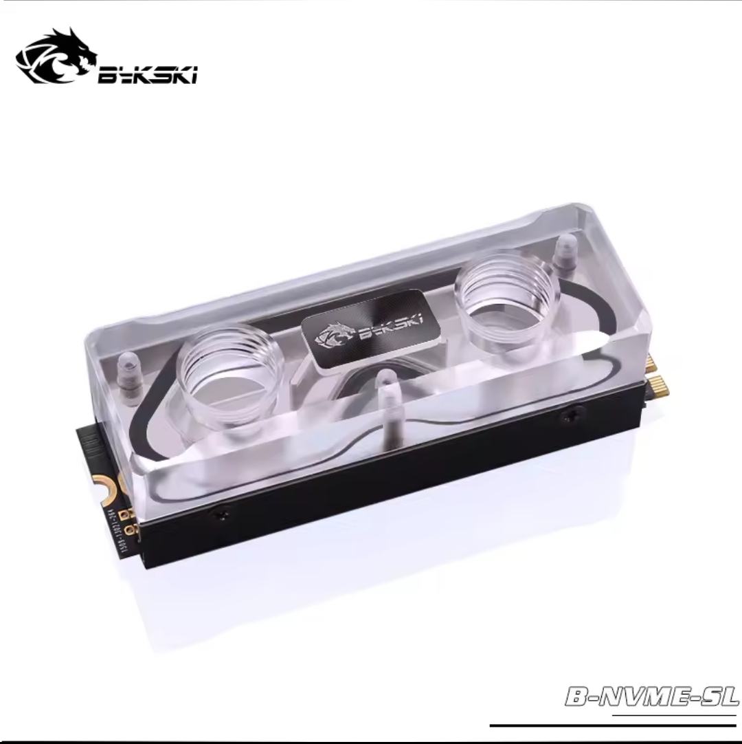

Will mir eine neue "4TB Samsung 990 PRO M.2" kaufen und hab den oben gezeigten M.2-Wasserblock noch neu hier rumliegen, meint ihr das lohnt sich überhaupt von den Temp. den drauf zu klatschen?! 🤔
Frage nur, weil es schon ein Aufwand ist, mit Wasser raus dies das... 😅
Das machst etwas grundlegend falsch ;)
Scroll mal paar Seiten zurück, das Thema hatten wir kürzlich/ die Tage.
Das musst allein du entscheiden, was dir zu "warm" ist.
Ohne ausprobieren und normale Szenarien durchlaufen lassen, dann für den Sommer mal 4-8 Grad obendrauf rechnen.
