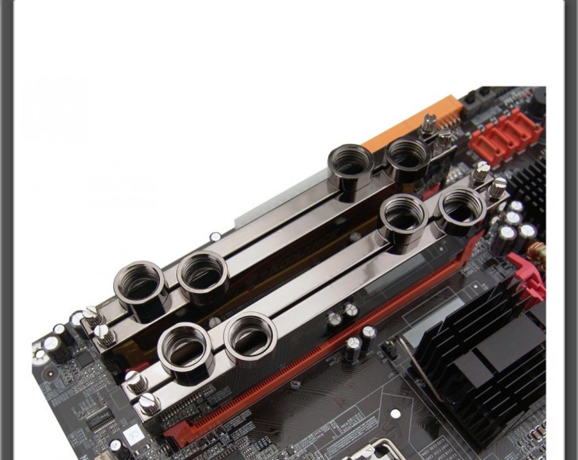

Die Icemann mit den Kupfer Lamellen soll top sein!
Es gab von koolance solche geile Dinger!
Sieht mal nice aus.
IceMan kenne ich ja vom Dualtop, hatte die bereits in den Händen, da sind die Kühler super.
Schlauchführung mit nur 2 Gewinden natürlich relativ doof. im Vergleich zu welchen mit 6 Gewinden.

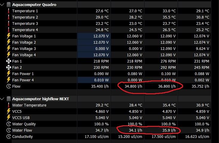

ich habe beim letzte umbau probeweise meinen high flow usb gegen einen anderen ersetzt, denn ich noch herumliegen hatte.
jetzt ist mir aufgefallen, dass sich der durchfluss ständig ändert und immer zwischen drei werten hin und her springt. z.b. 181/187,1/191,1l/h
und auch immer nur genau zwischen diesen werten. mein alter hatte diese sprünge nicht.
kennt das von euch jemand?
Nicht in dem Ausmaß. Sprünge im Bereich 1% sind normal.
Ja, es sind gerade nur 35l/h, ist aber auch - seit 3 Wochen :fresse: - der Notkreislauf.
Ich würde die Sache einfach weiter beobachten, ob es wirklich bei den Werten bleibt oder ob noch ein ganzer Schwung anderer Werte irgendwo zwischen den beiden Extremen auftaucht. Klackert der Sensor zufällig?
Je nach Temperatur waren es beim DPU schonmal 5-7 l/h ab er das waren dann auch 10-12 Grad unterschied von Idle zu max. Last.+ Messtoleranz.
Baue den HFN die tage wieder ein+ Sensoren im gesamten loop, Dualtop etc. Wird lustig.
Na ja, die Temperatur muss man natürlich rausnehmen. Bei wärmerem Kühlmittel hat man mehr Durchfluss, das ist normal.

die sprünge habe ich nicht, bei verändertem durchfluss sonder alle paar sekunden. klackern kann ich keines festellen.

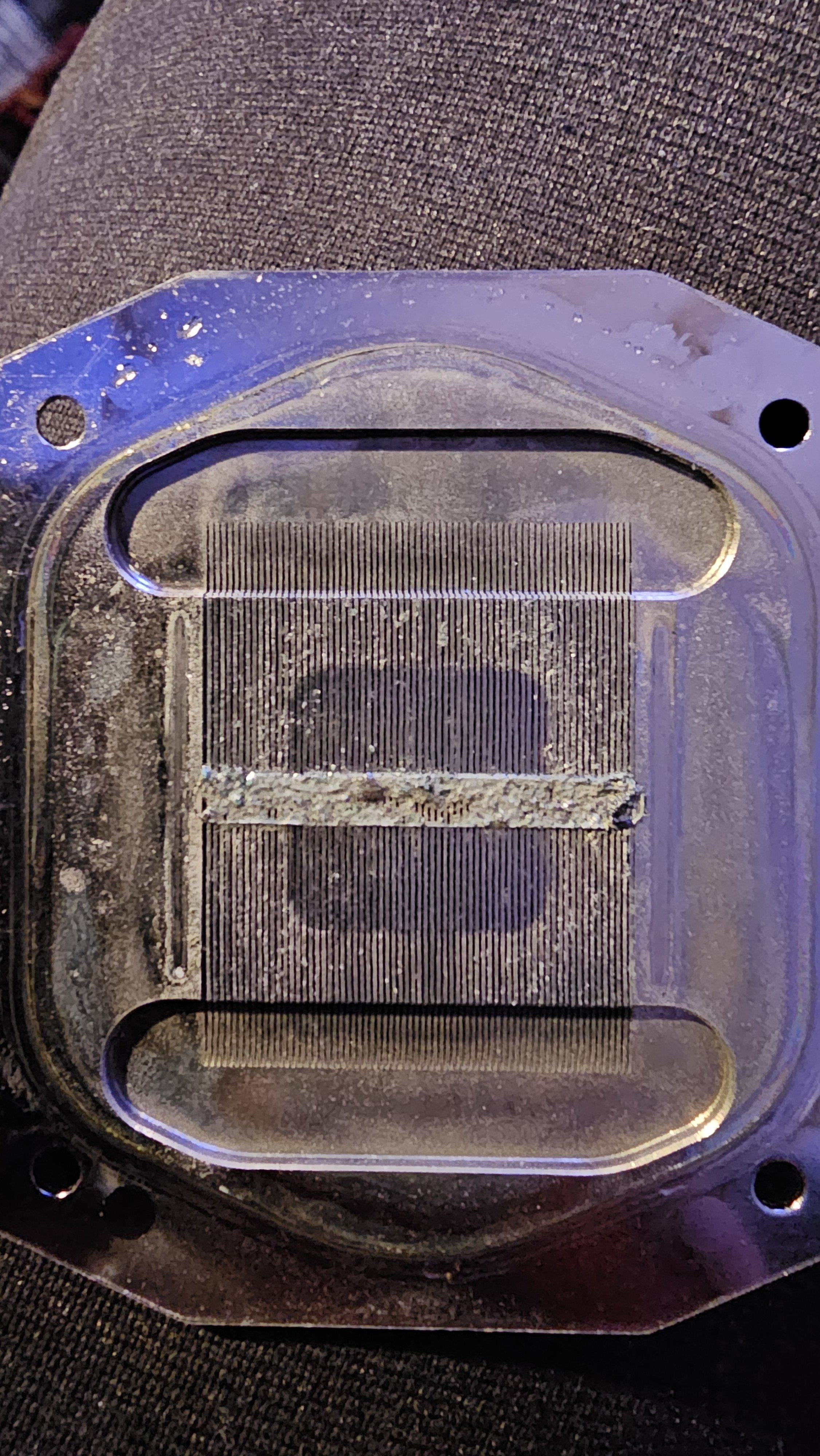

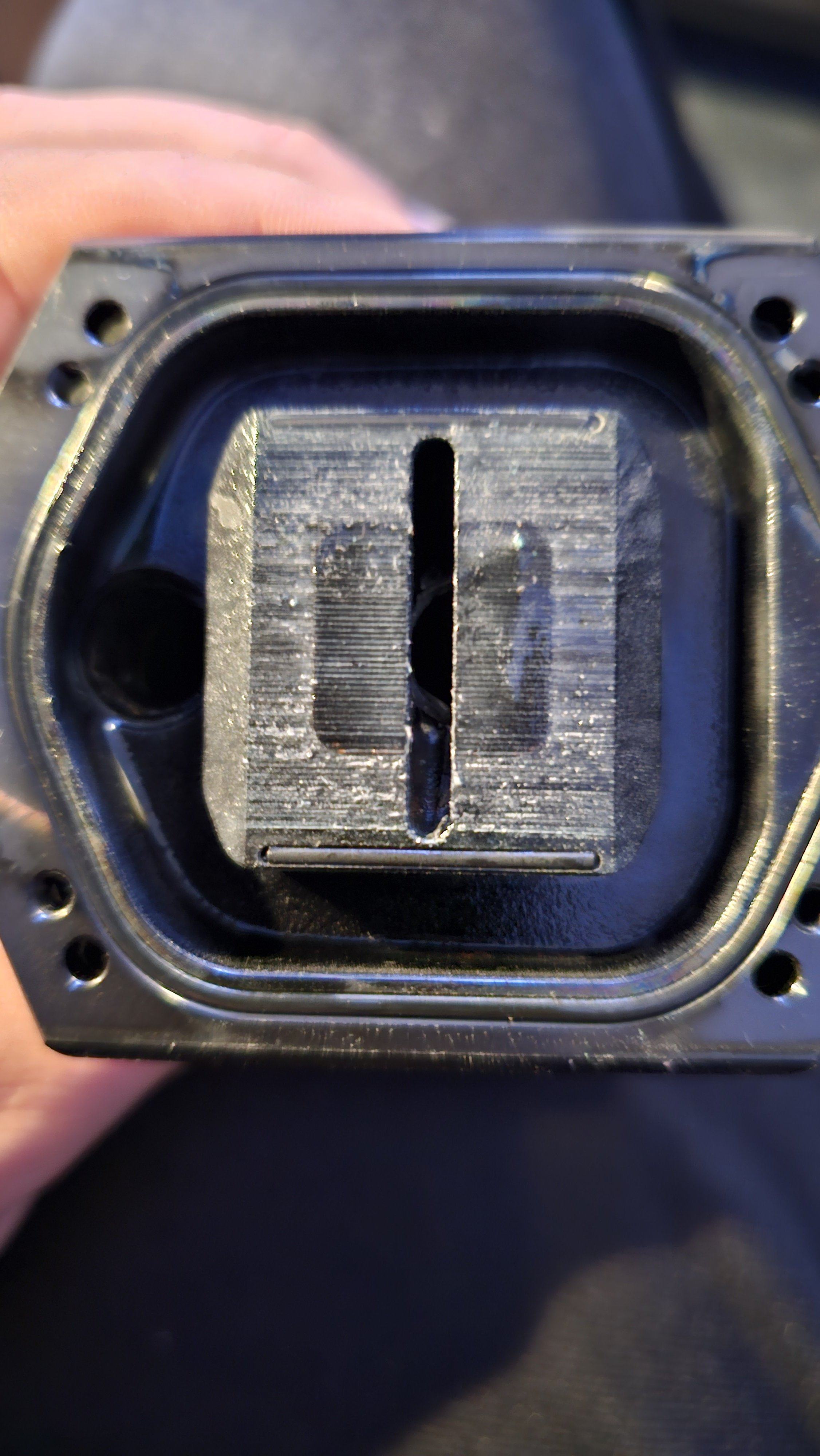

So... Update zum Thema kein Durchfluss beim HFN vor ein paar Seiten.
Habe den Kreislauf geöffnet weil eh ein Umbau anstand. Dabei CPU Block geöffnet und siehe da.. Dreck..
Obwohl ich alles gespült hatte bevor ich alles zusammengebaut hatte, hat sich doch so eine Art schlamm gesammelt...
Nach was sieht das eurer Meinung nach aus ?
Welche Flüssigkeit / Schlauch wurde verwendet? Wenn alles gespühlt wurde, entweder wie @error126 sagt oder es sind Partikel vom EPDM Schlauch wenn der nicht mit einer Klinge sondern wie mit einer Flex etc abgelängt wird.
könnte man das auf alu testen, indem man es zB auf einen löffel packt und erhitzt...? wenn kunststoff oder weichmacher o.ä., ist das ja dann schnell klar. wenn alu, schmilzt das doch dann nach'ner weile?
ètwas "außergewöhnlicher test", ja, aber dürfte eh zu spät sein, der schmand ist sicher schon entsorgt. die farbe ist jedenfalls merkwürdig, erinnert tats. bisschen an alu.
Da korrodiert was... Sieht für mich nach Alu im Kreislauf aus.
Hätte auch gesagt, dass das nach korrodiertem Alu aussieht.
Könnte aber auch Weichmacher sein - schwer zu beurteilen anhand des Bildes.
Die Idee mit dem Feuer find ich super - Omis gutes Besteck würd ich dafür aber nicht opfern.
Einfach auf nen Stein und mit dem Gasbrenner drauf.
Wenns verschwindet wars Weichmacher, wenns bleibt war es Alu :d
Alu habe ich nirgends im Kreislauf sowie auch keine Schläuche.
Habe Messingtubes verbaut
Die Dichtung vom Heatkiller war noch ok
Der Kreislauf ist mittlerweile wieder zusammen, nur ging mir das DPU aus...
Kann man das mit Dest. Wasser mischen ?
Würde sonst einfach nachbestellen
Dann wäre aber eine Reinigung so oder so nicht mehr möglich.
Aluminiumoxid und Kupfer..irgendwas.. bekommt man mit einigen Reinigern gelöst z.B. für Bialettikochern.
