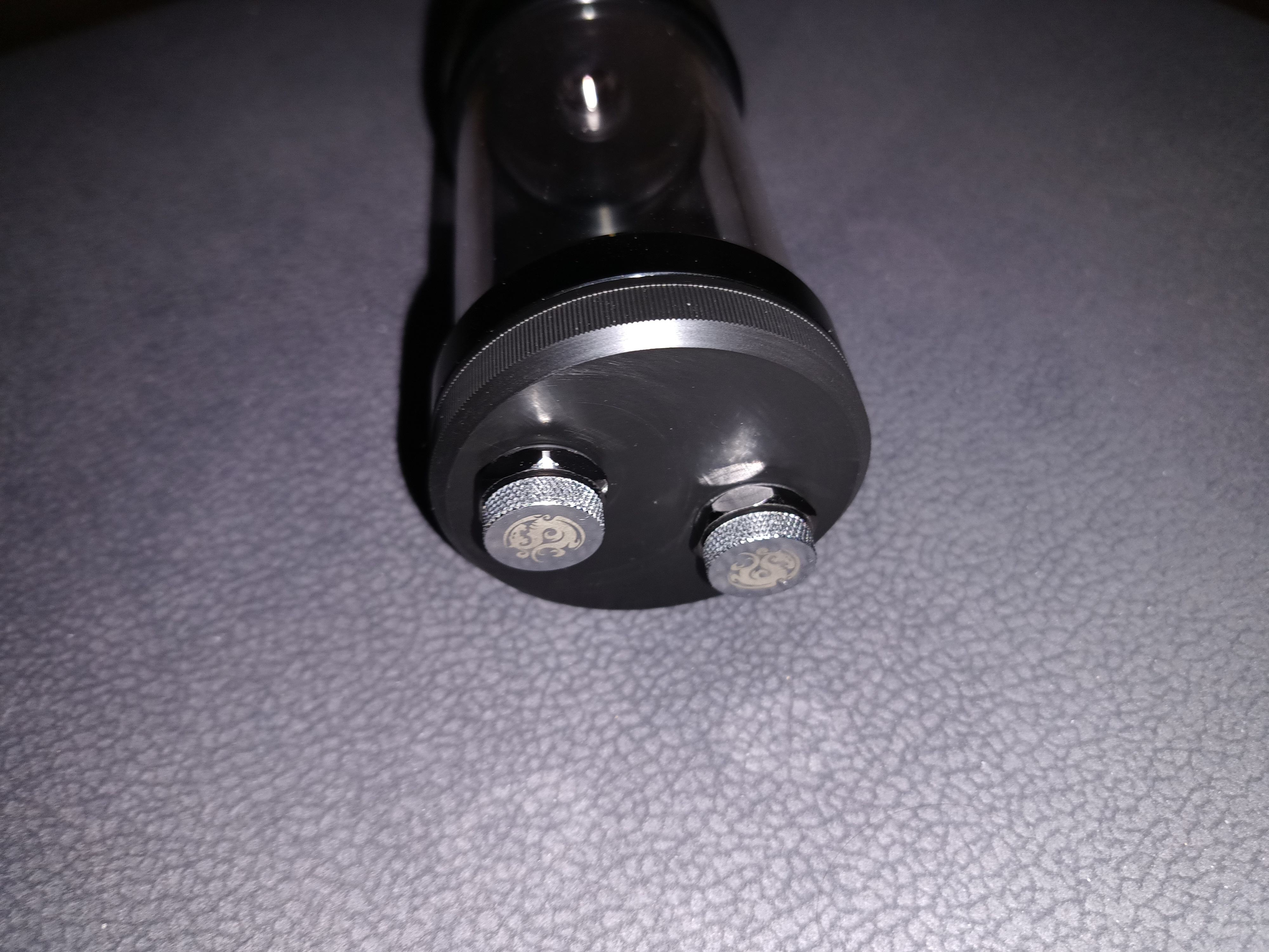

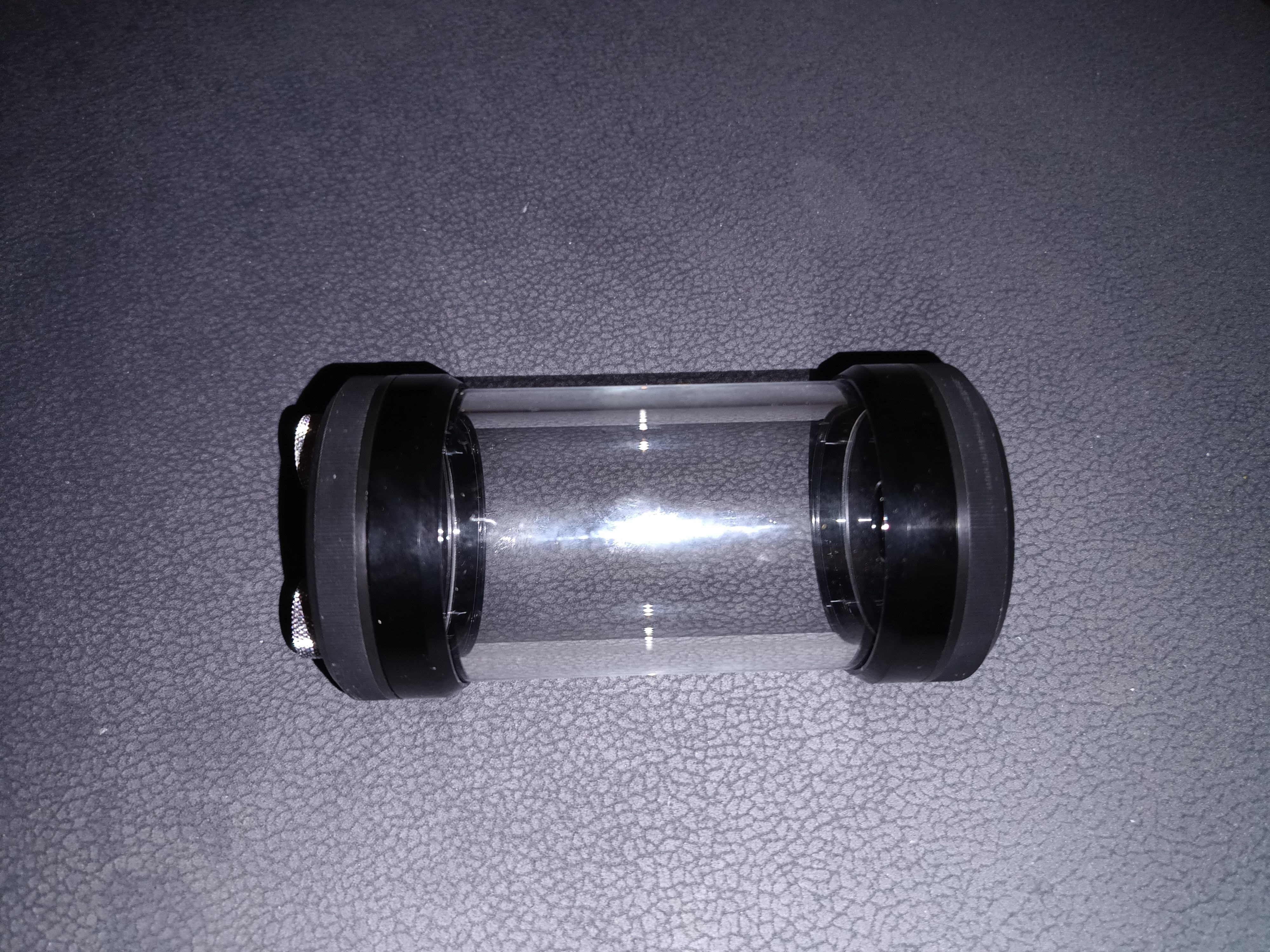

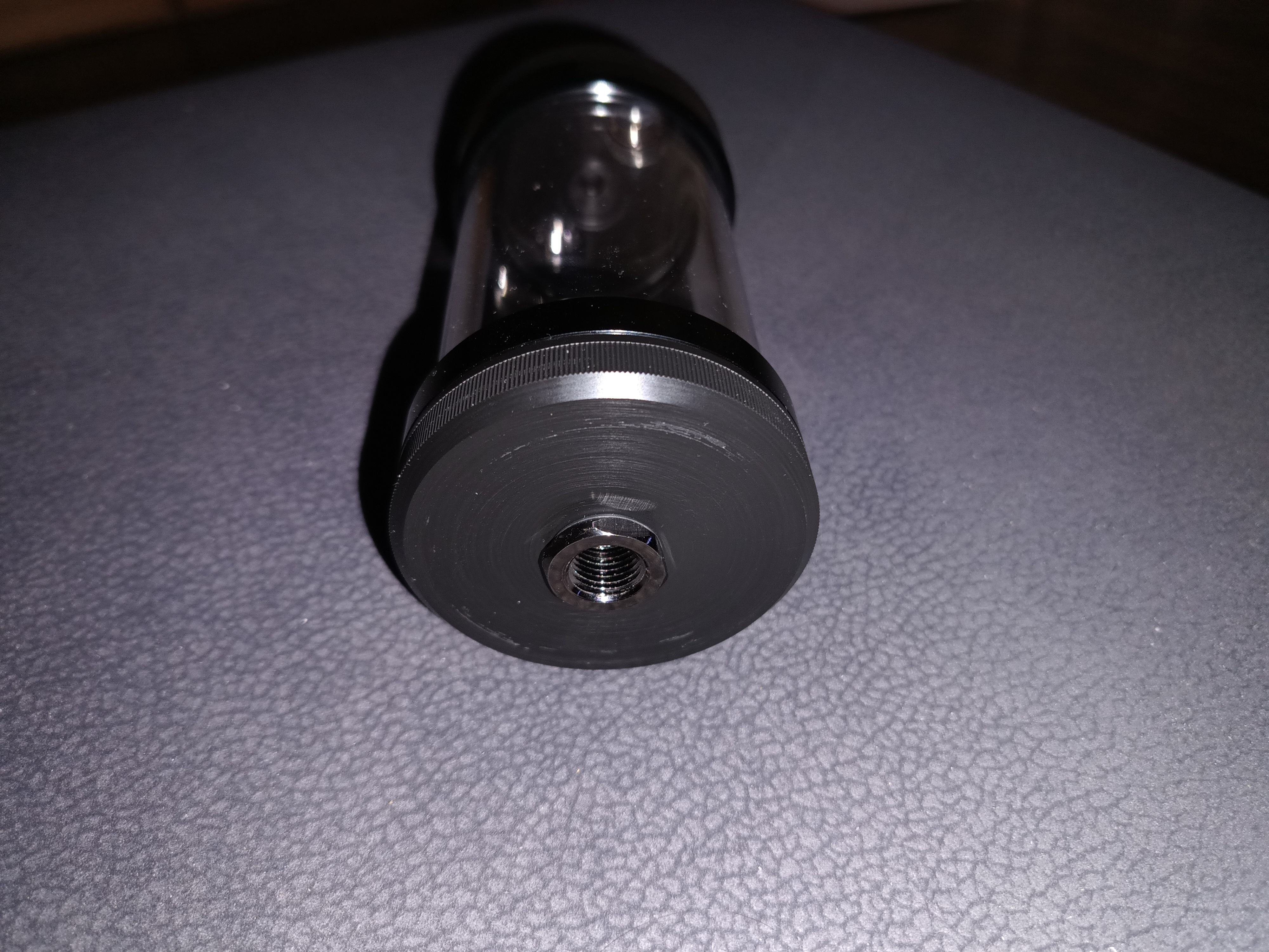

200er Ultitube D5 Pro mit Leakshield darauf ist auch groß. Kann dir die Tage mal einer ALC Pumpen AGB Kombi vergleichen
Sollte deinem EK Teil ähnlich sein.
