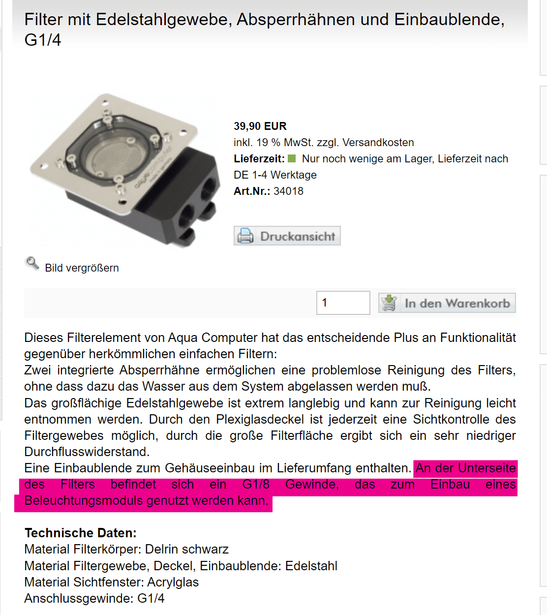

der hat auf der Rückseite nen Deckel wo man eine LED einbauen kann => Zubehör.
Ich nehme an dass das gemeint ist 🤔

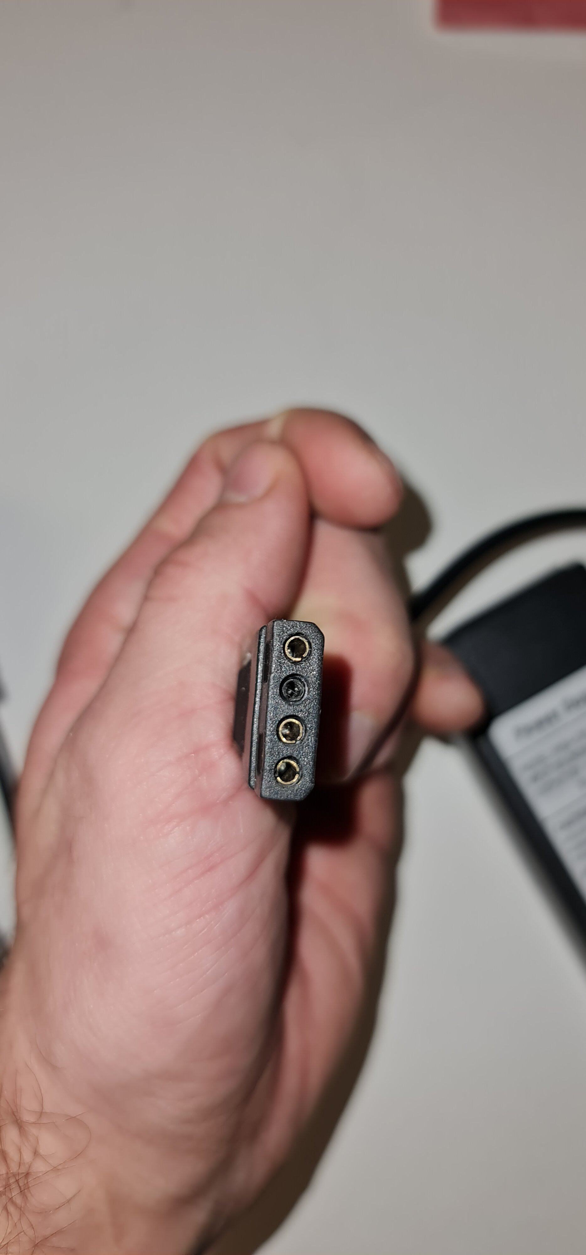

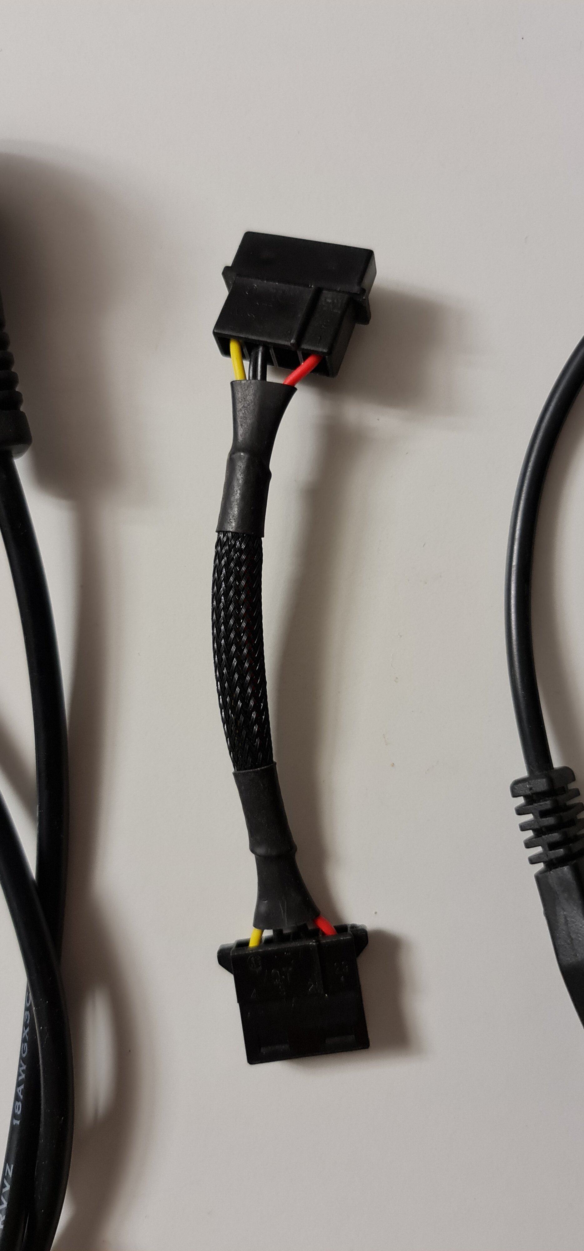

Bei dem Phobya NT muss man aufpassen. Von Hause aus sind nur 3 Adern des Molex belegt, da funktioniert einiges nicht.
Dafür liegt ja der Adapter auf alle 4 Pins bei
