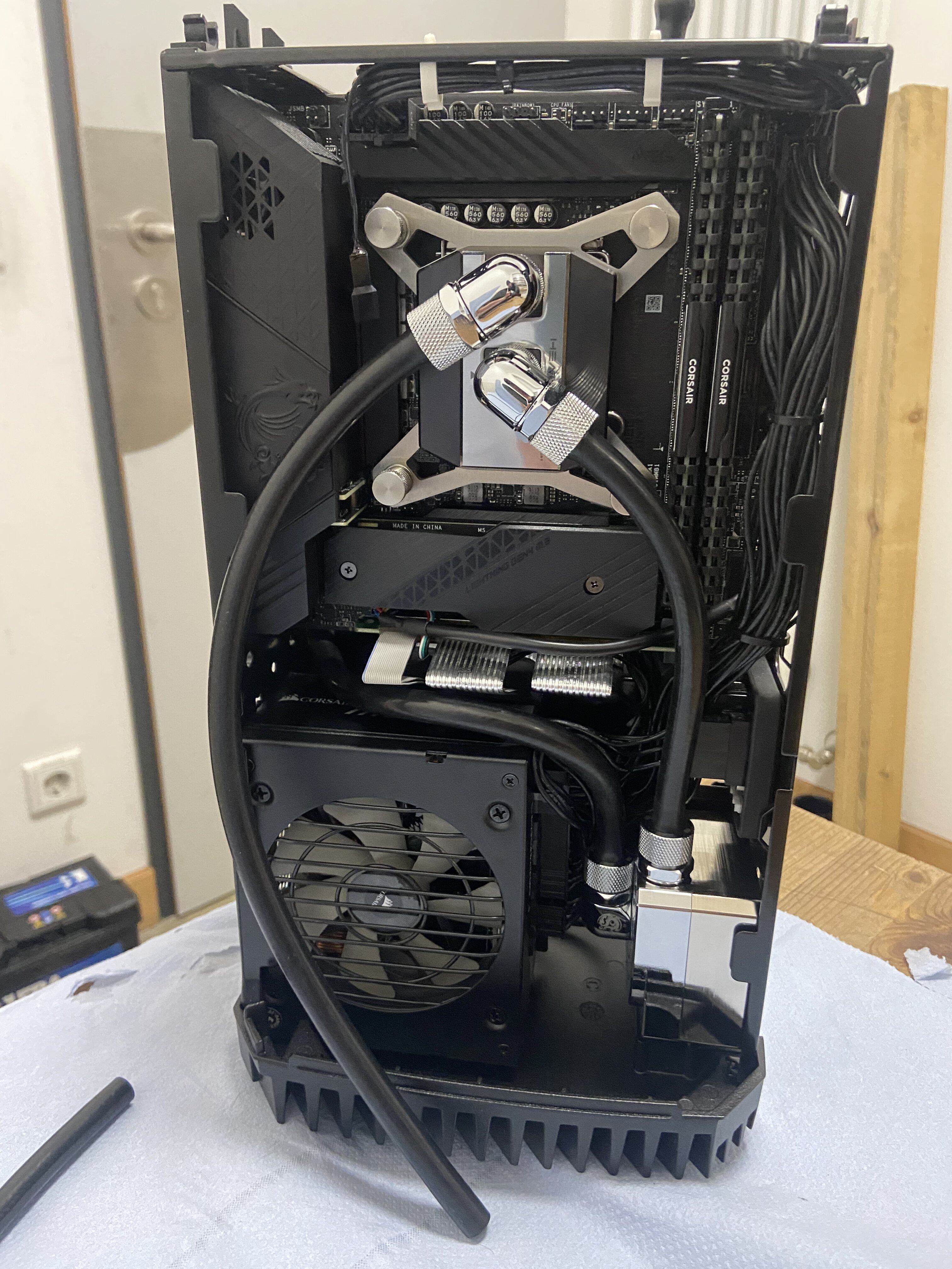

Hallo zusammen,

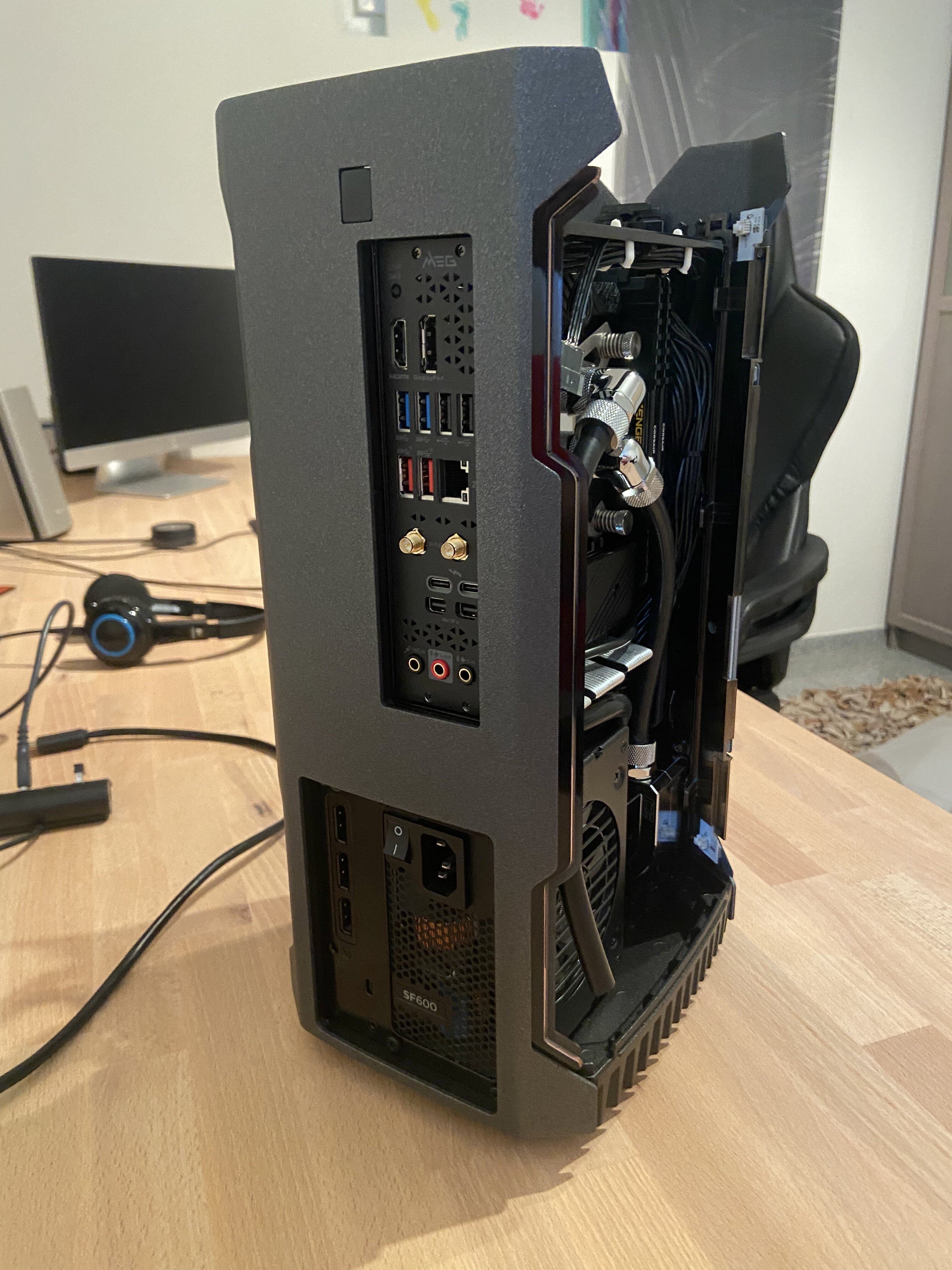

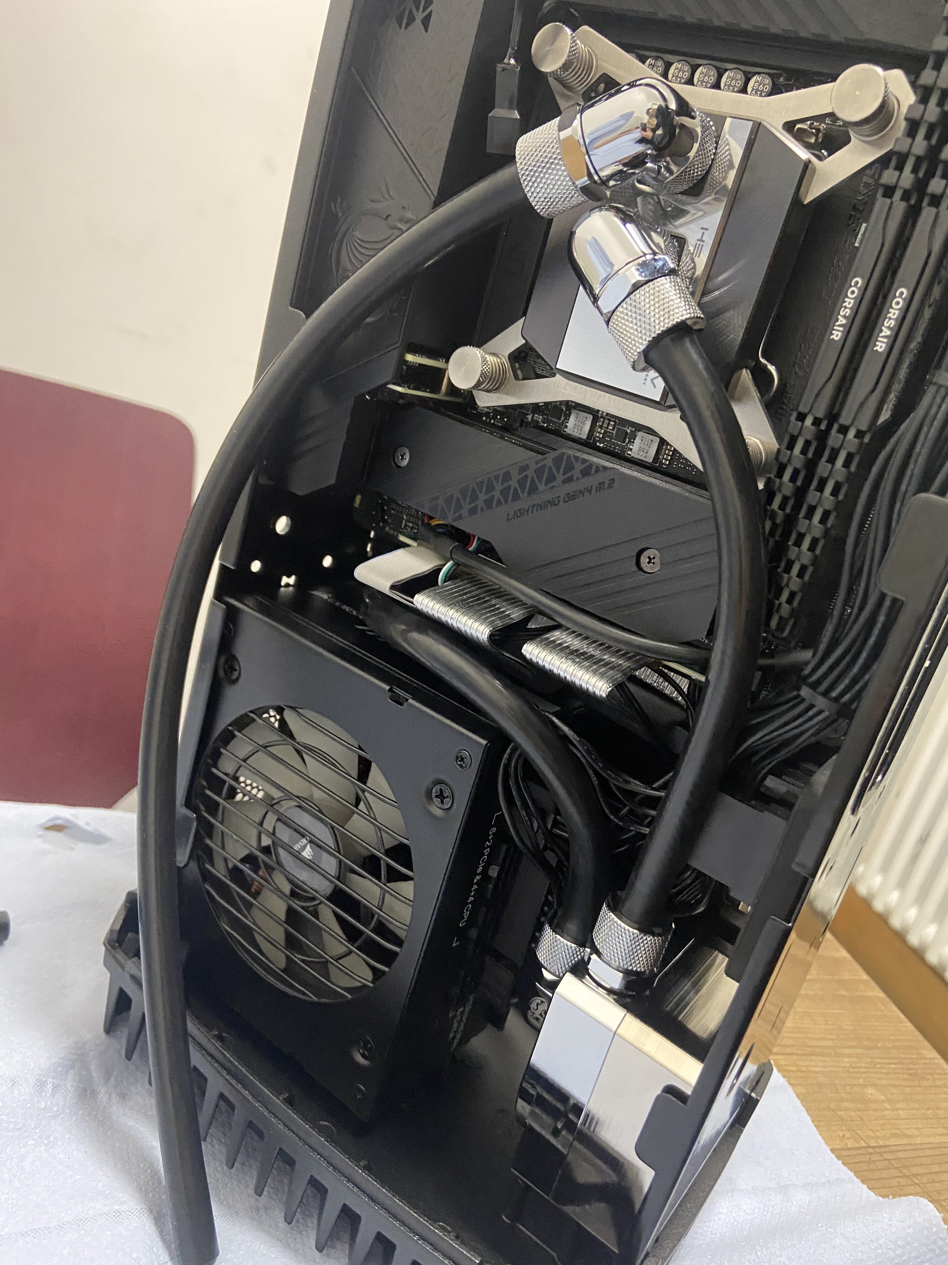

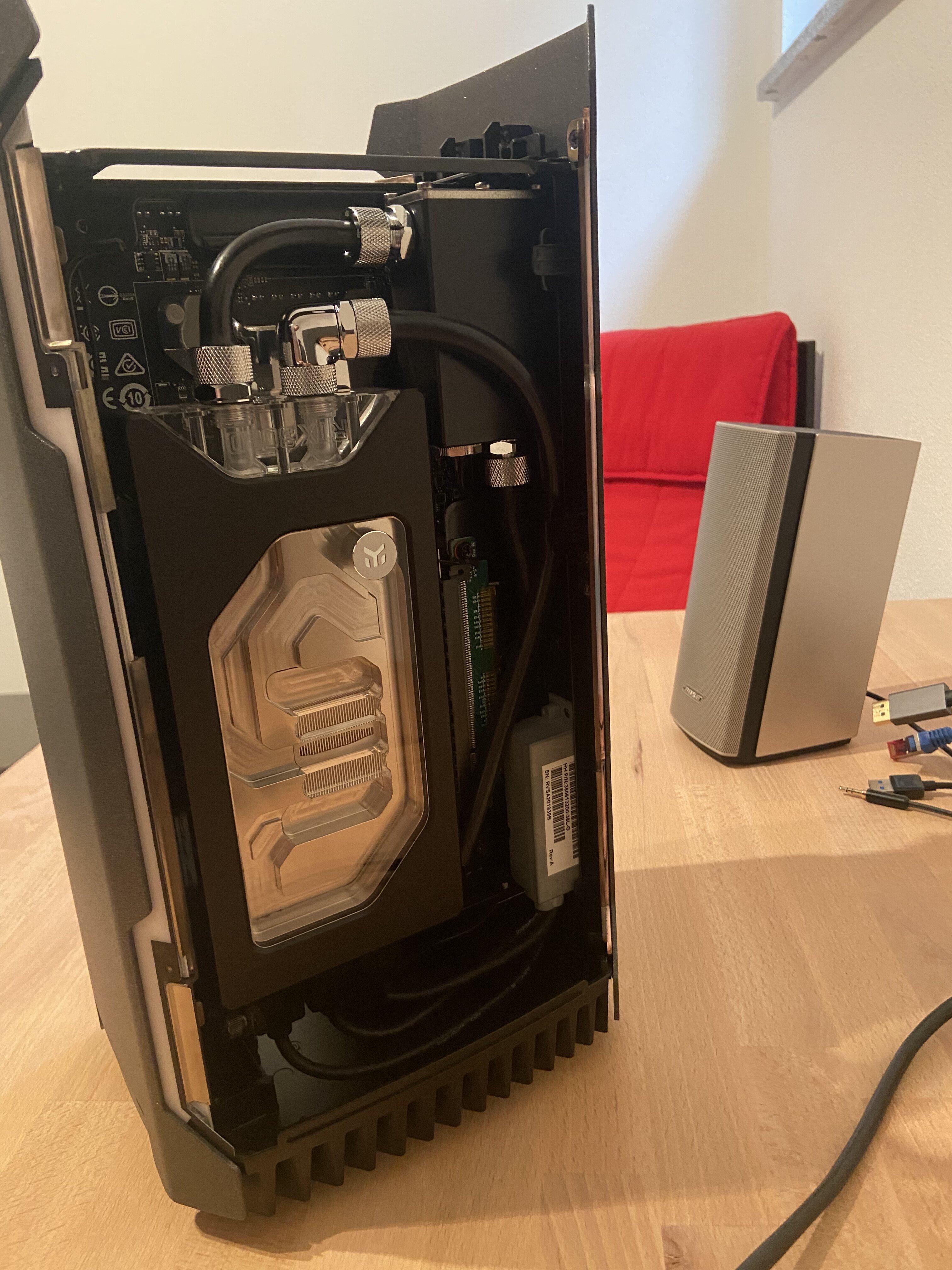

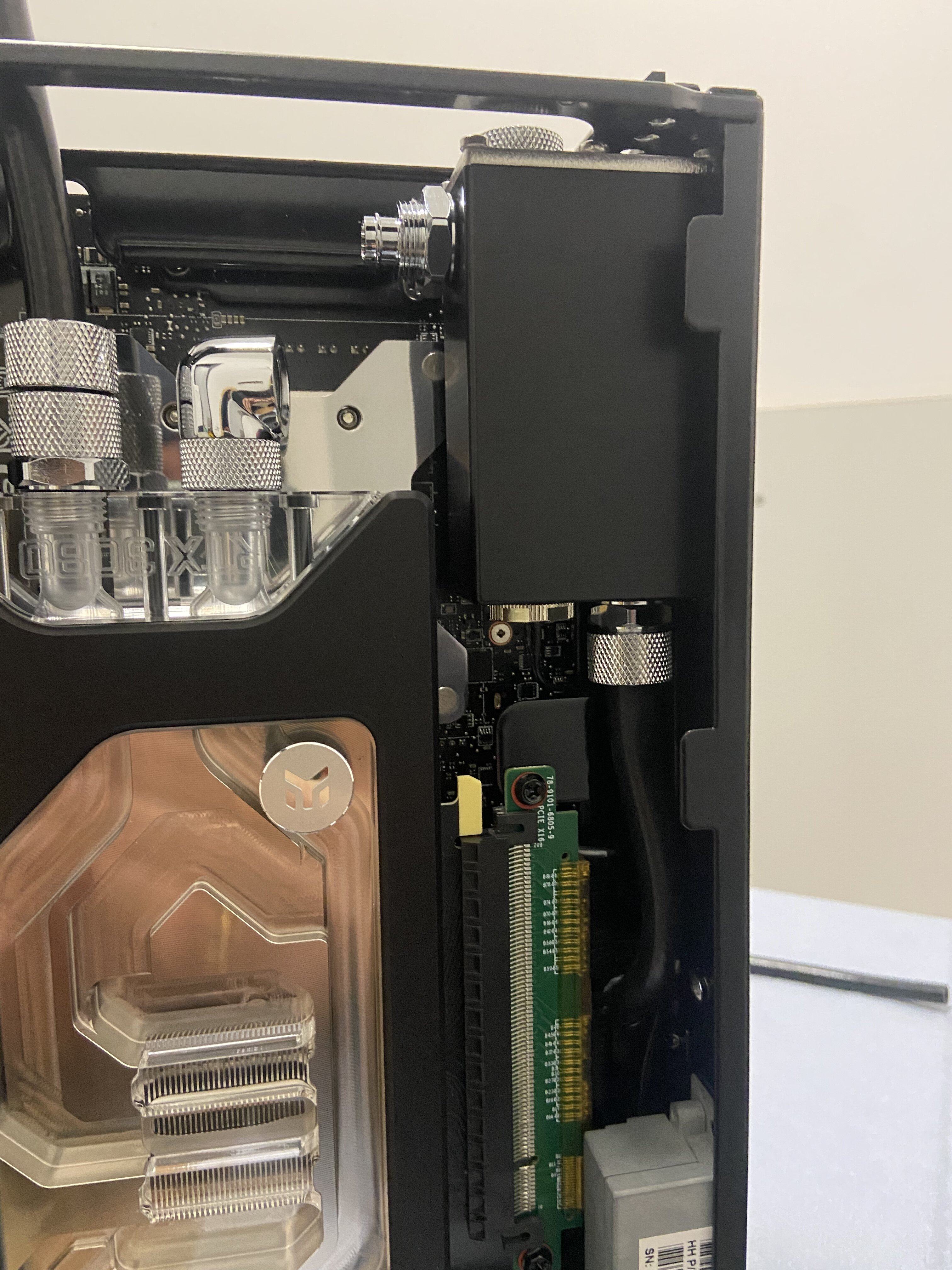

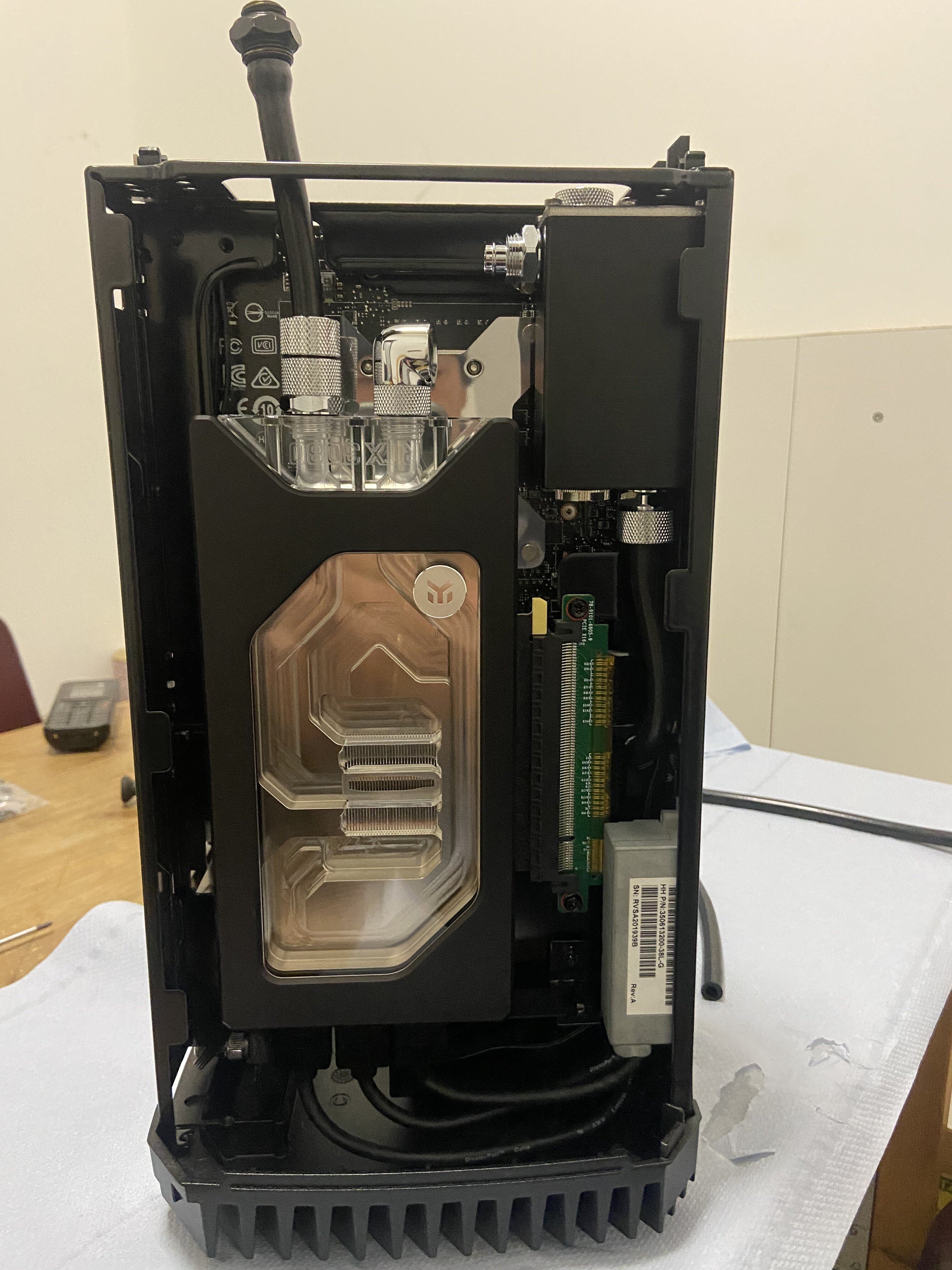

möchte euch hier mein neustes Projekt vorstellen, und zwar geht‘s um einen ehemaligen Corsair One i164 den ich gerade eine custom Wakü spendiere, Gehäuse hab ich komplett zerlegt und das Gerippe schwarz Pulvern lassen, die Aluteile hab ich alle Glasperlen gestrahlt und metallic grau pulvern lassen, Radiatoren bleiben die originalen, sonst hat nix mehr was mit ner AIO Kühlung zu tun,
Pumpe hab ich jetzt eine Laing DDC PWM im schweren ICEMAN Messing TOP verbaut, Steuerung übernimmt ein Quadro, Mini Ausgleichsbehälter aus Black POM Eigenbau… Heatkiller, EKWB sind noch in da House…
läuft noch nicht aber wird cool…😊

Die LED Geschichten finde ich jetz nich schlimm, aber die Verschlauchung und so weiter ist ne Katastrophe. Wäre mir persönlich zu schade bei so einem teuren buildt
Und zu LEDs darf ich nix sagen:rofl:
Nicht ohne meinen Anwalt :ROFLMAO: :ROFLMAO: :ROFLMAO: :ROFLMAO:

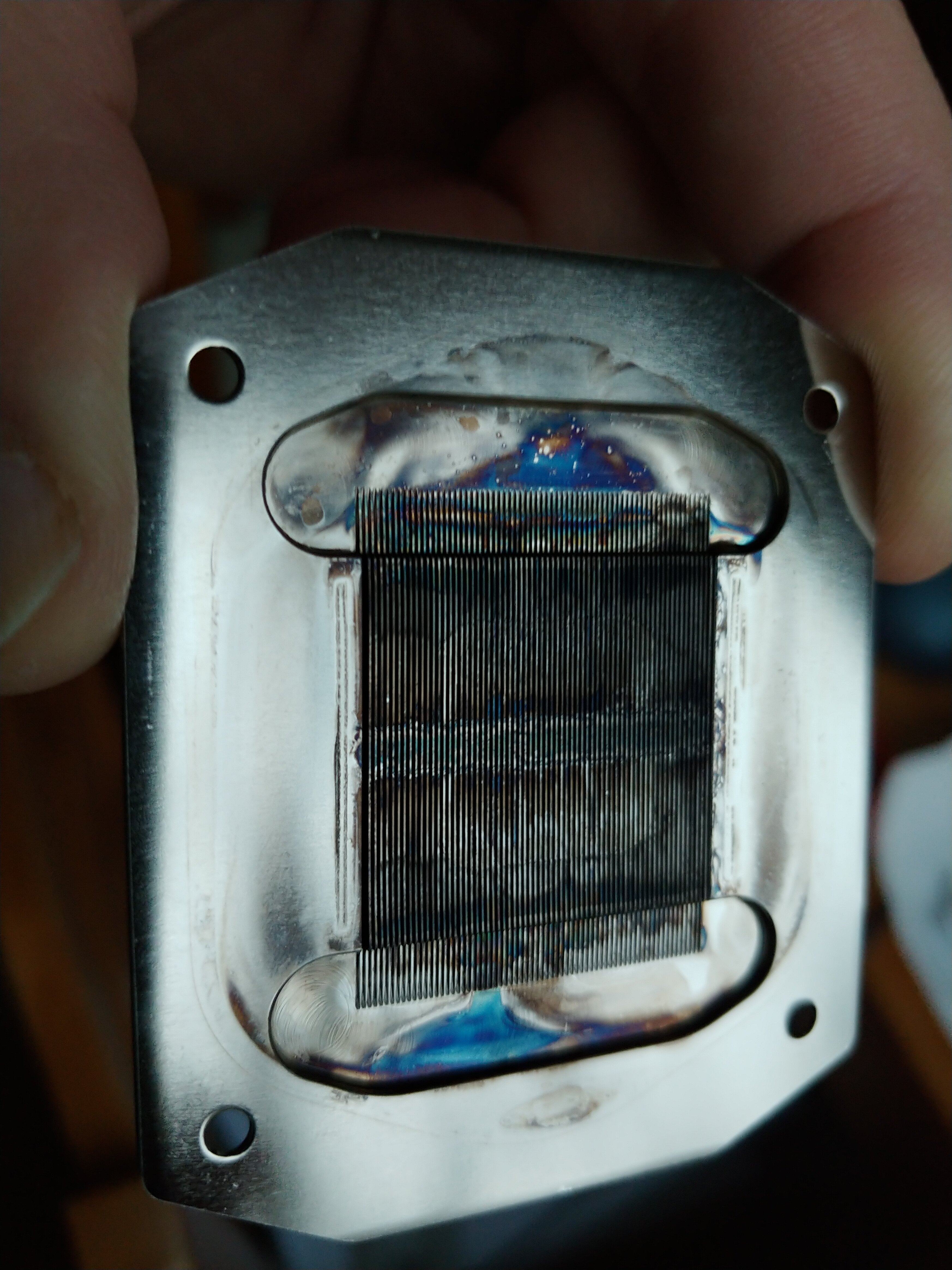

Jemand ne Idee wie man das wieder hinbekommt?
So sieht das nach ca. 9 Monaten mit nur destilliertem Wasser aus in einem Heatkiller IV. Mein vernickelter Alphacoolblock sieht aus wie neu.
Warmwasser mit Spüli bringt garnix. Nächster Schritt wäre wohl eine Essigmischung.

Hallo zusammen,
Danke für die Likes, fehlt nur noch das 12pin Kabel wird hoffe ich morgen kommen dann noch die beiden Seitenteile mit den Radi‘s integrieren und befüllen dann hoffen das alles läuft,
