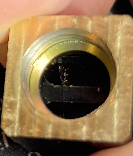

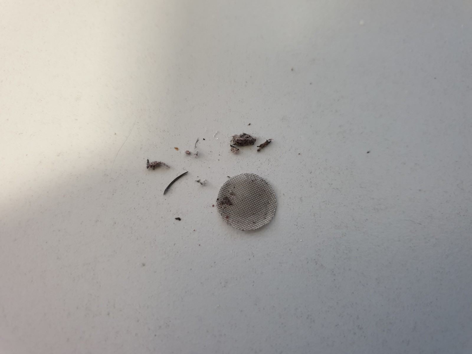

wenn ich diesen Filter (links) schon eher benutzt hätte, hätte der Kühlerboden nicht so ausgesehen. Sind schon ältere Aufnahmen danach sah es nie wieder so aus. Auf Deine Frage warum in meinem System keine Fremdkörper sind, ist einfach zu beantworten, das Zauberwort heißt vorbeugen. Aber wenn Du keinen Filter brauchst ist doch in Ordnung, ich will dich nicht überzeugen, sondern schreibe was ich erlebt habe.

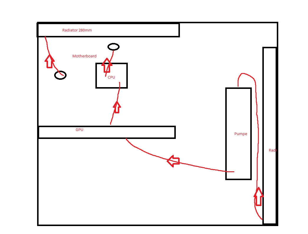

Kann ich alles so verbinden oder gibt es da irgendwelche Probleme?
Den Radiator oben wollte ich hinter dem Tray mit dem unteren verbinden.
Also meine letzte WaKü ist schon ein paar Jahre her, aber normal sollte man doch den geringsten Widerstand nehmen um den Durchfluss hoch zu halten.
D. h. von Pumpe aus in den oberen Radiator und das Wasser fließt dann fast von alleine nach unten (Gravitation) das waren damals 5-10° unterschied!
An sich belanglos, wo geschoben wird, da wird am anderen Ende gezogen, es muss nur erstmal bewegt werden.
Im internen Loop mit einer Pumpe würde ich behaupten es ist vollkommen egal sich Gedanken über Widerstände zu machen.
Ausnahmen wären wohl eher, wenn CPU, GPU und 2 oder mehr Radiatoren gewählt werden, welche an sich sehr restriktiv oder schlicht minderwertig konstruiert wurden.
Beides gibt es inzwischen kaum noch, extender und Winkel sind ebenso frei und offen.
